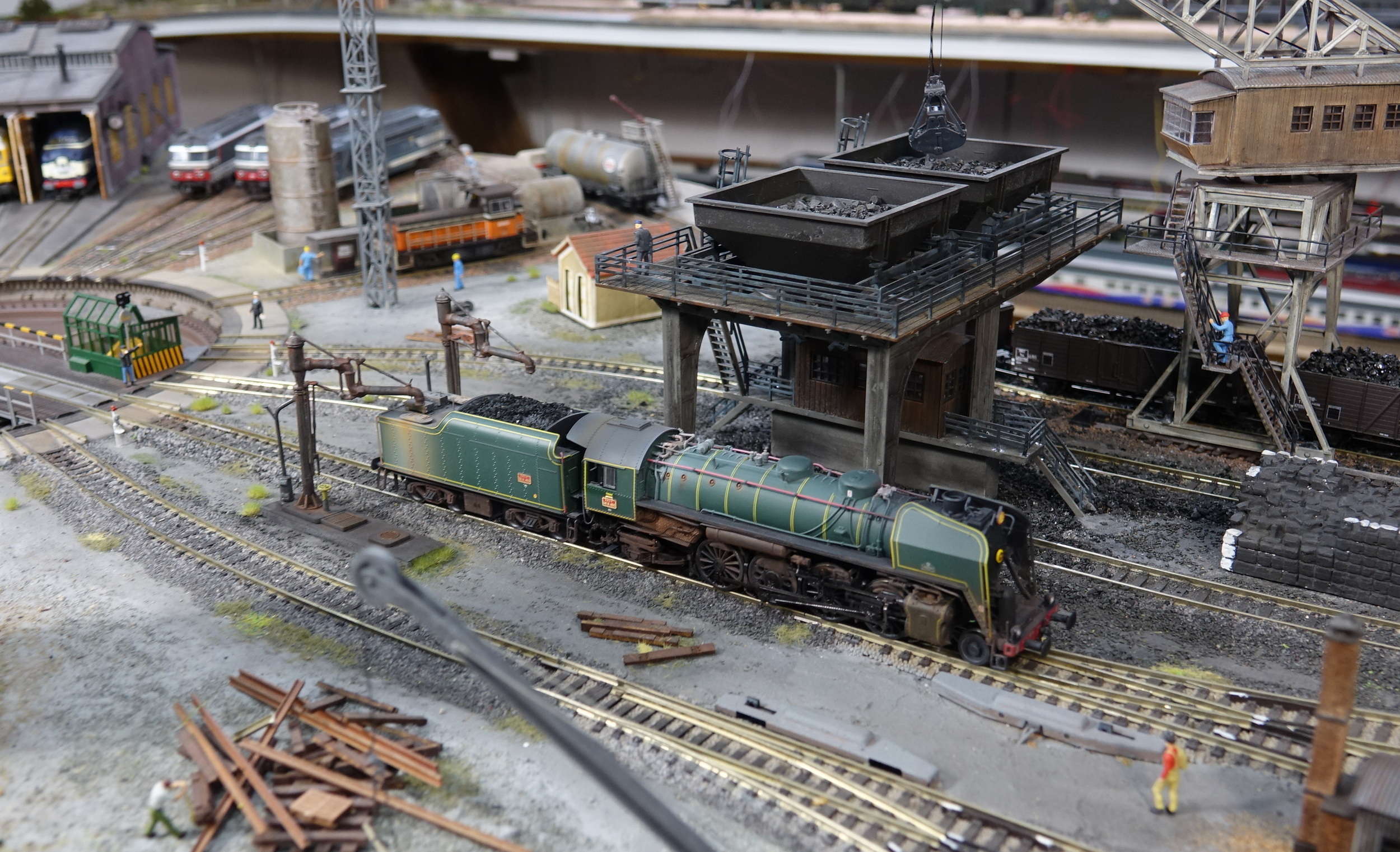

Bon, je vois bien que Son Éminence apprécie le travail (j'en suis tout confus) mais qu'il désapprouve toujours la pratique... mais comme il faut savoir parfois déplaire aux Princes... :D
Je commence à trouver (un peu) mes marques avec l'aérographe, et il faut bien dire que c'est très, très plaisant... quand ça marche ! Il y a toujours le problème du petit écart qui va tout gâcher, risque présent jusqu'au dernier moment. Mais quand on voit le résultat, c'est autre chose qu'avec les seuls pinceaux ou terre à décor. Lesquels sont très bien en complément ! Par exemple, ici, le bas de caisse, c'est au pinceau ; et quelques touches minimes, c'est pinceau + terre à décor. Il y a aussi le risque de se laisser emporter et de trop barioler... Il y a enfin la difficulté à trouver pour chaque modèle des photos d'engins ni trop dégradés ni trop neufs pour se faire une idée. Ici, je me suis pas mal inspiré d'un modèle REE (très) patiné par leurs soins. Serait-ce seulement pour savoir où mettre les traces de calcaire sans faire de boulettes...

Me voilà Cardinal maintenant. ;)
Au vu de cette photo, tu n'as plus rien à envier à ceux qui font les unes des revues. Cependant, as-tu limé tes boudins de roues. C'est important ça.

En l'espèce elle est parfaite cette 141 R "vivante" !

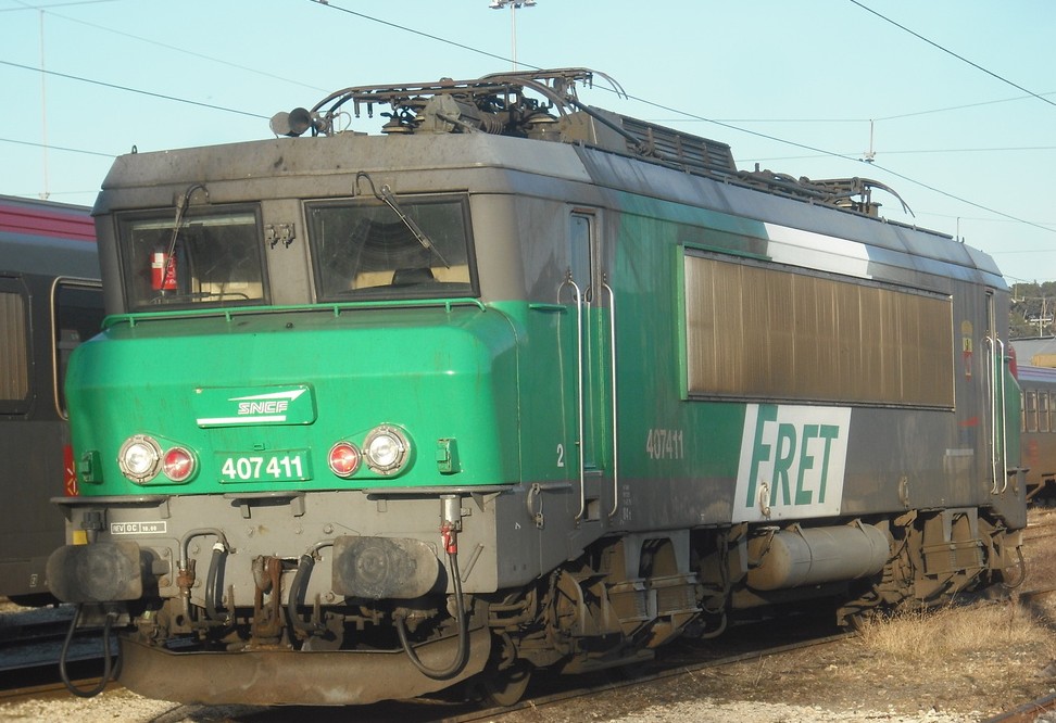

Je disais plus haut ma difficulté à trouver avec un moteur de recherche des photos de machines réelles pour s'en inspirer. Je viens de trouver une vraie mine ici ! Nombre d'entre vous connaissent sans doute, mais au cas où il resterait des ignares dans mon genre, je signale !
Mes prochaines cibles : une bb 22000 Fret, puis sans doute une Babazou... :rhaaa:
Mon modèle (en inspiration libre, comme toujours !) :
Je ferai sans doute une patine un peu moins appuyée.

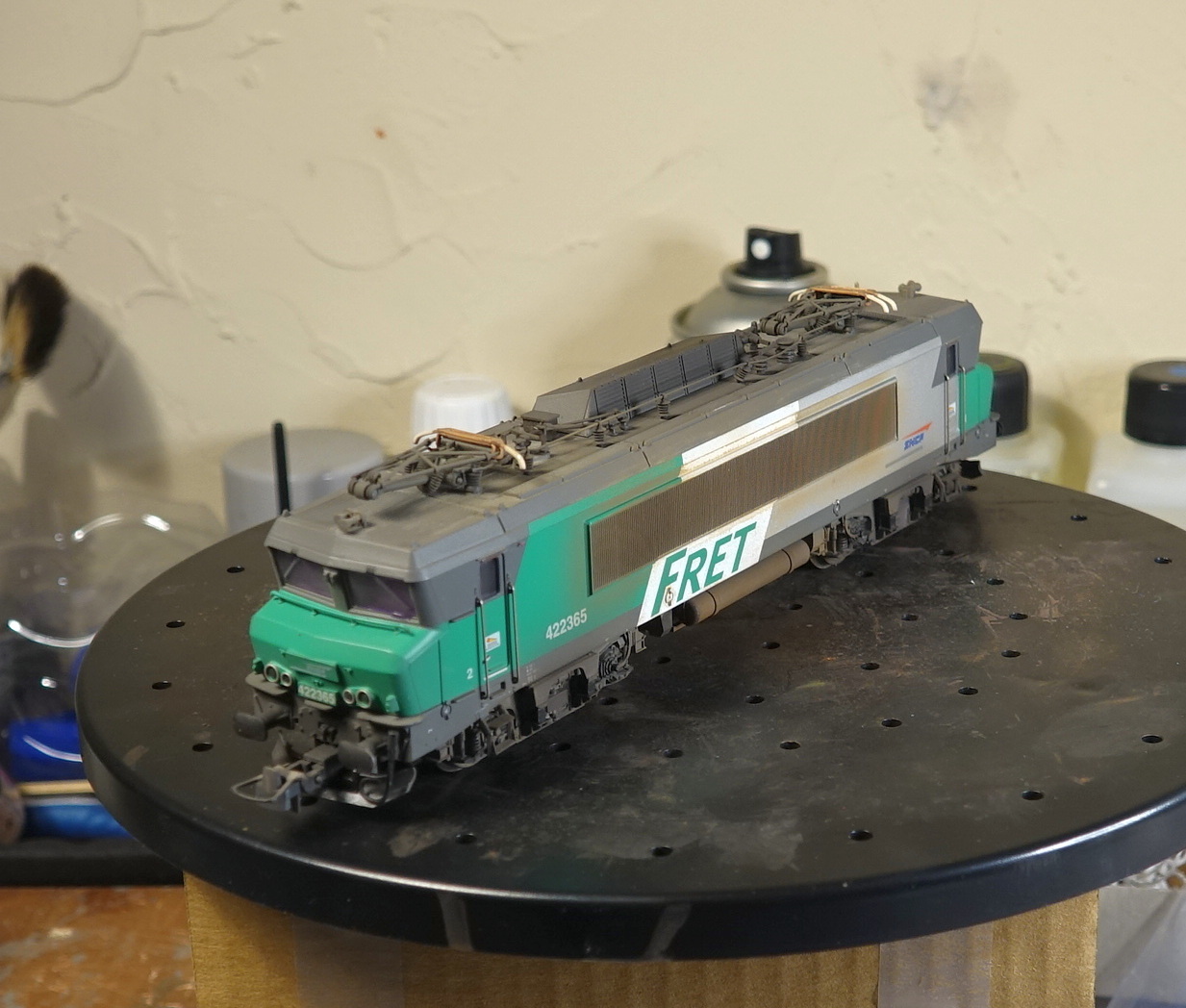

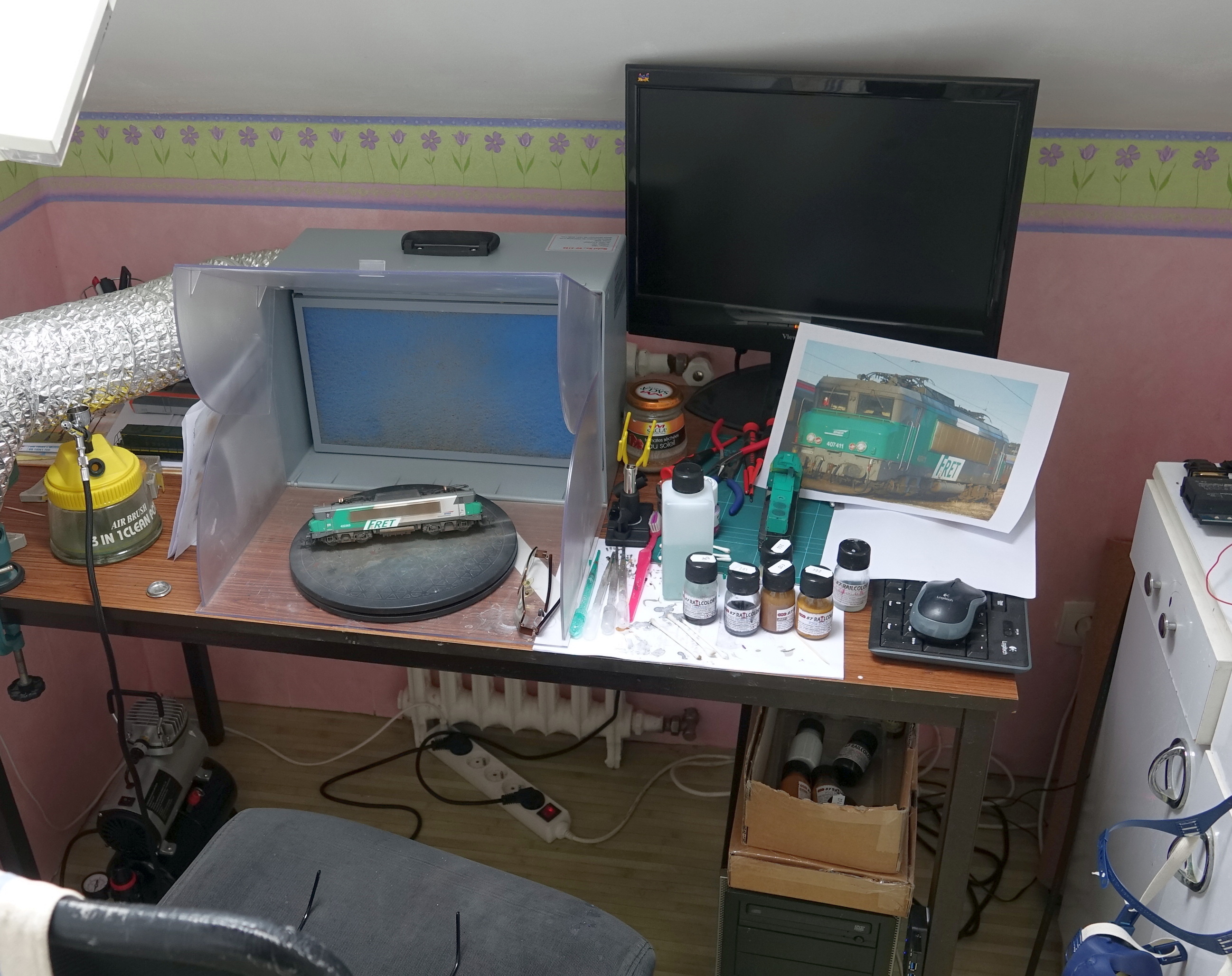

En attendant, une petite photo du début d'un nouveau massacre, validé par le Prince :D
Premières couches de couleur à l'aérographe (poussière, rouille mat, crasse).
(La photo pour l'inspiration est imprimée à droite, le modèle réduit est dans la cabine)

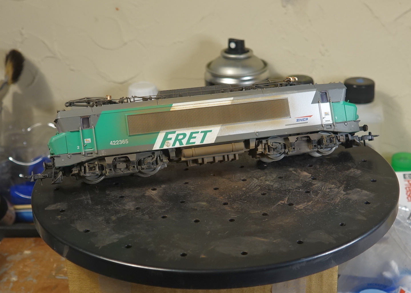

Messagepar Didier
09 Déc 2020, 16:52
Deuxième étape sur la 22K Fret (il m'en reste encore une à faire, des détails fins, surtout au niveau rebords de toiture) :
Je n'ai pas encore enlevé le Maskoll !
La position particulière sur la première photo est volontaire : on ne voit jamais le travail sur le bas de caisse !).
