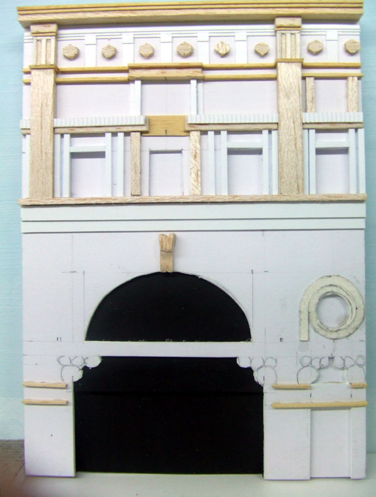

14 Sep 2011, 18:41
La façade du cinéma Caméo toujours en construction. Etat au 14 septembre 2011:
