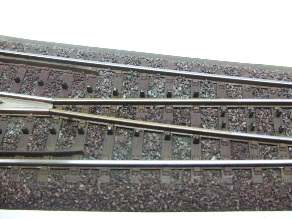

Y aurait-il moyen d'élargir les picots et de les abaisser, voir d'en rendre certains isolés?
Messagepar Albertrain
28 Sep 2011, 22:44
:idea: Là ou le patin touche le rail, cela ne doit pas faire plusieurs cm de long maxi 1,5 cm :?: :?:
Mon idée serait d'isoler cette longueur de rail 7mm en aval et 7mm en amont des picots ou moins si possible.
De cette manière le patin irait "frotter" sur un morceau de rail non alimenté.
Pour isoler ce morceau de rail le tronçonner avec une Dremel ou équivalent si possible
résultat charcutages des aiguilles :bof:
En espérant ne pas devoir les démonter....

En fait, on peut isoler tout le coeur car les locos sont toujours alimentées par le rail extérieur. Si le vernis ne suffit pas, la dremel sera sans doute en effet la solution :roll:

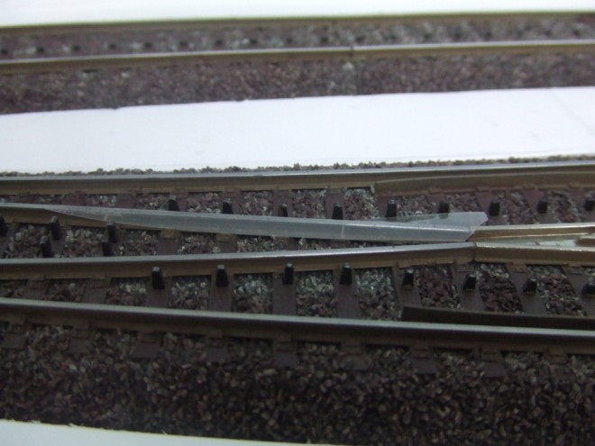

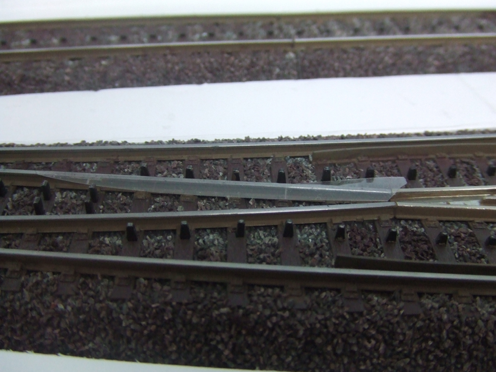

Voici donc ce qu'il faut faire pour qu'une aiguille C Märklin à grand rayon fonctionne normalement: :roll:
Cette section du coeur a donc été vernie. C'est toujours en cours de séchage.
C'est pire que du Peco finalement! :mur:
Et ce qu'il faut savoir aussi, c'est que les moteurs d'aiguille prévus pour s'installer sous le ballast sont défectueux également. Les interrupteurs de fin de course sont sous dimensionnés, se couvrent de carbone suite aux étincelles et bloquent très rapidement le fonctionnement du moteur. Il faut donc ouvrir chaque moteur, virer et shunter les fins de course.
