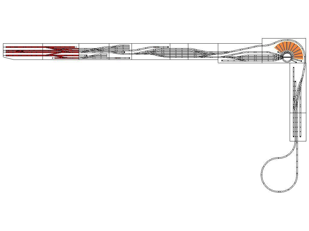

Si j'avais un local, Bruxelbourg pourrait être complété. :D Les plans sont faits. Ce qui existe aujourd'hui est en rouge:
Les compléments de gauche à droite: le dépôt diesel, le dépôt électrique (deux modules), le grill de formation (3 modules), le dépôt vapeur (2 modules) et la gare de Linkebourg (2 modules). La boucle de retournement est facultative. Si la longueur est insuffisante, le "L" peut devenir un "U" soit avant le grill soit après.
