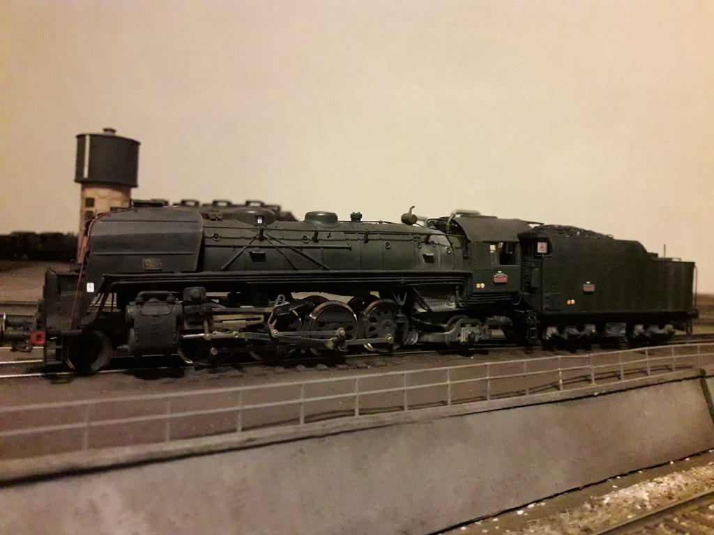

Ahhhhh, ce dépôt :cool: :cool:
je rêve d'en avoir un comme ça, en rêve :lol:
(et de belles locos patinées juste "pile poil")
Bravo pour tout ça !

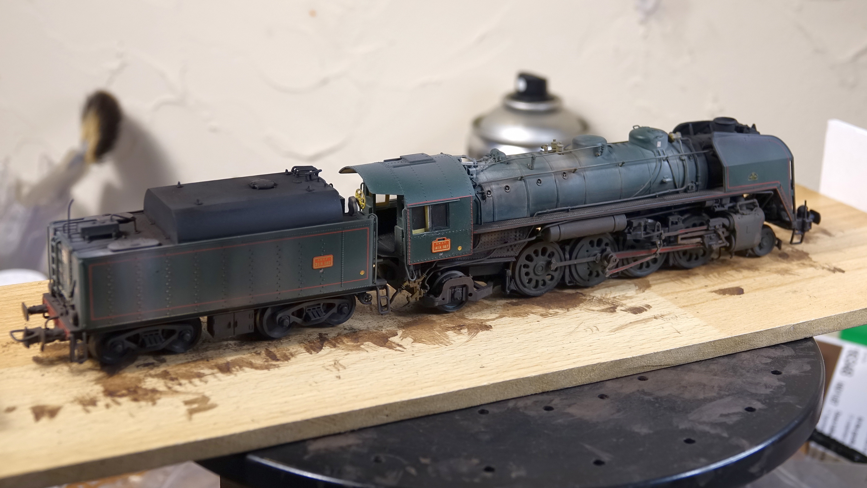

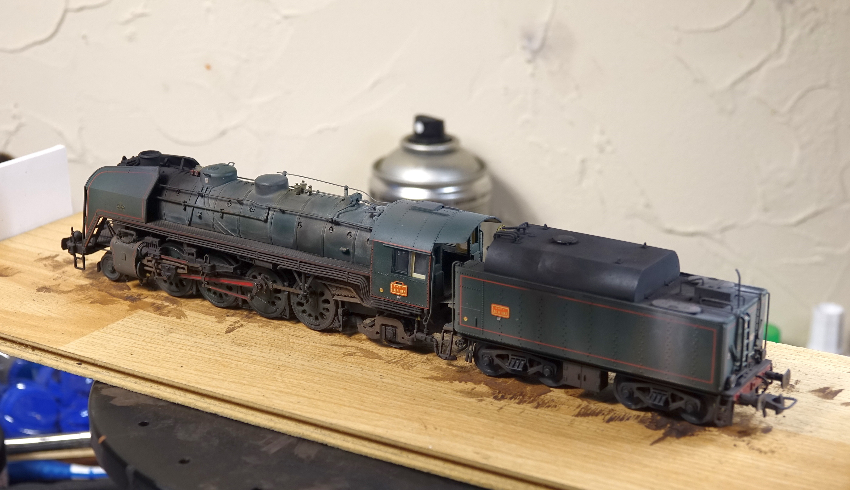

Loco suivante : j'ai voulu tenter de nouvelles techniques avec l'aérographe. Ça n'a pas été vraiment concluant : il faut que je m'améliore. Du coup, la 141 R montrée neuve supra a été un peu plus patinée que ce que j'envisageais au départ... mais il y a un avantage avec la patine : avec un peu d'astuce, les erreurs peuvent se transformer en outrages du temps... :D

Merci Jean-Paul ! Pour ma part, une fois la loco remise dans son contexte, je trouve que cette patine, plus appuyée que je le souhaitais au départ, lui va très bien, qu'elle s'intègre parfaitement. Reste à tirer les enseignements de ce travail... pour la suivante ! :D

La patine est réussie. Le toit de la cabine aurait du être patinée assez lourdement. D'une manière générale, beaucoup de suie autour de la cheminée et sur le toit. Les traces de calcaire le long de la paroi du tender sont trop appuyées. En effet les débordements sont en principe contenus sur le dessus du tender car les parois font office de cuve avant de déborder. :cool:

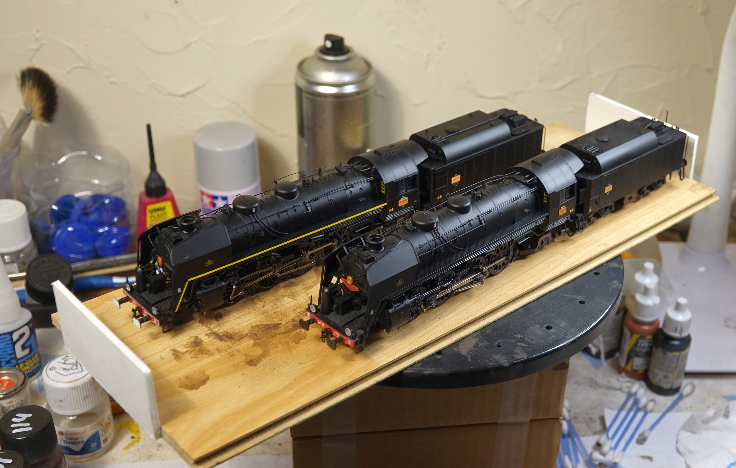

Le prochain massacre :rhaaa: :
