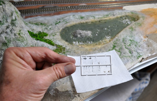

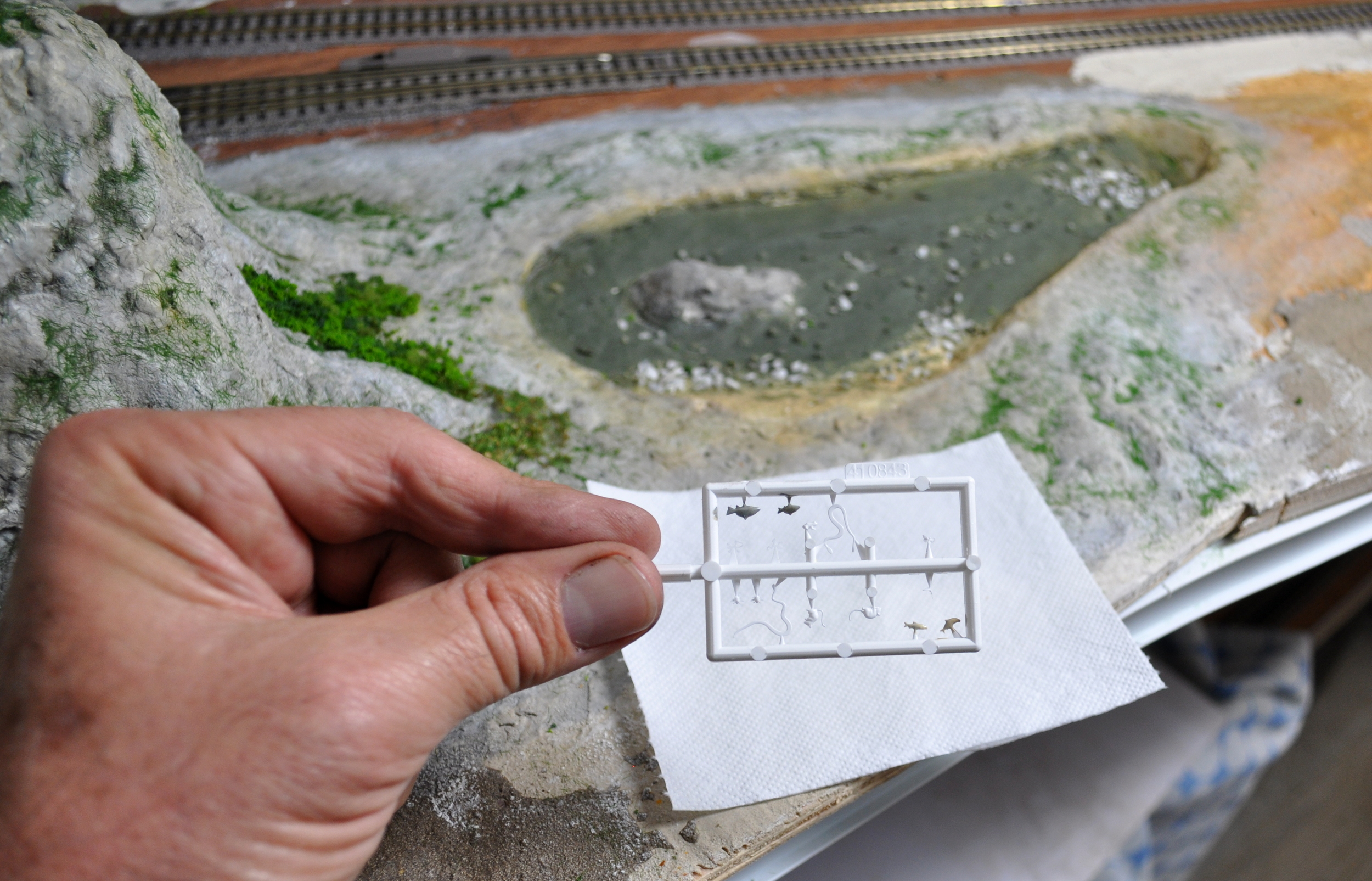

Didier a écrit: une boite de figurines avec de petits animaux dont... des poissons (au 1/87ème, je demande à voir !) ; or, les poissons, il faudra qu'ils soient dans l'eau, et il va falloir trouver comment faire sans rater l’eau... à suivre !

Je voulais voir, eh bien, j'ai vu : en plus il faut les peindre !
En cherchant bien, vous en trouverez 4, dont un qui saute au-dessus de l'eau.
Je ne vous cause pas des grenouilles ni des salamandres !
Savoir comment mettre les poissons dans l'eau.... sans doute une première couche, 24h de sèche, on les colle dessus + deuxième couche (et encore 24 h minimum de séchage) !

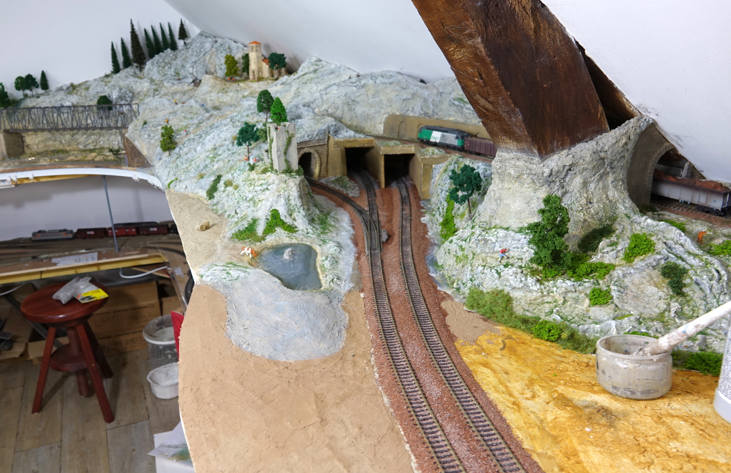

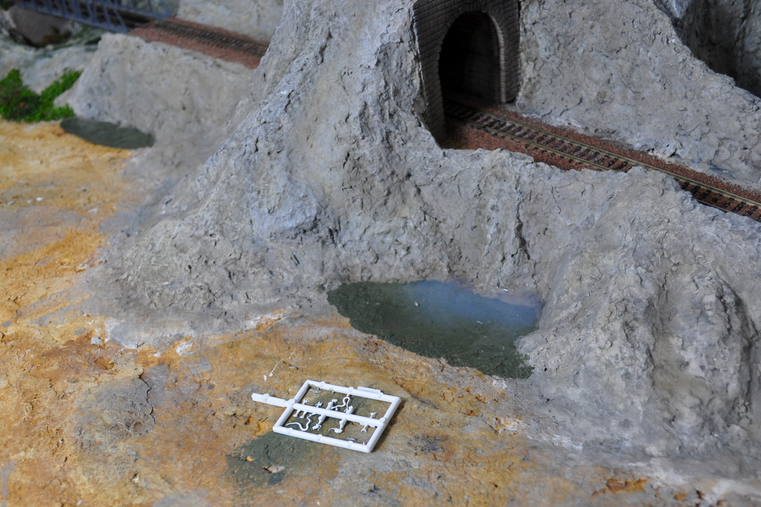

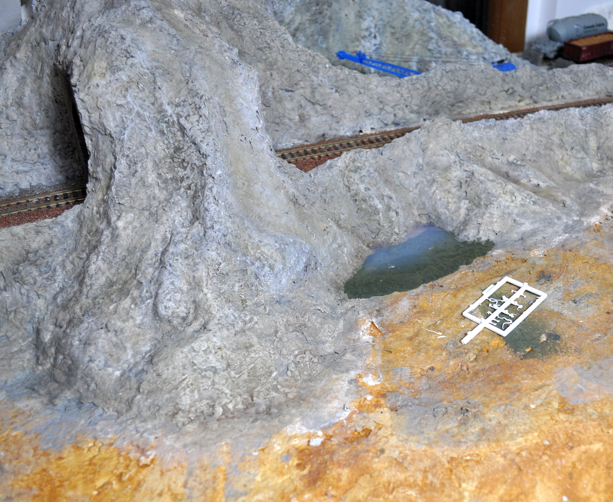

Bonjour Laurent, voici une première réponse à la question !
Avant de me lancer dans le "grand" étang, j'ai voulu faire un petit essai dans un autre endroit. Au pied du relief qui déborde la voie ferrée (d'où le petit tunnel), et en fonction du léger relief que j'avais donné à la "plaine", il y a un endroit ou l'écoulement des eaux qui ravinent le relief pouvait se stocker. Donc, j’ai rempli, pour voir...
Première chose : j'ai étalé le produit à partir d'une seringue : impeccable !
Ensuite, comme j'ai vu que la résine était comme une gélatine (ce matin, après 10 h de séchage, c'est plutôt une pâte), j'ai tenté d’y mettre 2 poissons (on les voit précisément si on agrandit les photos). Ca tenait, et ce matin, ça tient toujours, pas de changement de position. C’est donc la solution, toute bête.
Pour leur peinture, je dirai qu'elle a été un peu "mangée", mais sans impact autour. Il faut dire qu'elle n'était sans doute pas assez sèche... j'y suis allé un peu vite, histoire de changer !
Autre remarque : en séchant le produit se rétracte pas mal, il faudra une autre couche.
On peut deviner un deuxième essai, plus petit, un peu plus loin, vers la zone du pont.

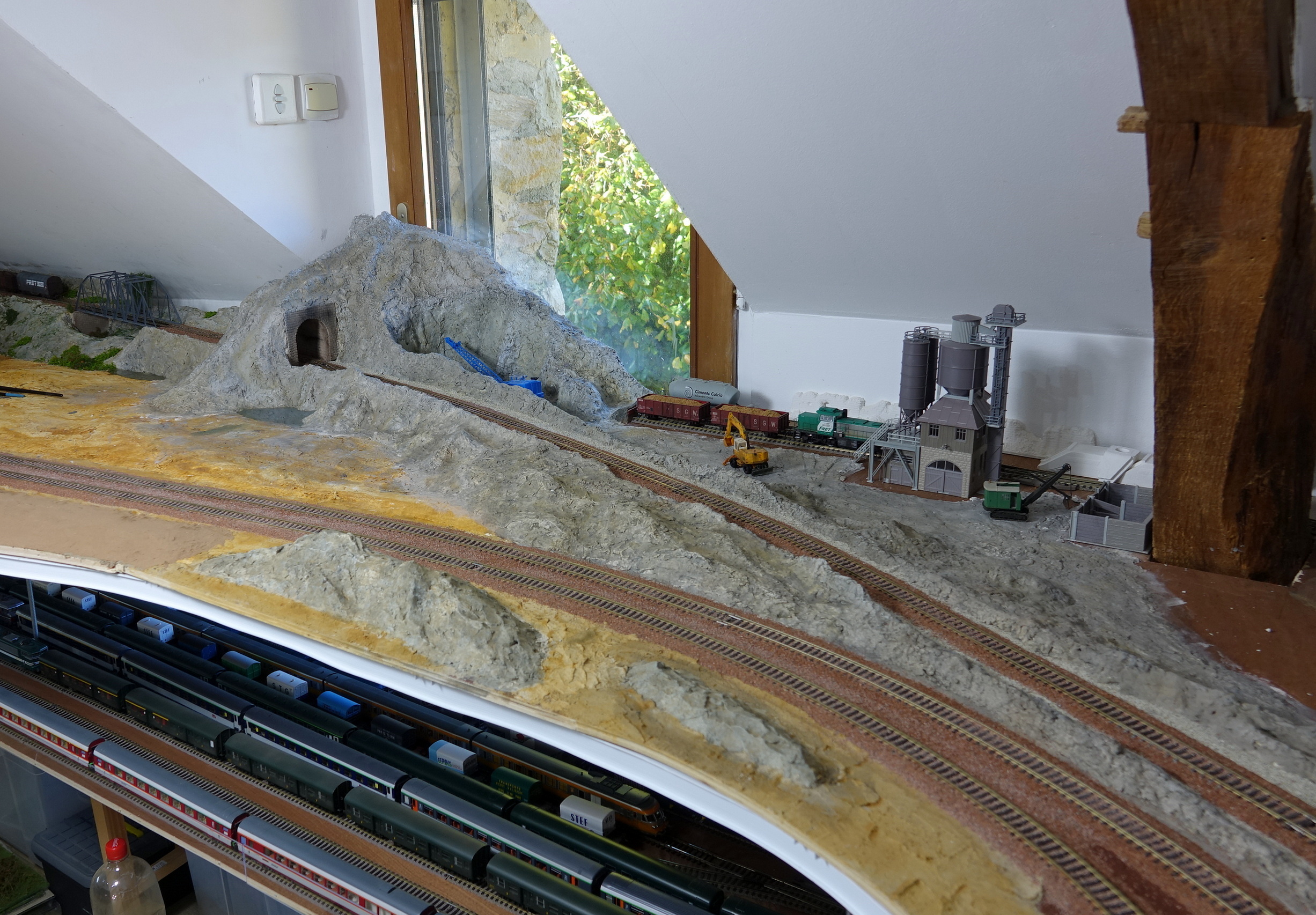

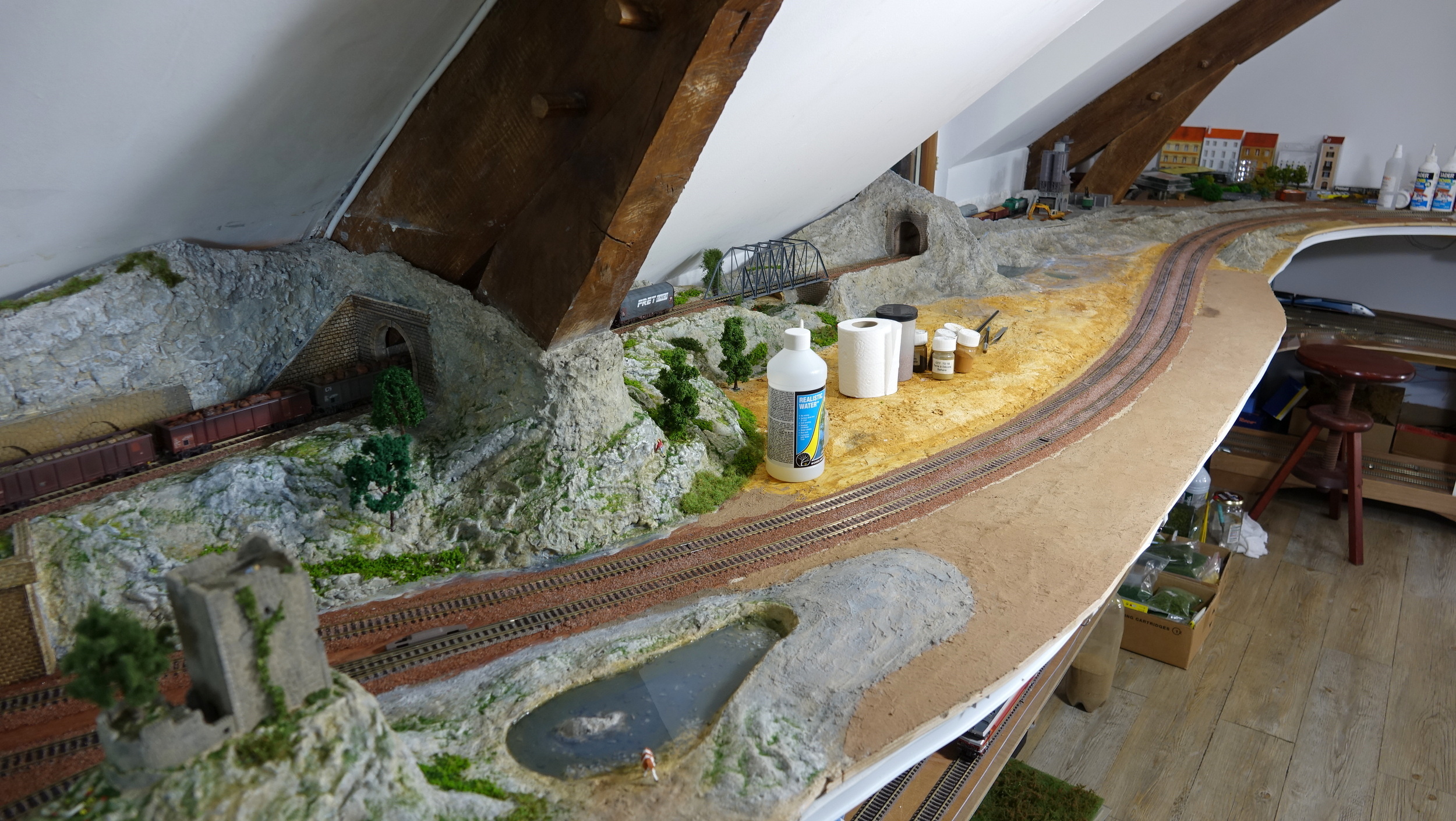

Suite du feuilleton.
Le produit pour l'eau se rétracte beaucoup à chaque couche (il faut dire que j'ai du volume à traiter). Avec les temps de séchage entre chaque passage, ça prend un sacré temps ! On y arrive presque, cela dit. En attendant on peaufine (relief, ballastage, préparation du sol pour les champs, etc.).
Voilà ce que donne le chantier pour l'instant !

Oui, sans aucun doute, en comptant sur le fait qu'il faut prévoir un volume de produit de l'ordre de 2 à 3 fois celui qu'on veut remplir (quand on a une certaine profondeur à combler). Il est facile à étaler, il se lisse lui-même, et il faut bien attendre son séchage complet (un peu plus que 24 h dans mon cas) à chaque passe. Un cure-dent pour rattraper les petites bavures ou pour donner quelques mouvements à la surface est pratique ; le "truc" c'est de bien trouver le moment où c'est presque sec, mais pas trop ! Quand on fait plusieurs couches, passer ici et là une petite couche de peinture nettement plus délavée que celle du fond donne aussi un effet de profondeur et une variété qui n'est pas mal. Voilà pour mon petit retour d'expérience !
