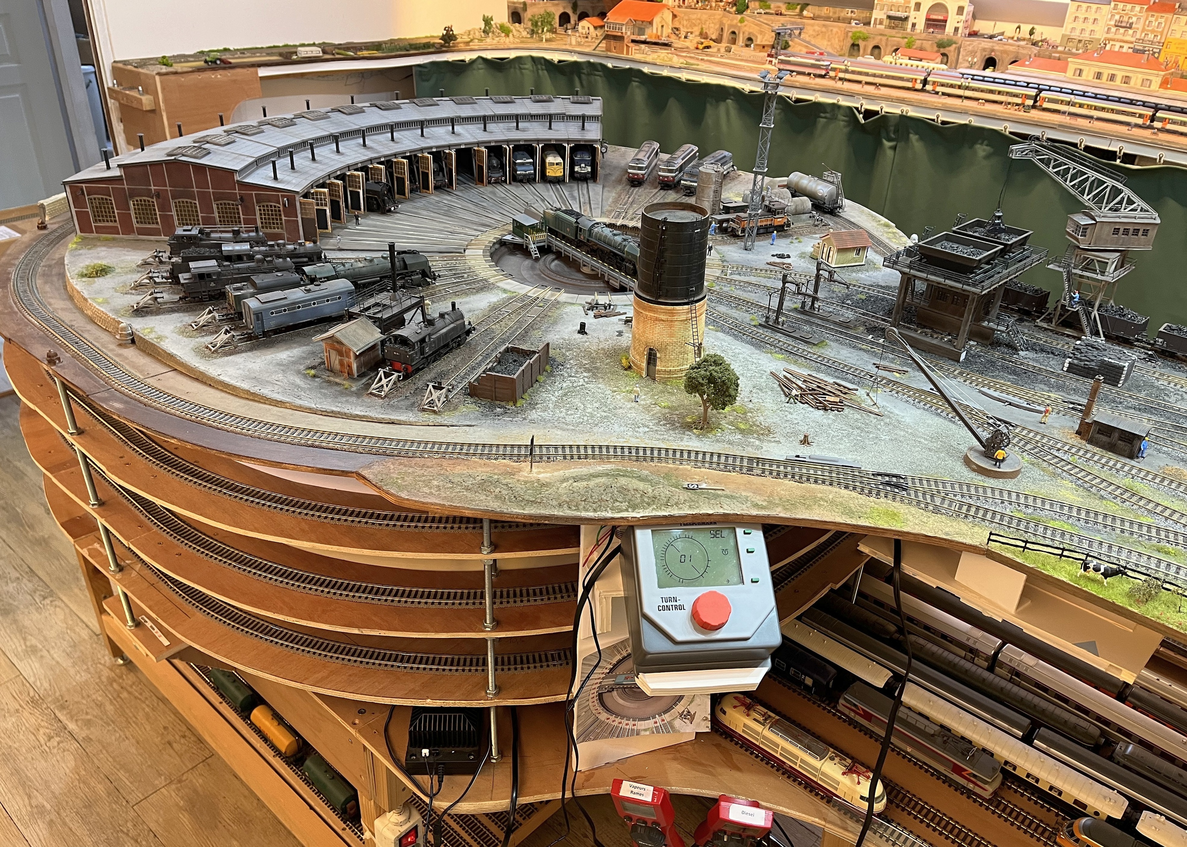

J'ai remanié complètement ce qui concerne le pont tournant : le module "Digiturn" de Dijikeijs est inutilisable, pour le dire aimablement. Je l'ai donc abandonné. Je ne suis pas revenu au petit bouton de contrôle livré avec le pont, j'en avais précédemment grillé deux... et de plus ils ne sont pas pratiques. Pour finir j'en reviens au bon vieux "Turn Control" de Fleschmann : gros engin, écran LCD antique, mais c'est robuste, parfaitement fonctionnel, et l'on peut commander le pont via Loconet. Que demander de plus ? Je redécouvre les manœuvres autour du dépôt !

Goupil la photo sous la commande du pont tournant avec les numéros de voies indiqués !
