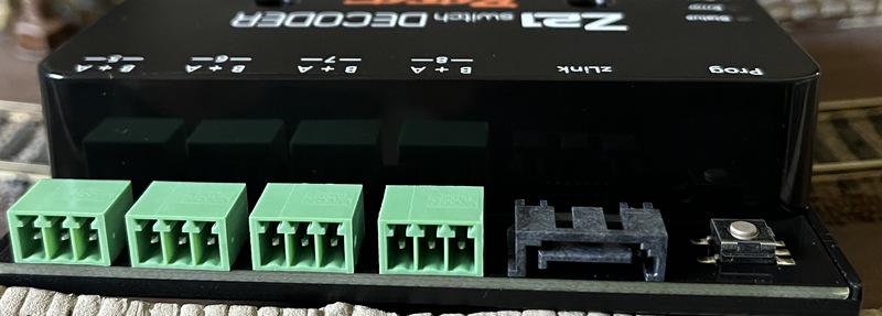

En revanche, je viens de recevoir mon premier décodeur d'aiguille Roco "version Z21", le 10836. Et là, je vois que les connecteurs (1 de 4 pour Alim et DCC, et 8 de 3 pour les aiguilles, en vert sur la photo) n'utilisent pas les précédents connecteurs de Roco. Je cherche les connecteurs idoines, et là mon fournisseur patauge, me dit que Roco ne fournit que des connecteurs 2 fils, on peut en mettre 2 côte à côte pour Alim / DCC, mais pour les aiguilles... Il ne trouve pas de référence, et me renvoie vers un sachet de connecteurs Lenz (LENZ-80001) ou seuls deux sont utiles dans mon cas, pour un montant de 26 €... Autrement dit : cela me coûterait plus cher en connecteurs qu'en décodeur ! Je demande s'il n'y a rien de "standard" qui puisse convenir : silence en guise de réponse. Je me méfie, car le connecteur est surmonté d'une sorte de queue d'aronde qui ne me semble pas courante (mais je suis béotien en la matière). En tous cas les Lenz proposés n'y correspondent pas. Les photos de ce décodeur sont toujours prises de dessus, ce qui fait qu'on ne peut pas bien les voir (d'où la photo jointe).
Ne me dites pas que tous les acheteurs de 10836 Roco n'ont pas d'autre solution...
Quelqu'un a-t-il résolu ce problème ? Avez-vous des références (chez Conrad ou autre) ? Si oui, merci d'avance !

:oops: (j'va dire une bêtise......... mais tant pis :) ) Comprenant bien que c'est tout neuf l'histoire, le décodeur par lui-même fonctionne tout aussi bien que tes anciens ? A ce stade c'est tout bon !
Les connecteurs vert que l'on voit sur la photo, c'est tout bien ficelé de partout j'imagine, et en dehors de cette bêvue, aucun connecteur mâle ne se monte dessus !
Tu n'as pas non plus la possibilité de te brancher par en dessous, en reprenant à la sortie des pistes ? C'est quand même bizarre qu'ils font des décodeurs, sans avoir la connexion idoine qui suit pour se brancher dessus !! :gratte:

Au moins, Märklin met des connecteurs à vis sur ses M83/M84. Mais Roco c'est beaucoup mieux, ça va de soi. :diable:
Bon. Il te faut un de ces trucs là: Roco Z21 Steckerklemme
https://www.roco.cc/rfr/produits/commande/decodeurs/decodeur-solenoide/10836-z21-switch-decoder.html
Sur la page Roco, voir en bas les pièces détachées. C'est la référence 96789 Steckerklemme RM3,5 3-pol.grün

Tu peux aller voir chez E44 à Nantes.
C' est chez eux que je me suis fourni en connecteurs en nappe femelles femelles ou mâles mâles pour les centrales ESU pour commander les moteurs Decapod.
N'oublies pas d'emporter avec toi un décodeur.
C'est une piste.

J'ai commandé sur eBay le produit indiqué par Rock, mais je n'ai rien compris aux questions.
Je crois avoir choisi 5 groupes de 3 bidules à 3 connexions, mais... je ne suis sûr de rien !
Ca donne : "Polanzahl: 3-polig ⋅ 2 Paar (2x Stecker + 2xBuchse) ⋅ Quantité 5"
3 polig semble être des bidules trois broches, 2 paires je ne sais pas de quoi... Le tout 5 fois ?
Si c'est bon, il me faudra en recommander.

Google est ton ami : 2x Stecker + 2xBuchse = 2 mâles, 2 femelles. Me rappelant qu'il me fallait aussi 2 bidules à 4 broches (Alim et DCC), je recommande et j'achète... le dernier disponible ! Ça devient compliqué le petit train...
