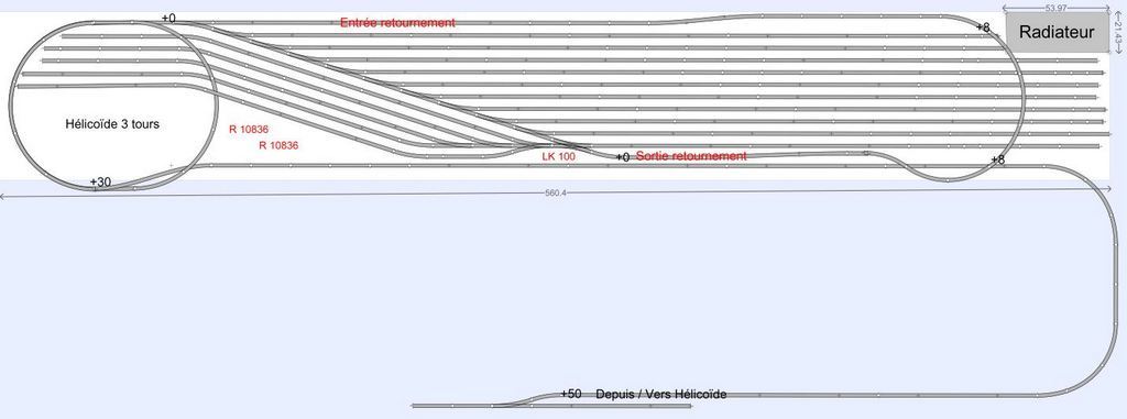

En attendant le plan général de ce niveau "3" se peaufine, version on ne laisse pas grand-chose de vide, tant qu'à faire...

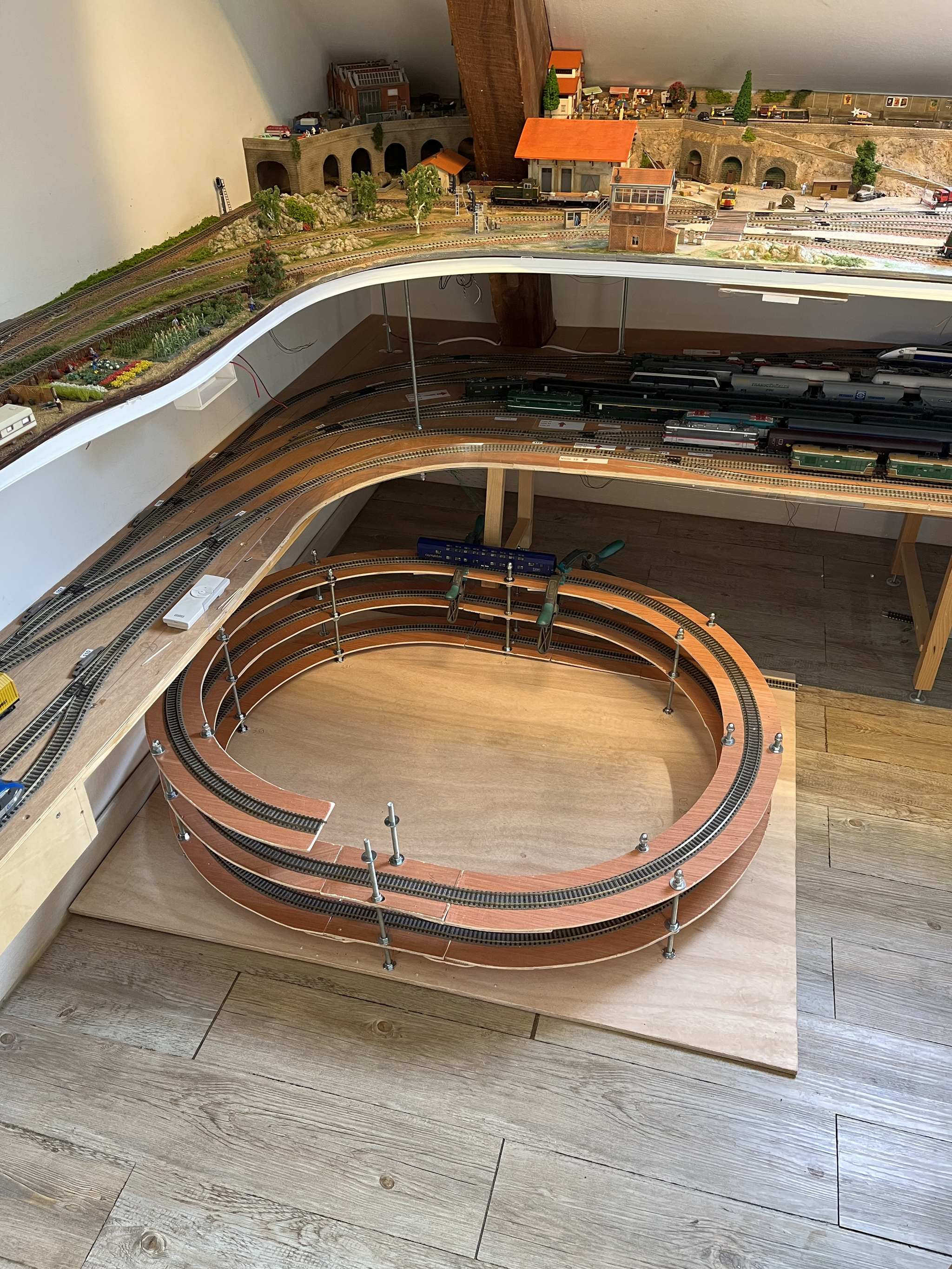

Les travaux ont commencé !
:mdr2: :mdr2: :mdr2:

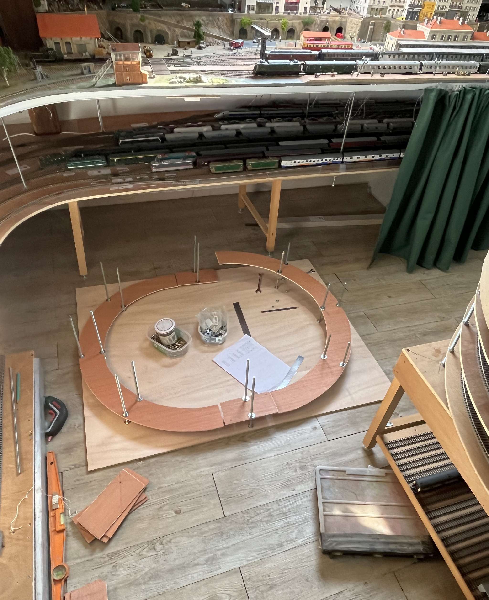

Messagepar Didier
12 Fév 2023, 17:20
Un peu plus, tout de même (avant translation sous le niveau 2) :

La capacité de stockage est tout de même déjà impressionnante. Sur Bruxelbourg réaménagé, c'est au grand maximum 9 trains ne dépassant pas 1m70 pour le plus long.

Ce seront des voies de garage numérotées de 56 à 70... :D

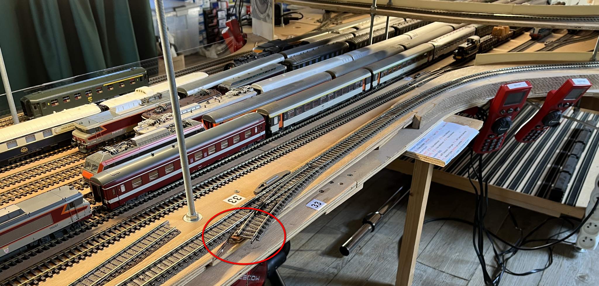

Messagepar Didier
14 Fév 2023, 14:05

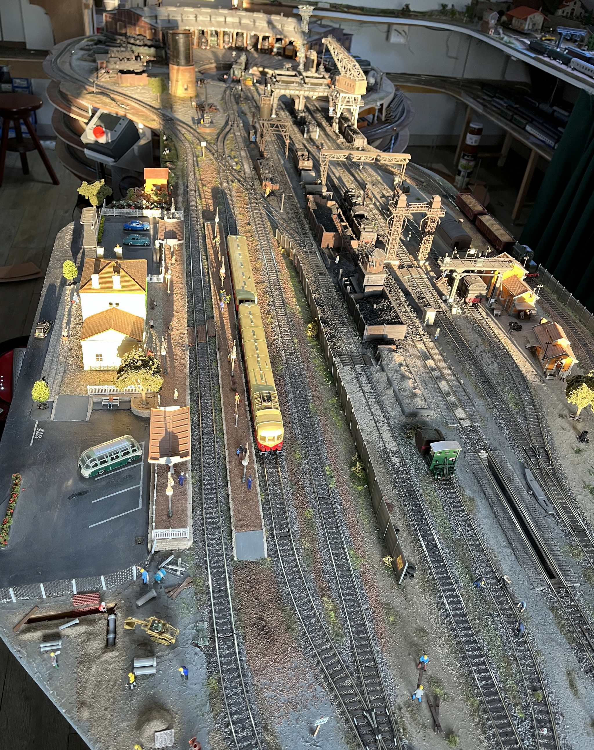

Ca prend forme... Première étape quasi terminée, il ne reste plus qu'à glisser le tout sous le niveau inférieur (donc gérer, c'est-à-dire aussi refaire, les supports d'icelui !) :
Au passage, une vue avec lumière du soir sur le dépôt et la petite gare de passage :
