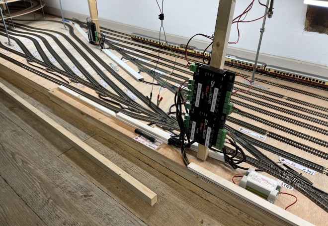

C'est encore un peu le bazar et pas très présentable, mais à première vue : tout est en place, et tout fonctionne (les deux fils qu'on voit "tomber" du ciel avec au bout les pinces crocos sont pour apporter l'alimentation aux voies, en provenance du niveau supérieur, tant que l'ensemble n'est pas connecté au reste du réseau).
Quelques peaufinages, et ce sera le tour de la liaison hélicoïde niveau sol - hélicoïde niveau 1...
A tout hasard, s’il reste des adeptes du Fleischmann Profi HO : beaucoup des aiguillages d’occasion que j’ai acquis pour cette extension étaient livrés sans les petits cavaliers qui font la liaison électrique entre aiguilles mobiles et rails. Où peut-on trouver ces fournitures ? Une référence ? J’ai bien envisagé de faire un petit gabarit, mais quel fil de quel matériau, avec quelle section, envisager pour s’en faire en batterie ? Ceux fournis au départ sont assez « durs » (et pas évident à manipuler, ça saute vite ces bidules là). Si quelqu'un à une idée ou une astuce, je suis preneur !

Du fil de laiton ou d'acier de 0,4 devrait faire l'affaire.

Du laiton, ce n'est pas trop mou? Il faut un métal souple et élastique.
Il y en a en vente:
Fleischmann Profi Drahtbrüken

09 Mar 2023, 10:34
Rockandrail a écrit:Du laiton, ce n'est pas trop mou? Il faut un métal souple et élastique.
Il y en a en vente:
Merci mille fois !
C'est exactement cela (la langue de Goethe, c'est décidément du chinois pour moi).
Cela m'arrange d'autant plus que s'il m'en manque encore 6, j'ai aussi 2 aiguilles dont ces cavaliers ont été bricolés d'une façon grossière, ce qui m'embête un peu. J'en ai pris plus qu'une dizaine, pour le stock...
