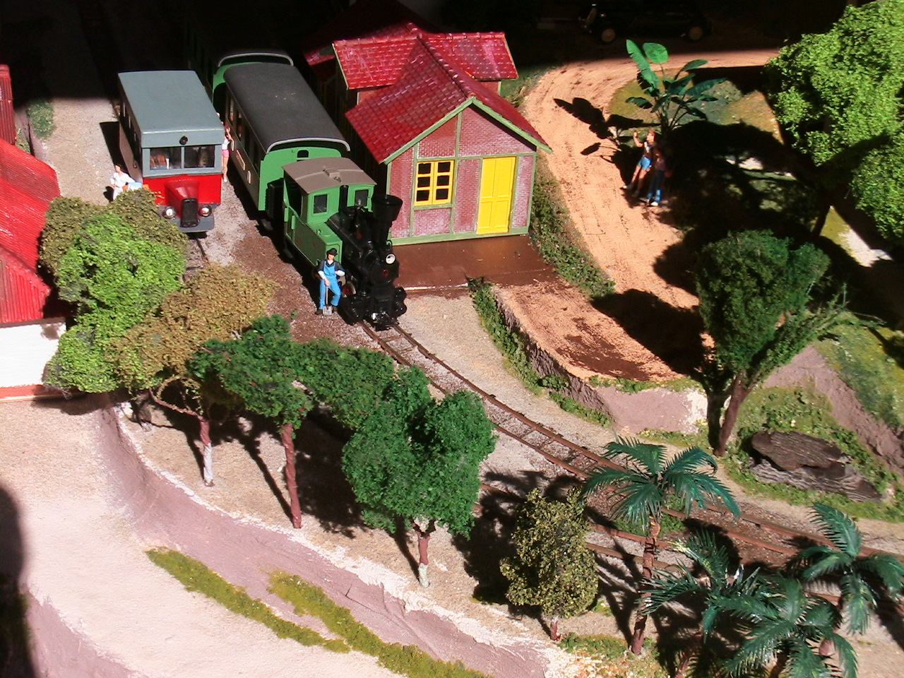

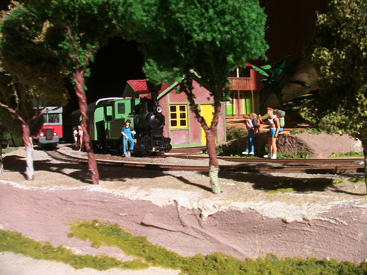

Le soleil éclaire les trains du matin, occasion de prendre des photos. Bruno L

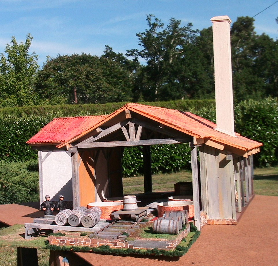

25 Juin 2010, 19:24

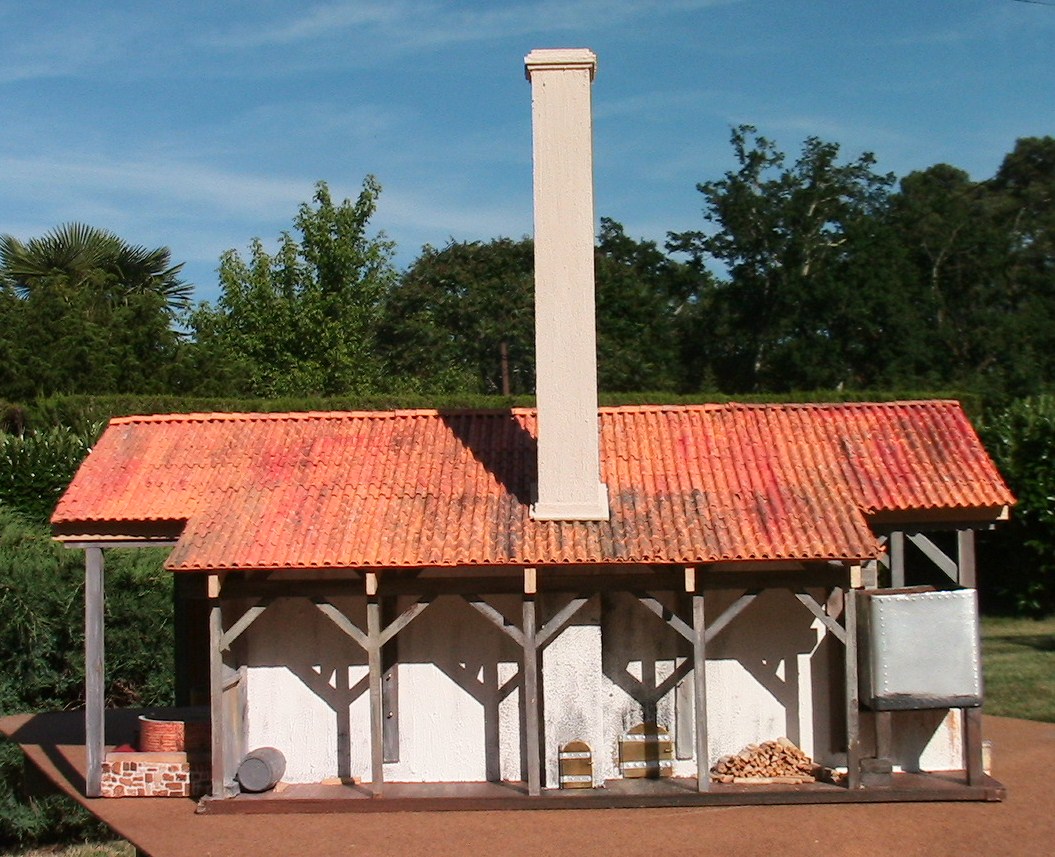

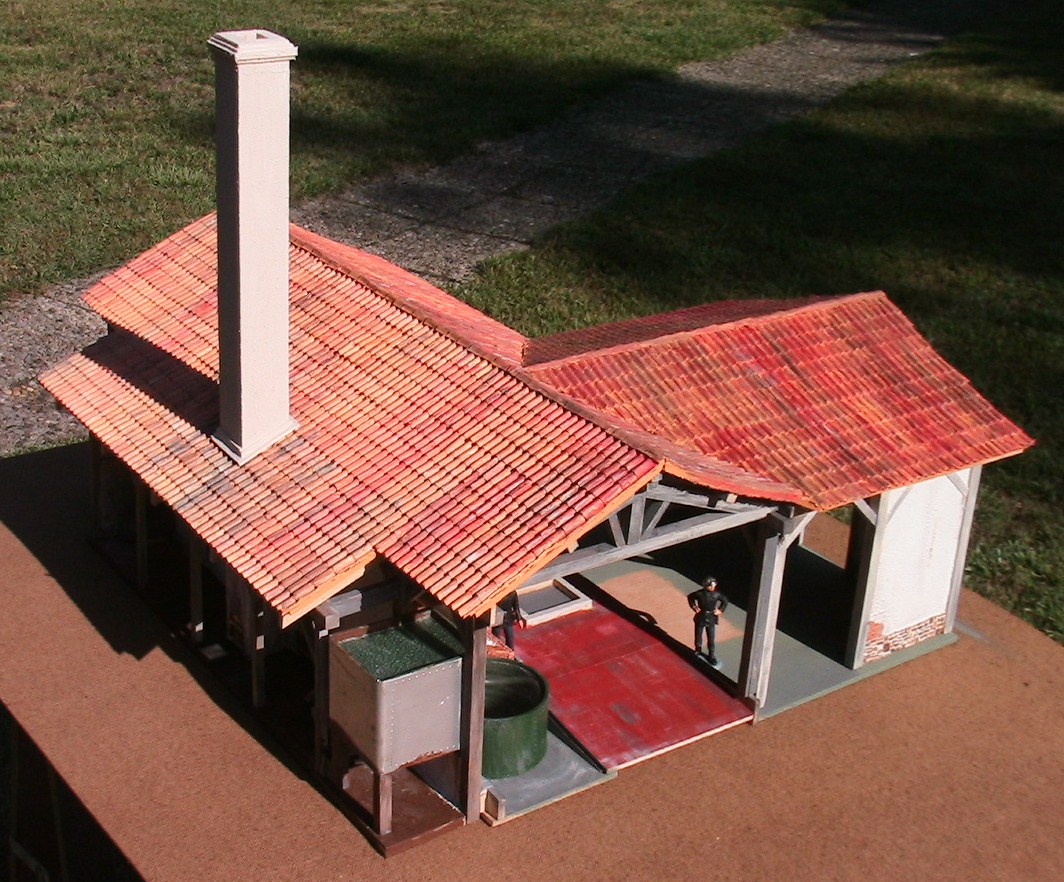

Voicile dernier batiment costruit pour le réseau LGB Landais. C'est une usine de distillation de la résine des pins pour faire de l'essence de thérébentine et de la collophane. Bruno L

Messagepar BRUNO L
25 Juin 2010, 19:33
Les vapeurs de distillation m'ont fait faire des fautes de frappe !!!
Voici le dernier batiment construit pour le réseau LGB. Ossature en contre plaqué de 5 mm, charpente en pins et en chataigner, toiture en carton ondulé en trois épaisseurs collées par bandes. Peinture acrylique Pébéo, colle à carrelage et résine à inclusion pour le remplissage des distillateurs. Bruno L

Re: Réseau Association Landaise
Messagepar uprr
01 Juil 2010, 22:33
:rhaaa: :rhaaa: :rhaaa:
:applause: :applause: :applause: :applause: :applause: :applause:
Messagepar piko30
02 Juil 2010, 08:20
Très beau bâtiment bravo :applause: :applause: :applause:
Nous pouvons avoir des détailles sur sa construction :?:

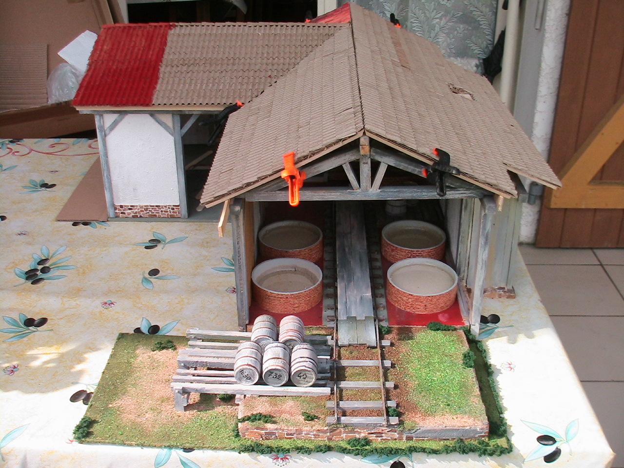

Messagepar BRUNO L
03 Juil 2010, 22:06

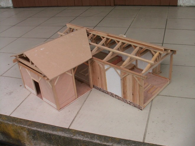

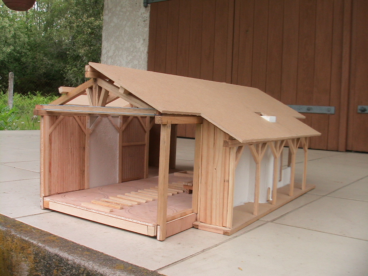

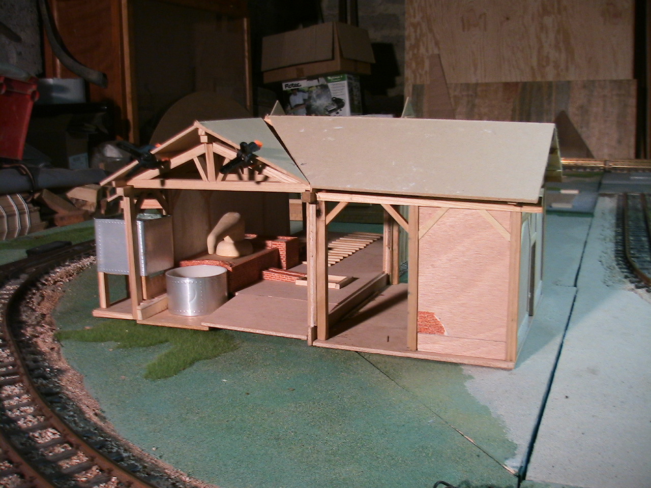

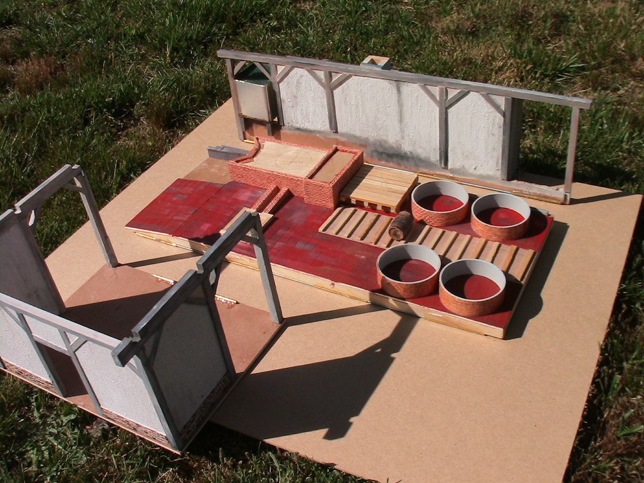

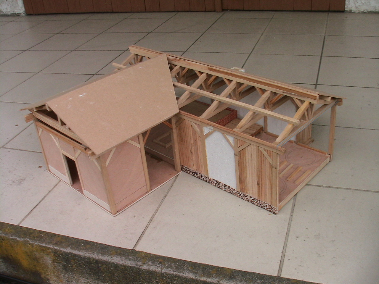

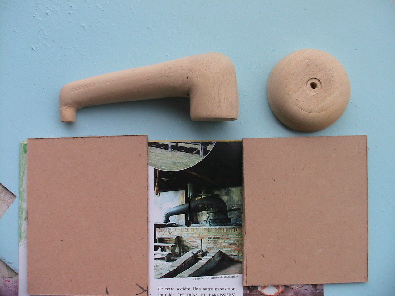

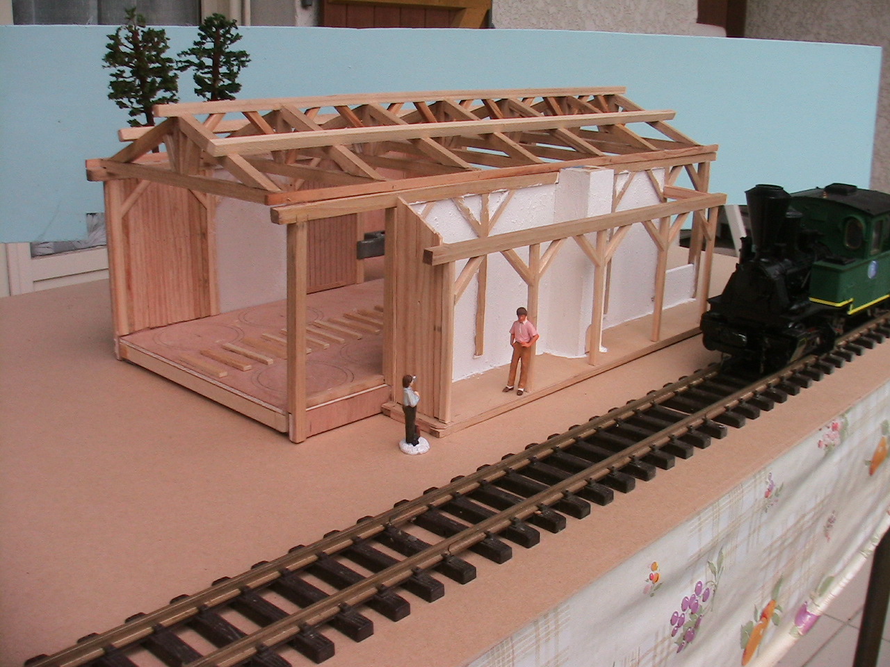

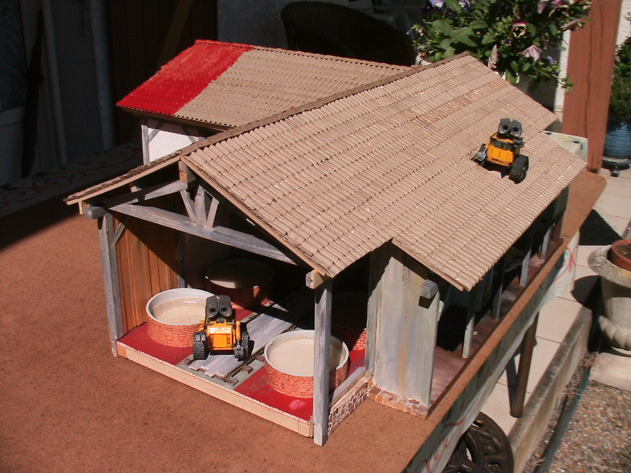

La construction de la distillerie de résine de pins est constituée de contre plaqué de 5 mm, de bois de diverses sections tirés de chutes de lambris en pin. L'alambic est usiné dans du samba, les barriques sont tournées dans du manche à balais et la toiture est en carton ondulé collé en trois épaisseurs et posé bande par bande. Peinture acrylique Pébéo et colle à carrelage pour l'enduit des murs. A peut près cent vingt heures d'amusement ! Ci joint, quelques photos du chantier . Bruno L
L'usine musée existe vraiment à Luxey dans les Landes et elle se visite . Parc Régional des Landes de Gascogne.

Atelier de résine : suite.
Le plus difficile, c'est que le batiment doit être démontable pour le transport vers les expositions. Il ne faut pas avoir de gros emballages pour que ça rentre dans une voiture. Le réseau est dans sa remorque. Bruno L

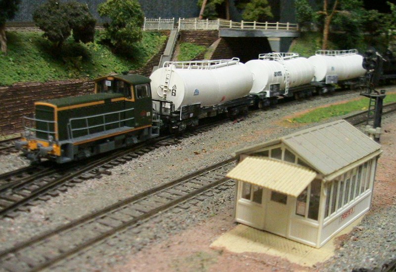

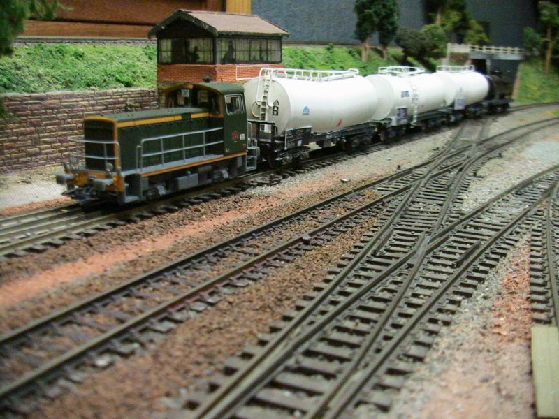

28 Nov 2010, 17:46

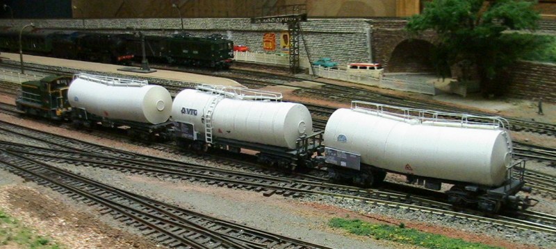

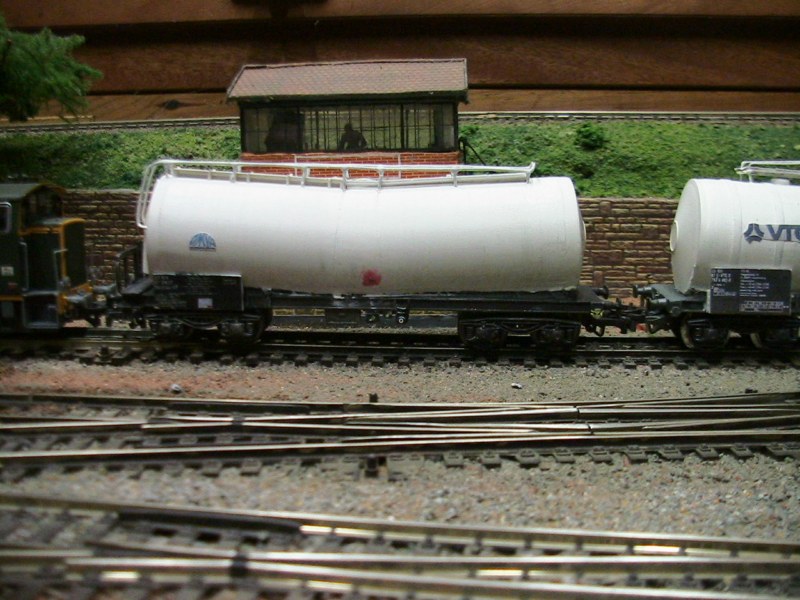

Pour approvisionner la papeterie en craie liquide, j'ai modifié trois wagons Catbury Jouef, en attendant les wagons Fleischmann. Bruno L
28 Nov 2010, 19:25
Le poste n'est pas tout à fait sur son embase, et avec la qualité du reste, cela jure!
