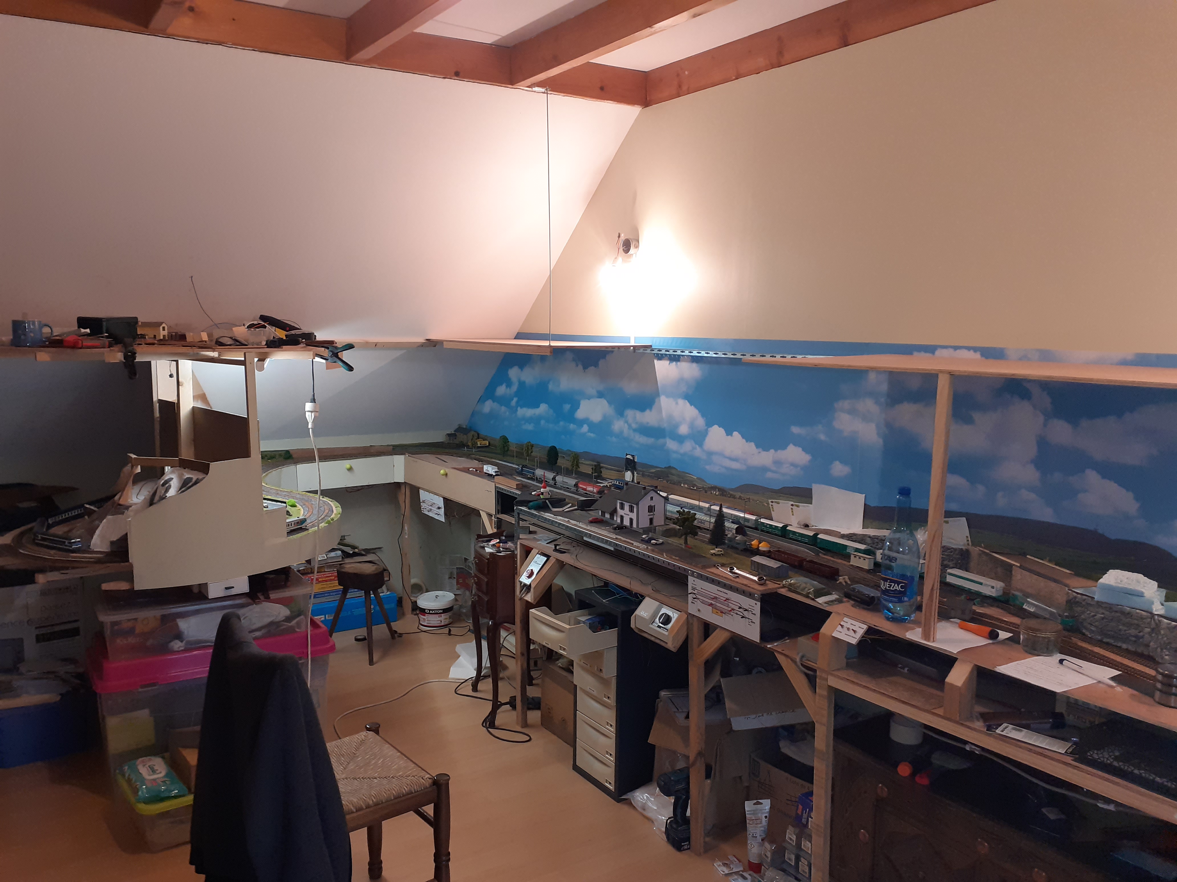

cc6532+891 a écrit:bonjour,
vidéo sympa à regarder ;)
comme souvent avec la caméra embarquée, c'est impressionnant,(notamment la séquence avec le mur vers la fin !)

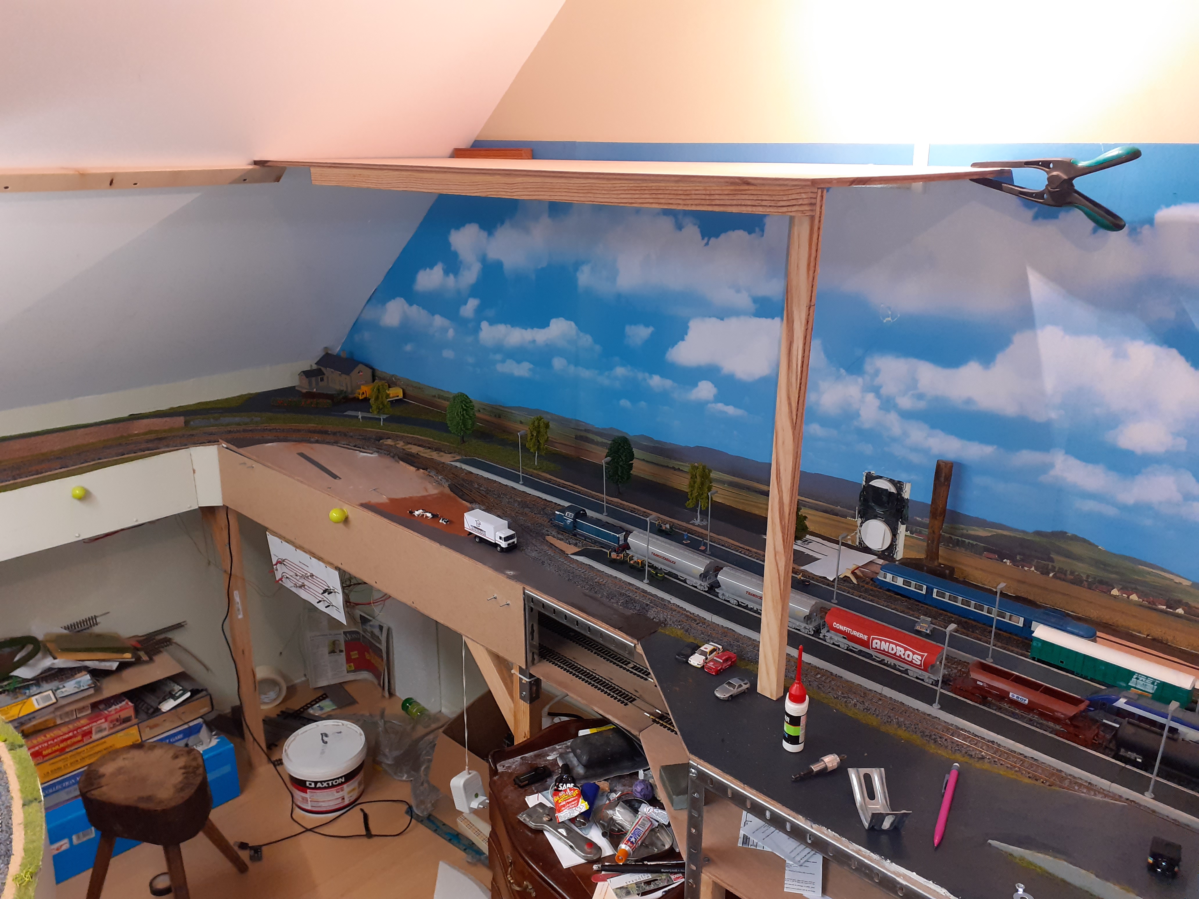

au fait, penses-tu cacher les interrupteurs du mur avec un bâtiment amovible bien sûr ?
Salut, tu dois parler des platines électronique à côté de la voie, oui bien sur je vais les cacher avec un bâtiment dessus.
Et pour nono du 76, je pense que christou t'as bien répondu sinon la mienne fait 84cm de diamètre milieu de la voie, et j'ai 75mm de haut sous les contreplaqués qui sont sous les raccords des plateaux. Voilà

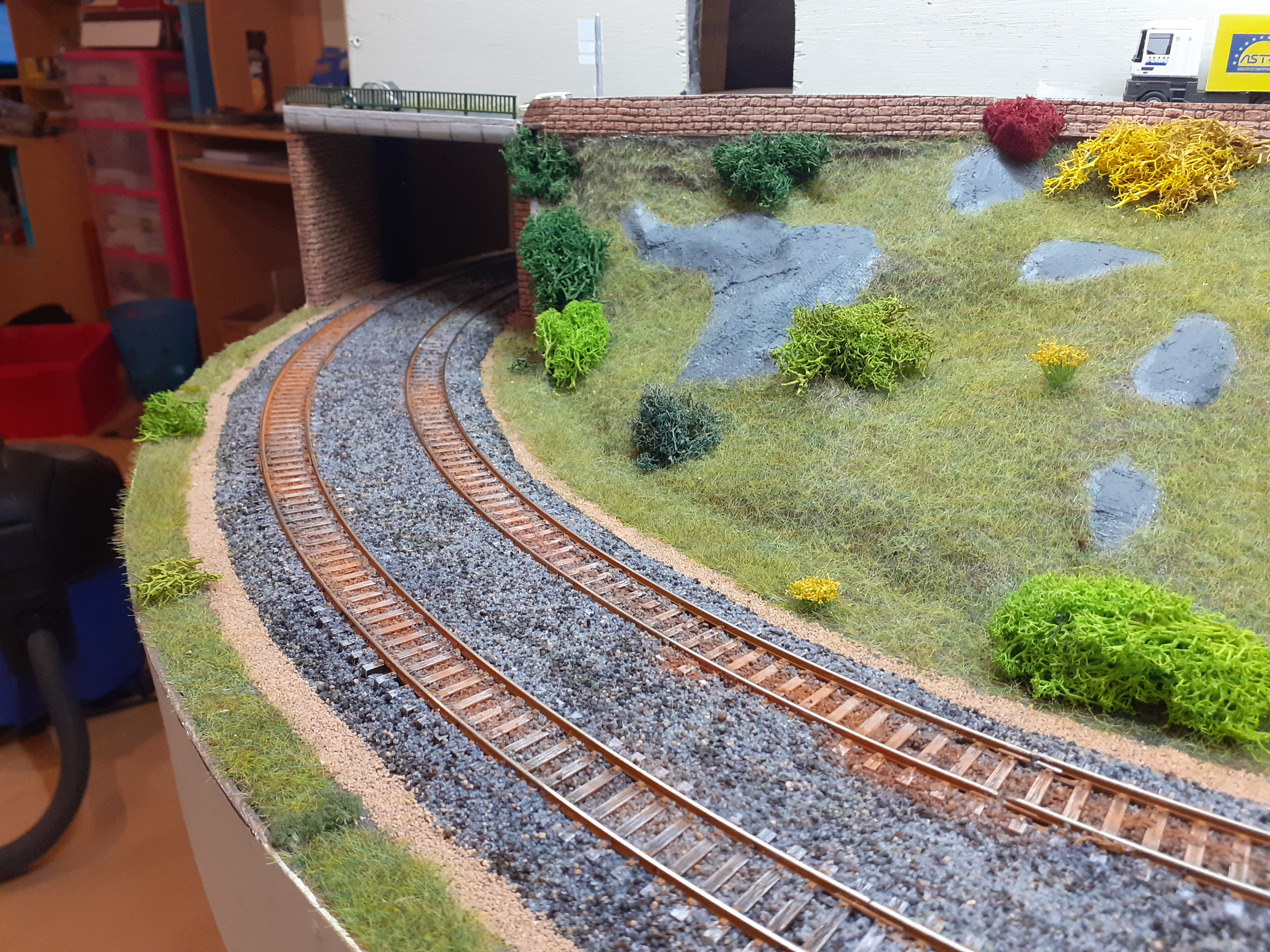

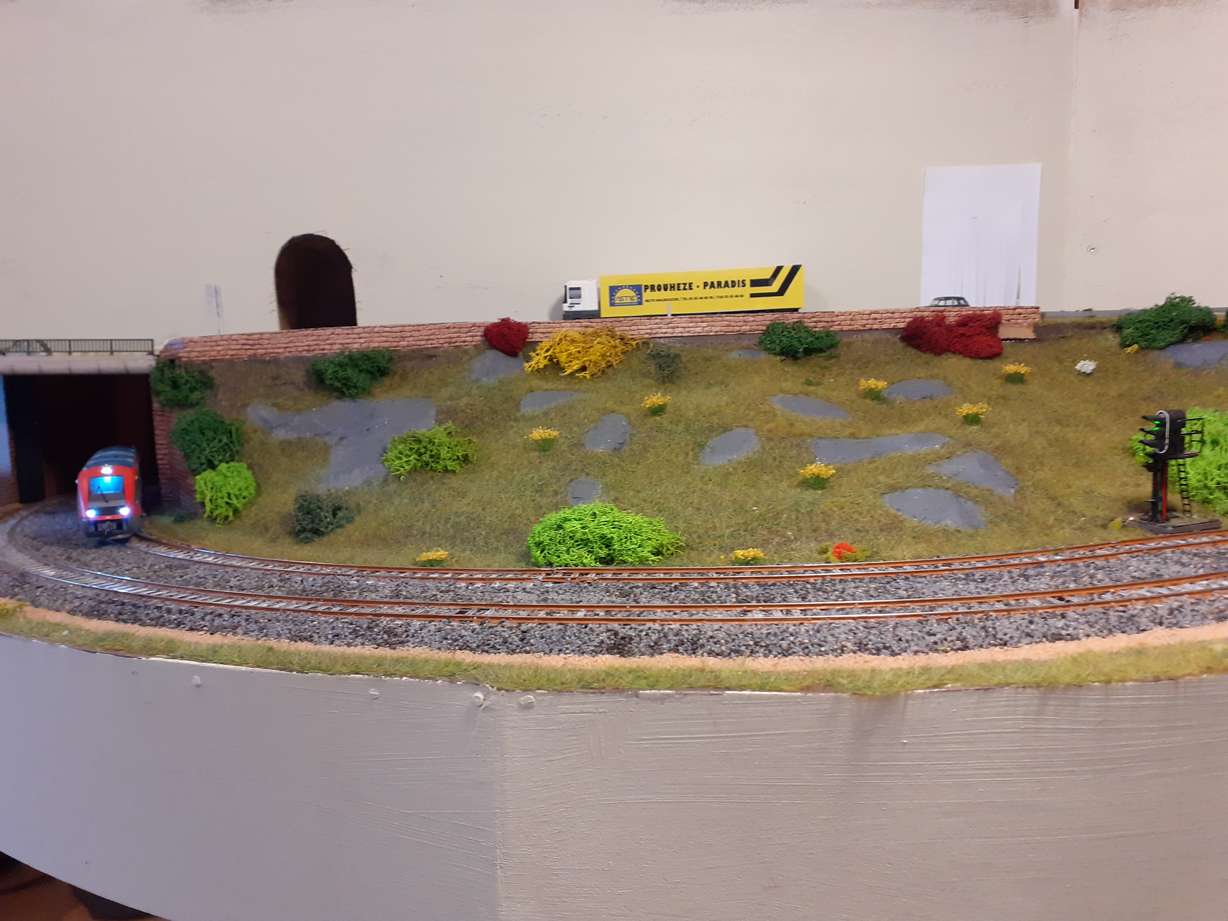

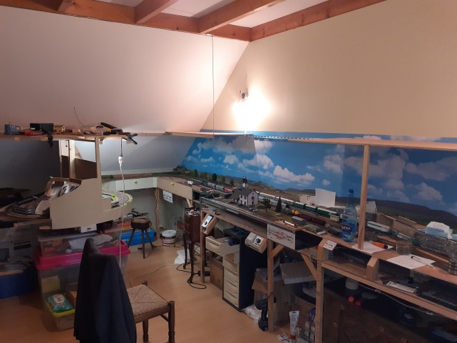

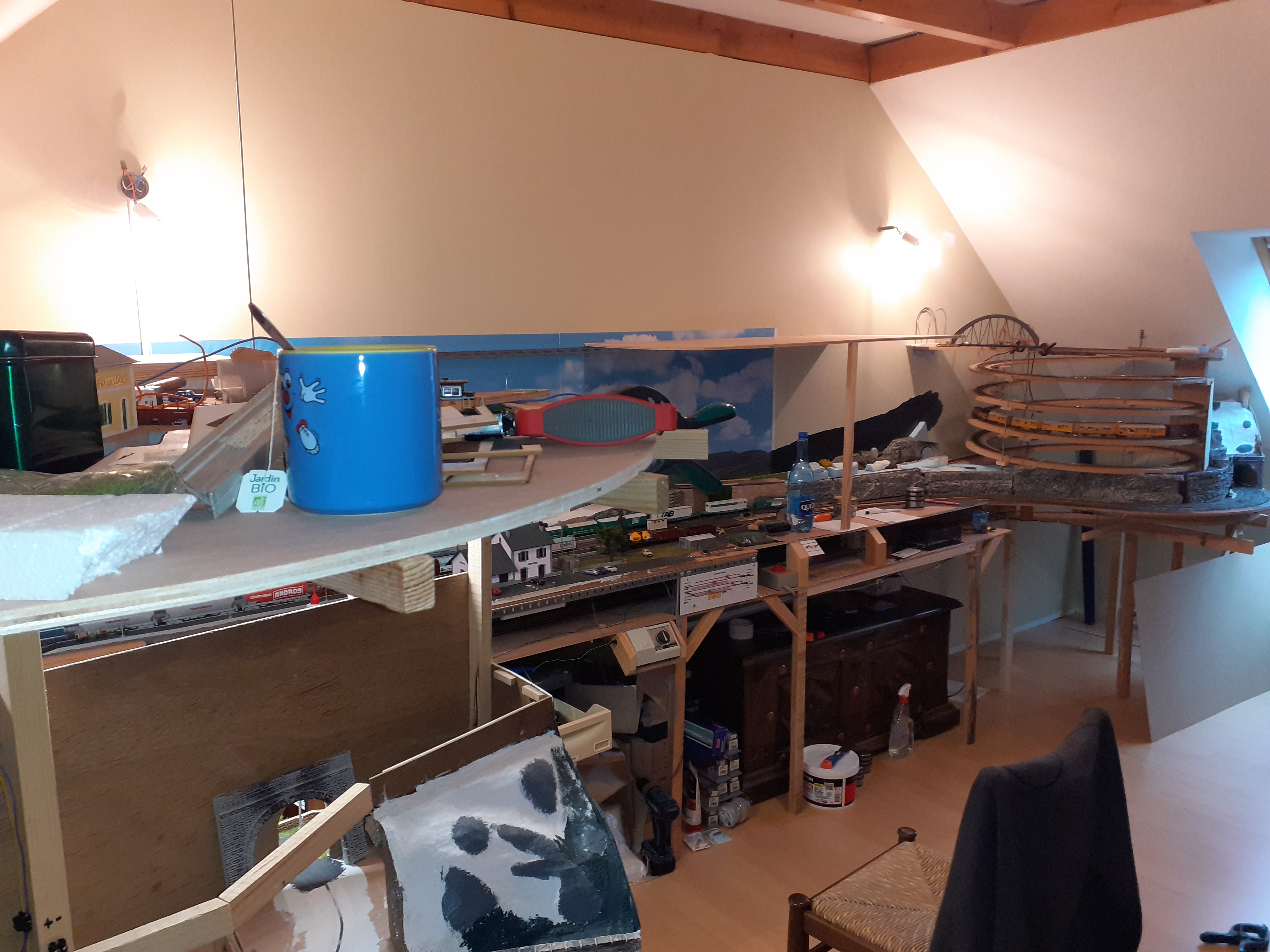

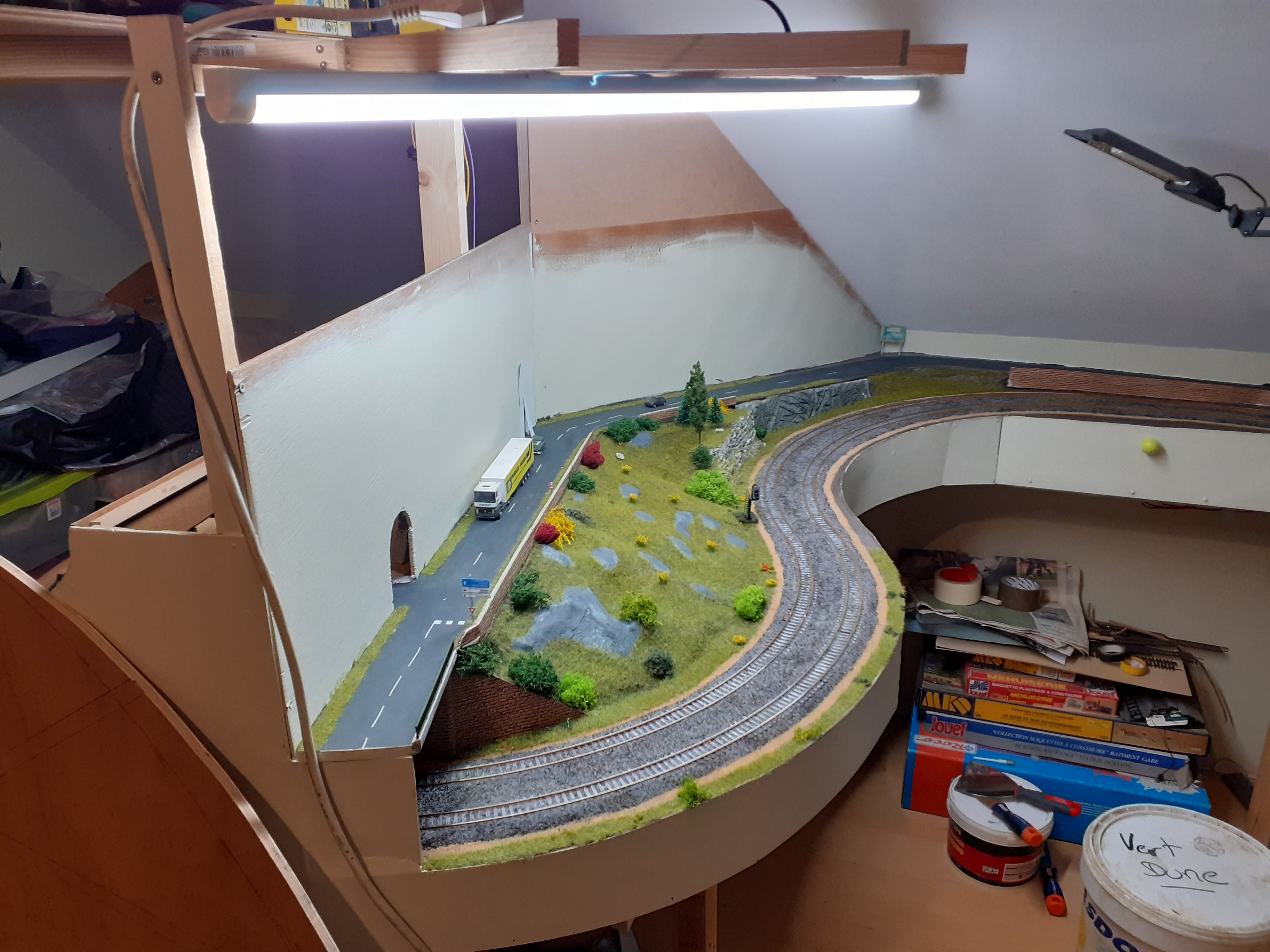

suite des travaux

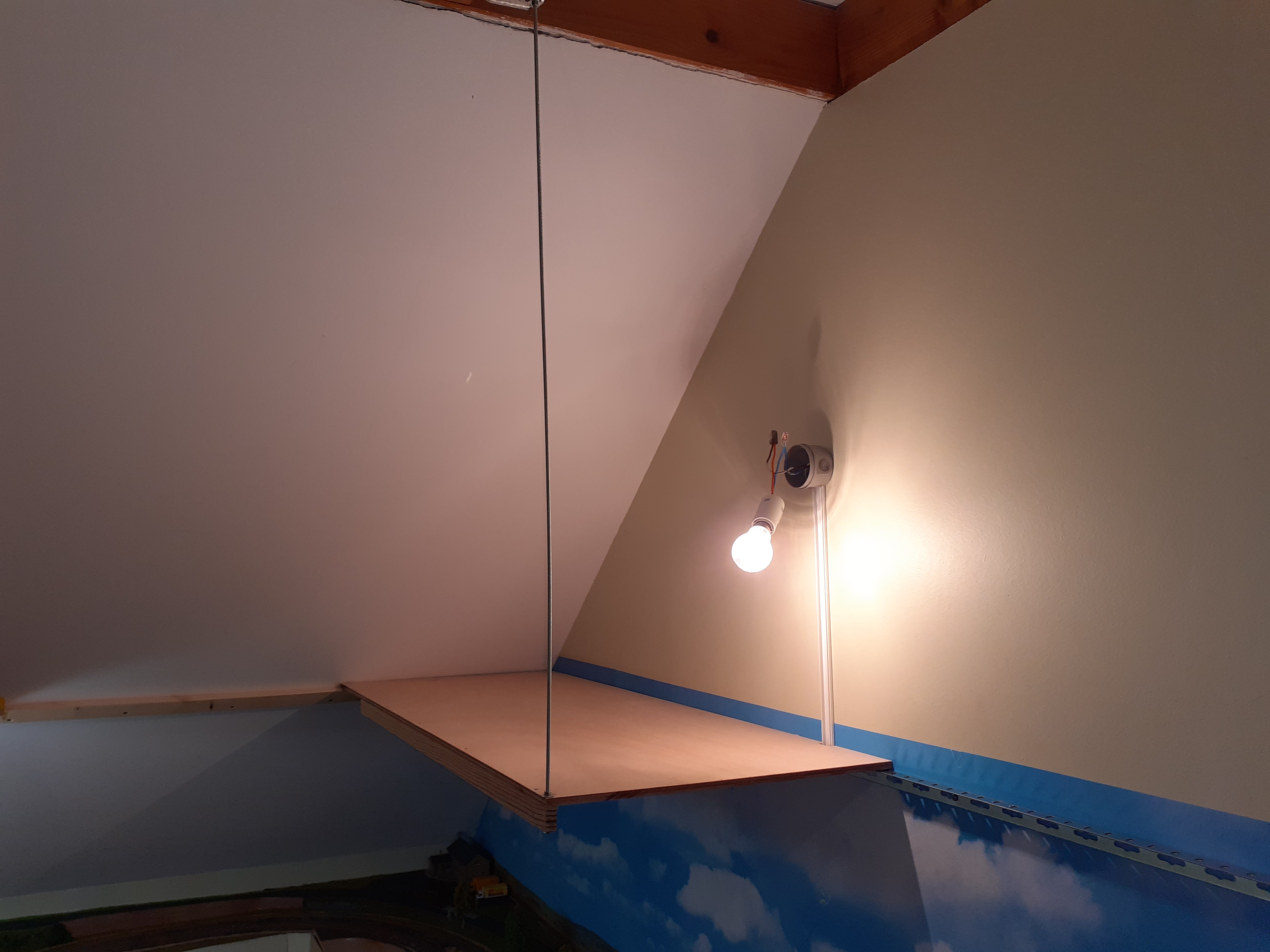

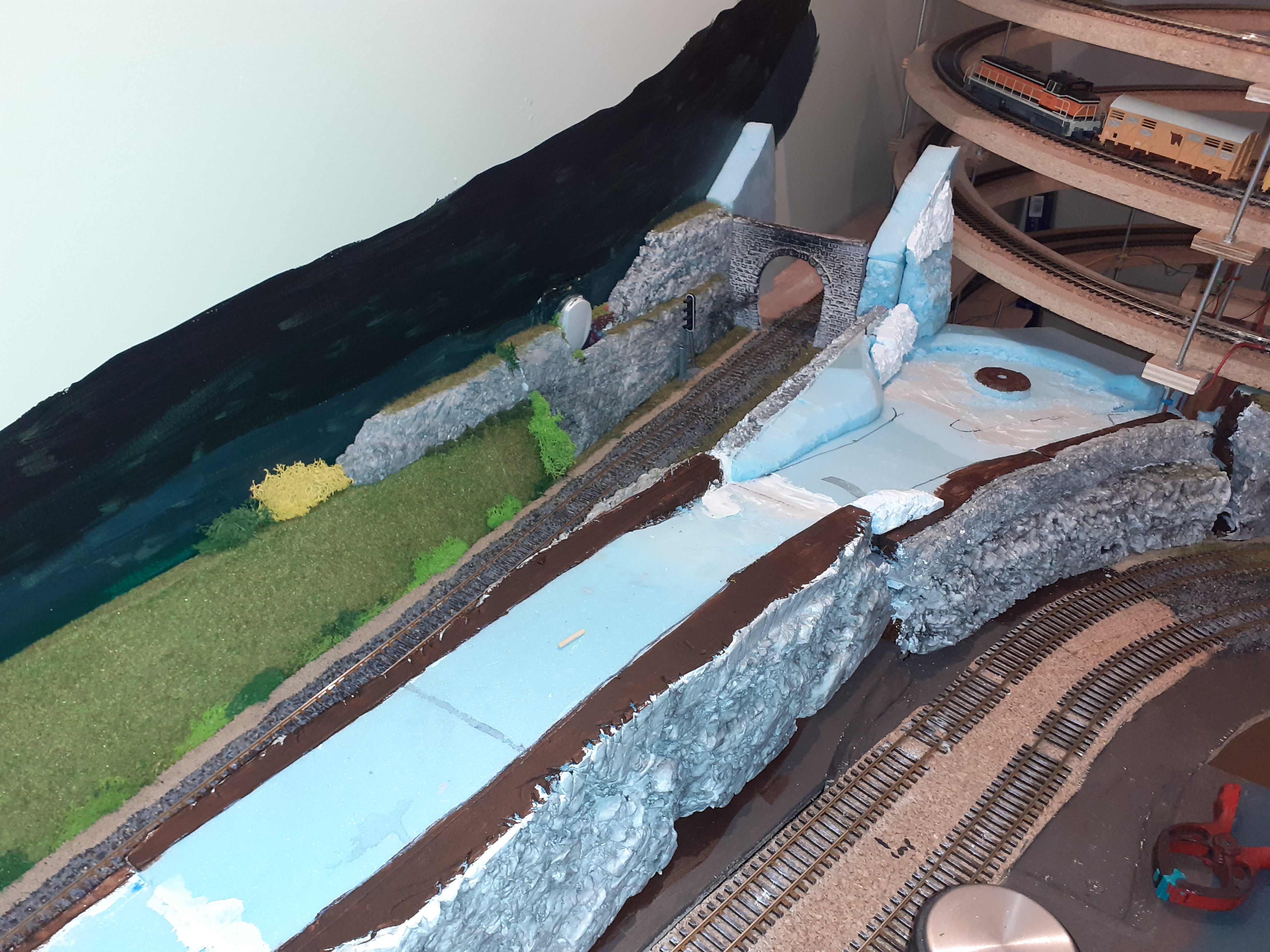

la végétations pousse bien, il me restera à patiner les zones grises , sensés représentés les rochers
il me faut finir la monté vers la rampe
Pour la peinture sur le mur, il va falloir que je trouve quelqu'un qui ai des talents de peintre :siffle:
le temps que tous sèchent du côté de la rampe, j'attaque le haut du réseau côté sud d'Aumont
avec 1 néon Led lumière froide, on commence à y voir plus clair en dessous :D
Merci à bientôt

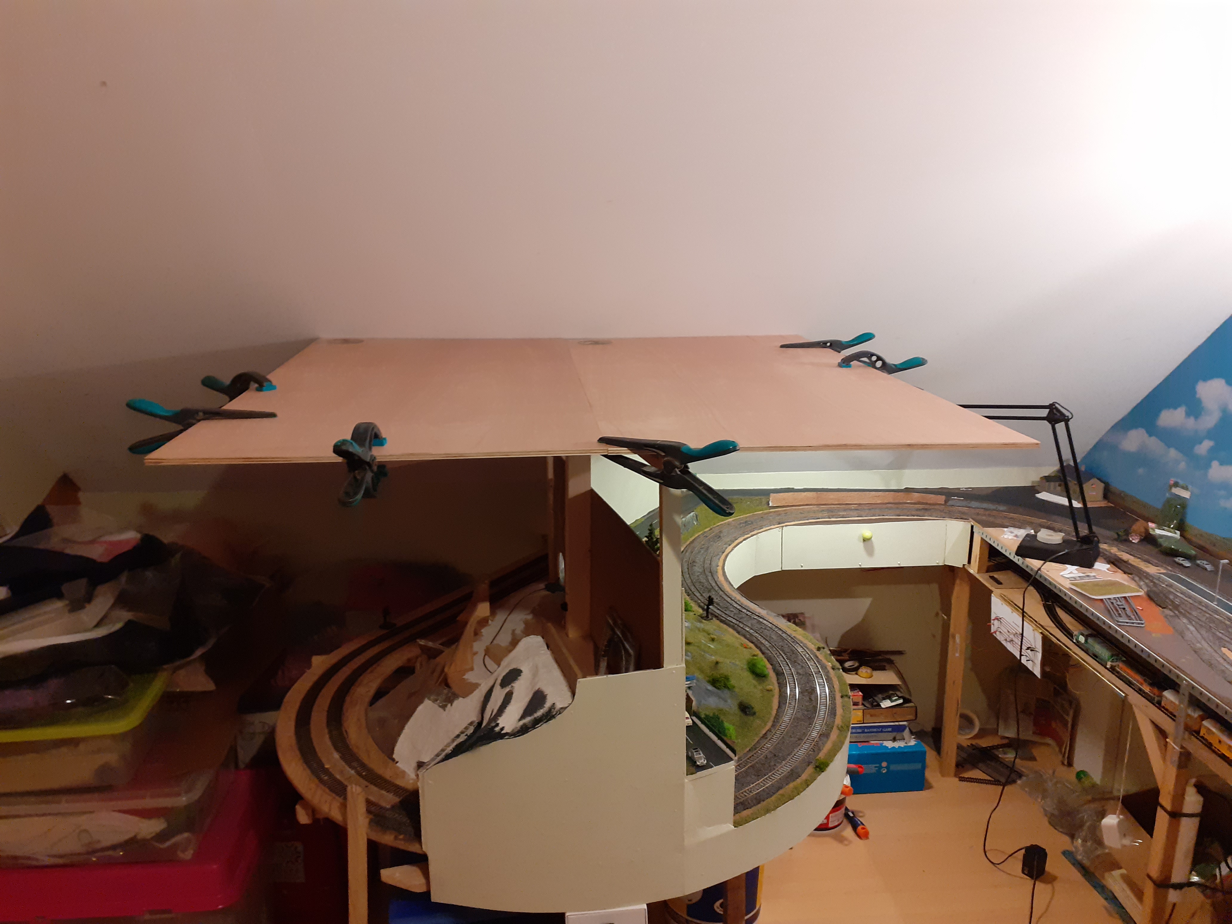

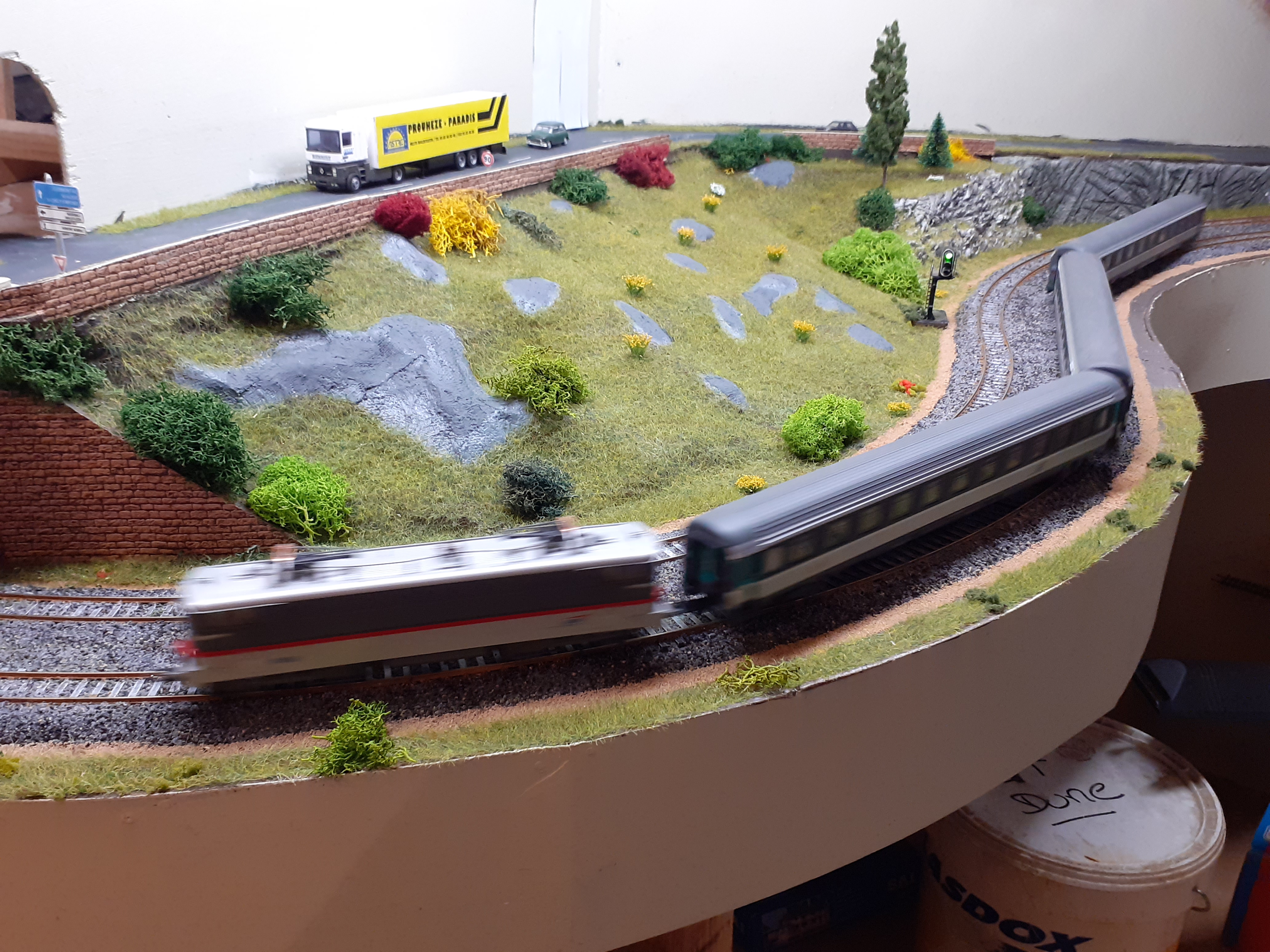

bonjour,
bonne idée cette division scénique au niveau de la boucle :cool:
je suis un petit plus perplexe sur le plateau horizontal en cp ( bon je comprends qu'il supporte l'éclairage) :?
Attendons la suite .....

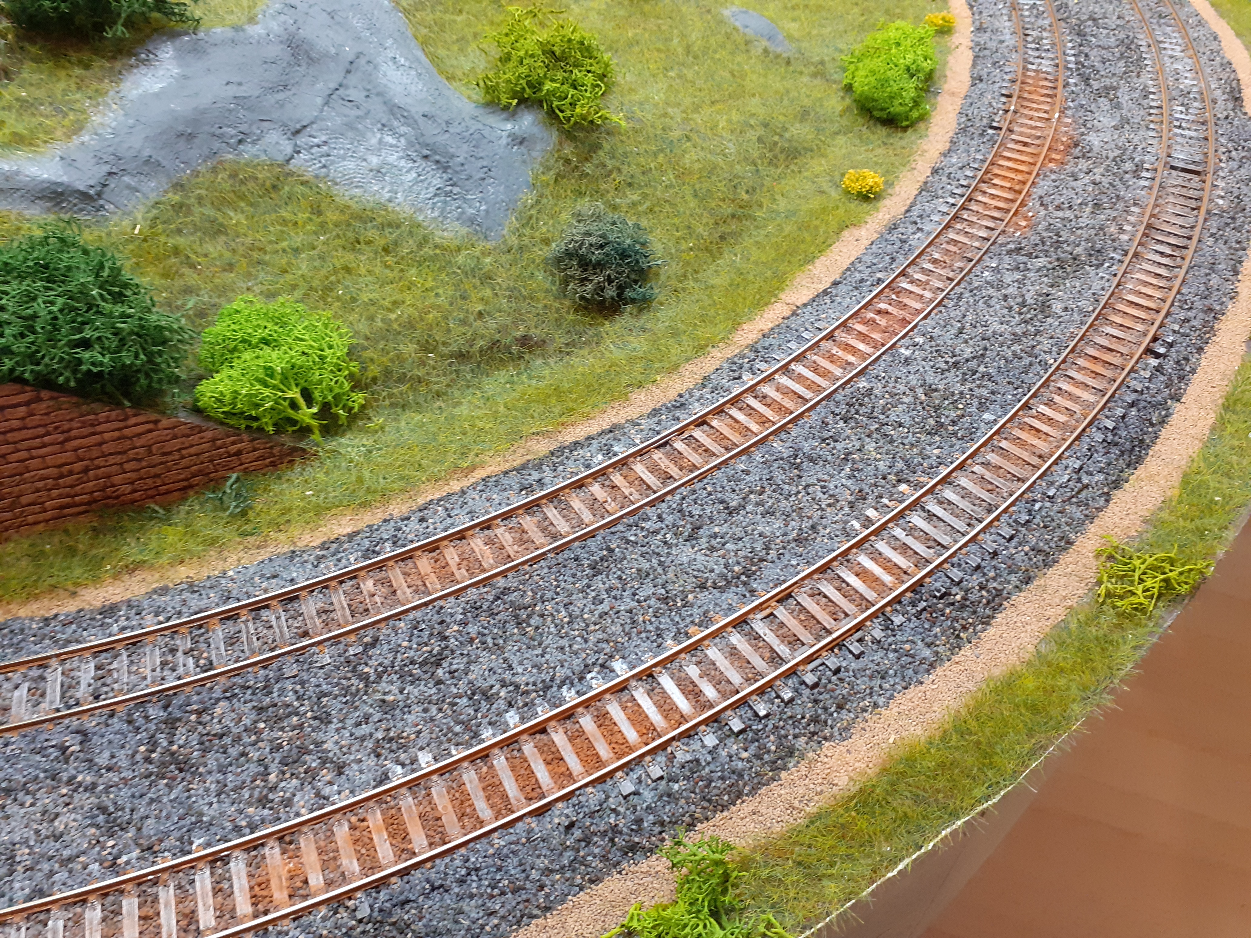

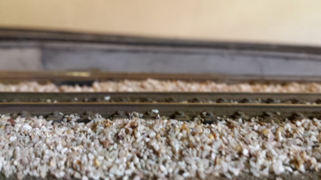

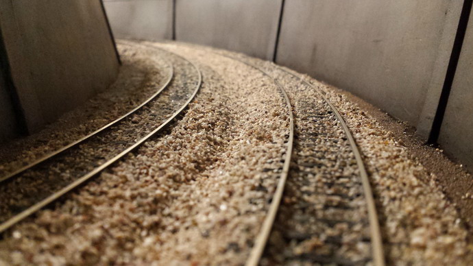

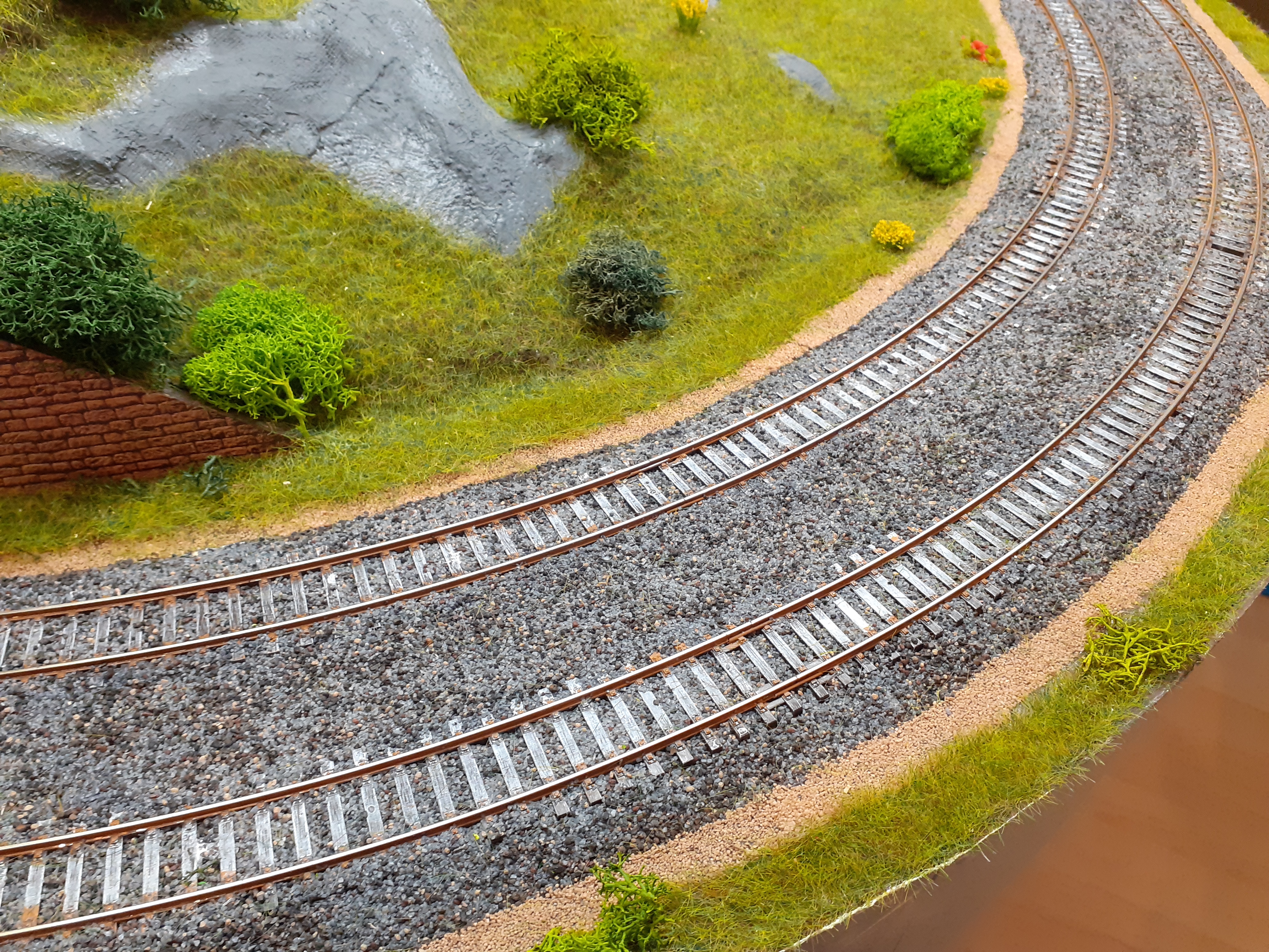

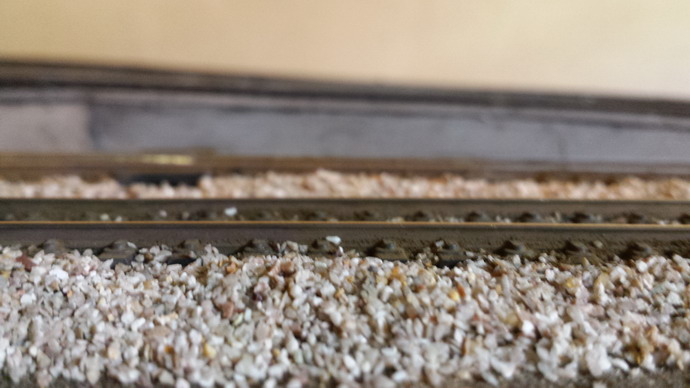

Bonjour à tous, je trouvais qu'à certains endroits, j'avais eu un peu la main lourde sur le blanc des traverses.
Alors j'ai pensé à patiner avec un terre à décor pour les assombrir. Et finalement ça fait des traces de rouilles.
Qu'en pensez vous ?
avant
après
A bientôt

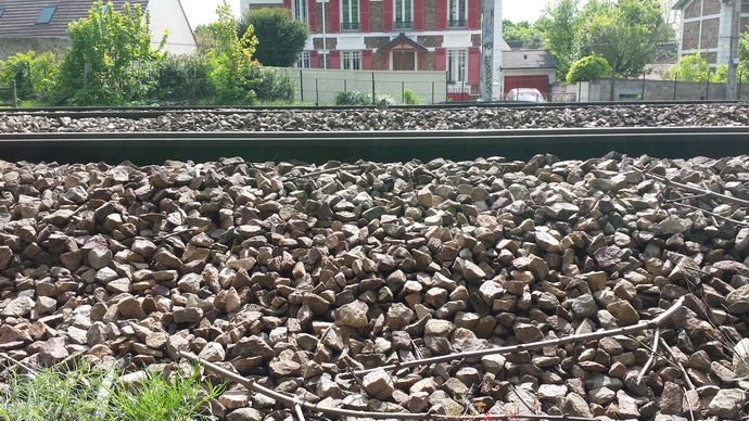

Tu passes d'abord un pinceau à brosse dure pour atténuer entre les deux files de rail. Tu repasses avec de la poudre terre de sienne brulée avec un pinceau à gouache trempé à sec et à passer sur chaque file de rail. Puis même chose avec une brosse dure (pas trop) à sec sans rien. Tu essuies le dessus du rail après ce passage.
Le rail à Brunoy:
Comparaison avec le mien...c'est du code 100

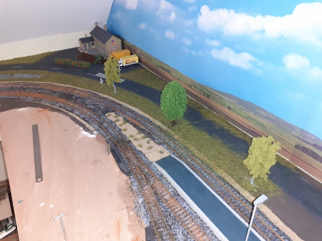

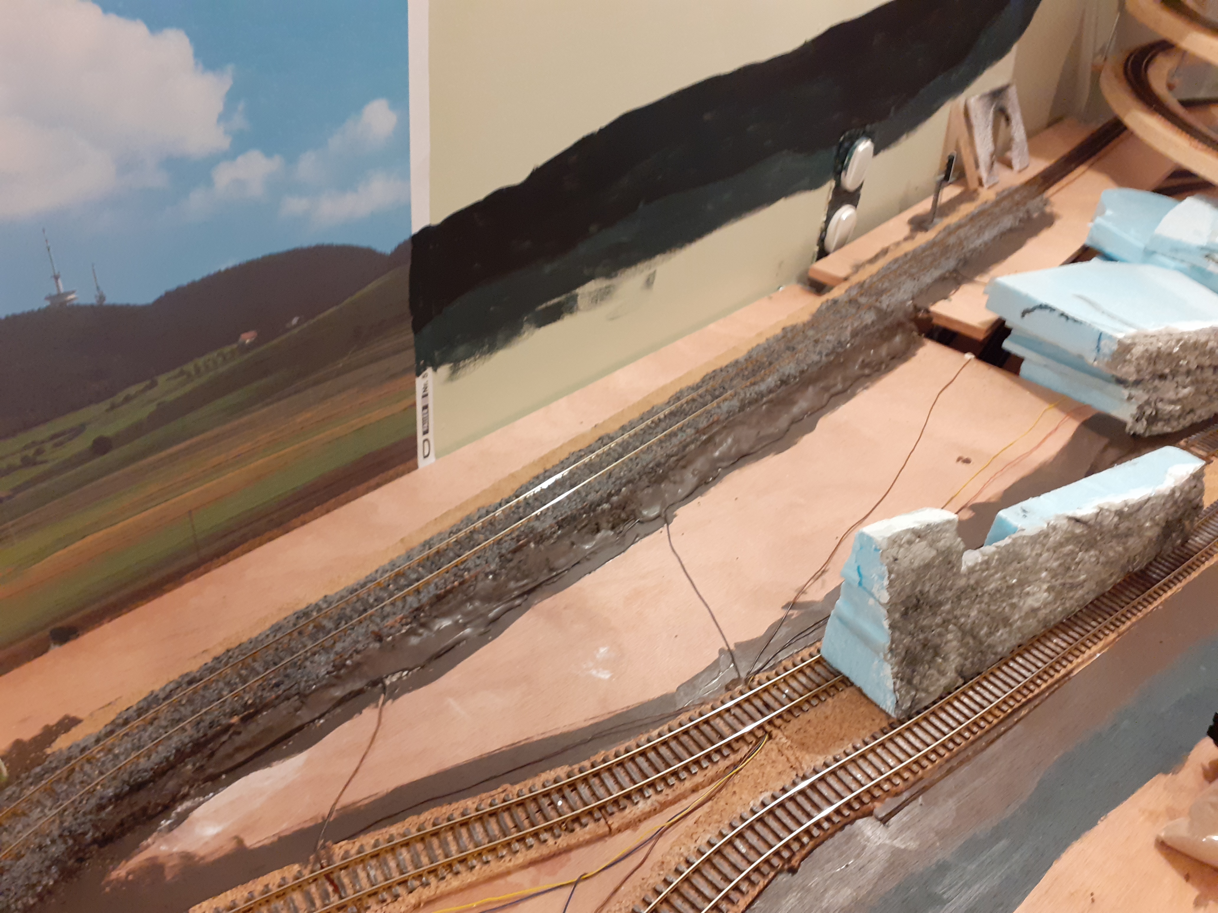

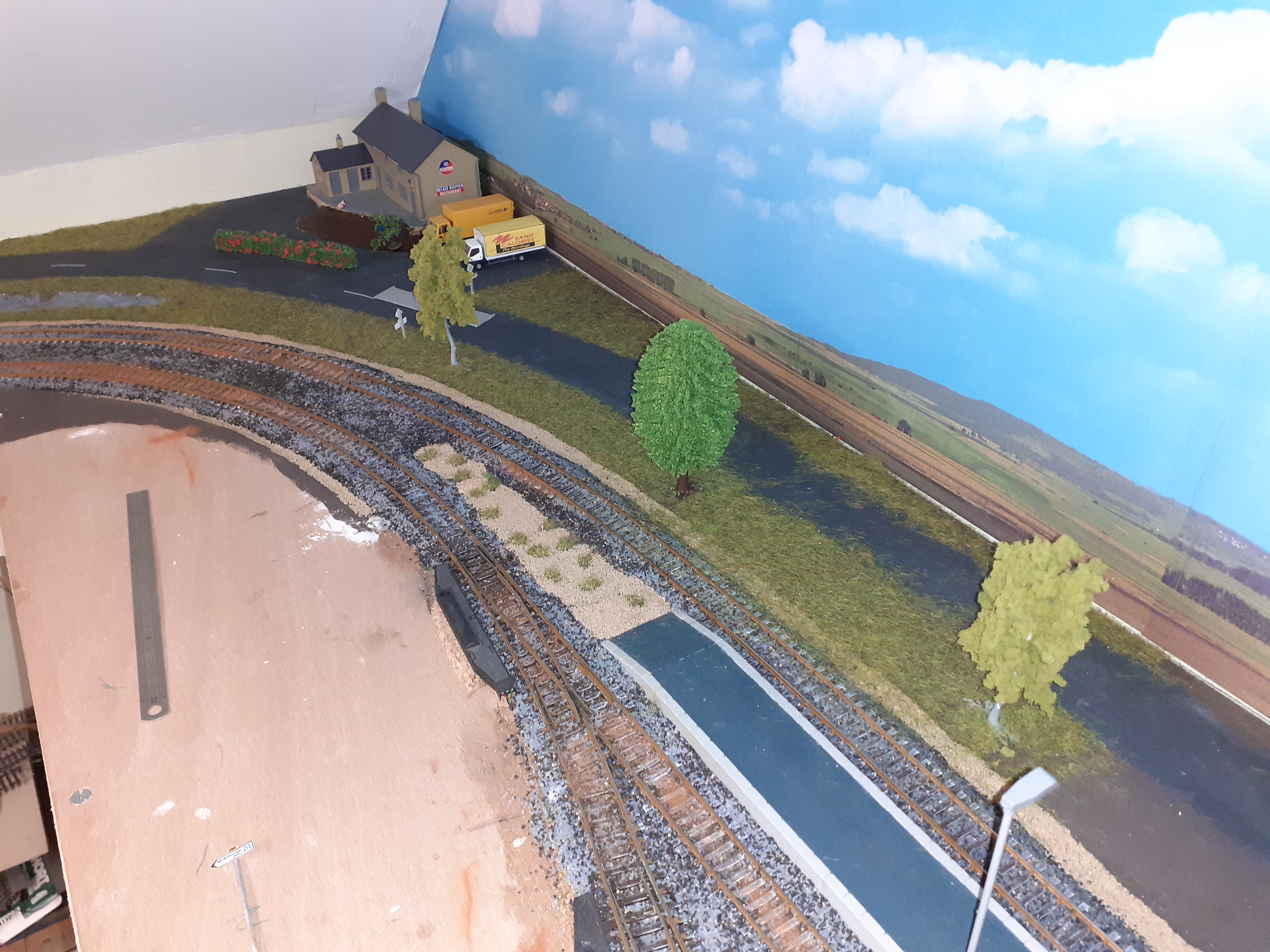

Dernier travaux :

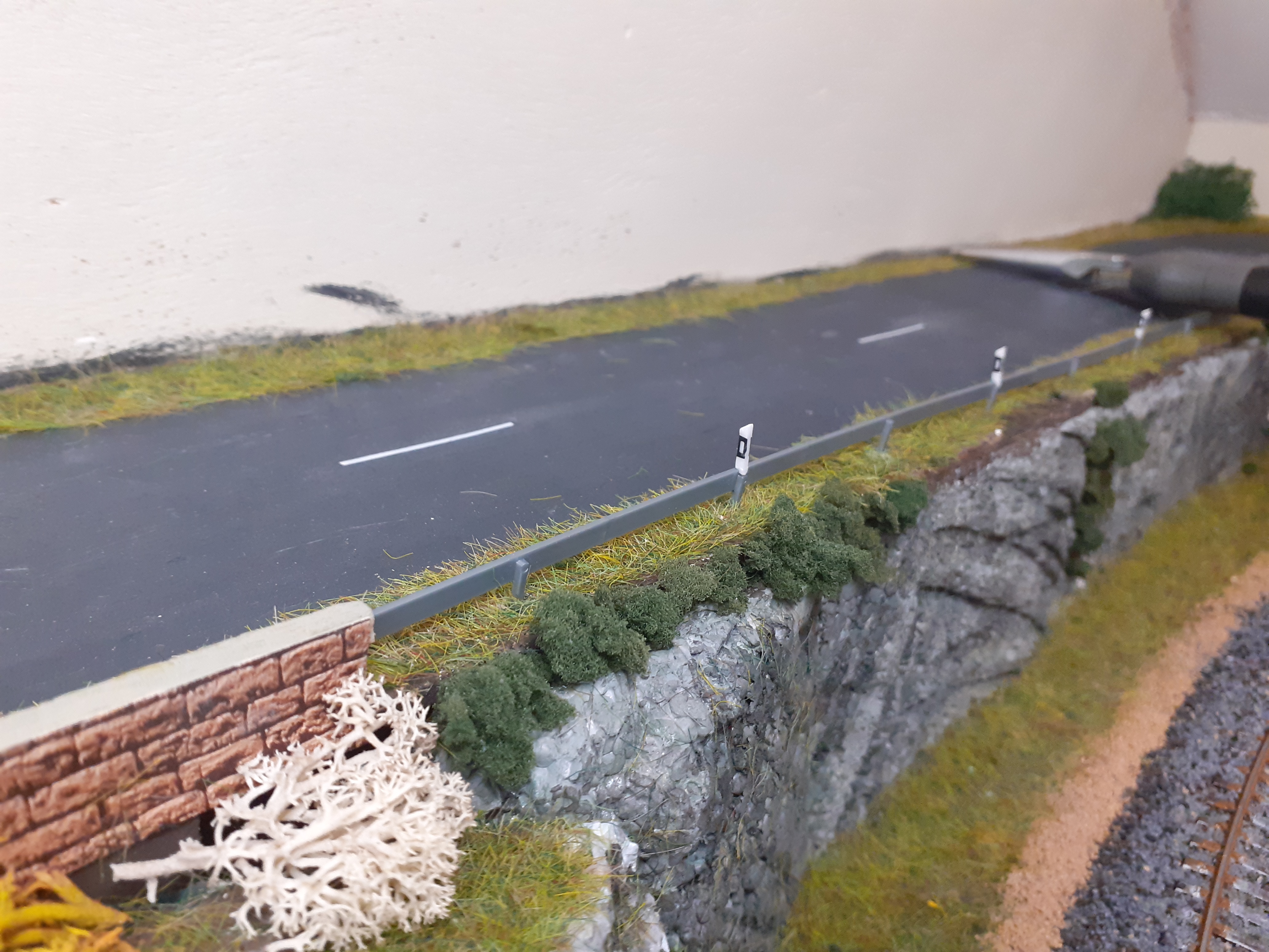

pose des glissières de sécurité et jalons sur la route au sud d'Aumont
Quelques arbres au bord de la route derrière la gare
poursuite de la route jusqu'à l'embranchement ferroviaire pour aller vers Mende

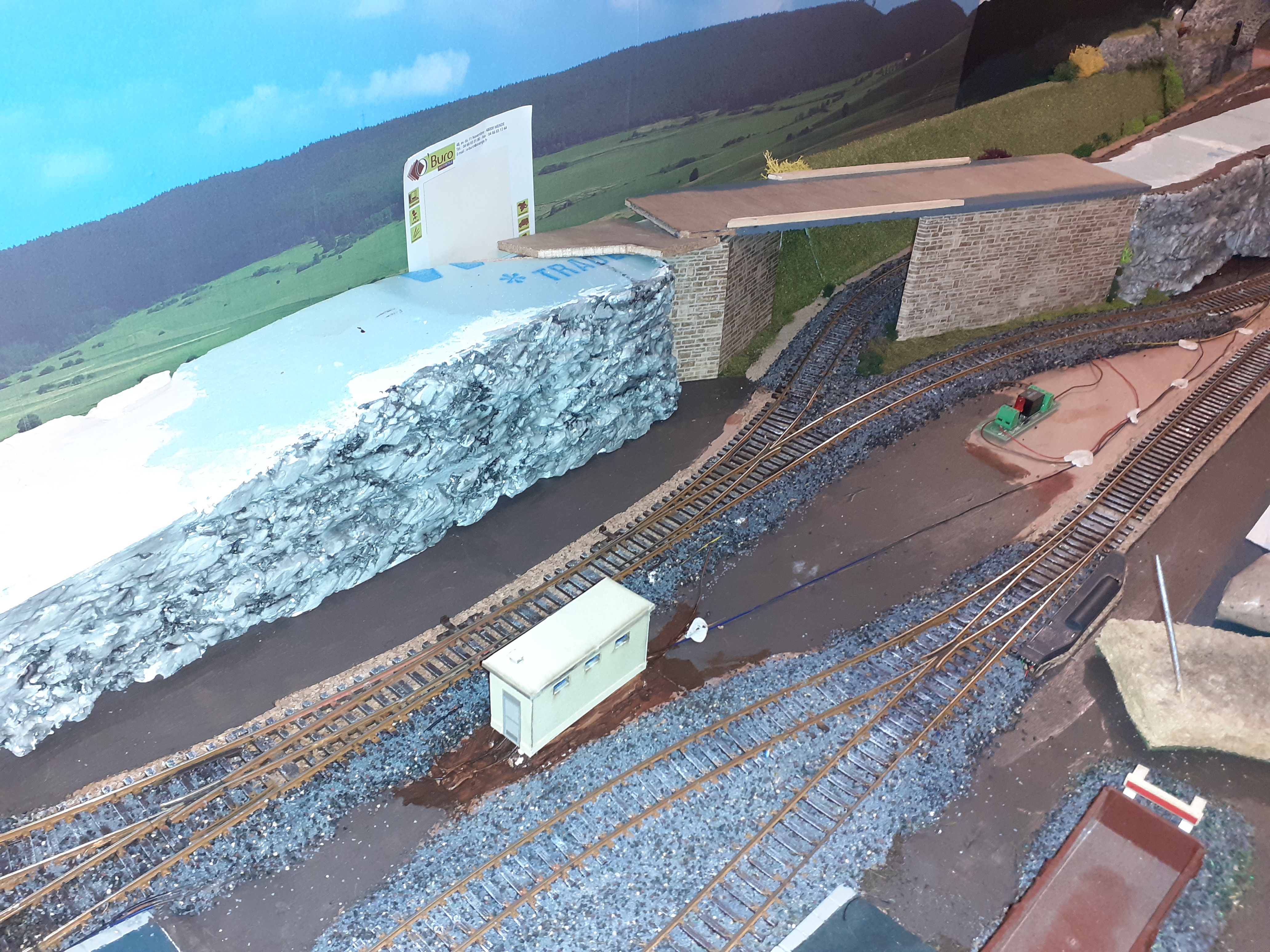

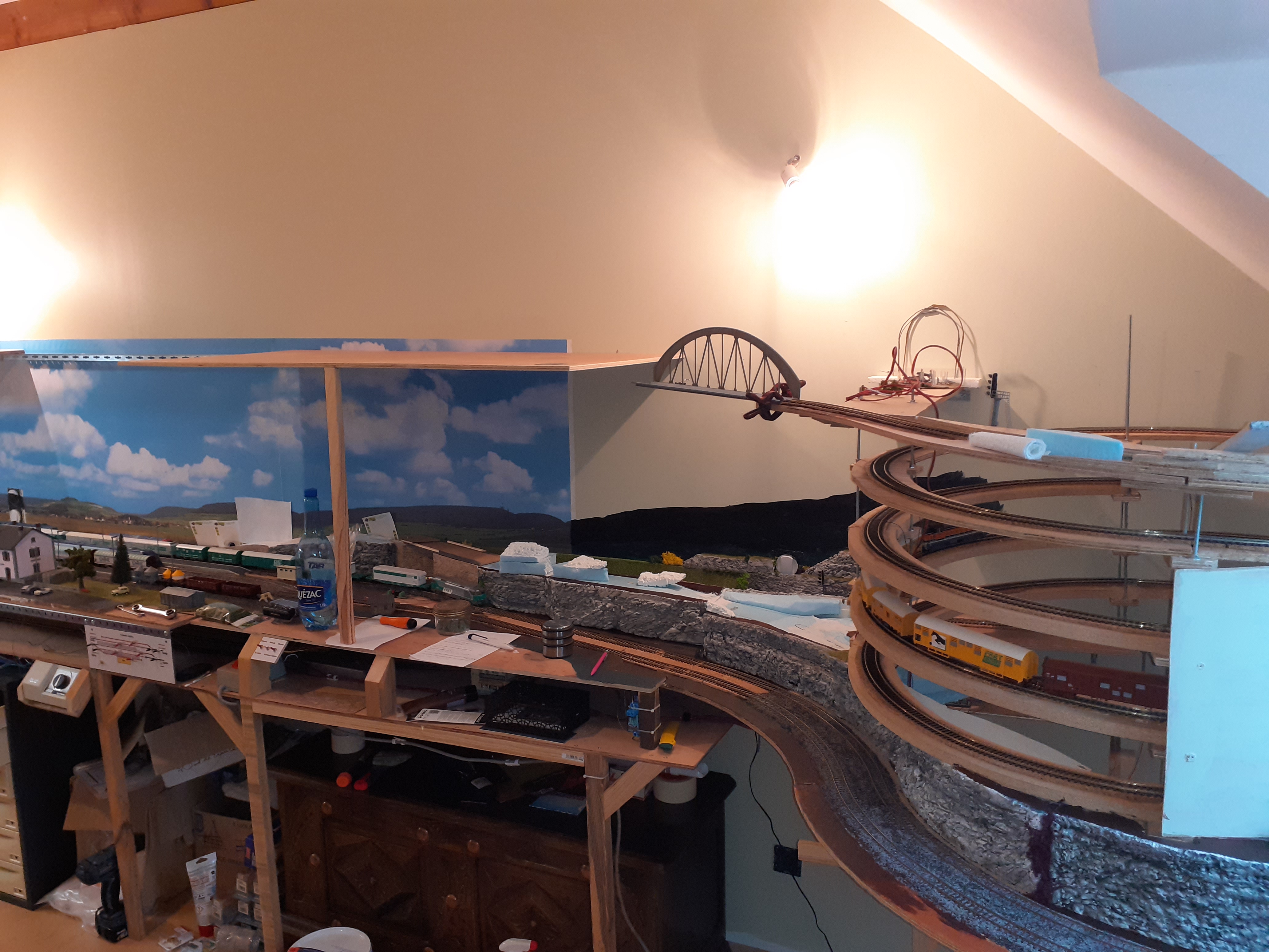

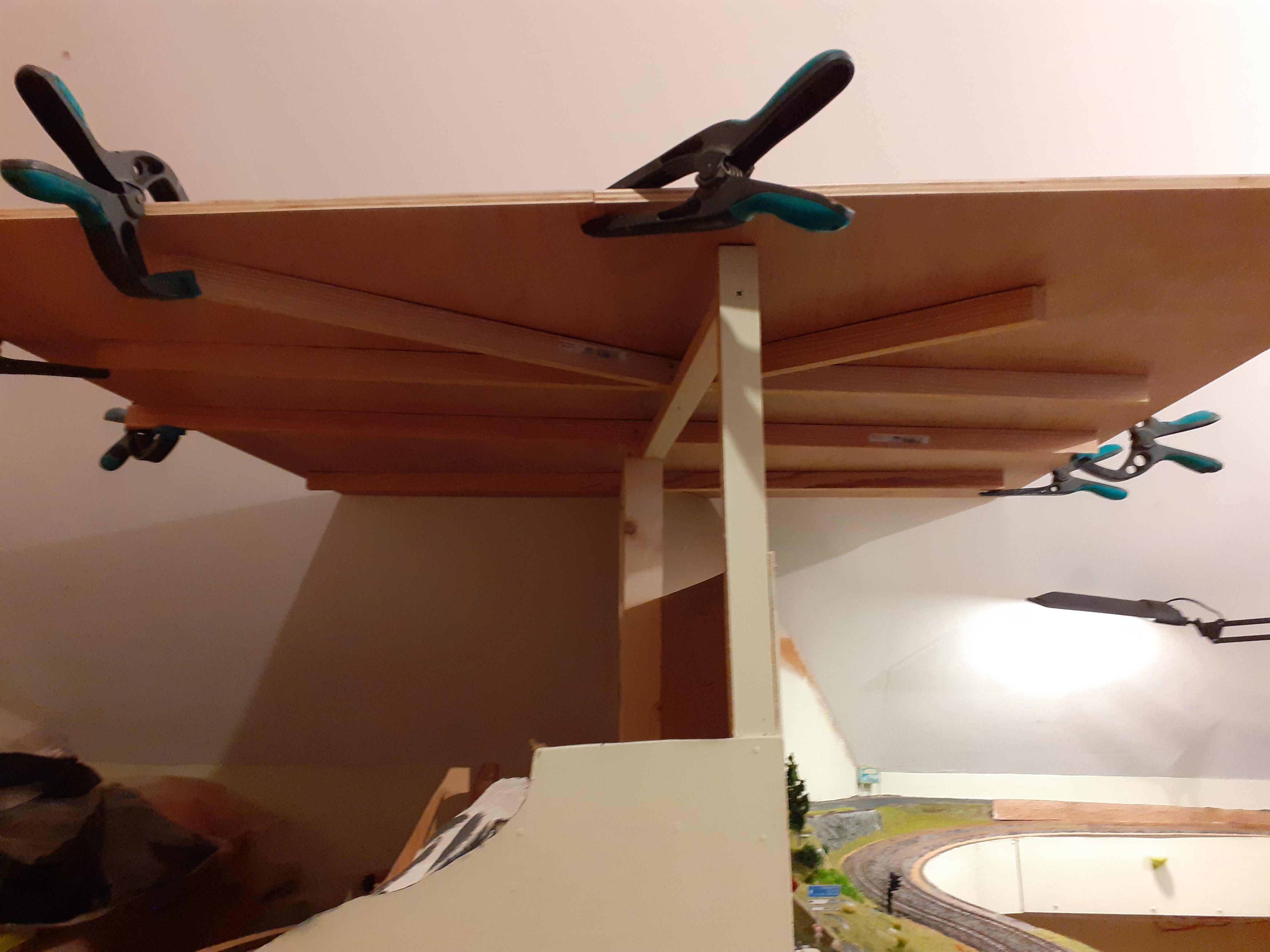

Début de l'infrastructure pour le réseau Haut (Gare de Mende) avec un système pour éviter d'avoir cette jambe de force en bois inesthétique
La tige filetée est aussi inesthétique, mais beaucoup plus discrète à mon gout

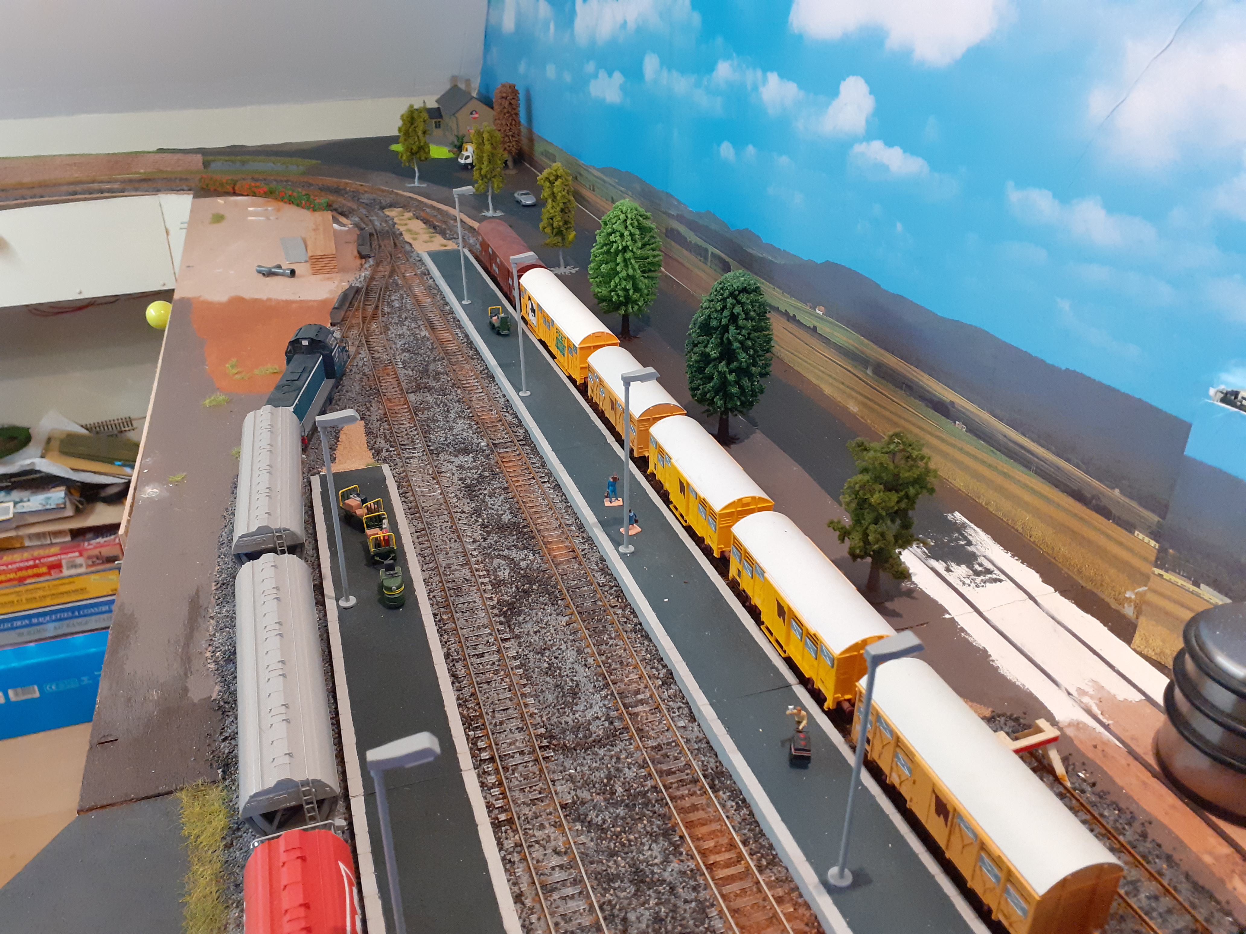

et pour finir 2 photos vu d'ensemble du réseau comme me l'avait demandé Tarmot 17

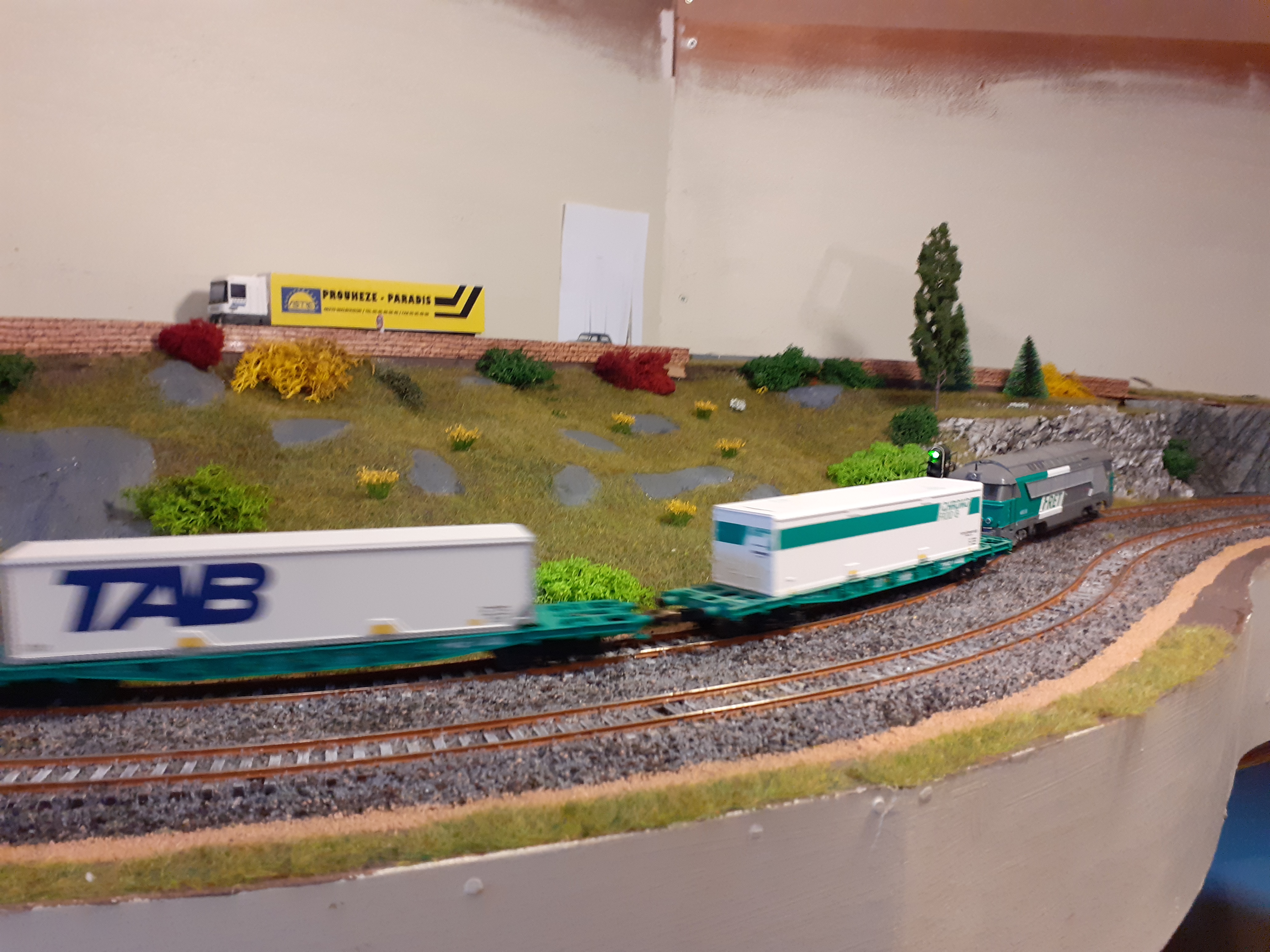

La gare d'Aumont est bientôt presque terminée avec la route et le radar, voici une petite vidéo de la circulation du jour.

ça fait du bien de faire circuler ses rames :cool: :cool:
sacré réseau que ça fait la , il a bien avancé :applause:
