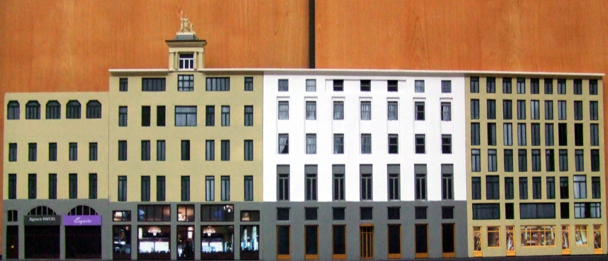

Avec un petit bout de corniche et un petit fronton (2008 est une bonne année ;) ), cela change tout de suite d'allure:
22 Fév 2012, 22:28
Cet homme a un indéniable talent pour donner de la vie à des façades inanimées !

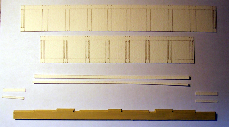

Les façades du Métropole ont leurs châssis et un embryon de corniche. Mais il va maintenant falloir les détailler. Je décide (C'est ça le fait du Prince!) de commencer par l'immeuble le plus à droite de l'alignement et par le cinquième étage.
Tout d'abord, quelques découpes de papier canson de 1 mm et de plasticarte de 1 et 0,75 mm. Et une première couche de peinture:
Dans la mesure du possible, j'essaie d'éviter l'usage de la plasticarte que je remplace, soit par du canson, soit par du balsa, matériaux bien plus faciles à découper et dont la texture rappelle beaucoup mieux la pierre ou le ciment. Mais pour reproduire les balcons de cet immeuble, ce sont les couches de platicarte empilées qui répondent le mieux au modèle.
