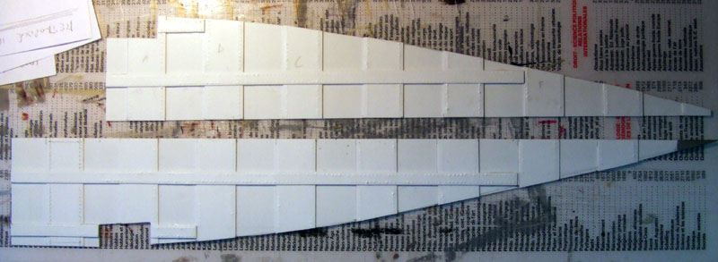

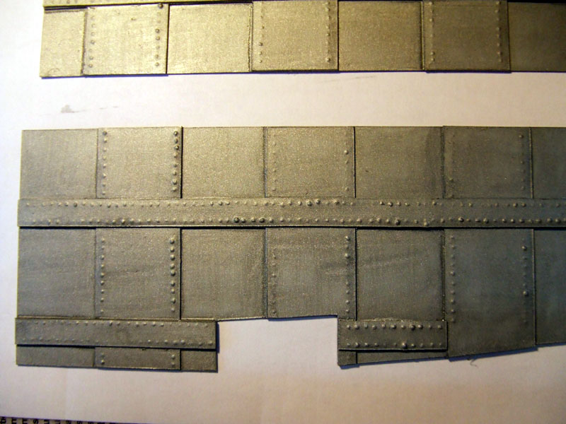

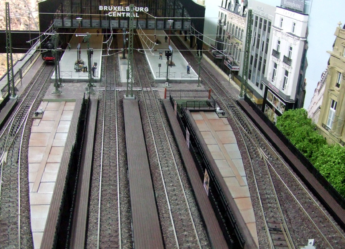

Ayant terminé deux des quatres façades de l'hôtel Métropole et avant d'en entamer la troisième, j'ai fait une petite pose afin de terminer la surface des ponts métalliques à colonnettes qui jouxtent la sortie de la gare. J'avais plusieurs options: une couverture de ballast, une couverture de terre battue ou une couverture de plaques de tôle rivetées. C'est cette dernière option que j'ai finalement retenue.
Le matériau sera de la plasticarte Evergreen de 0,5 mm d'épaisseur découpée en différents tronçons collés les uns sur les autres afin de rendre l'allure des plaques métalliques. Les rivets sont gravés avec un poinçon.

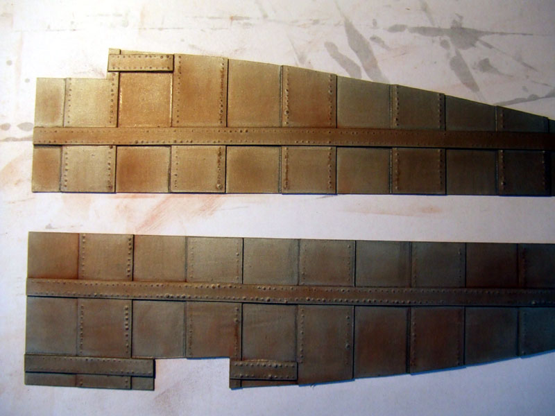

Une fois que tout est bien ajusté et que la colle est sèche, deux couches de peinture métal Humbrol n°56:
Et brossage à sec suivi de lissage au doigt de terre à décor "brun Van Dijck" Zébulon:
Les plaques sont ensuites mises en place et fixées avec quelques points de colle super glue 3 "ultra gel":
Il ne restera plus qu'à fignoler les raccords.
