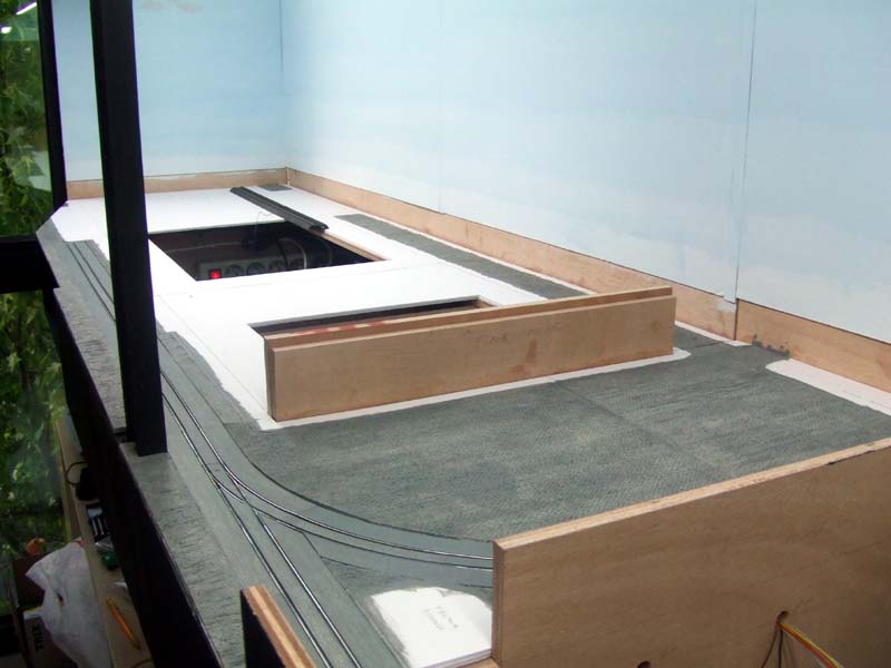

Les photos promises.
Tout d'abord une vue d'ensemble. Tout ce qui est en blanc sera recouvert par le niveau trottoir puis pas la gare elle même. A l'avant plan, le plan pavé sera en grande partie sous les ponts de sortie de gare.

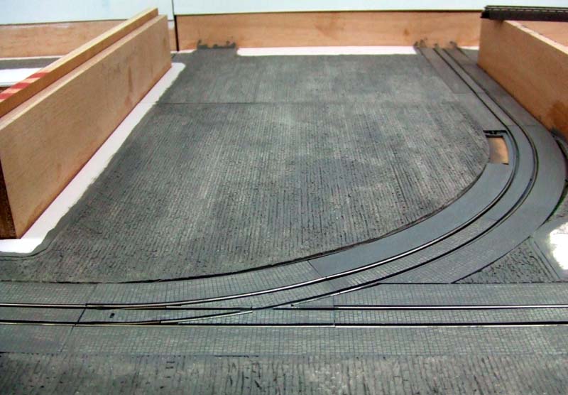

Une vue rapprochée de l'emplacement des ponts. Les planches de bois sur la gauche sont à l'interface entre les deux modules.

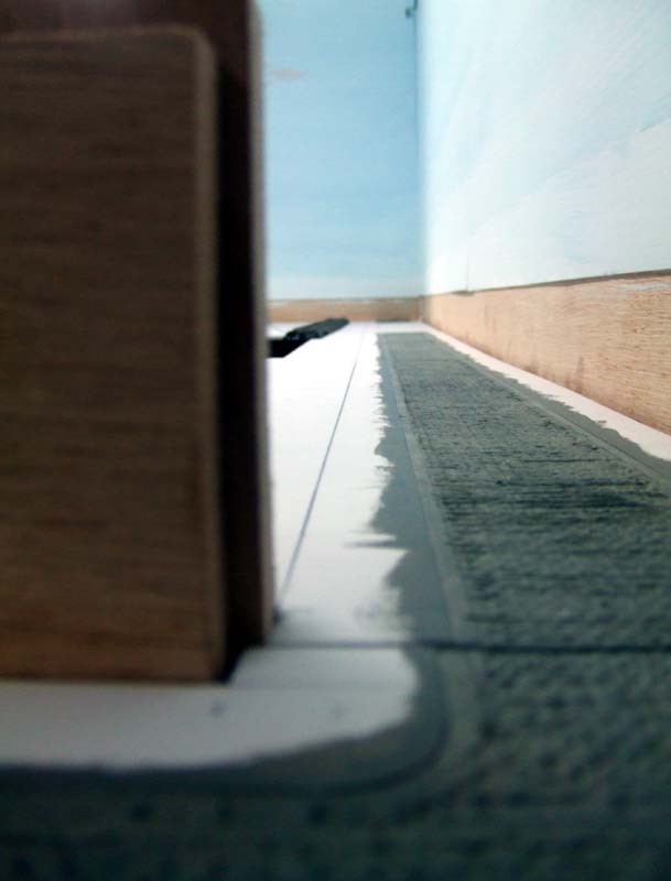

En enfilade, la rue qui sera derrière la gare:

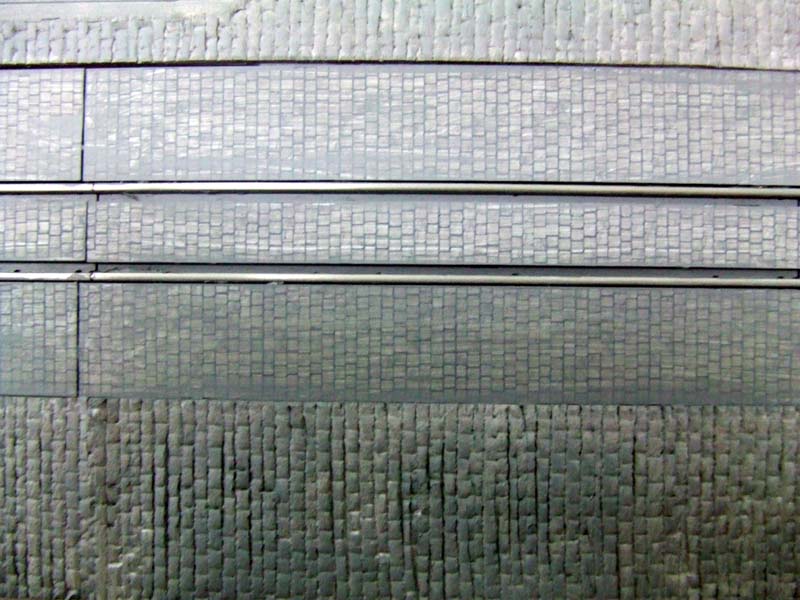

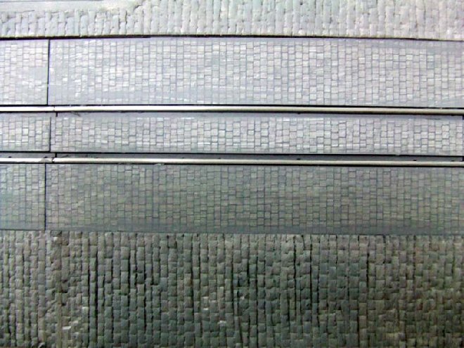

En plan rapproché, la jonction entre le pavage plastique de la voie Luna et le pavage en carton plume:
La peinture de l'ensemble est faite à l'acrylique mate Pébéo. Base de gris n°54 avec un peu de beige et un peu de vert mousse. Délayée au 1/2 dans l'eau de brossée sur le pavage. L'ensemble recevra une couche de terre à décors "ombre naturelle" une fois les trottoirs posés.
Ne pas s'inquiéter de la peinture qui mord irrégulièrement sur les bords blancs. C'est la limite chaussée - trottoir dont la jonction sera rendue nette par la pose de la couche de carton supérieure (le niveau trottoir).
