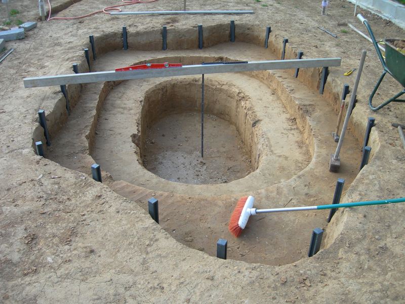

Bon me revoilà ...
Pour rappel, on en était là (le double-décamètre déroulé indique le tracé du troisième niveau) :
Depuis, j'ai creusé le niveau supérieur (+/- 20cm) et c'est là que les ennuis ont commencé :rhaaa:
Et pourquoi donc ? Paske les parois creusées précédemment ont eu largement le temps de sécher :pleure:
Et comme c'est de l'argile quasi pure ... ça s’effrite un max (normal, en Belgique ... fallait bien que qq1 la fasse celle-là, elle est faite :ange: )
Bref, je devrai bientôt obligatoirement passer par la phase "5à10cm" de sable stabilisé :mur:
Donc première étape de ce jour : re-creuser un chouïa pour l'épaisseur de stabilisé
Deuxième étape : plantation d'Ecopic's comme support de l'Ecolat
Si vous ne voyez pas trop de quoi il est question, pour un exemple, c'est tissi : Ecopic et Ecolat

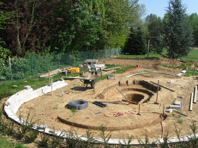

Début de journée sous un soleil pas timide pour un centime d'euro mais on y va avec conviction (et pelle et bêche et ...) et on obtient un truc comme çà :
Pendant ce temps, ma chère et tendre "jardinait" ... faut la voir en action : rien ne lui résiste :coeur1:

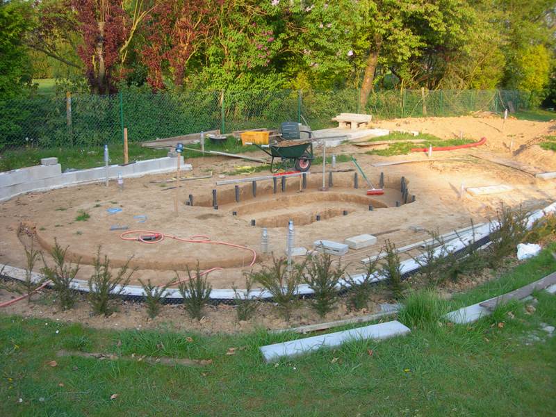

La journée a été chaude, on a sué tout ce qu'on pouvait, on a bu des litres (d'eau!) pour finalement arriver à çà :
Soit, en plus gros plan, ceci :
