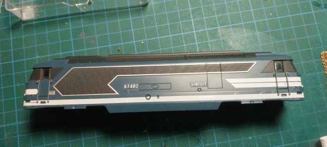

J'ai ressorti mes vielles Lima qui datait de 1994/1997 .Qui en regardant de près n'ont pas a rougir pour la reproduction et le fonctionnement .
Une GRG s'imposait:

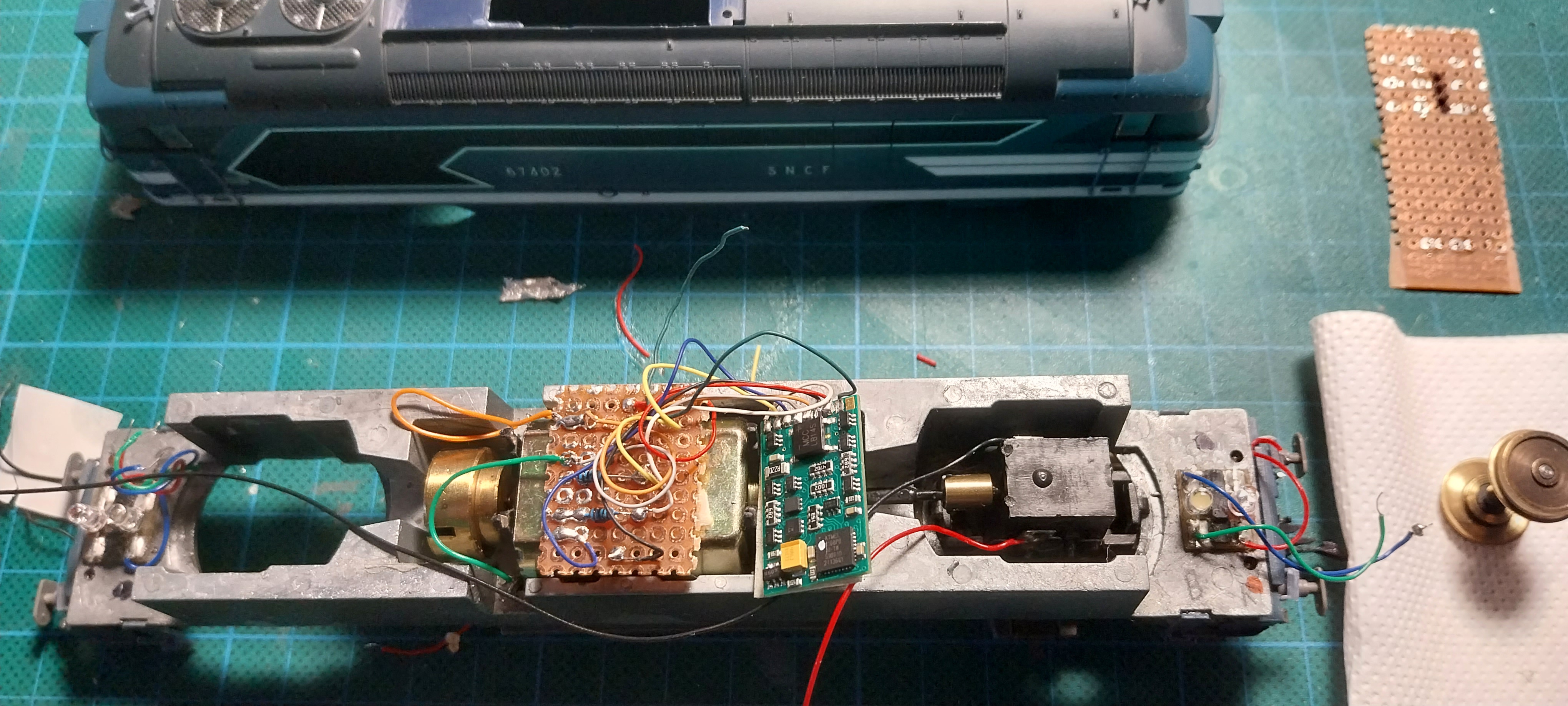

Démontage complet de la machine afin d'y incorporer un décodeur et remplacement des ampoules par des Leds Ceci a été fait sur les 67402-67020

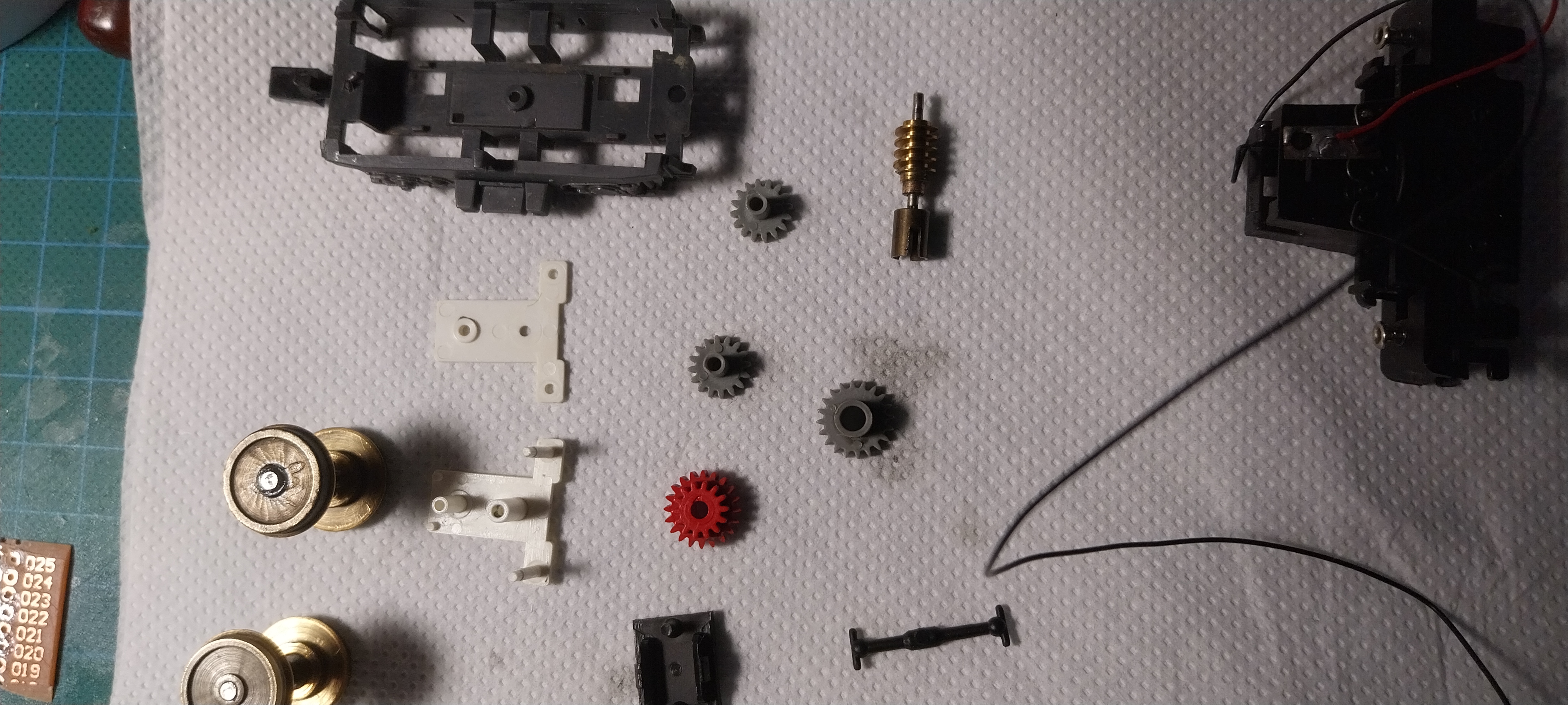

Les pignons ont été démontés ,nettoyés et graissé a la graisse silicone blanche .Le plus délicat a été de poser les attelages Roco ,vu qu'il y avait pas de boitier a l'époque
Pour l'instant la 67020 a été fini ;le roulement est excellent ,même après plus de 20 ans !!! :cool:

Bonjour, pourquoi as tu déposé le circuit imprimé ?

J'ai déposé le circuit car il n'était pas du tout adapté et il prenait de la place en hauteur

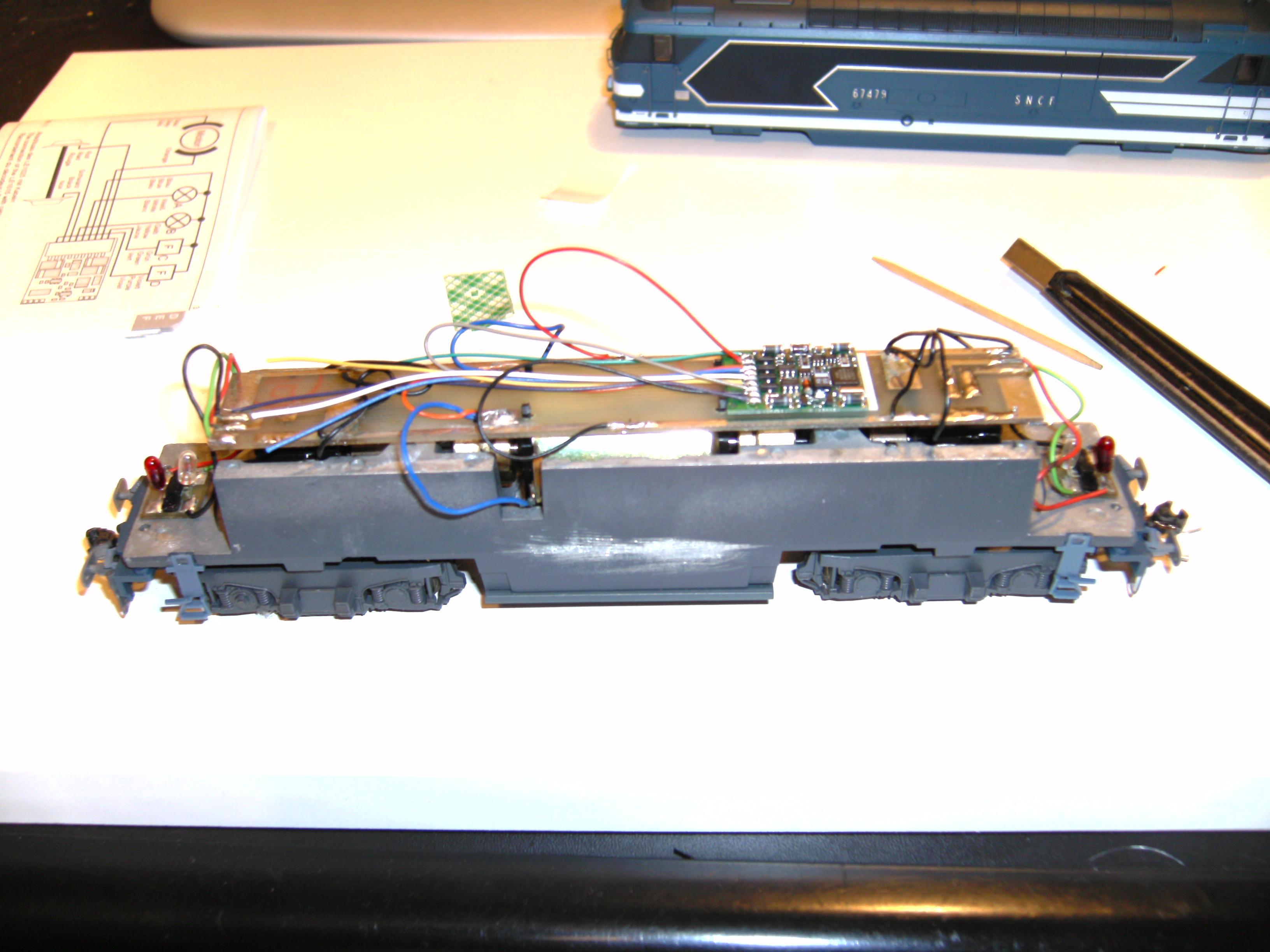

Pour le décodeur au dessus de la plaque elle a tendance a forcer un peu et cela me parait un peu trop près du plafond ,il ne faut pas oublier que les décodeurs chauffent quand même un peu et la caisse est en plastique....

Attention il faut faire attention du coté ou le placer. A l'opposé des ventilateurs. Dans mon cas, il s'agit d'un Lenz Silver. Il rentre sans forcer. Séparation des blancs et des rouges. Elle tourne ainsi depuis de nombreuses années.

Enfin de compte c'est possible mais j'ai préférer enlever la plaque. Je monte normalement des Lenz Standard V2. Par contre il faut remplacer les ampoules par des diodes malgré le réglage de tension sur les décodeur Lenz, ça chauffe quand même et cela déforme les conduit et le boitier et ça consomme du courant
