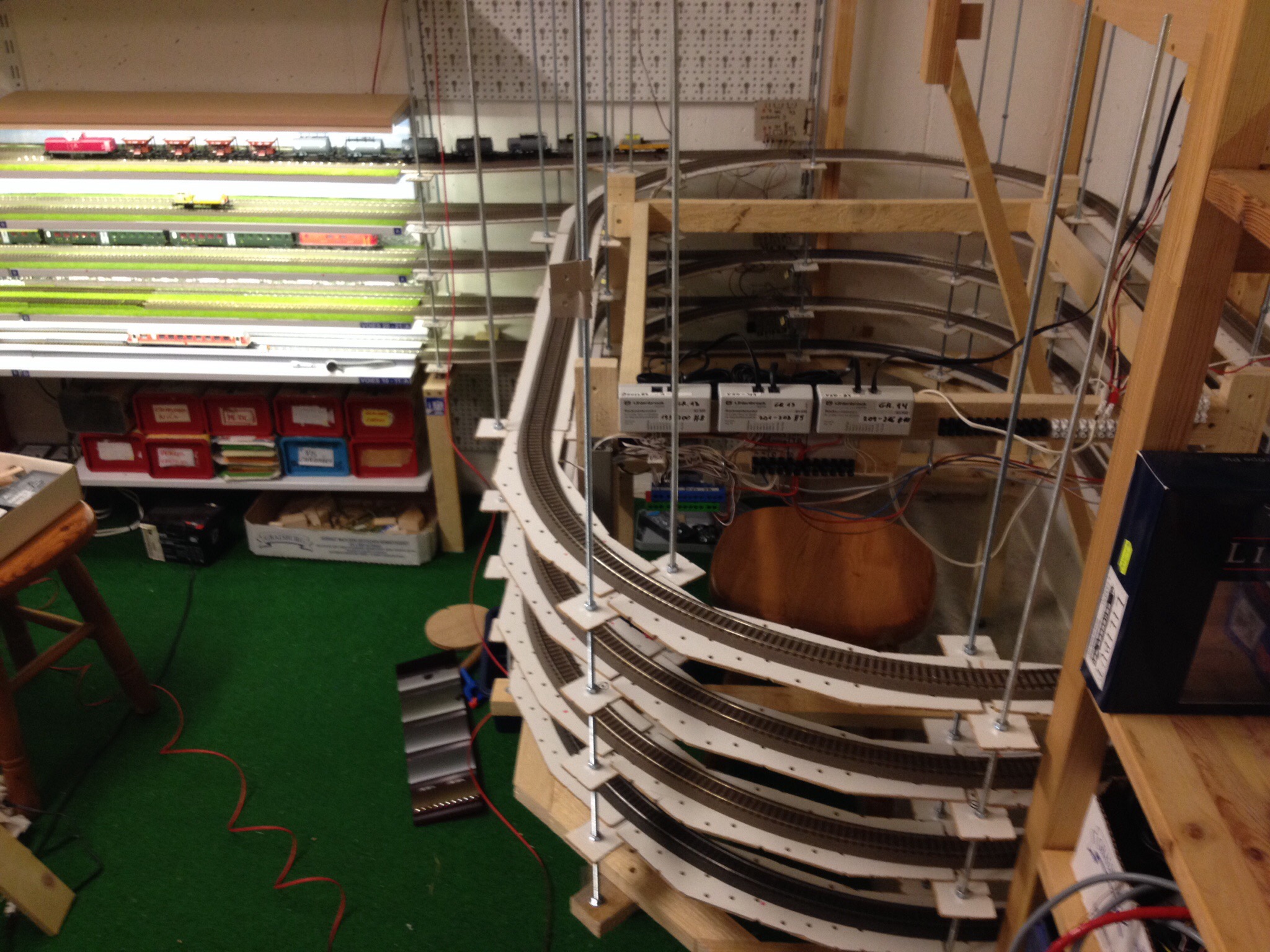

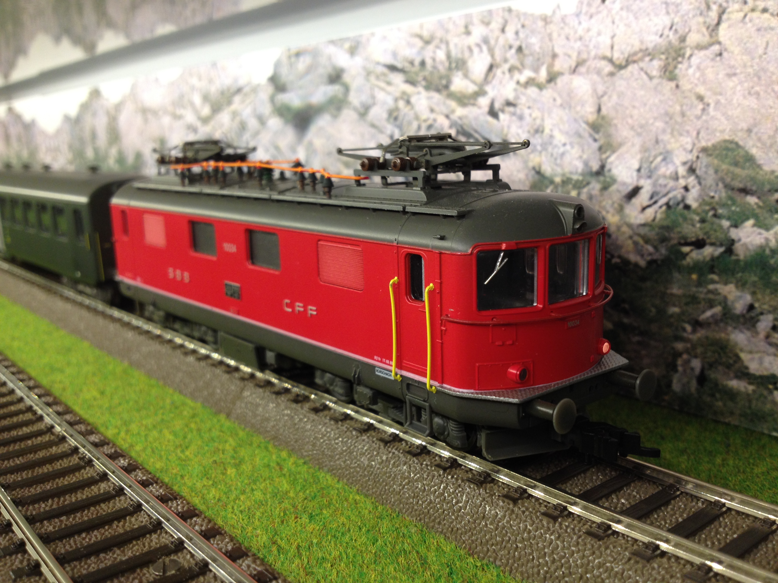

Bonjour à tous, le tapis de sol est: Noch 0260, couleur printanière, existe en plusieurs dimensions.
Ici, je coupe des bandes et je les encolle entre les voies, les raccords aux extrémités se font facilement et sont discrets.

Le niveau 3, est terminé.

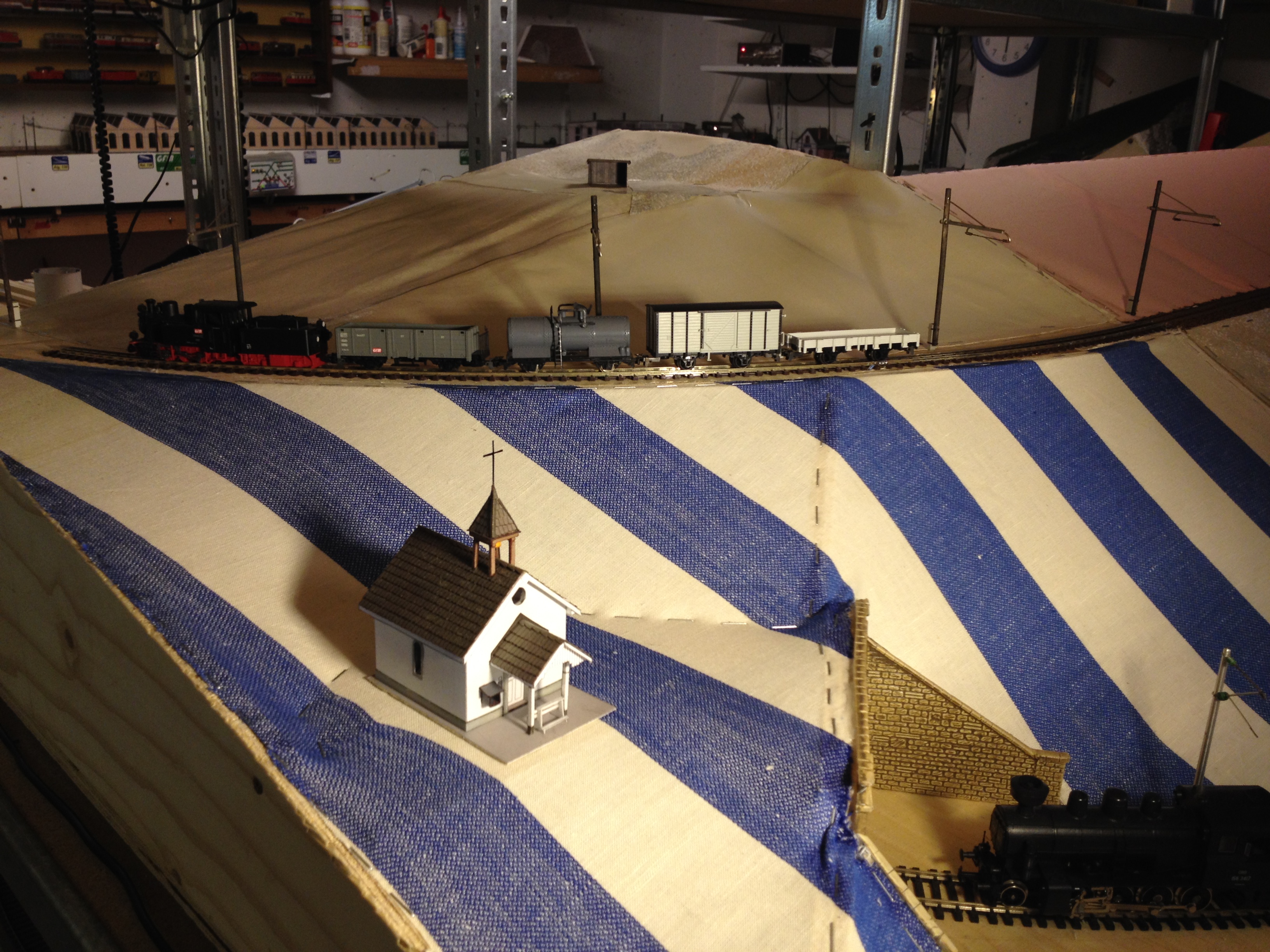

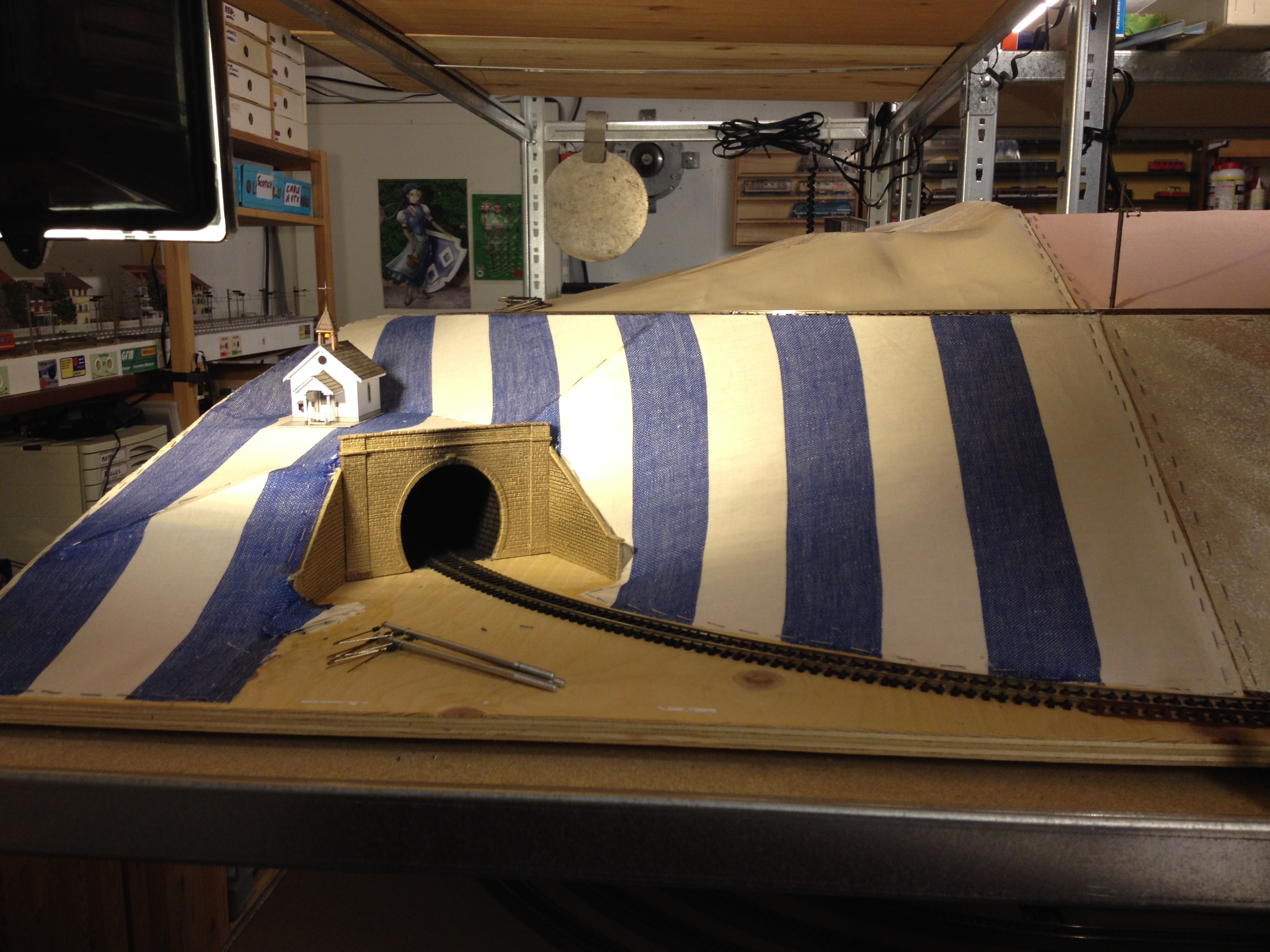

Pour changer un peu, j'ai repris le chantier du côté du...
Module 16
A
Pose du support du relief, un reste de toile de store tendue et découpée
B
Pose des poteaux sur le HOe en haut et le HO en bas
C
D
Cet été s'il fait beau temps, je sortirais les modules 15 et 16 pour floquer en extérieur au soleil :apero:

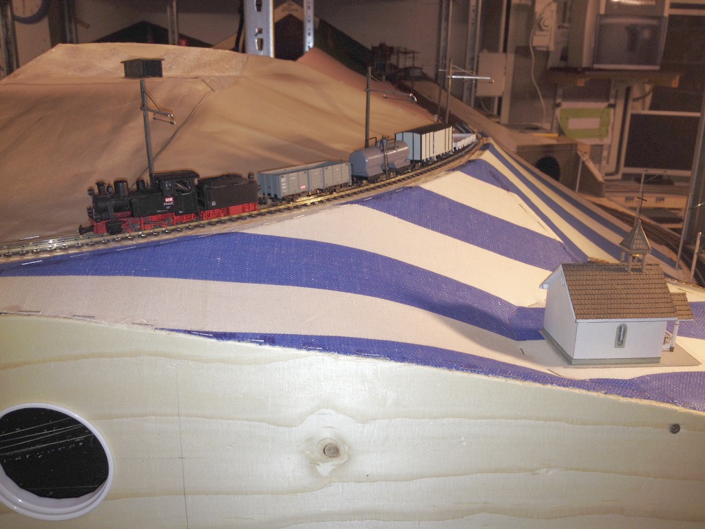

bnicolas1987 a écrit:Joli!
Ça donne bien la toile tendue, est-ce que cela ne fait pas trop "terrain anguleu" et est ce que cela tient dans le temps?
Salut Nicolas, tout mes décors sont fait avec de la toile tendue, sur les angles quand il y en a, la couche de Woodland Scenic est un peu plus épaisse, je cache les défauts avec de la verdure :mrgreen:
La toile c'est léger, économique et résistant... :idea:
Le module 1 de 2003 resiste bien au temps...

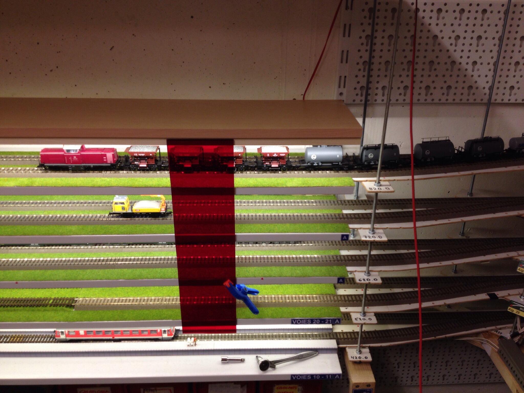

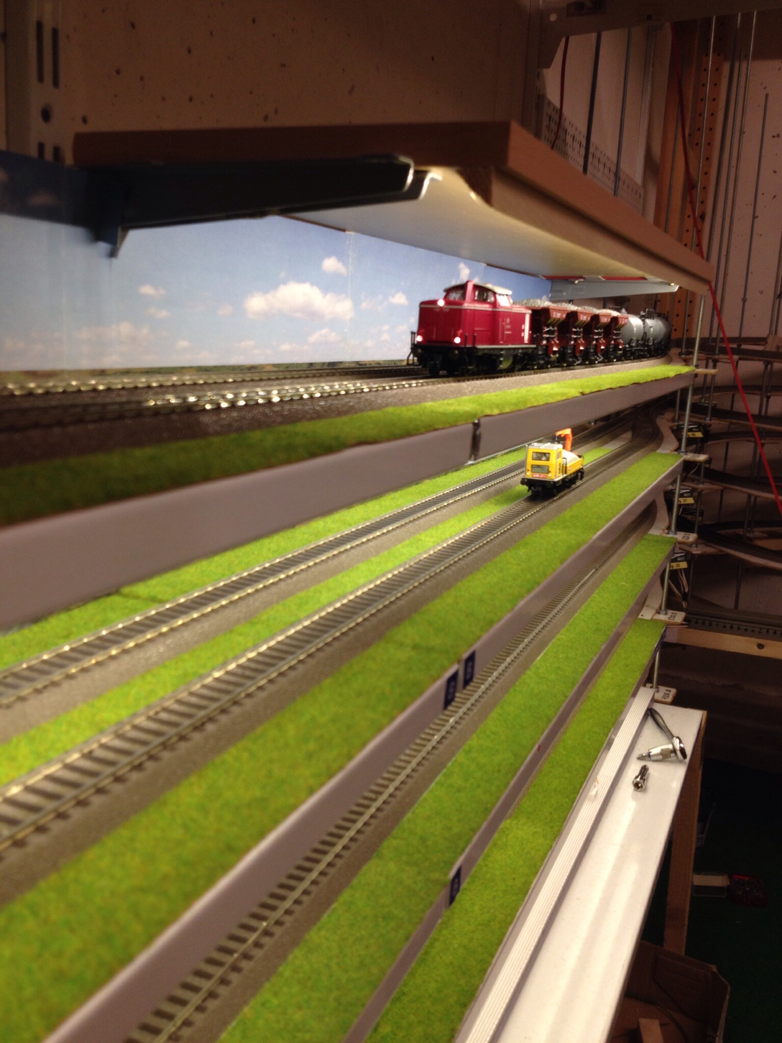

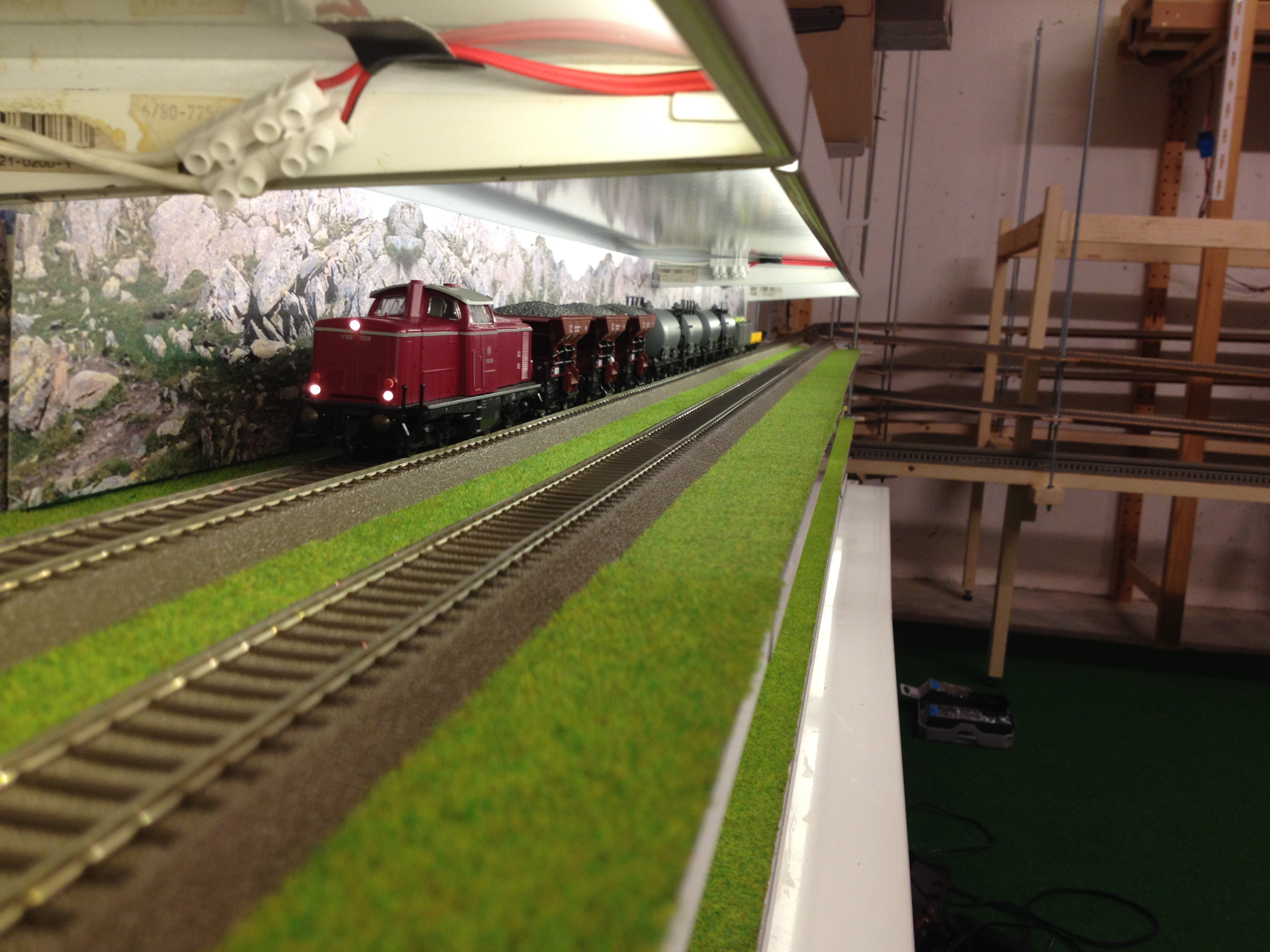

Bonjour à tous, les travaux se poursuivent du côté de la vitrine active, le niveau 4 est terminé.
La rampe est en cours de montage vers le niveau 5, une fois celui-ci terminé, des vitrages viendront fermer les cinq niveaux inférieurs, le niveau 6 sera à l'air libre, il reliera la vitrine avec la partie Trix, ensuite l'hélicoïdal continuera vers les niveaux supérieurs, une vitrine supérieure sera créée avec un nombre de niveaux à déterminer.
Après plusieurs variantes, c'est le modèle de l'étage 4 qui sera copié, càd, voie C Trix avec des bandes coupées de tapis vert insérées entre les voies, le motif en arrière plan pourra lui varier.
Bon dimanche.

Messagepar begus
21 Aoû 2016, 22:53
Bonsoir à tous,

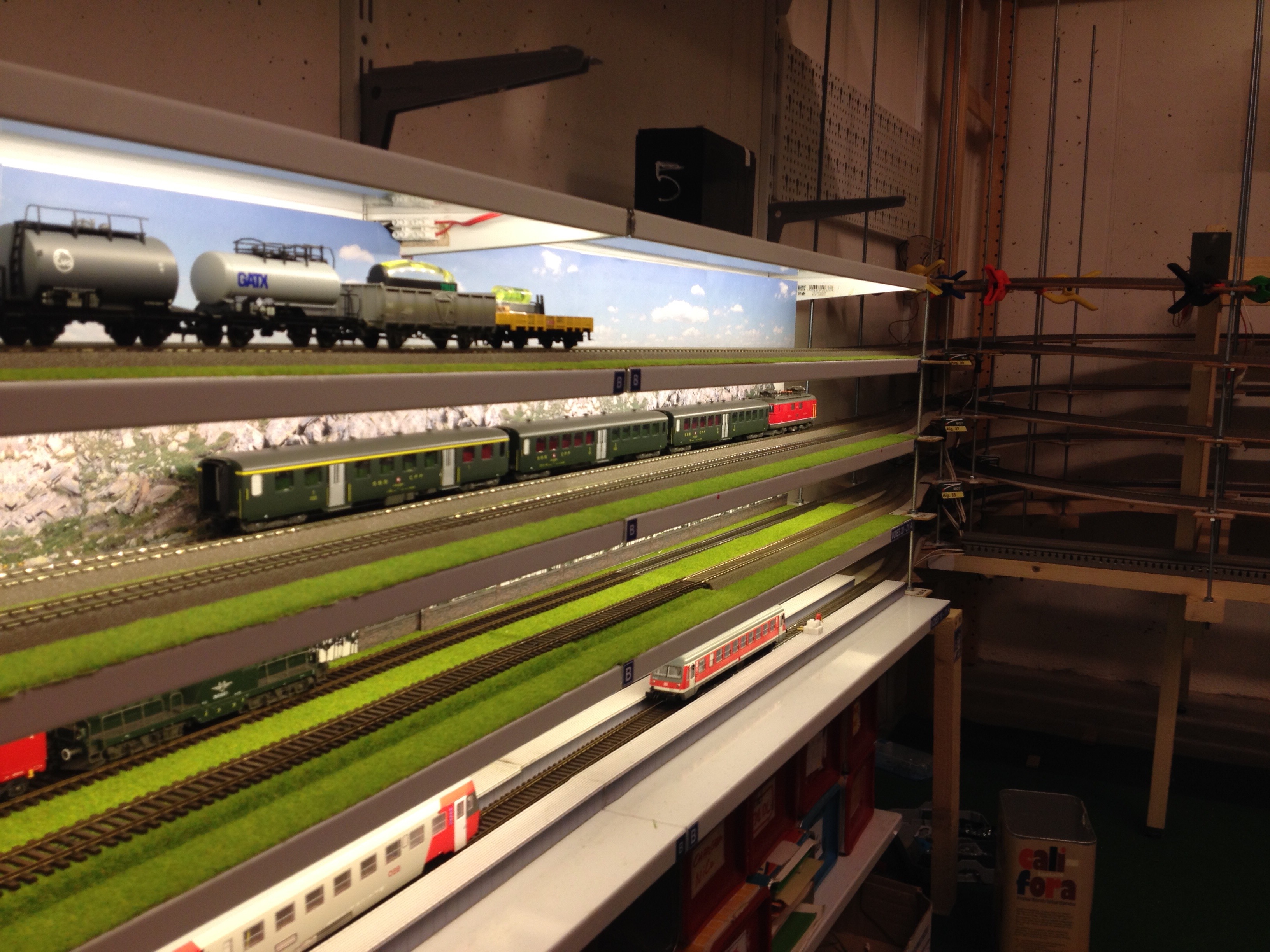

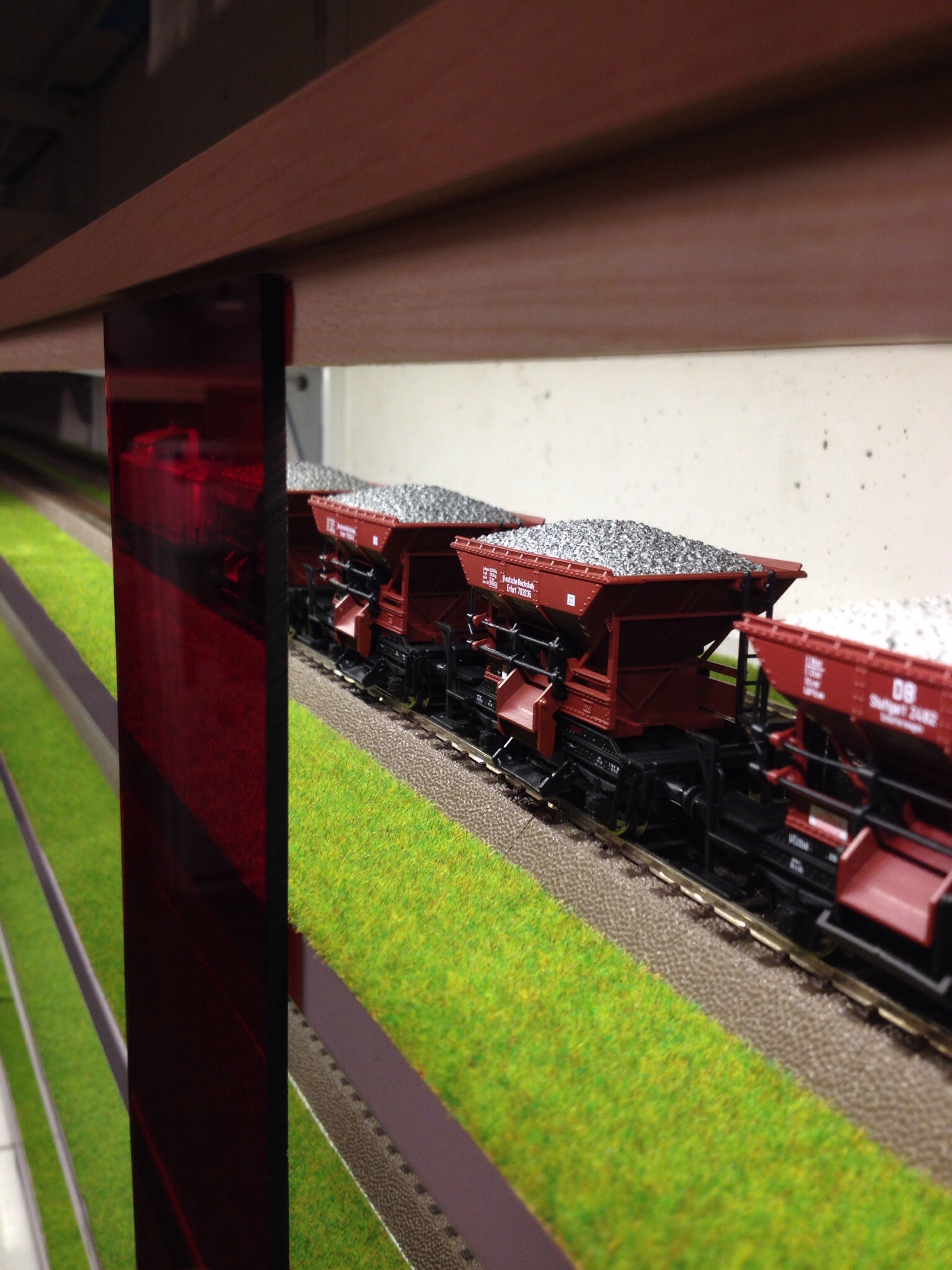

...j'arrive gentiment au niveau 6, la liaison avec la partie "Trix" va se réaliser bientôt!
Les vitrages plexiglas sont commandés, un test est symbolisé avec une chute rouge.
Cela fait déjà 10 voies de 2,5m, soit 25m de garage, ça devient confortable ! :mrgreen:
L'étage 6 est en bois, plus facile d'y placer les aiguillages et les diverses commandes que sur de la tôle.
La suite bientôt !

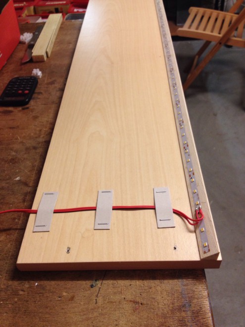

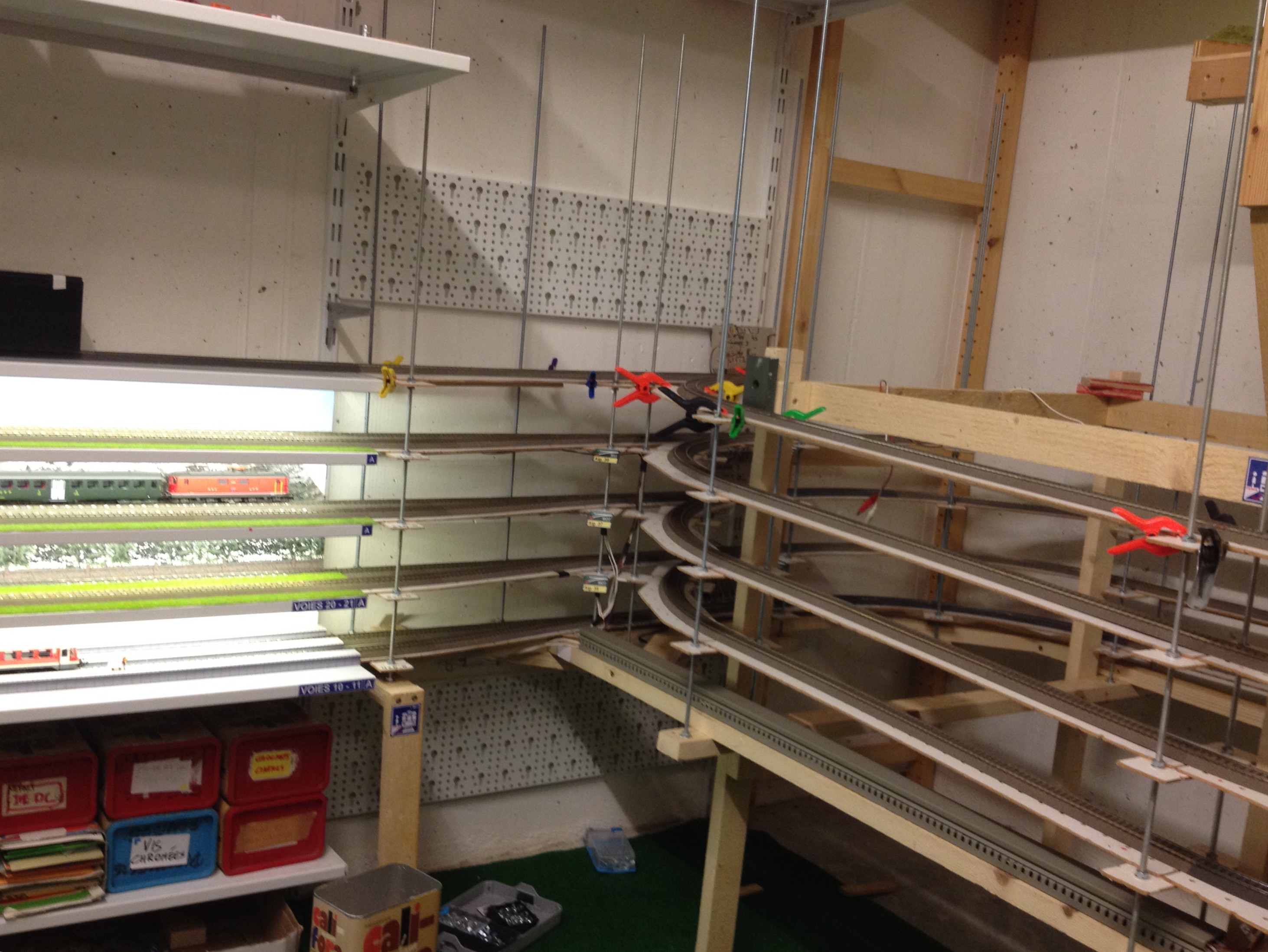

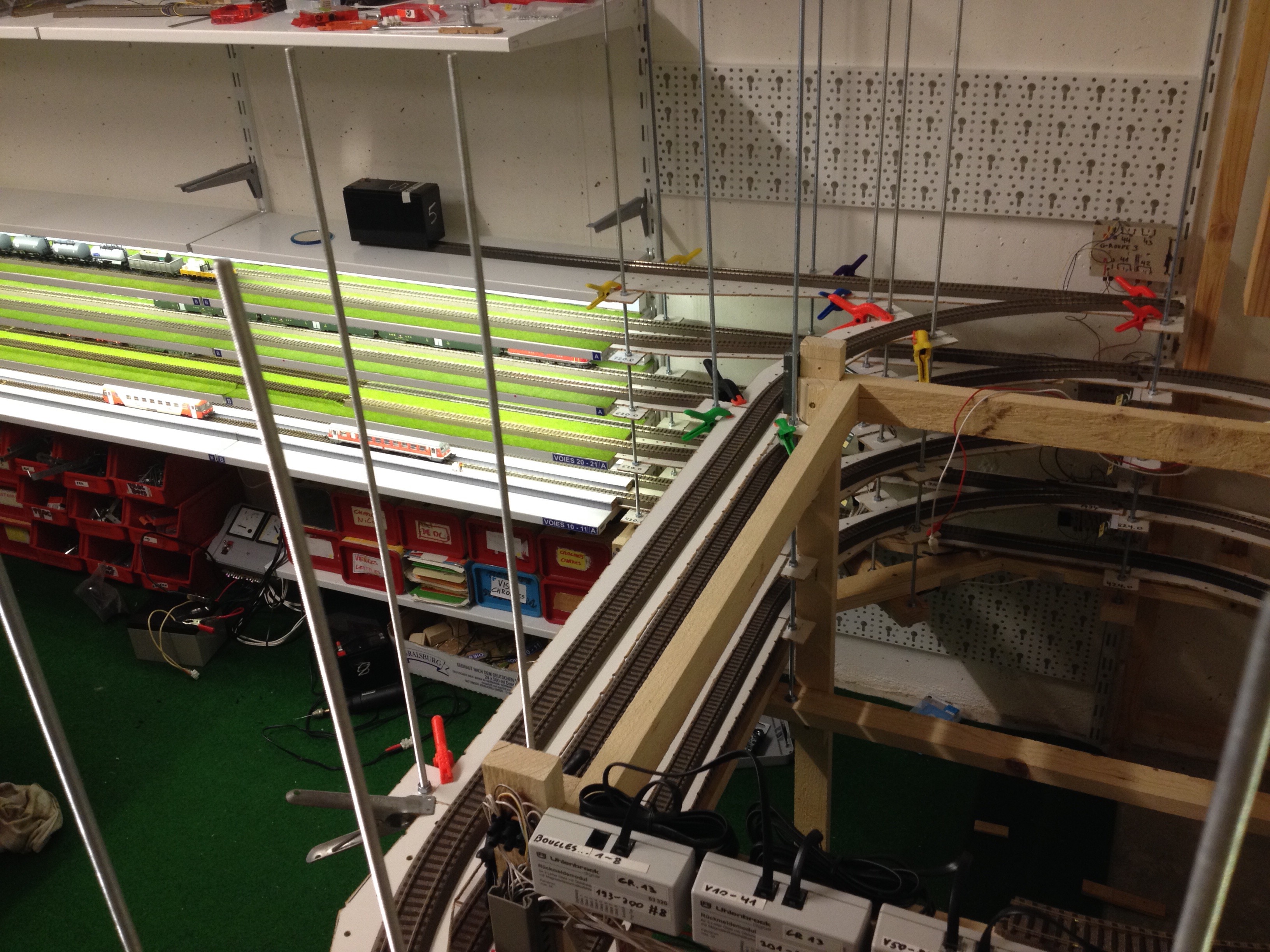

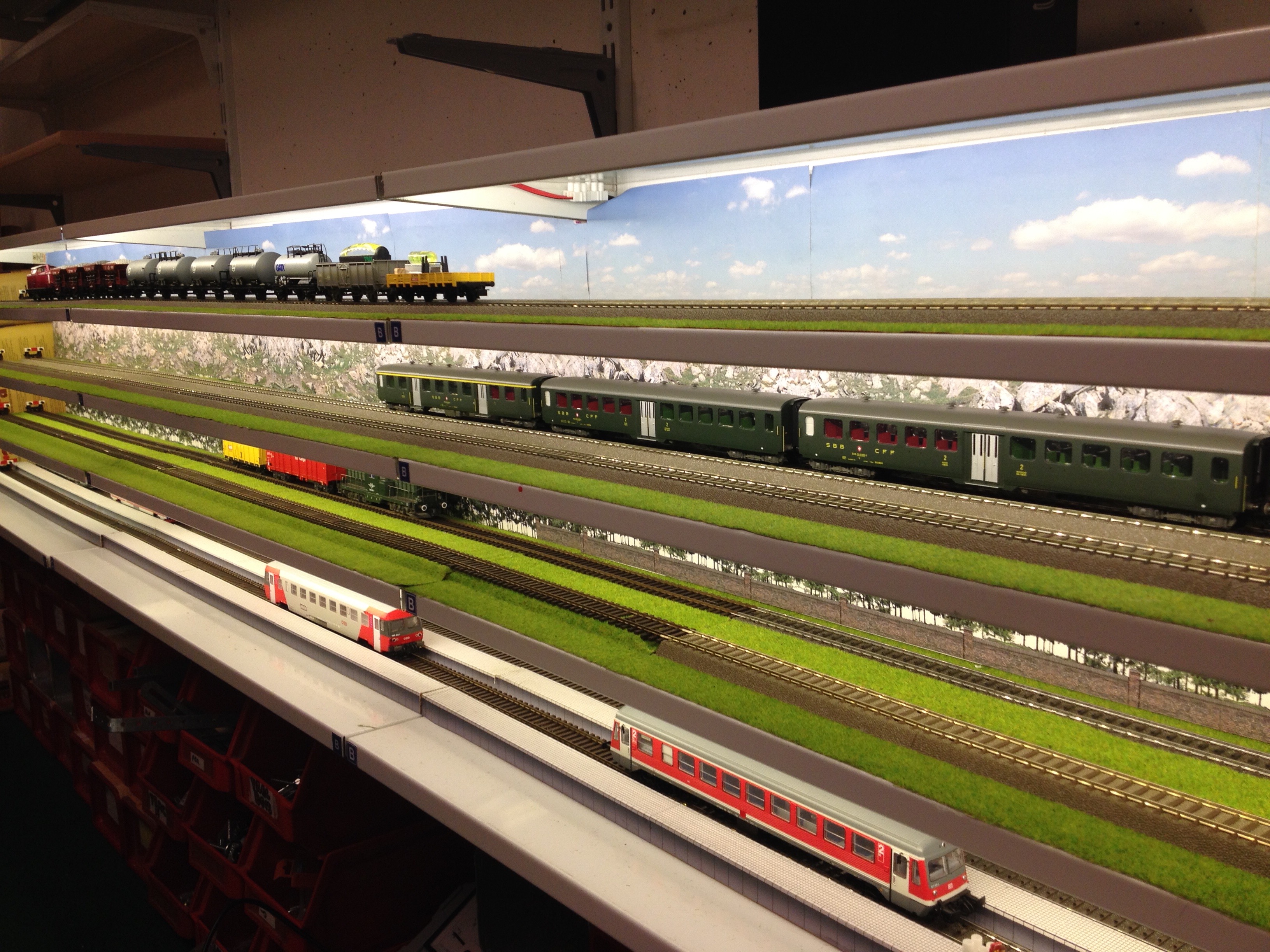

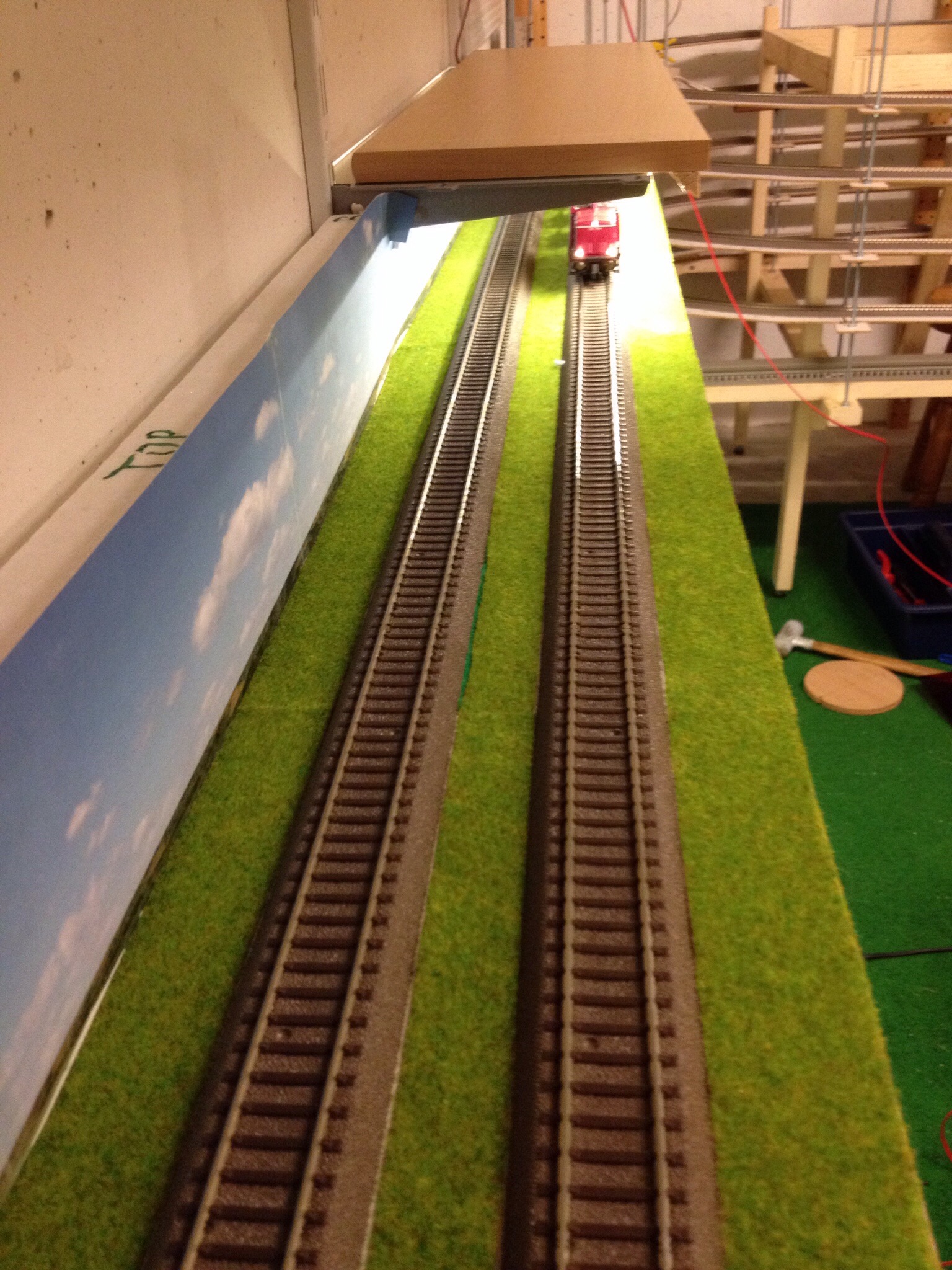

Bonjour à tous, ça y est, les cinq étages de la vitrine sont terminés... ;) , je vais pouvoir passer à la construction de la voie de transit vers une partie du réseau encore isolée.
La vitrine est éclairée de l'intérieur, ce qui ne se voit pas bien sur la photo...
Les vitrages plexiglas 4mm, deux trous pour passer les doigts et les déposer.
Les étagères en bois ont été virées, dès le lendemain, celles-ci faisaient la banane... :mur: Des tablards en tôle les ont remplacés, on voit les bouts de voies qui seront reliés.Le vitrage est posé dans un rail plastique collé sur l'étagère basse, en haut un profil en "L" collé tient la vitre, il suffit de soulever un peu pour dégager le rail du bas et enlever la vitre, il reste un espace sous le "L" pour soulever et dégager le plexi.
Plus tard la voie en hélicoïdale continuera sa montée vers la vitrine supérieure et la seconde partie du réseau encore isolée.
La boucle 5 en construction, ensuite plus haut, la boucle 6 reprendra un cheminement entre les tiges.

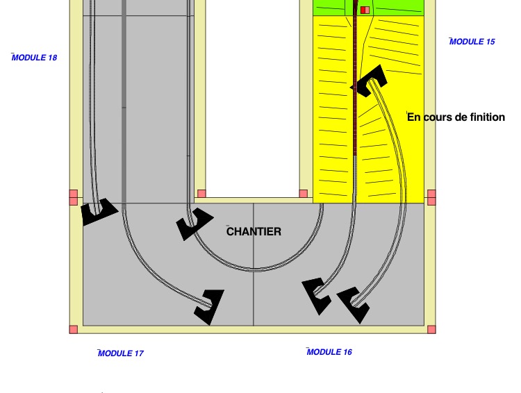

Le plan de situation de ce niveau 6
