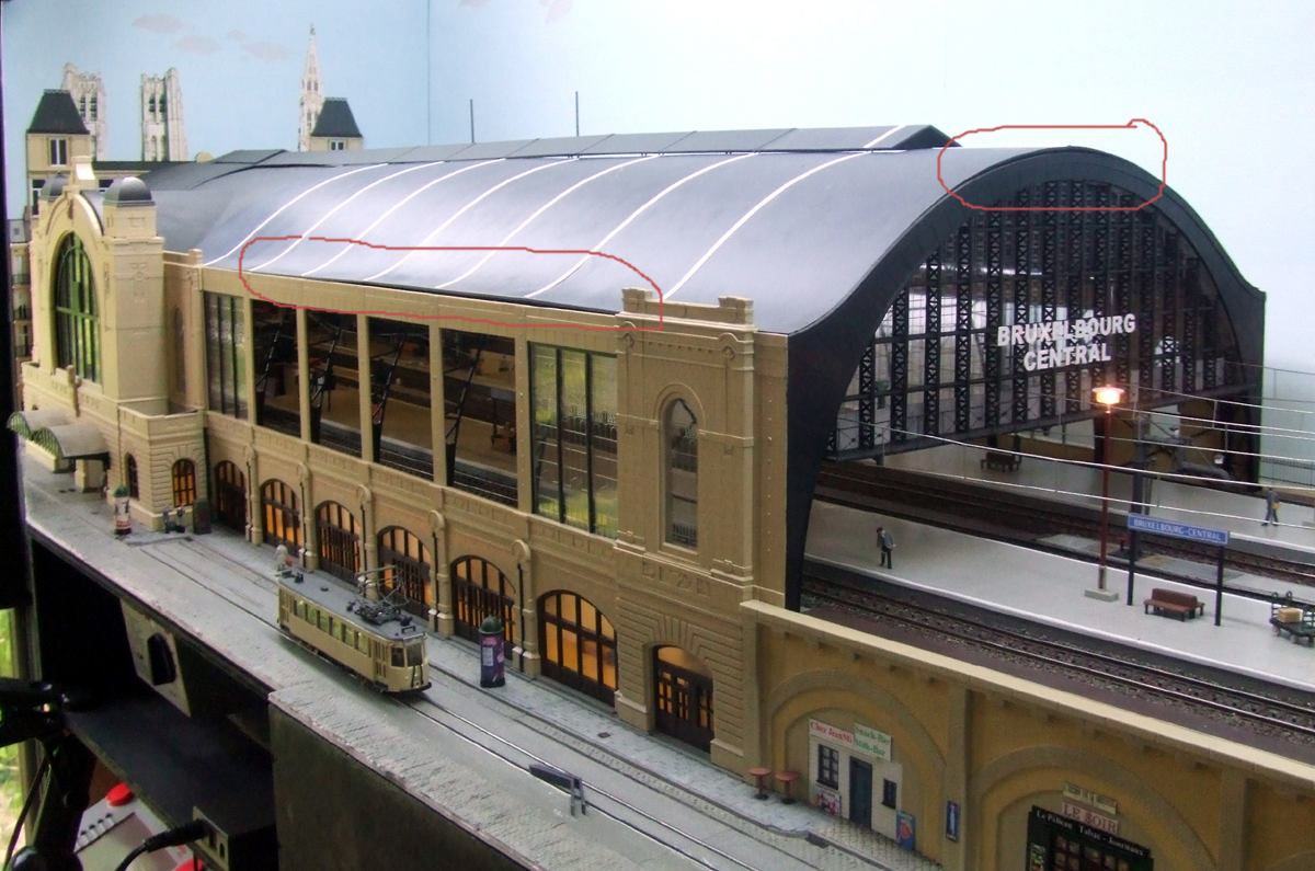

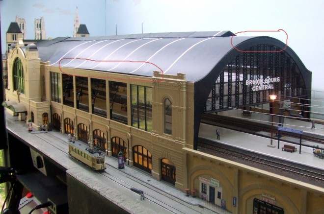

Il y avait toujours cette foutue toiture à redresser:
Le problème était double: l'ensemble trop bombé dépassait au dessus du fronton de la verrière et, trop comprimé en longueur, présentait une échancrure sur le flanc.

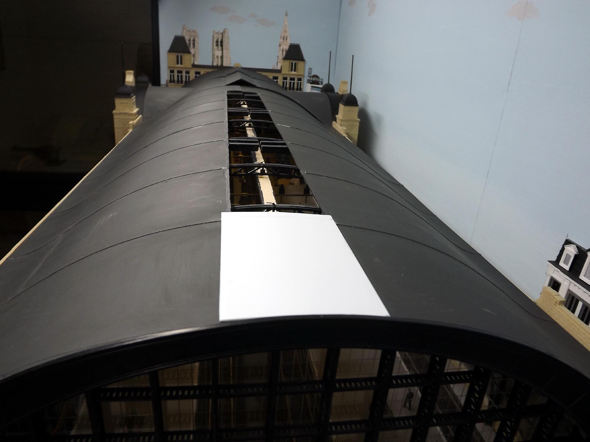

1) Séparation des deux moitiés de la toiture et rognages. Ragréage des parties rognées avec une plaque de plastique de 0,5 mm.

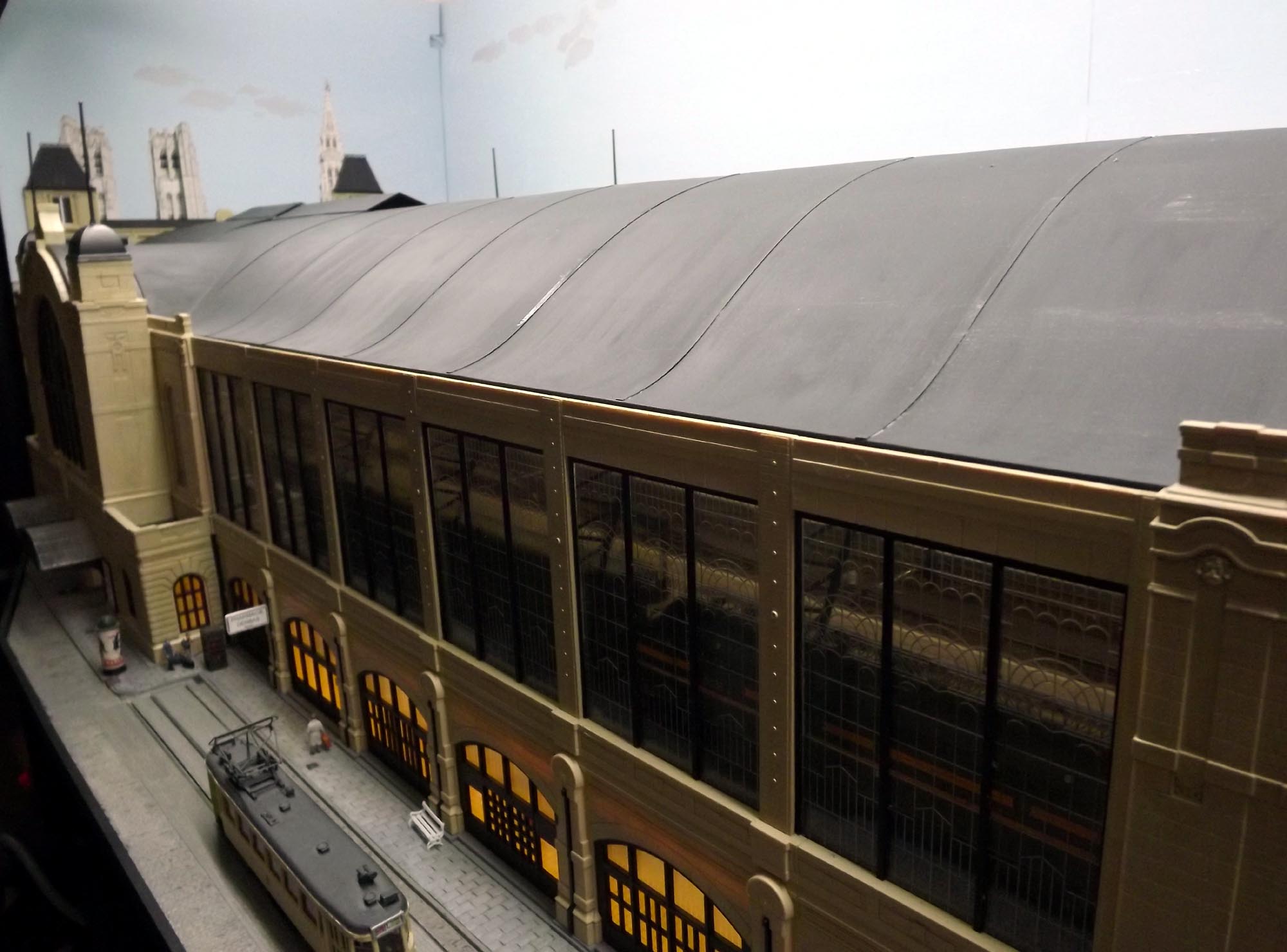

Rognage aux extrémités et redressement du flanc de toiture à la chaleur (assouplissement du plastique au sèche cheveux et redressement. Il a fallu pas mal de passages. Cette fois, c'est à peu près droit.
Et cela ne dépasse plus le fronton de la verrière.
Reste plus qu'à recoller le petit toit à double pente et faire des retouches de peinture.
Une bonne chose de faite. 8-)

On voit mal les rivets à la jonction des plaques... Et le gris est trop souris.
:prrrt:
Messages: 15367
18 Mai 2012, 23:45
C'est moderne mon bon Monsieur: c'est soudé! :prrrt: :mdr:
Pour la teinte, plusieurs séances de patine s'imposeront pour arriver à cela, en effet:
