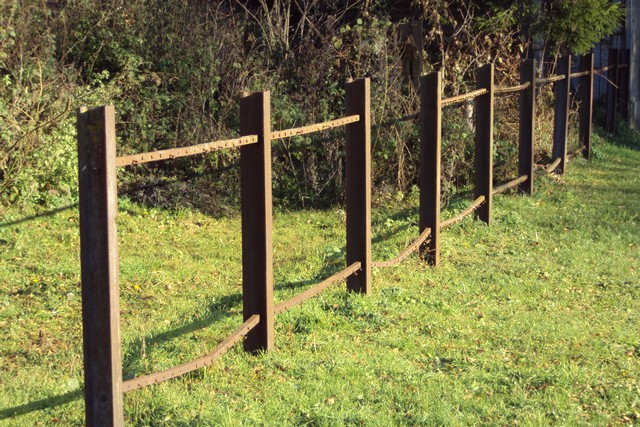

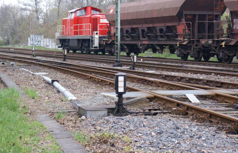

Ben... Non, c'est assez bien visible car blanc sur noir.
http://www.bahnbilder.de/bilder/eine-we ... 186093.jpg

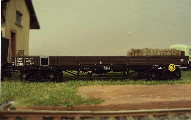

Je continue la modification de mes wagons pour une circulation à tampons joints. A ce propos, il me faudra absolument patiner ces derniers (ce qui ne saurait tarder) pour les mettre à côté de ceux acquis auprès d'un copain modéliste qui maîtrise magistralement la patine.

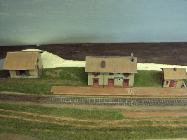

J'ai fait un essai de mise en place du module pour voir si la soupente du toit n'écrasait pas les maisons. Ça a l'air correct. Ouf ! L'éclairage me semble pas trop mal pas trop d'ombres projetées.
J'ai aussi mis une loco et pour les voies de garage je dois rester au minimum à 45 mm de la soupente en ligne droite. Reste à déterminer la distance critique pour les entrées ou sorties de courbes en prenant l'ABJ qui est la machine la plus longue que je possède.

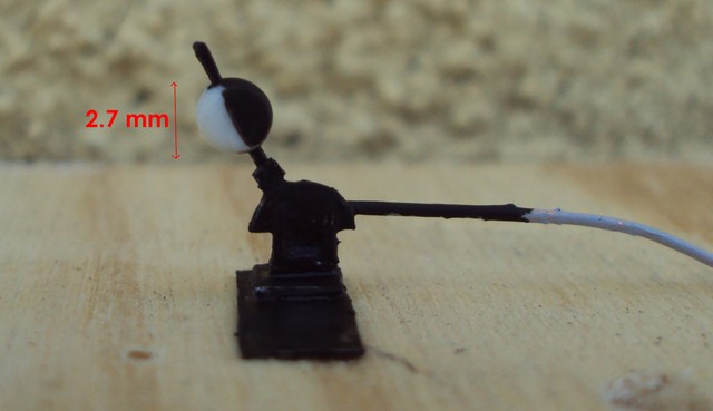

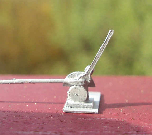

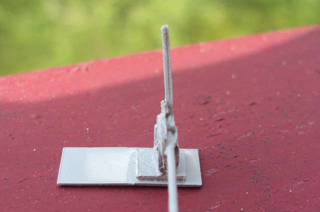

Cet après-midi Christian (un grand merci à lui ) m'a réalisé les contrepoids. Tour et fraiseuse étaient de sortie. Après quelques essais infructueux, il a fallu fabriquer l'outil pour entailler l'EVG. Autre surprise cet EVG était creux par endroit. Les contrepoids ont été réalisés en série, percés avec un foret de 0,7 mm puis coupés au chopper. Après avoir enfilé le contrepoids dans le levier, j'ai badigeonné un peu de colle Tamiya verte tout autour de ce dernier. Du coup, toutes les imperfections ont disparue.
Voici une photo du prototype terminé. Il a été rapidement mis en peinture au pinceau ce qui ne sera pas le cas du modèle définitif.

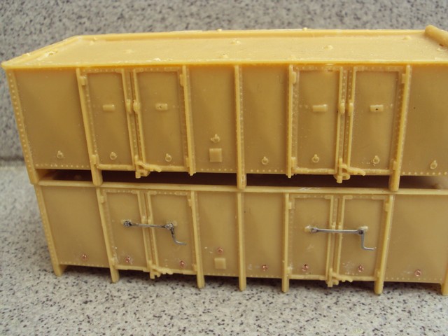

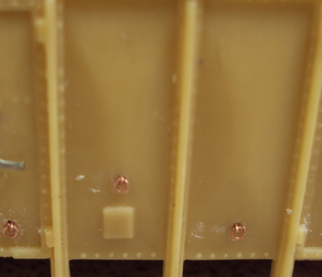

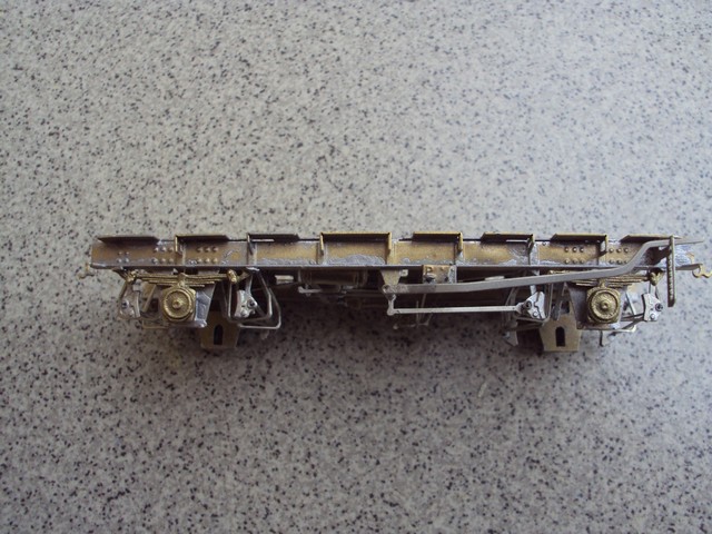

J'ai repris mon premier kit laiton et j'ai commencé à modifier les anneaux d'arrimage de la bâche :

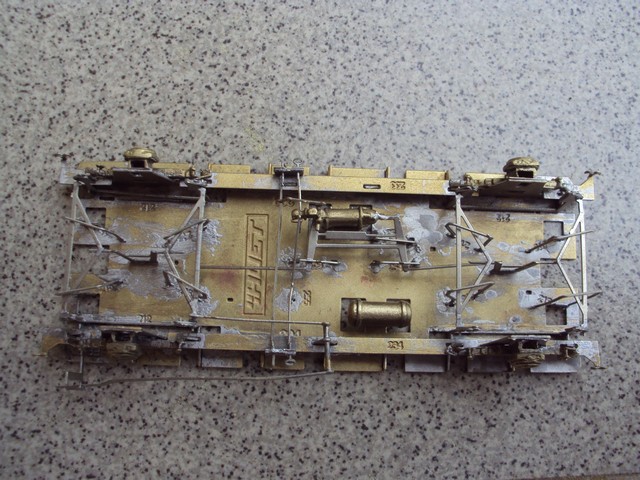

Le kit après sablage, je pense que je peux passer au primer ce we :

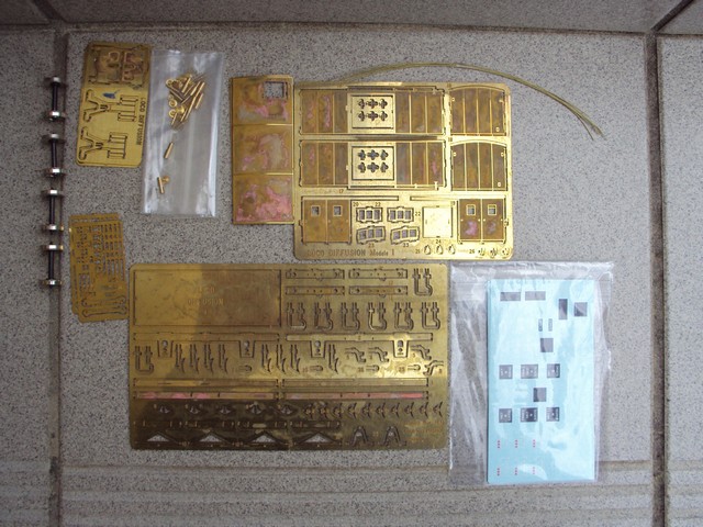

Arrivée du kit Loco-Diffusion. Ce fut très rapide et j'ai particulièrement apprécié que l'Artisan ait rajouté un petit mot manuscrit précisant qu'il manquait les boîtes d'essieux et qu'elles allaient suivre. Lorsqu'on est satisfait, je trouve qu'il faut aussi le dire. Reste à regarder les tutos et à monter tout cela. Je suis heureux que le toit ait déjà eu sa courbure.

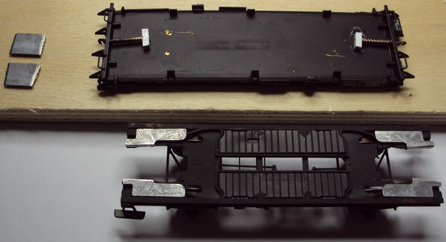

Modification d'un UFR de chez REE :
Il a fallu couper les lests d'extrémités. Les deux bouts récupérés ont été mis dans la remorque. Je n'ai pas réussi à l'ouvrir entièrement mais j'ai réussi à écarter la caisse du châssis côté opposé à l'attelage. Ce fut suffisant pour y glisser les deux morceaux de lest.

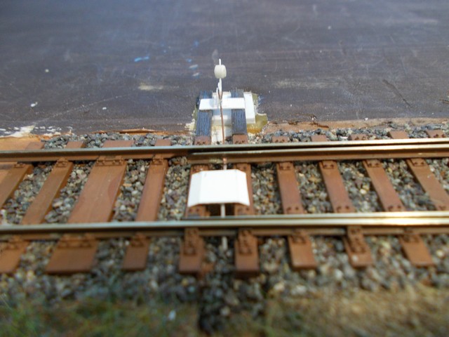

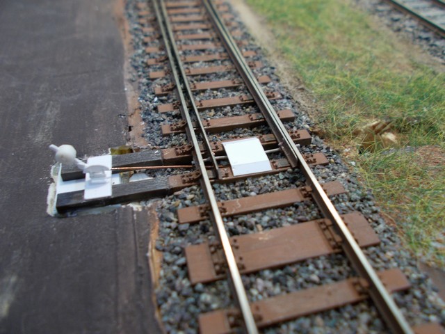

Changement d'APN (désolé pour la qualité des photos). J'en profite pour mettre deux petites photos des travaux en cours. Il a fallu modifier l'entraînement des lames d'aiguilles. Leur entraînement devient central. J'ai commencé à prolonger les deux traverses (il faudra encore mettre un peu de mastic Tamiya). J'ai fait un essai à blanc du levier en place (non collé, le contrepoids devra être un peu mastiqué) et de la tôle de protection (simple essai, les dimensions ne sont pas encore définitives) au milieu de la file de rails. Il y a encore un peu de travail, mais ça ne semble pas trop mal.

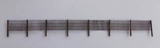

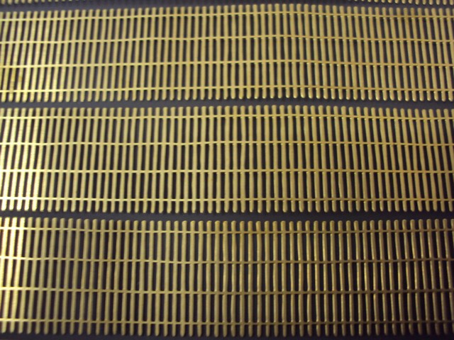

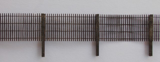

J'ai commencé à souder la première barrière Decapod sur des rails en code 55. Elle sera devant la HM. J'ai réduit le nombre de poteaux pour ne pas trop surcharger. Pour le moment, elle est simplement brunie. Mais je pense passer une peinture Tamiya verte ça fera plus joli.

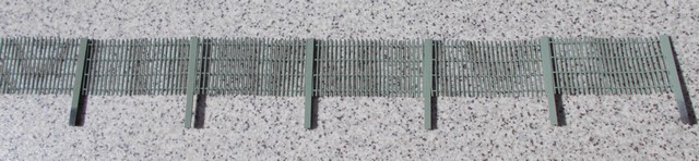

J’ai dû décaper ma clôture car je n’ai peint à l’aéro que 3 semaines après le montage. C’était une clôture poilue à cause de la poussière ! (erreur de débutant à l’aéro)
J’ai refait cela ce matin :

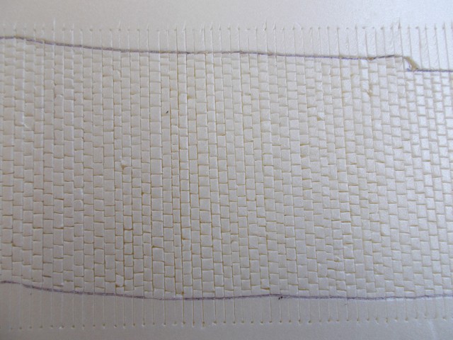

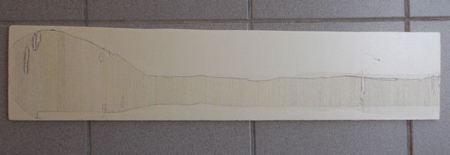

J’ai aussi gravé les pavés. Il y avait une longueur de 800 mm. Sachant que chaque pavé ne fait que 2,5 mm, j’ai mis 3 jours. De plus après découpe au X-Acto, j’ai repassé chaque pavé avec une mine de critérium 0,3 mm dure pour un peu adoucir les arêtes :
Quelques remarques :
Il y a des endroits où j’ai dérapé (encadré noir). J’ai remplacé ces pavés par un « greffon » de pavés neufs (à retravailler).
J’aurais mieux fait de suivre l’arrondi devant la HM, mais là c’est trop tard !
Il y a trop de pavés, ça surcharge le module. Il faudra que je mette de l’enduit ou autre chose (je ferai des essais à part) pour simuler de l’enrobé (j’aurai dû prévoir dès le début ces endroits et ne pas paver)
D’après l’article que j’ai, il faudra que je ponce légèrement et que j’utilise une brosse à bougie pour marquer un peu la pierre. Comme c’est du styrodur, je pense passer un peu de gesso car la HB diluée risque d’attaquer le matériau utilisé.
