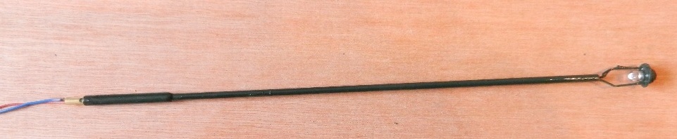

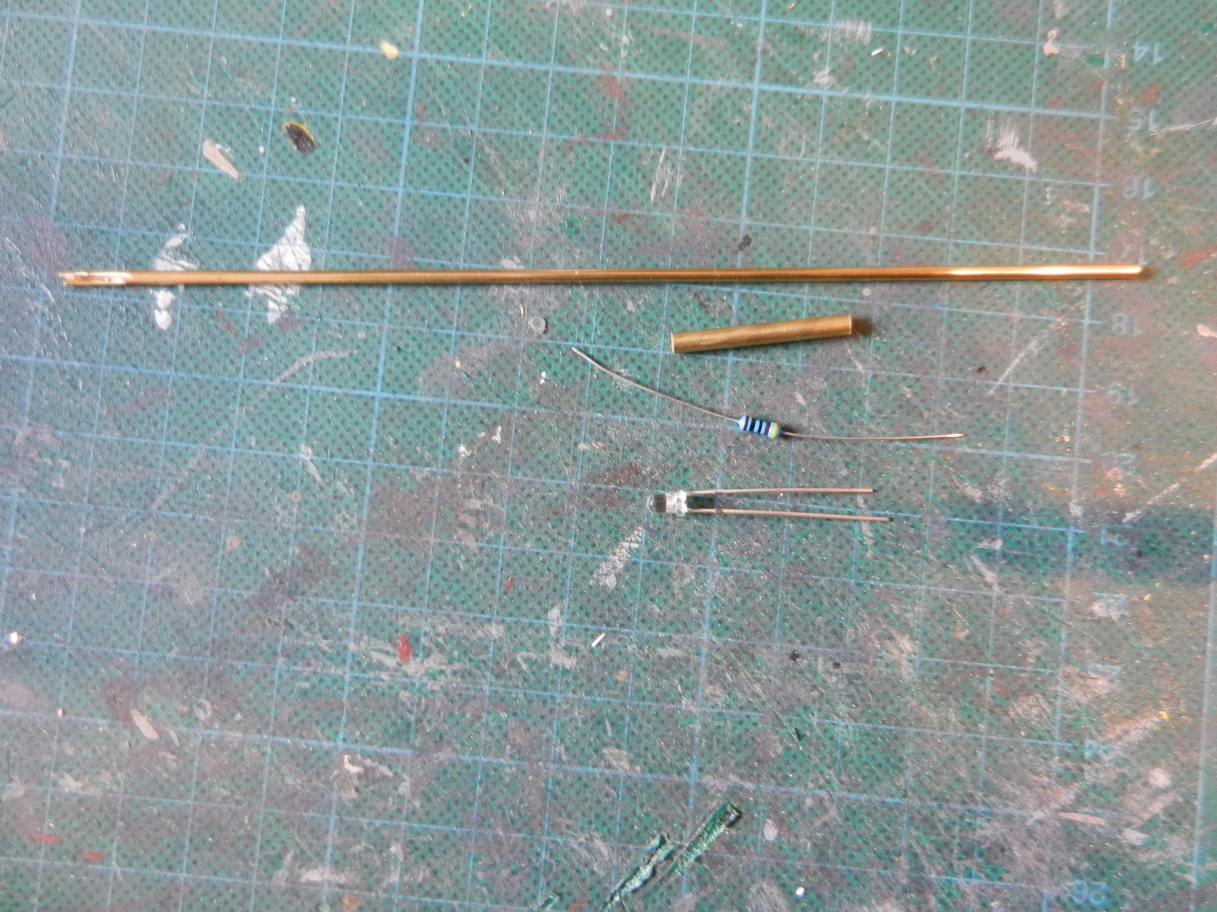

Petit bricolage du jour, les lampadaires du dépôt. N'ayant pas trouvé quelque chose qui me plait dans le commerce, j'ai essayé de les réaliser moi-même.
Matériel :
tubes en laiton emboîtables (2 mm et 3 mm)
Leds 3 mm classiques
résistance 470 Ohms
peinture au choix
petite tronçonneuse
fer à souder

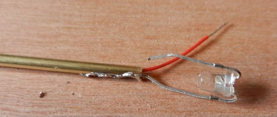

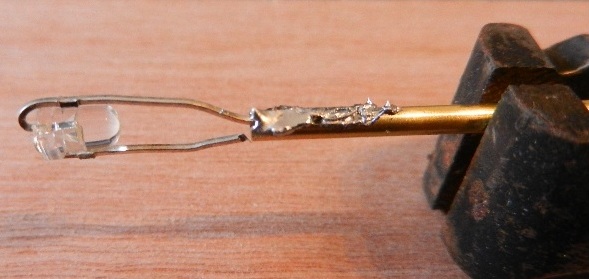

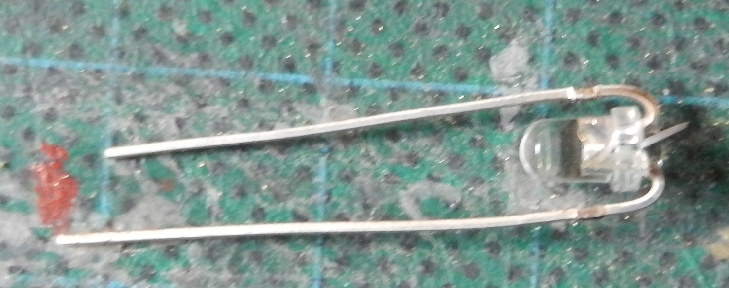

J'entaille les deux extrémités du tuyau de 2 mm pour pouvoir y souder la Led et le contact inférieur.
Je plie les pattes de la Led à 180°
La led est soudée au mat dans l'entaille, veiller à ne pas boucher le tuyau ...

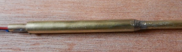

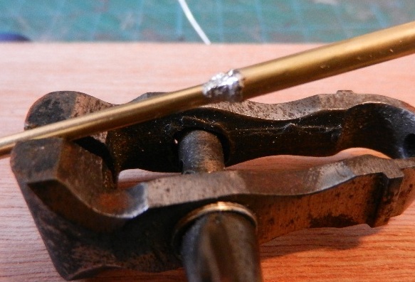

Souder la partie inférieure du tuyau de 3 mm :
Limer et poncer les soudures :

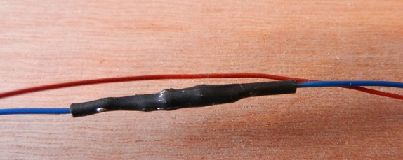

Passer un fil à l'intérieur du tuyau de 2 mm et le souder à la patte de la Led.
Souder le fil au pied du mat et placer une résistance de 470 Ohms.
Placer ensuite une petite rondelle de plasticarte de 0.3 mm d'épaisseur découpée à mesure sur le dessus de la led et masquer le dessus avec du Tamya Putty. Enfin peindre et voilà ...
Et un lamapdaire de fait ...

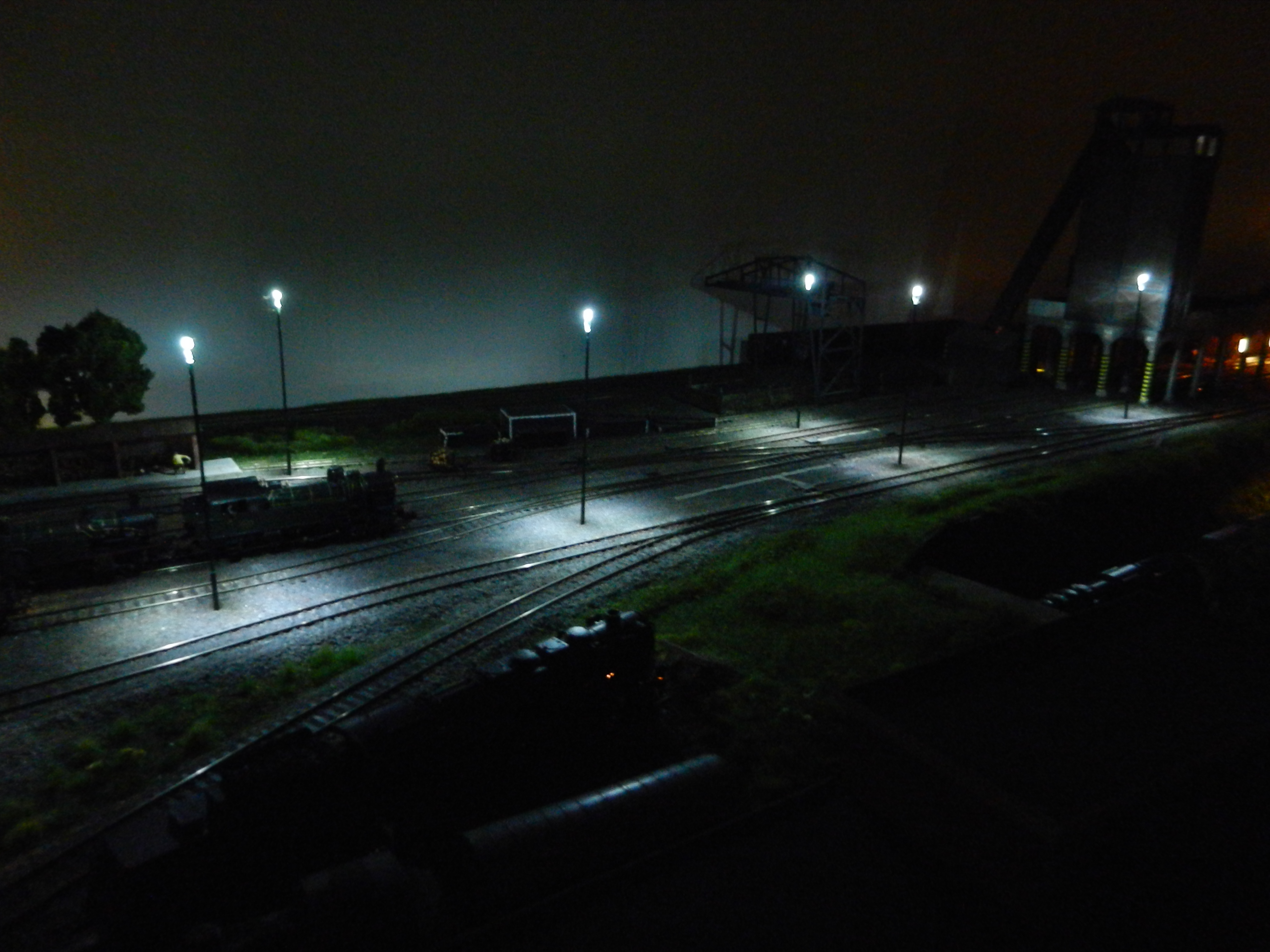

Une petite photo d’ambiance nocturne du dépôt :

:vieux: C'est bien, c'est beau, mais tu te serais moins emm..bêté si t'avais utilisé des leds CMS pré-câblées, voir CDF ou autres... :cool:

Oui, mais dans ce cas c'est la LED elle même, en combinaison avec l'anneau, qui permet de reproduire la forme spécifique de ce type de lampadaire. Avec des CMS cela n'aurait pas, nativement, le même aspect. Personnellement je trouve cela très astucieux et assez économique pour une reproduction en nombre, ce qui semble être le cas au vu du cliché nocturne.

Une fabrication "en série" était le but premier. Donc pas cher et relativement vite fait. La réalisation des 6 premiers lampadaires m'a pris trois heures à peu près, je dois encore en faire 2 ... La forme générale correspond à ce que j'avais vu dans plusieurs livres montrant des photos de dépôts vapeur en Belgique. Toutefois, les originaux sont plus fins effectivement. Donc des Leds cms auraient mieux fait l'affaire mais les deux premiers critères ne s'appliquent plus. Il fallait donc faire un choix ...

Faut avouer que c'est très réussi, et la photo d'ambiance nocturne est d'un beau rendu : chapeau :cool:

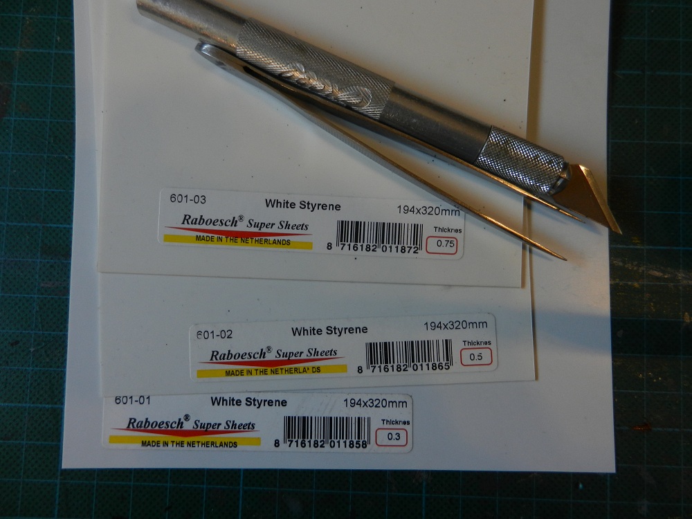

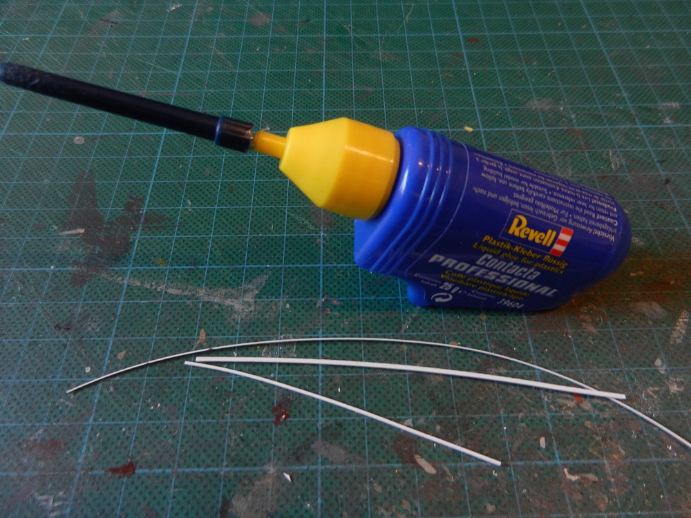

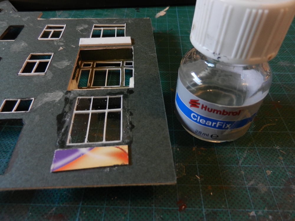

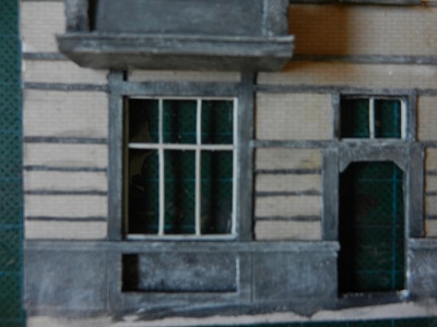

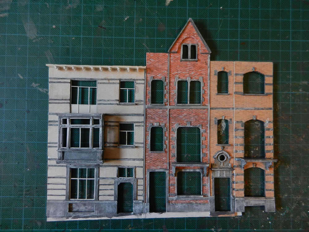

Après ce petit interlude lumineux, la construction des maisons continue.Étape suivante : les châssis des fenêtres. J'utilise des feuilles le plasticarte de trois épaisseurs différentes : du 0,3 0,5 et 0,75 mm dans lesquelles je découpe des languettes.
Ces languettes sont coupées aux dimensions de la fenêtre et collées à la colle liquide.

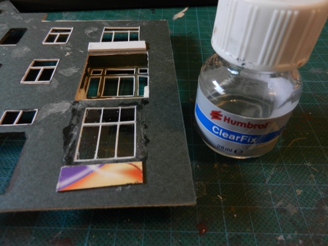

A l'arrière, je colle ensuite un plastique transparent à l'aide de "clearfix".
La maison de gauche est presque terminée :

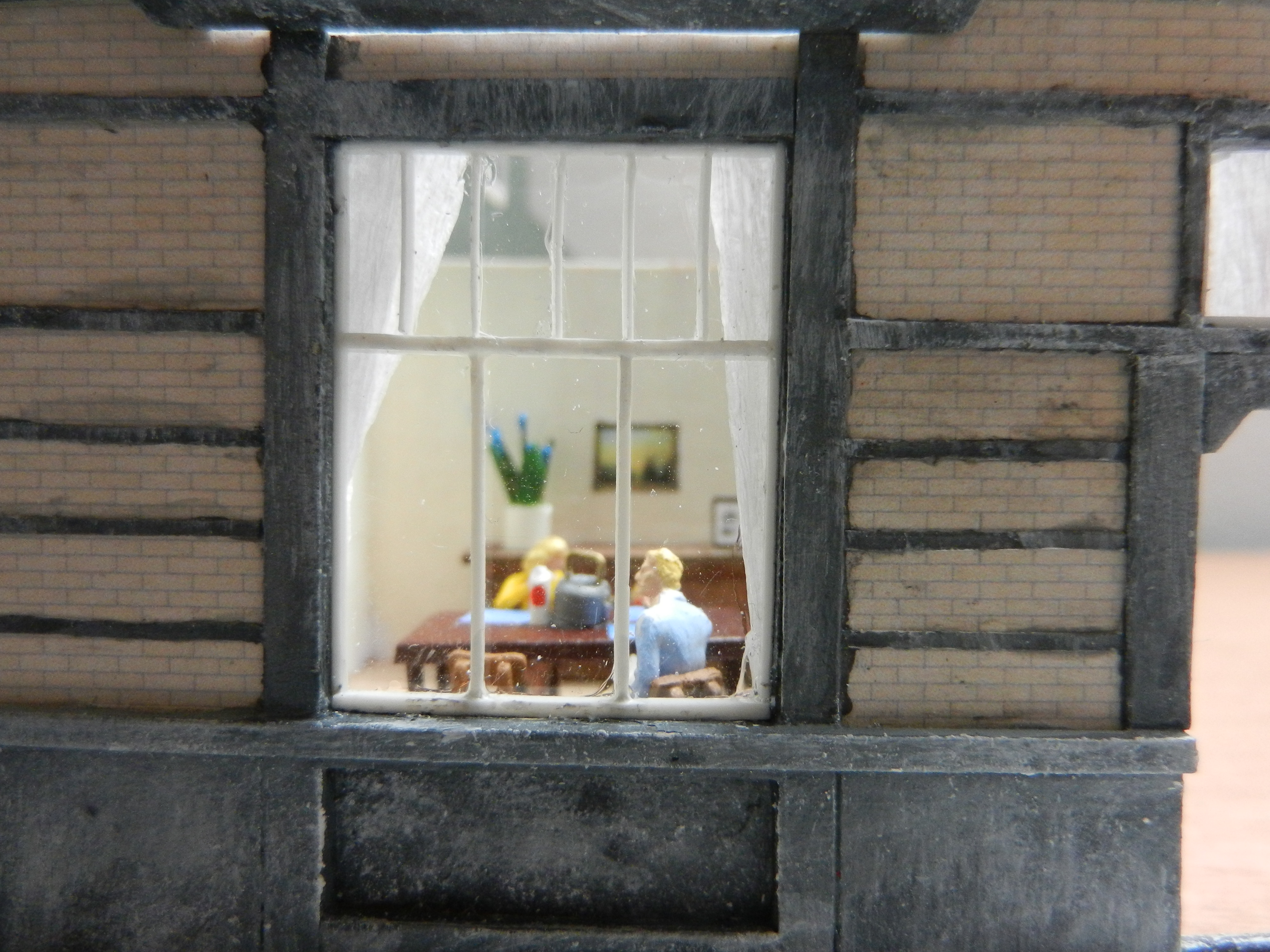

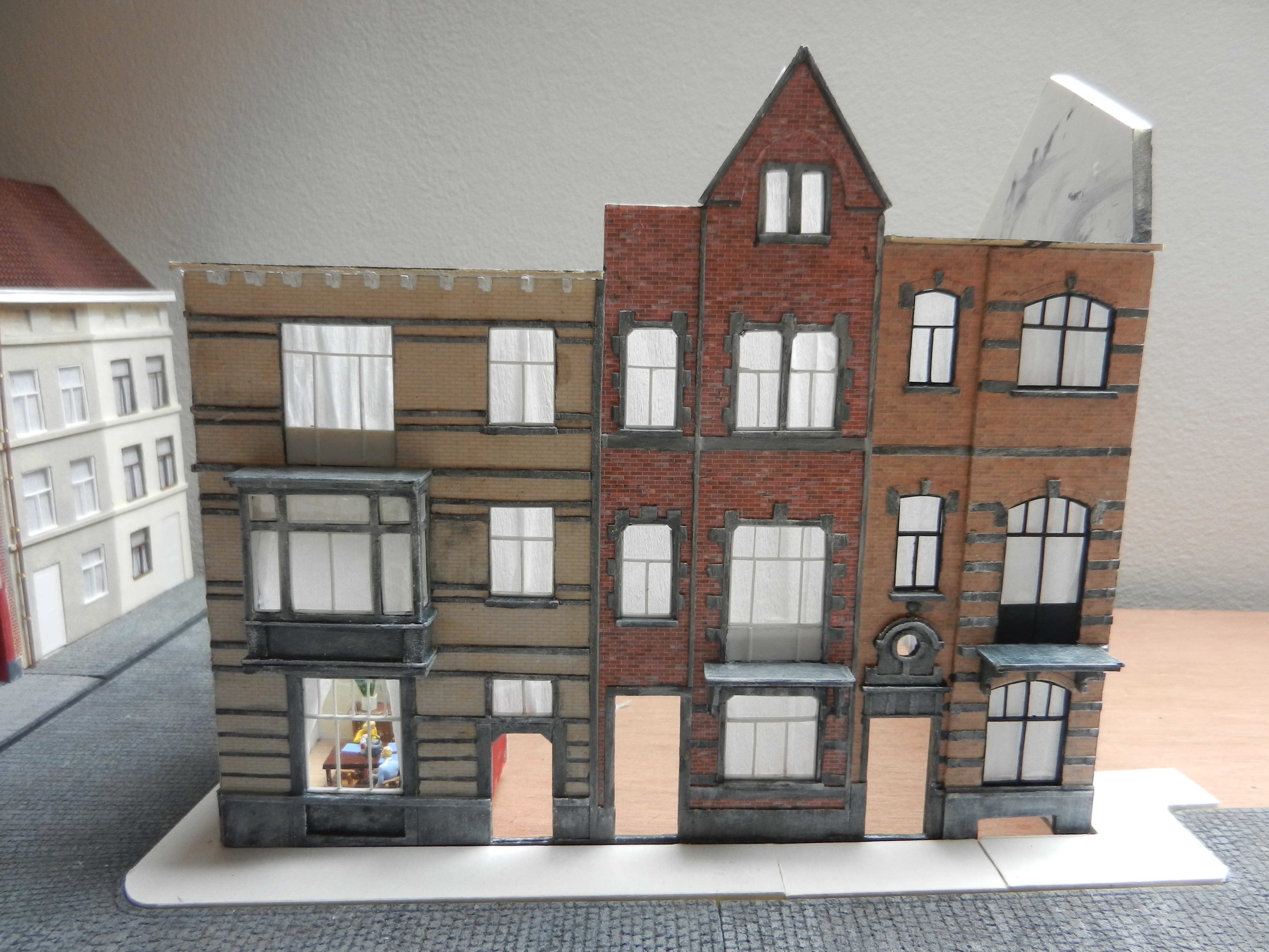

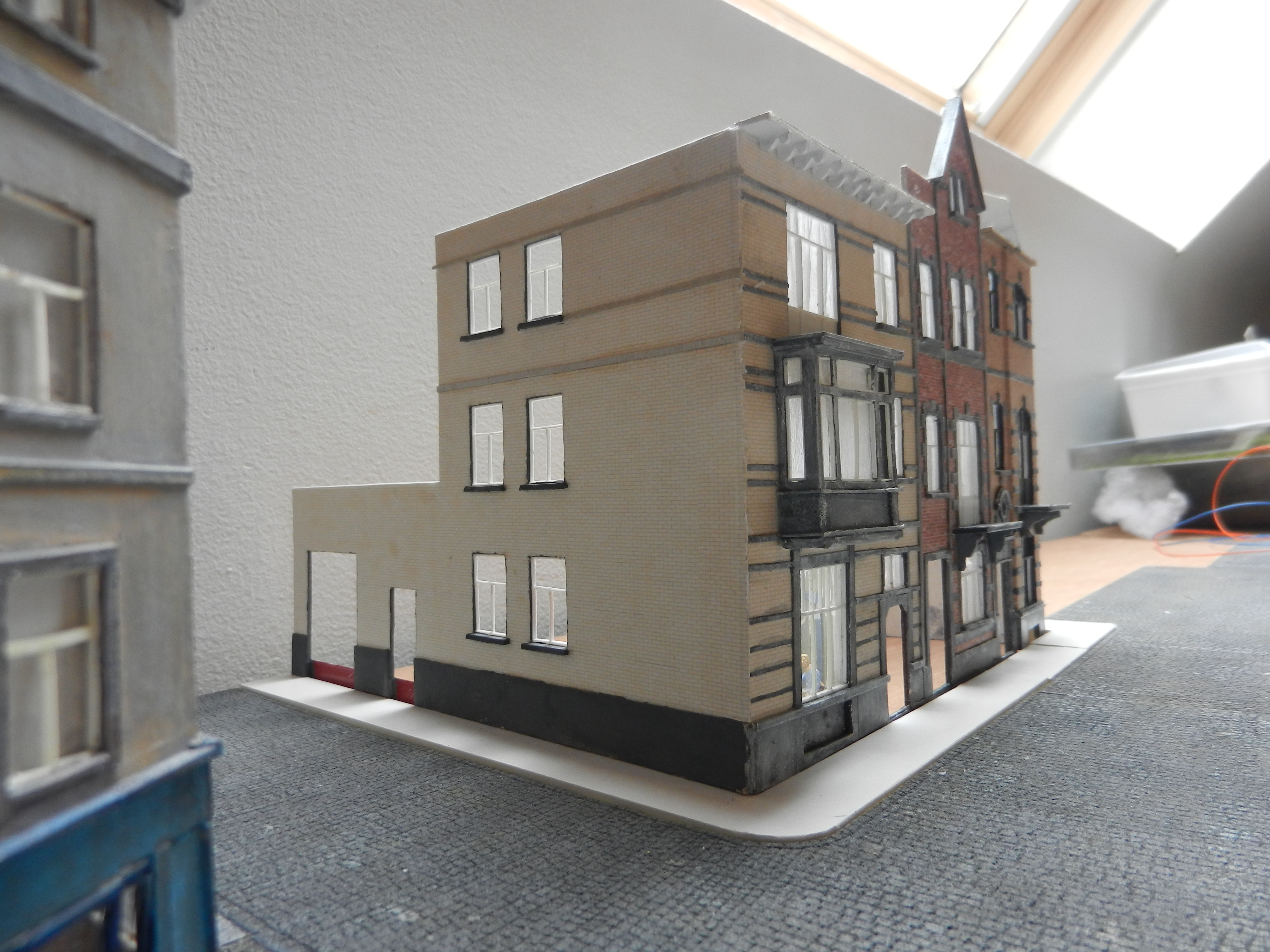

La façade latérale est réalisée selon les mêmes procédés que ceux décrits précédemment.
Je dois encore la terminer. J'ai également mis des rideaux aux fenêtres. J'utilise du papier "crépon" blanc que je colle à l'arrière des fenêtres.
Les châssis de la maison de droite sont peints. Si on désire les peindre, il est beaucoup plus facile de les peindre AVANT de coller le plastique transparent ...

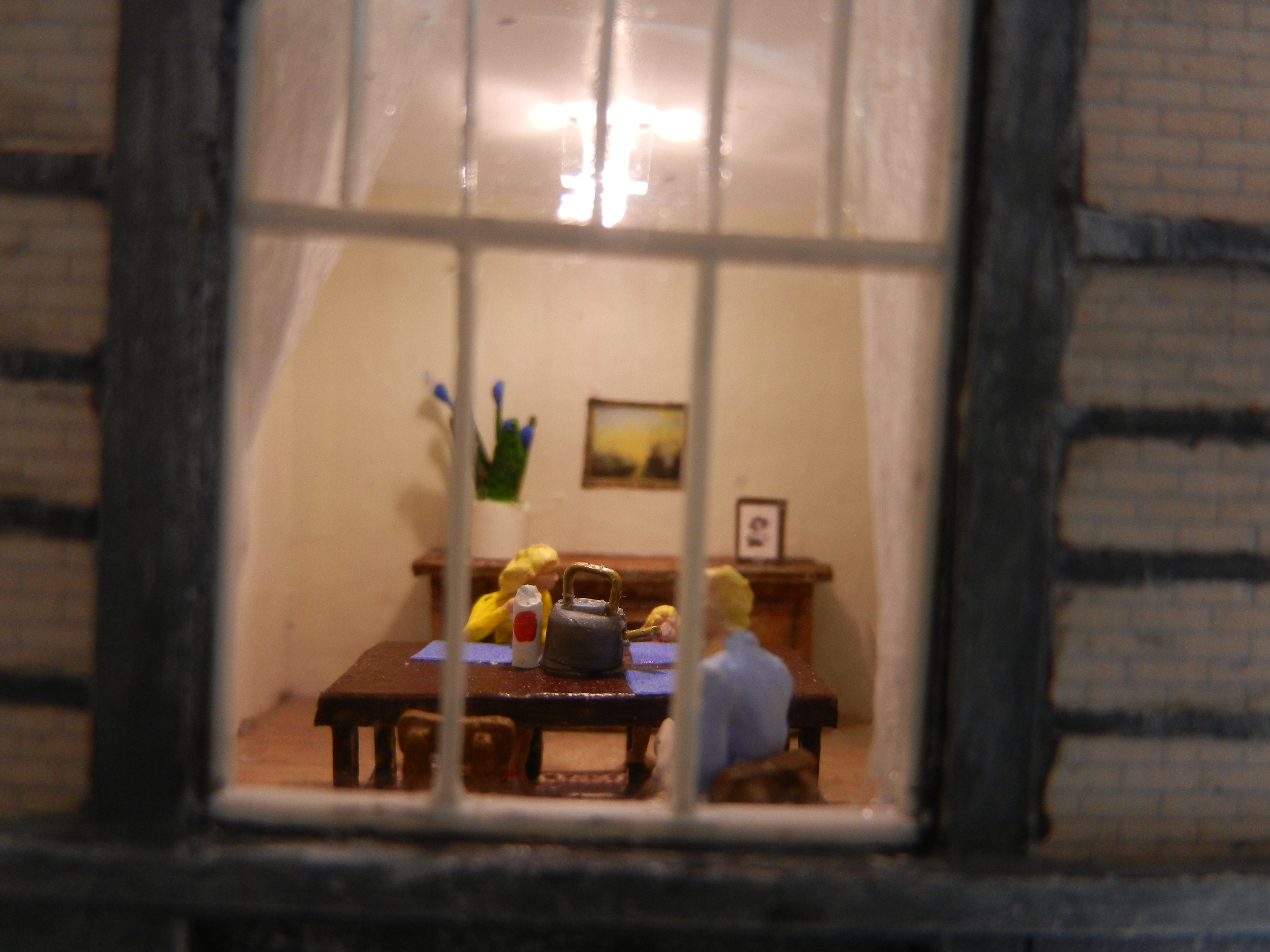

J'ai aussi réalisé un petit intérieur. Cela prend beaucoup de temps et ce n'est pas encore terminé mais ces détails ajoutent beaucoup et attirent l’œil :gne:
Voilà, c'est tout pour aujourd'hui :coucou:
