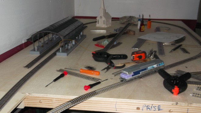

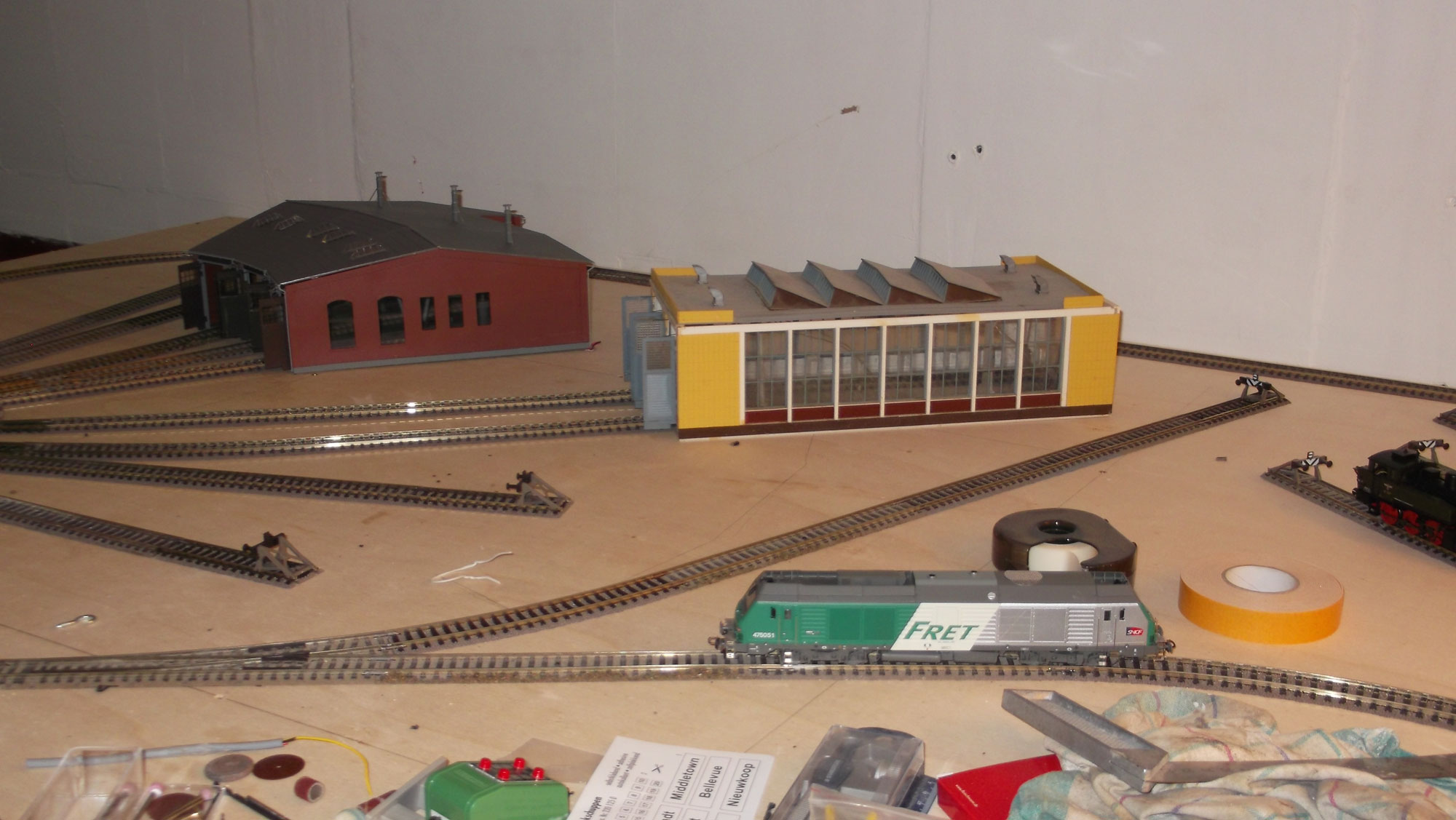

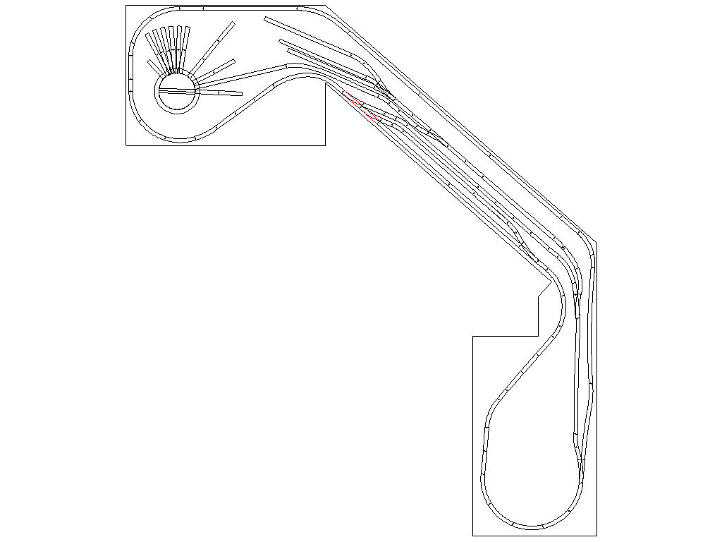

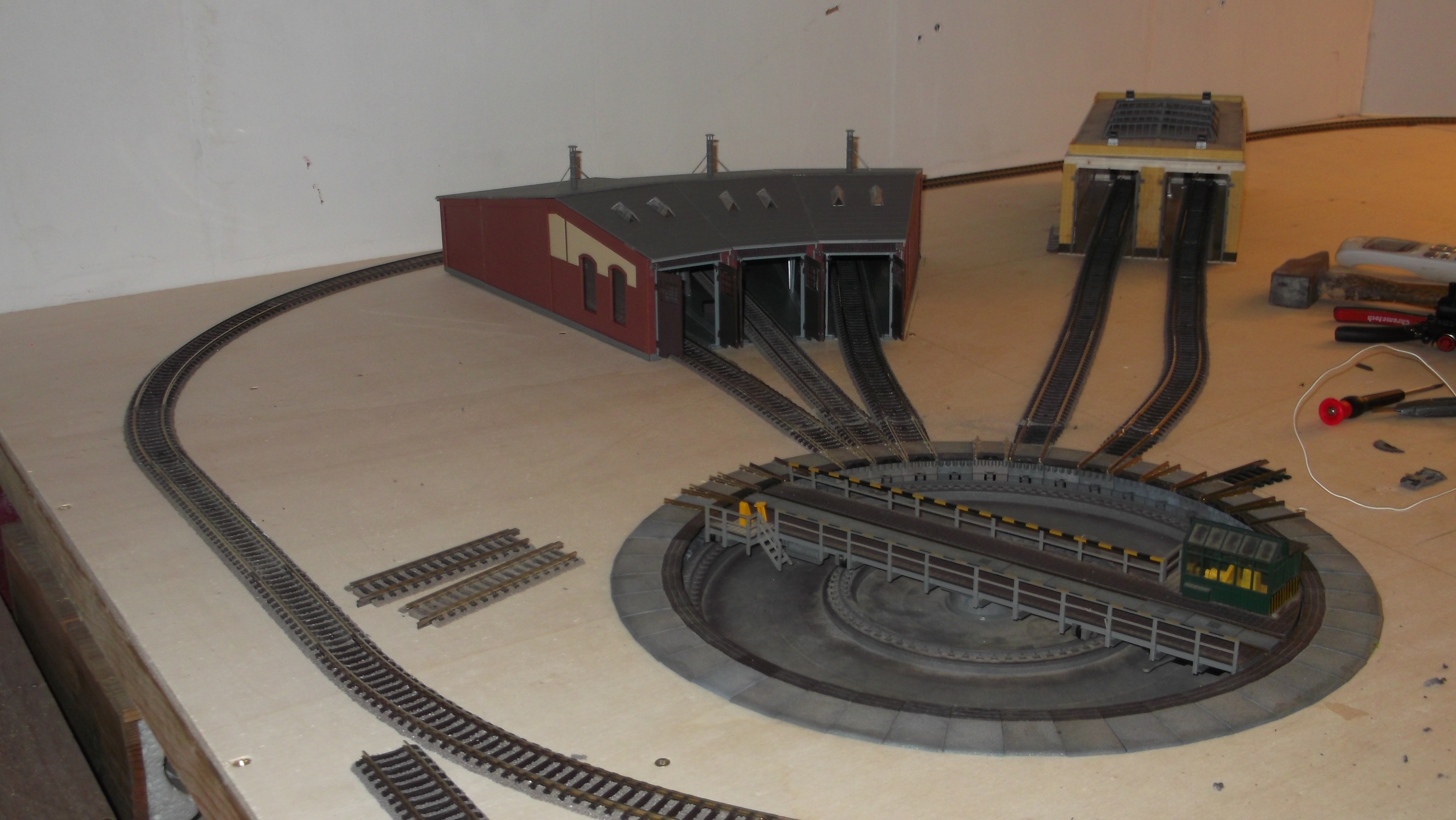

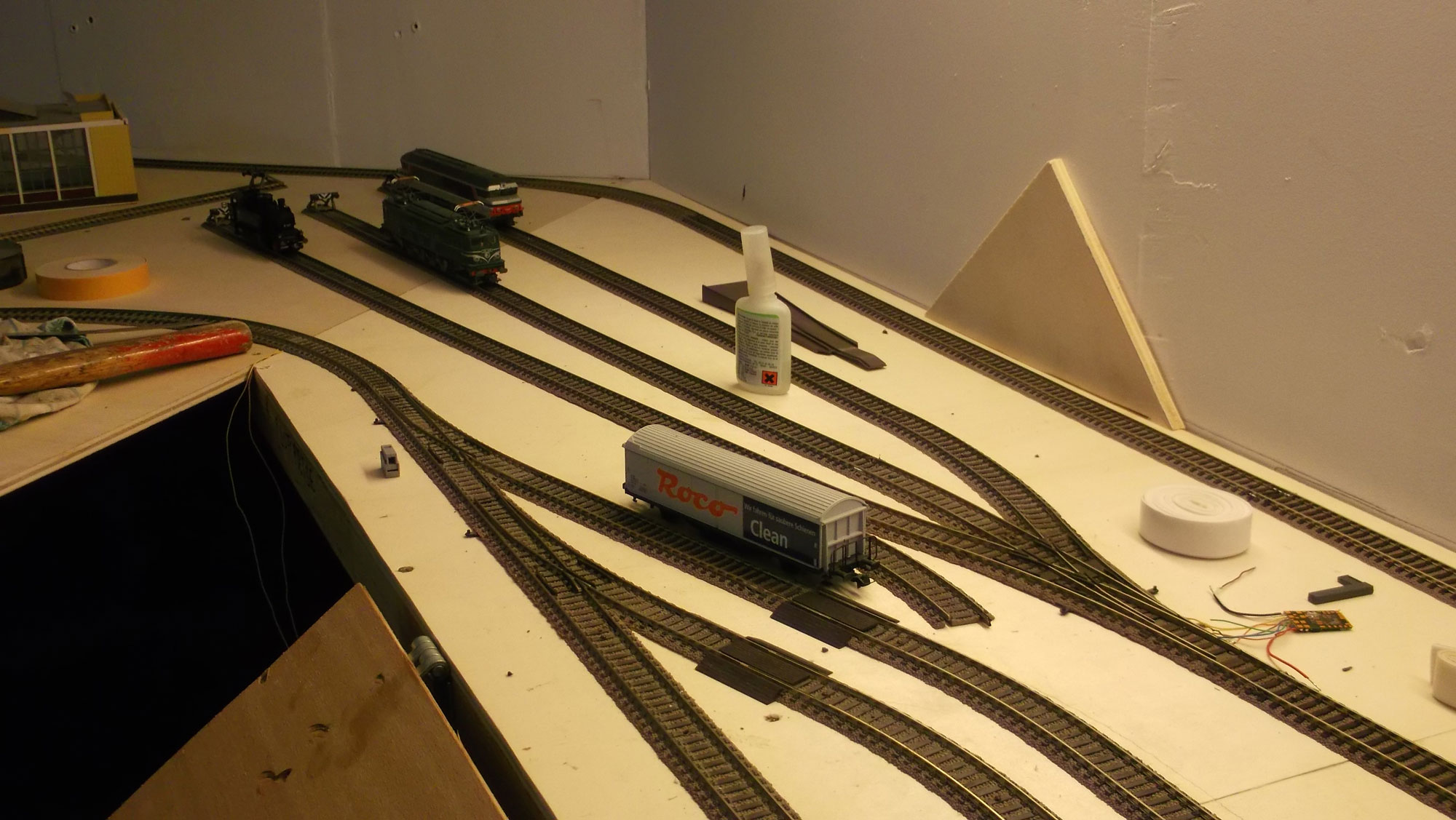

Bon il m’arrive, je crois une curiosité. J’ai fait évoluer le réseau, je vous mets le plan qui est juste dans son tracé, mais sur les photos que je vous joins tout n’y est pas.
Sur le plateau du bas, j’ai envie de faire une petite ville avec la gare. J’ai donc commencé mon tracé, puis au moment de connecté la grande courbe en bas du plateau, le réseau se mette en court-circuit. « Tiens, me dis-je va falloir employé mon petit module de boucle de retournement Roco10767, je branche, bien il se met en route, parfait, mais au moment ou la loco passe sur la connections OUT du module, un court-circuit se produit. Si je pousse la loco à la main, elle reprend son bonhomme de chemin. J’ai donc essayer des tas de variations, mais sans succès. Donc soit je ne coupe pas au bon endroit et je suis aveugle (pour de faux hein) soit il y a comme un défaut.

En fait, dans ton plan, on peut observer 2 boucle de retournement !!!
Il te faut donc deux modules de préférence, mais tu peux aussi faire avec un seul à condition qu'il les deux boucles ne soient pas utilisé en même temps.
Ensuite, je ne peux pas t'aider plus, tu ne nous dis pas de quel boucle il s'agit, pas de schéma des coupures que tu as réalisé, etc...
