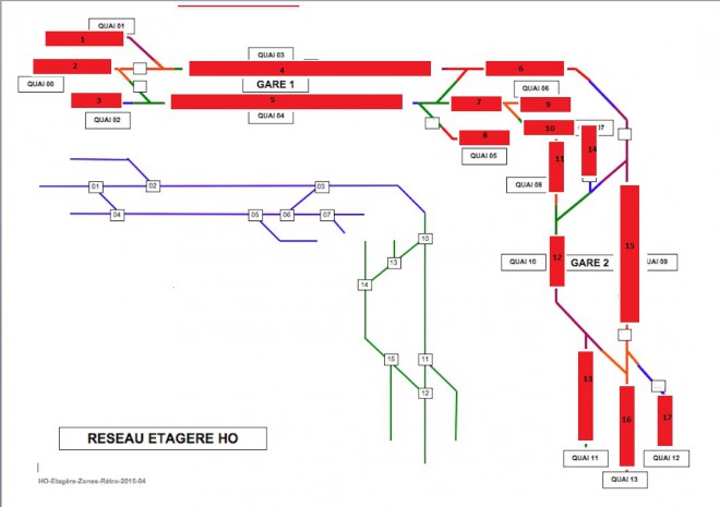

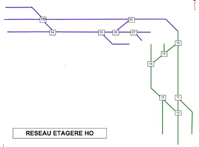

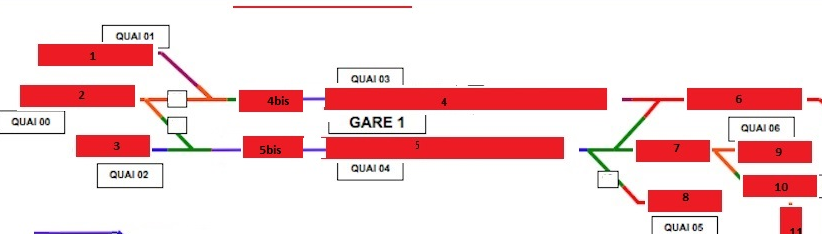

Oh un grand merci Pelik de prendre le temps de t'intéresser à mon projet !!
Alors pour les zones virtuelles, avec Windigipet c'est possible par le biais de temporisations que l'on applique aux consignes données à la motrice sur chaque zone rétro-signalée. Je vais tester cela mais je il me semble que l'on perd en précision, et mon réseau est relativement petit, je recherche une précision d'arrêt de l'ordre de 2 à 3 cm, et des arrêts avec une décélération vraiment linéaire, j' l'obtient actuellement avec ma boucle de test. J'ai isolé les aiguillages par des zones distinctes dans le but de ne pas bloquer d'itinéraire par l'occupation d'une autre loco si tout ce petit monde bouge en même temps, mais il faut que je réfléchisse plus profondément sur les scénarios de traffic que je vais pouvoir réaliser, j'ai déjà quelques idées mais ça mérite d'être mieux travailler.
Donc merci Pelik, je vais réfléchir sérieusement à tes judicieuses remarques.
Le solde de mes modules de commandes d'aiguillage et mes voies en code 75 sont arrivées, mais pas les éclisses !! Mais bon, j'ai de quoi m'occuper sur le reste...
Daniel
