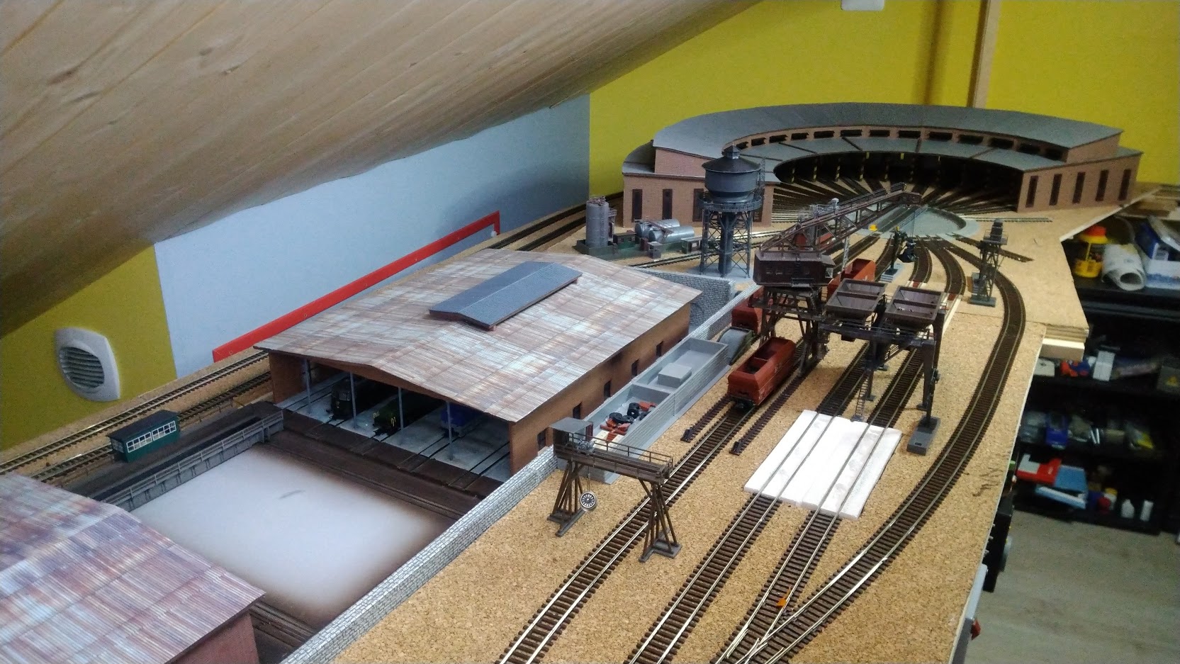

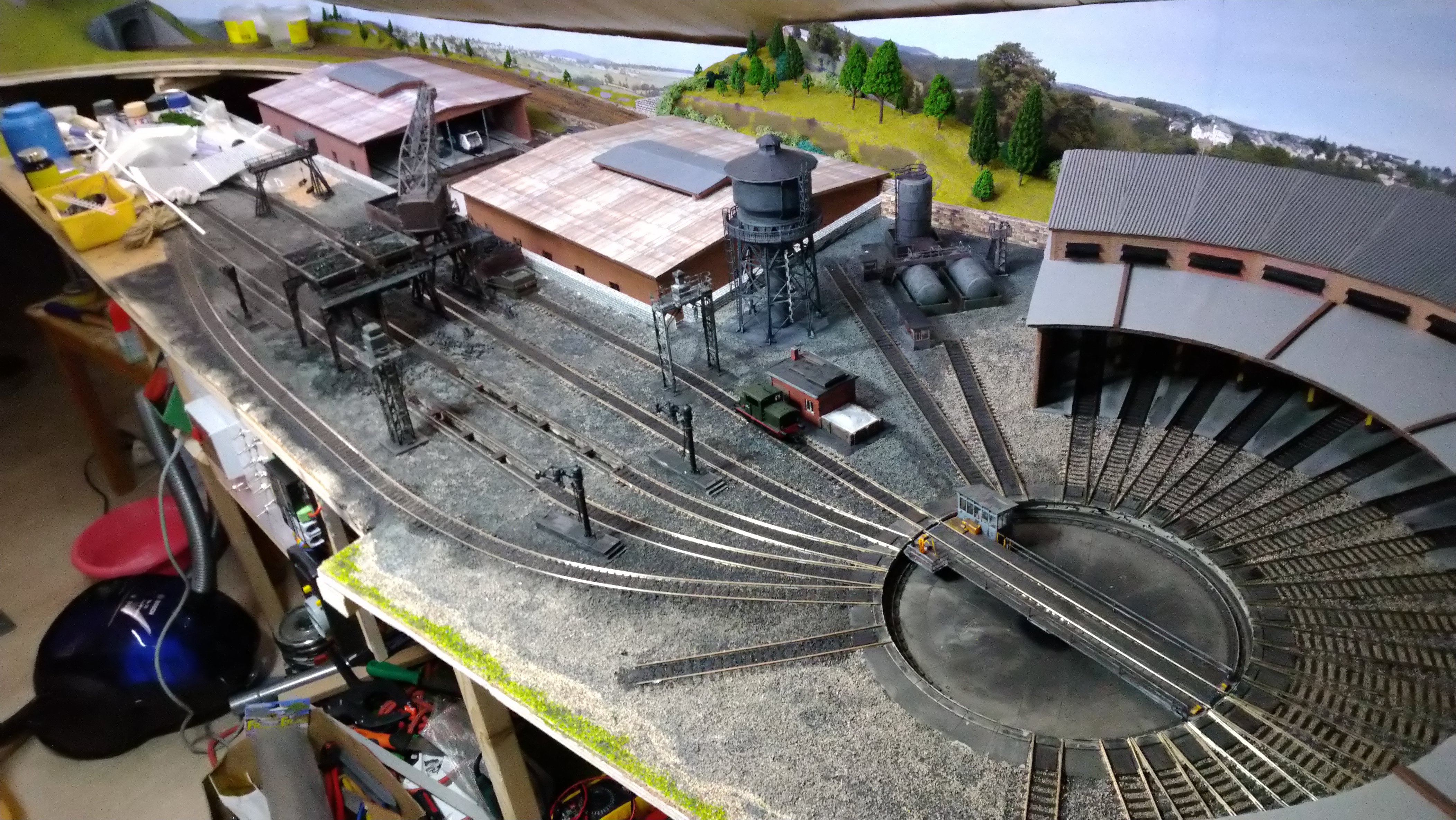

Les ouvriers sont ressortis du confinement motivés comme jamais (à croire qu'ils s'emmmer.... à la maison.. :mrgreen: )
L'accès à la rotonde à pu être posé, deux voies d'entrée, une de service et une de sortie...
Petit dépôt, petits besoins...

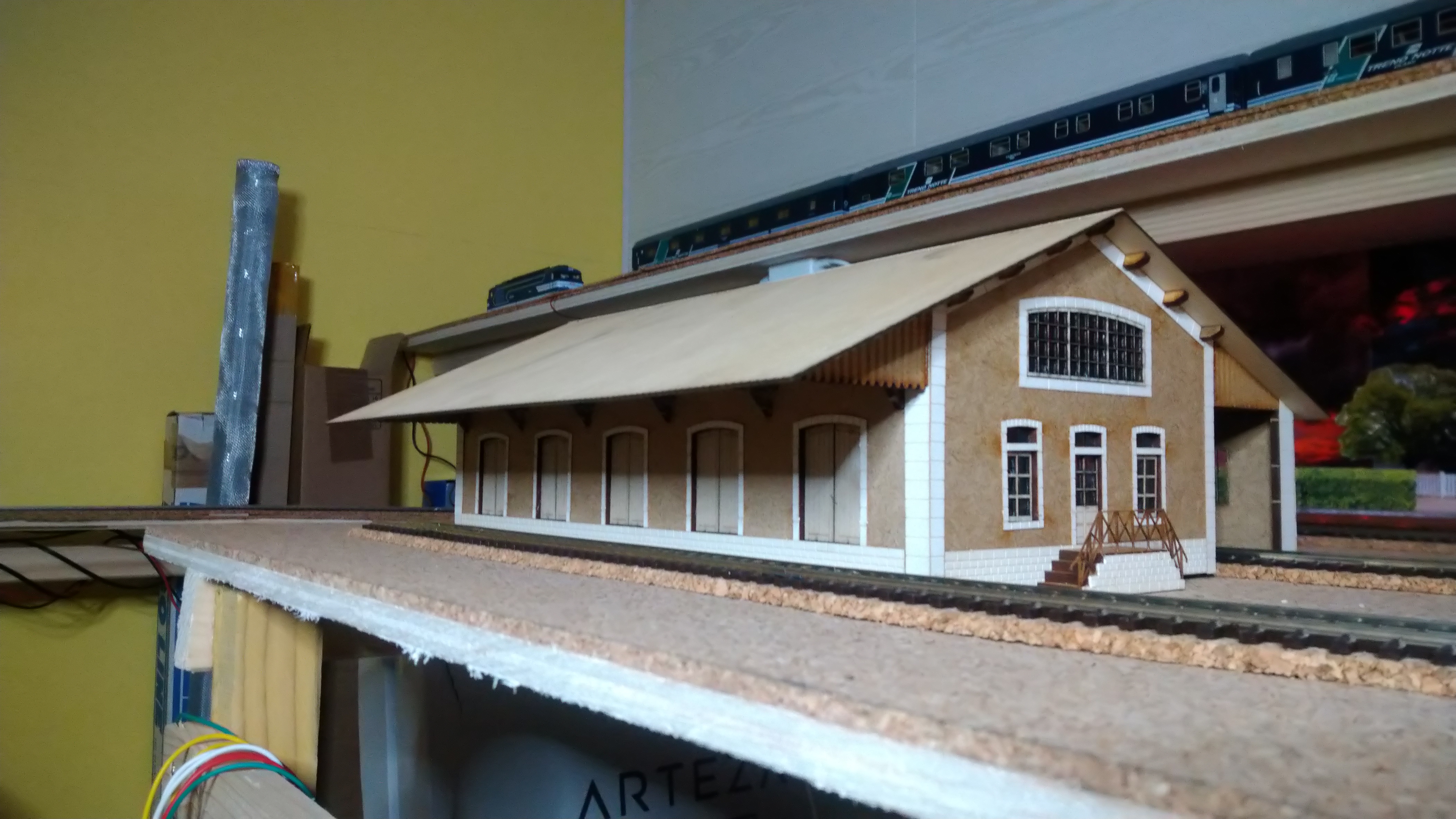

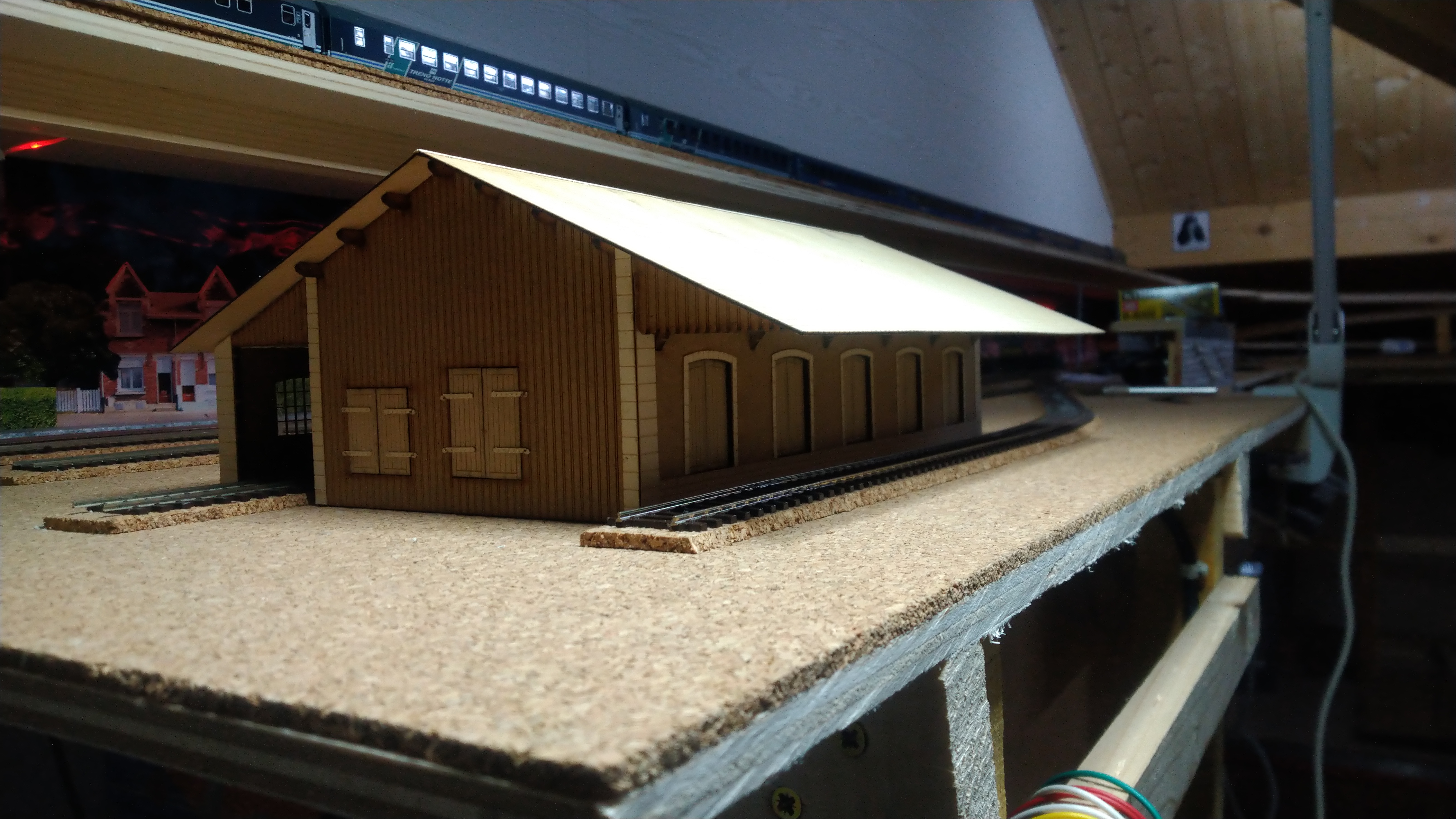

Je viens de monter une halle marchandise de chez Bois Modélisme que j'avais acheté voilà un bon bout de temps.
Première expérience avec une maquette en bois, et bien je dois dire que je suis surpris en bien, c'est nickel, je suis surpris par la précision des éléments à assembler. :cool:
Présentée brut d'assemblage sur son emplacement
Ces maquettes en bois sont vraiment sympas à assembler, et l'inodore colle à bois est d'un confort olfactif sans commune mesure avec les colles "plastiques"...

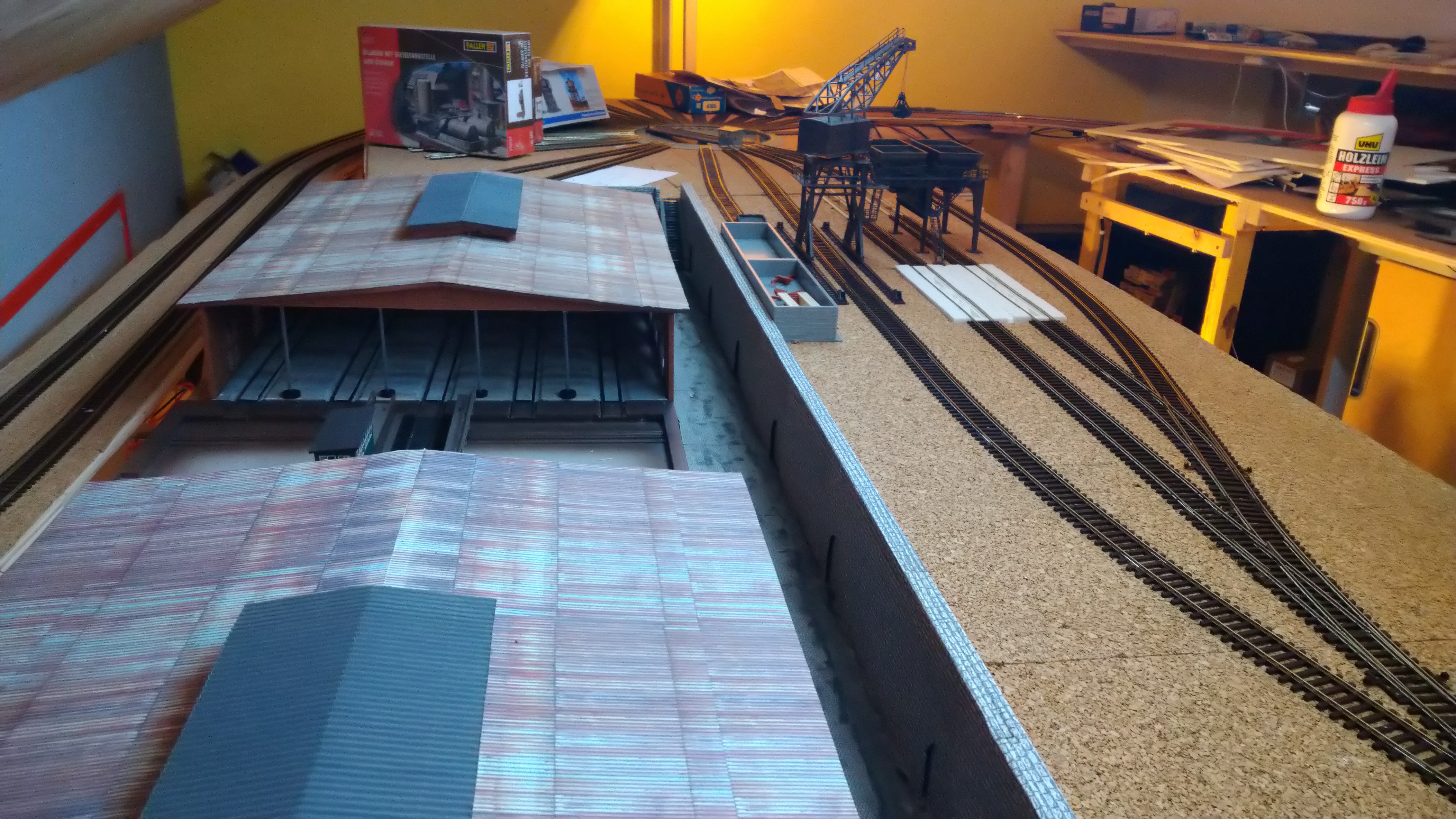

Une vue d'ensemble de du pont transbordeur et de la rotonde, tout juste terminée...
J'avance à la vitesse d'un escargot, mais j'avance... :coucou:

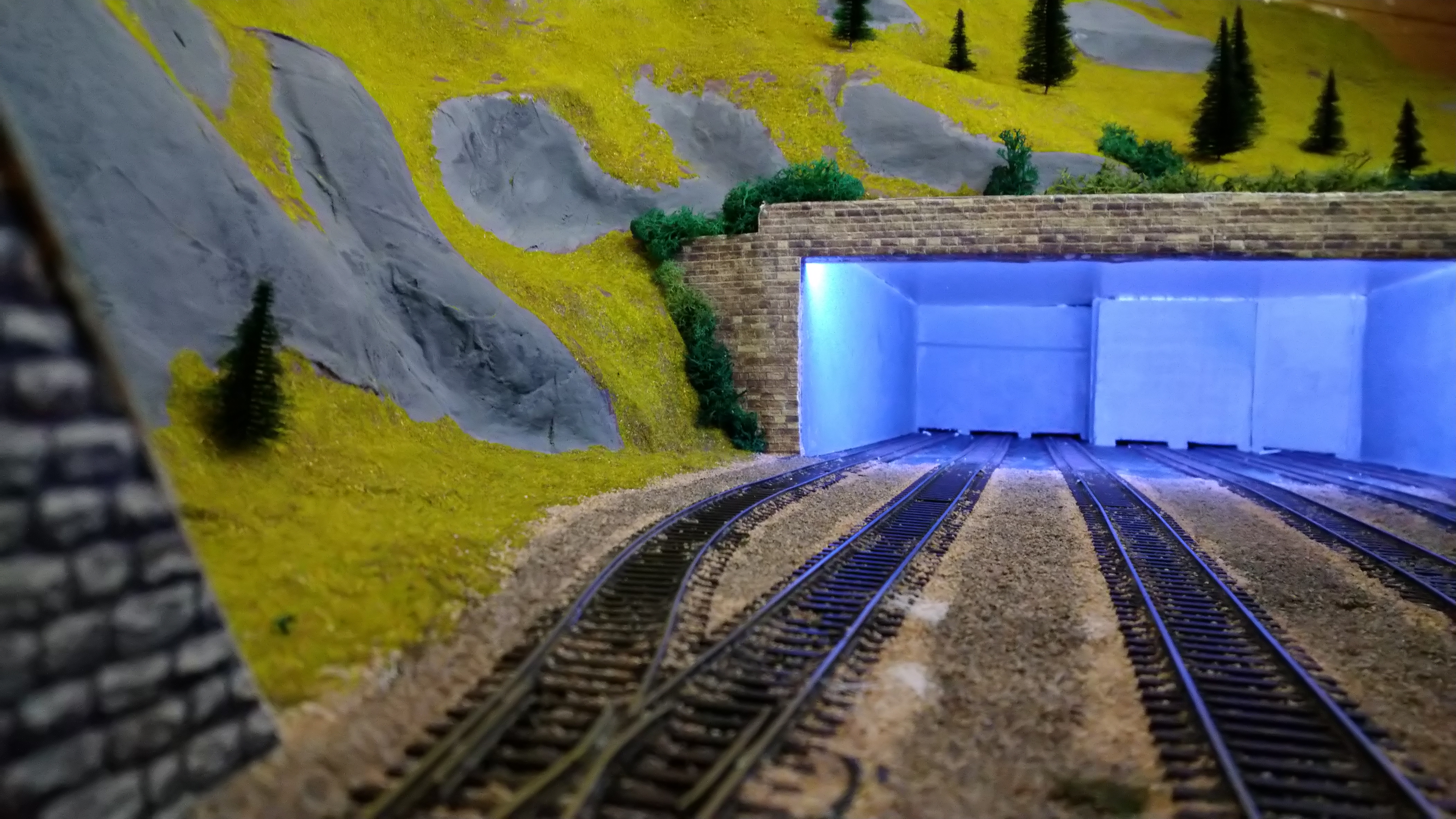

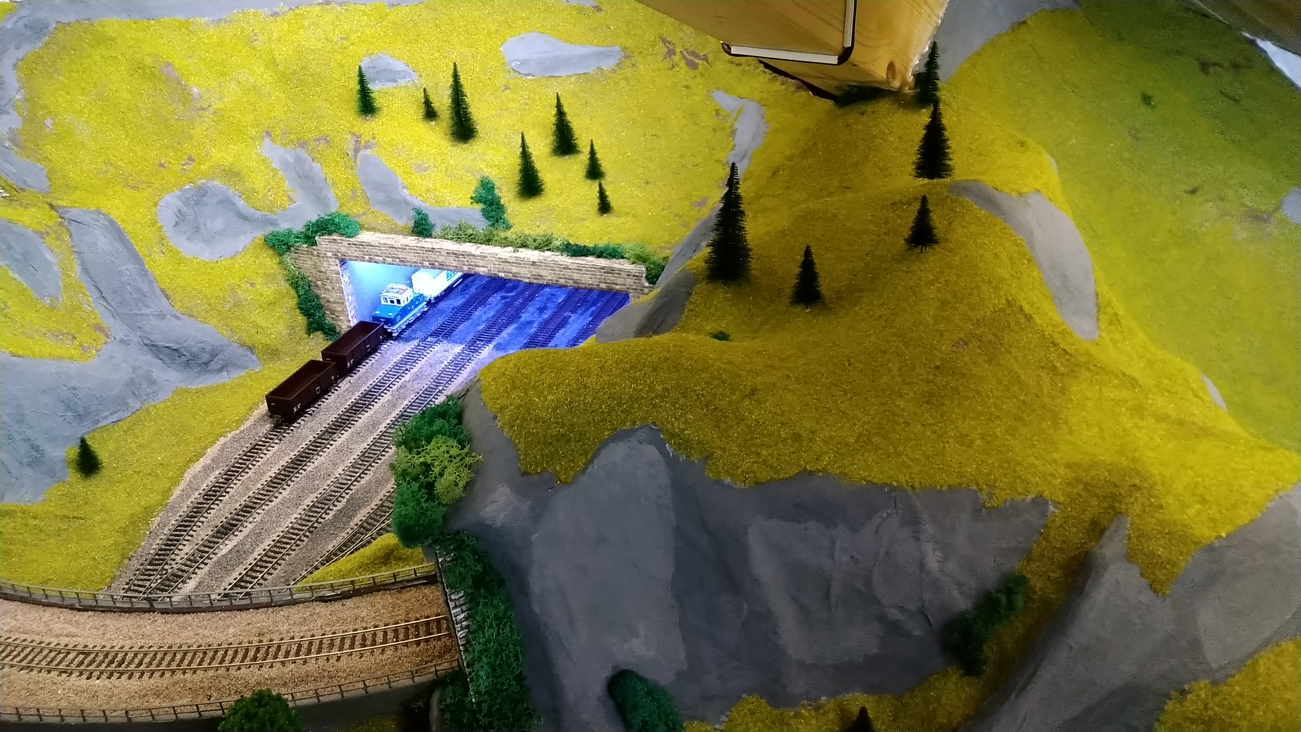

Une légère avancée...
Et là, histoire de changer de point de vue, les garages creusés dans la colline par l'occupant en 1942...
Ce qui n'était un tiroir pour la manoeuvre a servi au garage de wagons d'essence à haut indice d'octane, qui servaient à nourrir les moteurs BMW des FW 190A basés à Abbeville.
Du coup, les wagons qui survivaient au mitraillage de la chasse anglaise étaient garés bien à l'abri des regards...

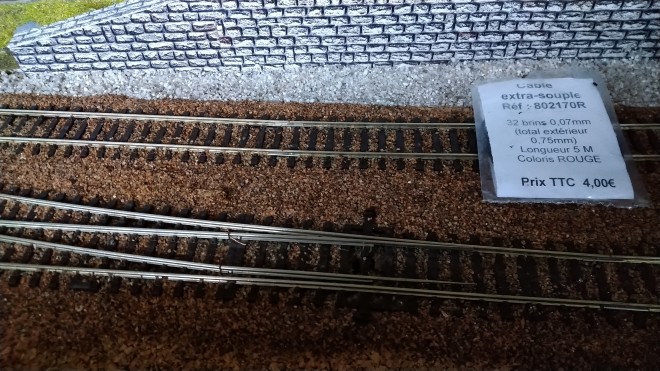

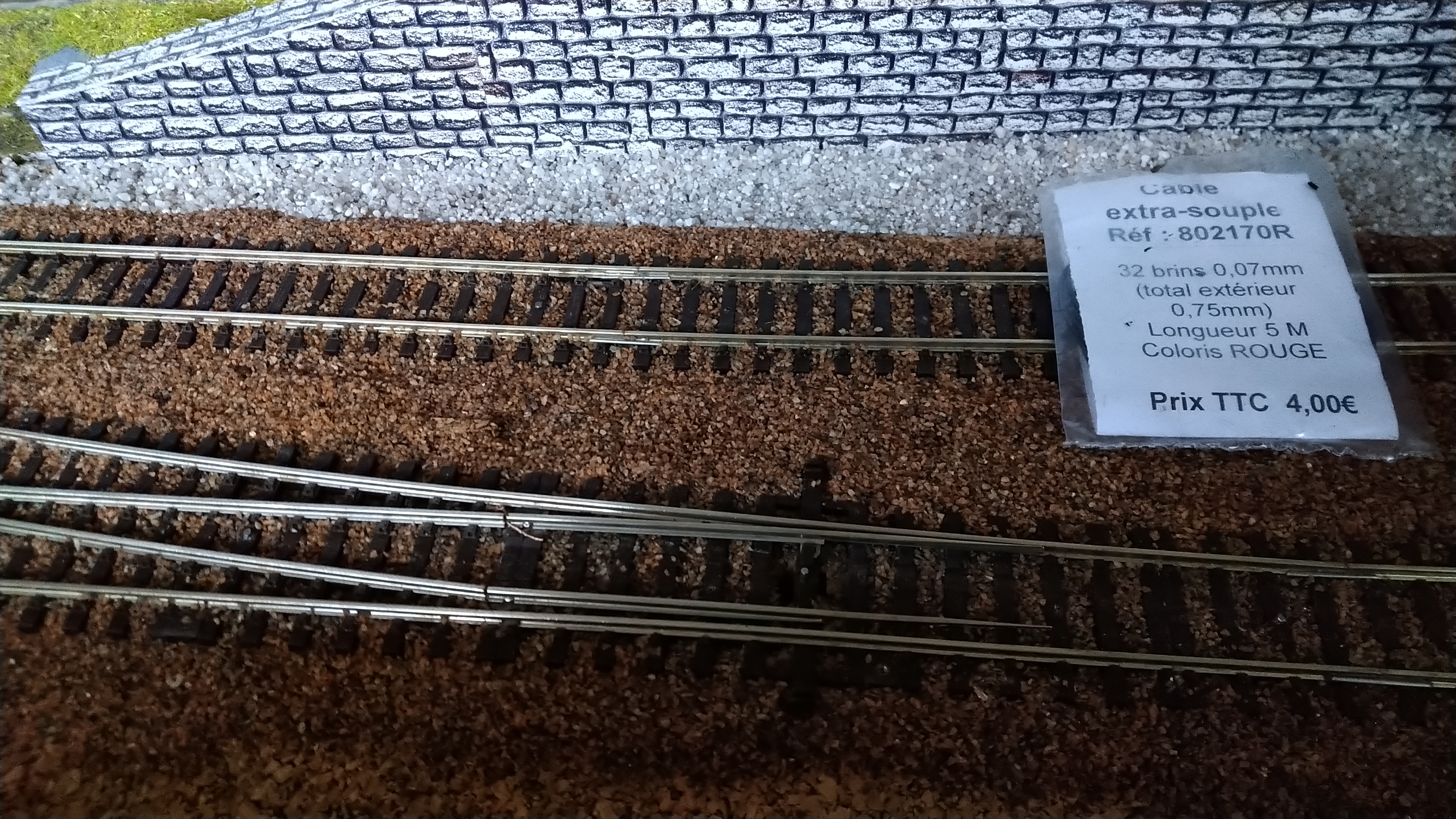

Une petite parenthèse pour faire suite à cette demande :
tarmot17 a écrit:carlo , aurais tu une photo de ta bidouille , je crois que j ai le meme souci sur une aiguille .
merci
Le fil de la discussion c'est là :
https://www.forum-train.com/forum/viewtopic.php?f=16&t=22300&start=140

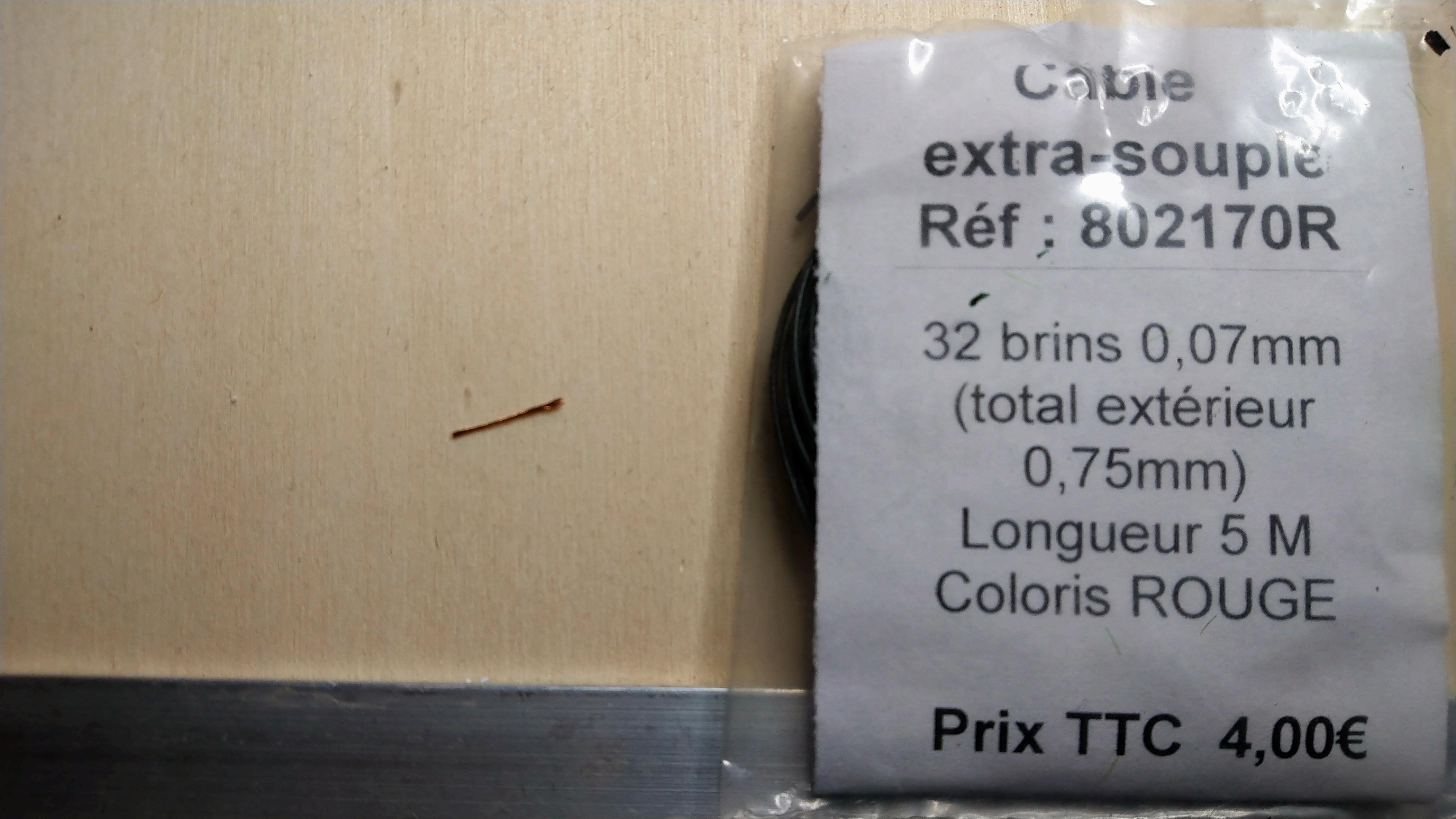

Enfin, cette petite vidéo pour montrer que le train de nettoyage passe comme une fleur sur la lame incriminée...
Le fil multibrin est assez fin et souple pour ne pas perturber les boudins de roues qui viendraient à le toucher, mais assez "épais" pour assurer un contact permanent...
Pour l'instant, ça fait le job... :cool:
https://youtu.be/vS-V1-xgofk
Pourvu que ça dure... :ange:

Messagepar tarmot17
30 Oct 2021, 16:52
merci pour ces explication en image carlo :cool: :cool:

Chaque fois que je viens bricoler sur le réseau, roulage intensif du train de nettoyage sur les aiguilles incriminées...
Aussi étonnant que cela puisse paraître, plus aucun problème durant les plusieurs dizaines de passages sur les deux aiguilles concernées par la coupure... :siffle:
