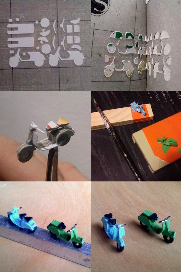

Je me tâte pour la machine silhouette, certainement pleine de possibilités.

Pour ce qui concerne la machine SilhouettePortrait, ça a été pour moi un très bon investissement. C'est un outil qui permet de faire vraiment de très belles découpes (même s'il n'a pas la définition d'une machine de découpe laser ni la capacité de découper de fortes épaisseurs où grammages) à un prix contenu. J'utilise un vieux logiciel de dessin 2D (qui n'est plus mis à jour depuis très longtemps) avant de les importer en dxf sur le logiciel de la machine. On peut d'ailleurs télécharger ce logiciel avant d'acheter la machine. Côté consommable, depuis 6 mois que j'ai cette machine, je n'ai pas encore changé la lame du cutter, mais le tapis de transport est bien fatigué (un petit coup de colle en bombe repositionnable pour le raviver temporairement).
C'est un outil idéal pour fabriquer des maquettes de bâtiments (les fenêtres en particulier) mais pas seulement. Un (contre) exemple à l'extrême limite de ce qui peut être fait en matière de définition et de précision. Le scooter mesure 2cm.
Bref, à la condition de bien maitriser un logiciel de CAD, d'avoir de la patience pour trouver les bons papiers et cartons, c'est un outil que je recommande vivement.

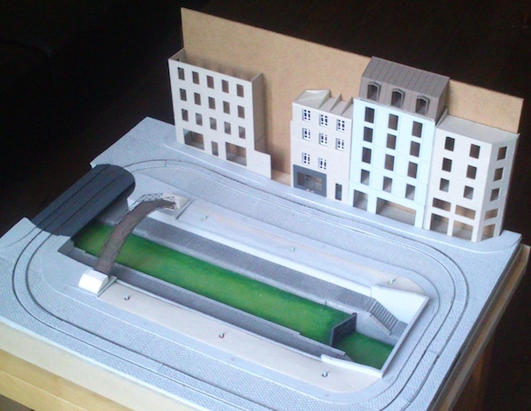

C'est maintenant l'étape de la construction des immeubles qui démarre. Je commence par un dessin global de l'ensemble du front bâti puis par construire la structure de chacun des immeubles en carton gris de 2mm, à l'exception de l'immeuble "cycles et motos" qui est un empilage de feuilles de carton fines découpées à la machine pour reproduire les bossages et les moulures. Mais le premier à ouvrir le bal sera bien sur l'hôtel du nord lui même.
Vue global du micro-réseau avec le canal St-Martin et l'Hôtel du nord

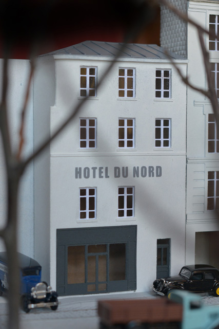

L'Hôtel du Nord
Un nouveau bâtiment sur le réseaux: l'Hôtel du nord lui-même. Comme d'habitude, il reste quelques détails (descente d'eau pluviale, garde corps, aménagement intérieur, cheminées...) qui seront faits quand la maquette sera moins manipulée...
