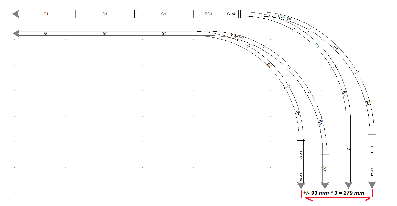

Bon, j'ai encore un petit soucis, dans ma gare souterraine je veux installer 2 aiguillage courbe à droite, le problème, à mon sens, c'est que Roco ne font que des aiguillages courbe R2/R3 et R5/R6. Il n'existe pas d'aiguillages R4/R5, et j'ai peur que le R2 soit trop petit pour les longues rames. :mur:

lolosnop a écrit:Bon, j'ai encore un petit soucis, dans ma gare souterraine je veux installer 2 aiguillage courbe à droite, le problème, à mon sens, c'est que Roco ne font que des aiguillages courbe R2/R3 et R5/R6. Il n'existe pas d'aiguillages R4/R5, et j'ai peur que le R2 soit trop petit pour les longues rames. :mur:
Je suppose que tu parles de la référence 61141 - Aiguillage droit de chez ROCO :?:
En fait, la déviation est bien du R4
et quand tu écris : "je veux installer 2 aiguillage courbe à droite", tu évoques ceci :
et c'est toujours en R4 ;)

ce qui est certain, c'est que les ROCO donnent un bord à bord important :
et que pour la largeur de ta planche, tu vas devoir diminuer le nombre de voie :ange2:

Merci pour tes précisions, c'est sympa, tu as un logiciel performant qui permet de mieux se rendre compte.
Non en fait je parlais des aiguillages en courbes Roco
Ce que tu peux voir à gauche de la photo au début de la gare souterraine.
je vais essayer de me faire un plan pour que tu comprenne mieux.
[attachment=0]Capture2.PNG[/attachment
sur ce plan c'est comme je voudrait faire, mais je pense que le plus petit rayon en bas R2 risque de me faire dérailler mes corails ou l'X2800 ?

ah, je comprends mieux. :shock:
J'ai regardé dans SCARM, et les aiguilles R3/4 existent
et sur le net, j'ai pris celle avec ballast déco/intégré
elles sont toujours au programme de ROCO voir ici ;)
EDIT, et sans ballast
ROCO voir ICI

Sur le site du MOROP, tu vas trouver quelques documents qui donnent des normes et des infos :
La NEM103 parle des entraxes dans les courbes
mais cela donne idée de ton problème avec le R2 et les grands gabarits.
Une idée, est d'interdire le R2 à certains véhicules en insérant un évitement avant les aiguilles enroulées.

Je ne vois pas de R4/5 chez ROCO :shock:
Sinon, voici avec deux fois R3/4 tu remarqueras la place que cela va prendre pour les 4 voies. :siffle:

Super merci beaucoup pour toutes ces précisions, je n'ai pas trouvé d'aiguillages R3/R4 en france dans les différents magasins sur le net, mais grâce à toi je sais qu'ils existent :cool:
Me reste plus qu'à savoir si je prends un R2/R3 et un R3/R4 ou alors un R3/R4 et un R5/R6, mais au vu de tes plans ça va être difficiles de caser plus de 4 voies sur mes 50 cm de large de mon plateau. :siffle:
