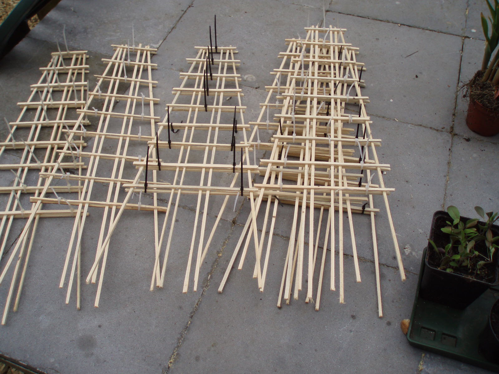

luc a écrit:
decstef_be a écrit:
XTof_vl a écrit:Les piques, sont-ce des cure-dents? :shock:
C'est maintenant qu'il faudra te causer, dans 3 jours, tu seras devenu complètement fou! :rhaaa:
Des piques à barbe à papa (même que j'en ai acheté y a des lustres ... pour faire un "très seul" : les grands esprits se rencontrent)
Les cure-dents servent à guider les "poutres", à les tenir sur le dessin que j'ai tracé sur ma plaque de frigolite.
Et grâce à ça, je ne deviens PAS fou :D Je reste d'une grande zenitude!

Je fais des bents.
Bon, d'accord, ça ne va pas très vite, mais (et là je réponds à une question d'un autre fil ;) ) il y a d'autres loisirs de saison: le jardin et http://www.tout-le-rallye.be/forum/view ... c&start=45 :D :D :D

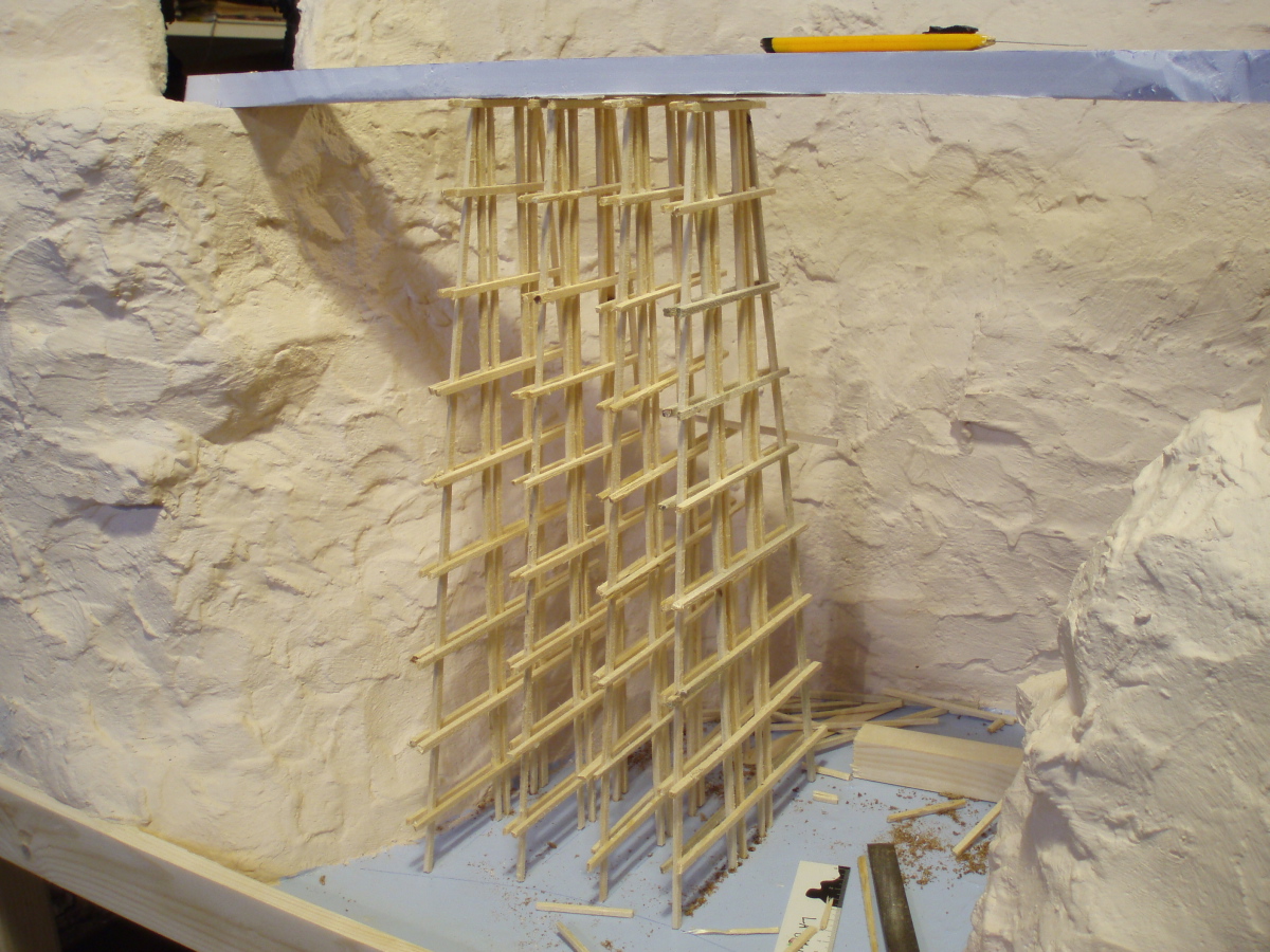

Et pour les entretoises, comment vas-tu faire?
Heu, superbe, non? :applause: :applause: :coeur1:
Re: Trestle sans toi.
Messagepar luc
11 Mai 2009, 22:01
Merci!
En fait je m'inspire (assez librement 8-) ) de cet article:
http://www.btcomm.com/trains/primer/bri ... restle.htm
Et la réponse à ta question est le paragraphe "Plan how you will connect your bents"
Il faut d'abord fabriquer tous les chevalets ("bents"), puis les dresser l'un derrière l'autre (je fais des petits trous dans le fond de la "rivière" pour qu'ils tiennent debout au bon endroit) , puis les relier par des petits bouts de bois pour rigidifier tout le bazar :cool:

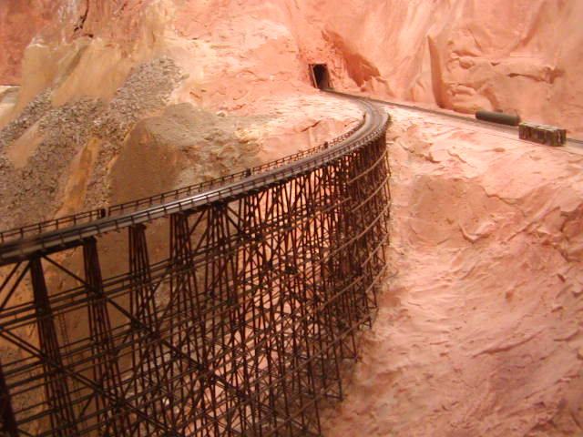

Moi je l'ai vu (et je l'ai adoré), ce qui ne m'empêche pas de féliciter Luc pour le début de sa réalisation dont j'espère qu'elle sera terminée prochainement.... :cool: J'ajoute que la quasi totalité des "wood trestles" que l'on voit sur des réseaux miniatures sont en construction intégrale comme celui de Luc.
Par exemple, celui-ci est visible sur le réseau à l'échelle N du musée de modélisme ferroviaire de San Diego, Californie, et est également une construction intégrale.
