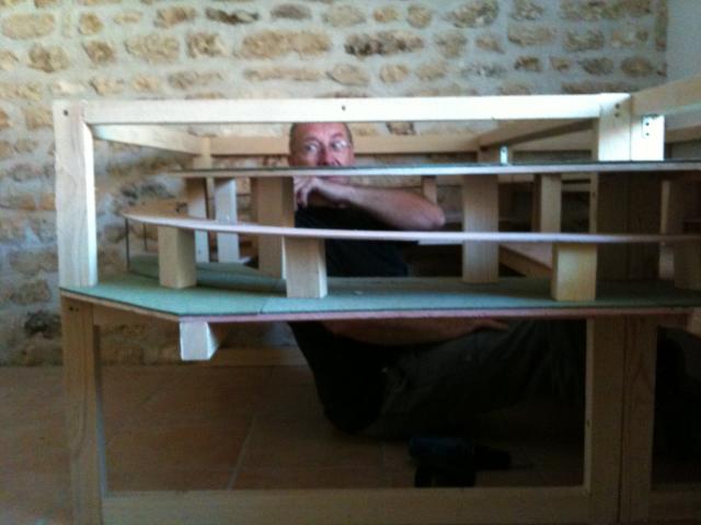

Jean Paul dans l'helicoïde en plein travail :

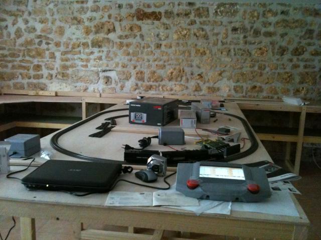

La CS2 Märklin devant une Big Boy, et un joyeux bordel :

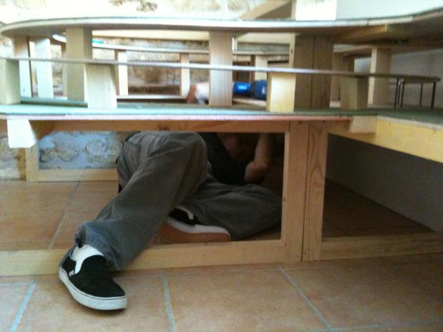

:gne: Je ne voudrais pas passer pour un emm....mais aux vues des photos, une fois le décor installé est ce que l'accessibilité aux coulisses en cas de problème a été vraiment bien étudié :?:
:oops: Désolé pour la remarque mais .........c'est maintenant qui faut y penser parce qu'après :bof:

Désolé de répondre comme un emmerdeur :D , mais le sujet à déjà été abordé :oops: sur le rade d'en face
ou je disais que justement le sujet avait été abordé, mais vu la difficulté de réalisation et mon handicap, je serais de toute façon dépendant d'un autre qui veuille bien passé par là, ce qui est rare dans mon trou

:idea: justement le fait d'un handicap peut ammener à des solutions innoventes. :cool:
Un décor réaliste ne veux pas dire impossible à mouvoir.
un décor modulable .......n'engage pas forcément la voie et son support.
il est tout à fait possible de faire un module décoratif (ou plusieurs) sans que la voie ne bouge d'un cm.
Donnant accès à la voie cachée en cas de problème.
:idea: le "chassis" supportant la voie ne bouge pas , mais le décor qui" l'habille" lui est ammovible et cela est possible :idea: avec des matériaux légers pas de plâtre mais du papier macher ou michpape voir les Saroul spécialiste de la michpape.
Cela devient aussi solide que du plâtre une fois séché en plus il est possible de le décorer comme on veut
:cool: Rien n'est impossible il suffit d'y penser calmement :cool: MAIS AVANT :!:
Avant d'installer le décor, faire fonctionner le réseau de manière à apprendre ces faiblesses y remédier et ensuite commencer le décor modulable.

M. Albert a raison d'insister, vu la surface qui risque d'être inaccessible, tu peux être certain qu'il y aura un problème concernant une circulation, problème qui deviendra récurrent et sans doute perturbera l'exploitation de l'ensemble. Il faut absolument qu'une personne lambda puisse passer un bras pour récupérer la chôse en perdition.
D'autant que dans le post de chez nos Amis Us tu évoques des problèmes d'oxydation des rails, autre source d'arrêts intempestifs. Il faut aménager un accès pour ces pannes.

Vous avez raison, et il me vient une idée, comme quoi, il est bon d'insister, je vais essayer de décaler l'helicoïde de 80 cms ( le passage pour un fauteuil ) vers l'intérieur, j'ai bien dit essayer, car c'est pas gagné, il va falloir que je vois si c'est réalisable par rapport à la partie centrale, il faut que mon fauteuil passe entre les deux ! Et puis c'est un gros boulot, c'est encore JP qui va s'y coller et j'avoue que ça me gêne un peu, mais comme ça vaut le coup, dés que je rentre, je me remet sur le plan !! Aprés tout c'est un gros boulot, mais pas autant que quand les rails et le décor seront en place, alors autant s'y coller avant qu'il ne soit trop tard.

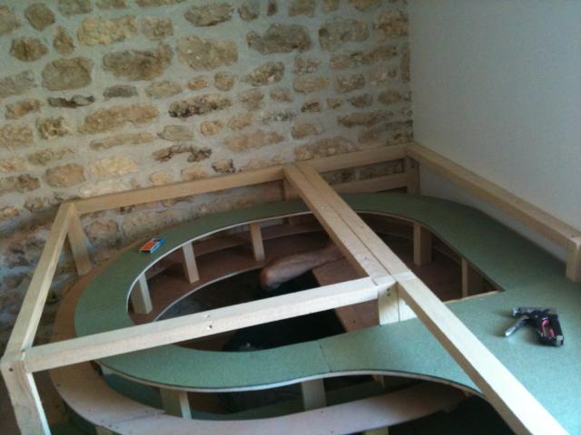

Ca fait déjà un moment que la pose de la double voie principale est posé, l'hélicoîde à été posé dans un second temps, et aujourd'hui, nous avons posé la gare de triage inférieure, ou seront stockés les rames :
- La partie droite de la pièce :
La partie centrale, qui sera couverte, avec l'entrée et la sortie des tunnels :
Le dessous de la partie centrale :
Les deux niveaux de la partie gauche de la piéce, elle aussi sera couverte :
Et pour finir, l'hélicoïde, sera aussi couvete pour acceullir le service terminal et la plaque tournante :
(le premier niveau correspond à la circulation principale, voie double)

Pour ce qui est de l'accessibilité, Jean Paul me faisait remarqué que nous y avions songé, c'est pour cela qu'il apparaît (pas à l'échelle, je sais :D) par le trou que nous avons fait dans le milieu pour accéder par le dessous à toutes les parties qui sont inaccessibles depuis le bord, reste que pour moi, je ne pourrais toujours pas y accéder, mais il aurait fallu réduire de trop la partie centrale pour faire le passage de mon fauteuil sur le bord !
Et puis les déraillages ne devraient être fréquent, tout est affaire de vitesse !
Quant aux autres défaut, j'essaierai d'improviser ;)
