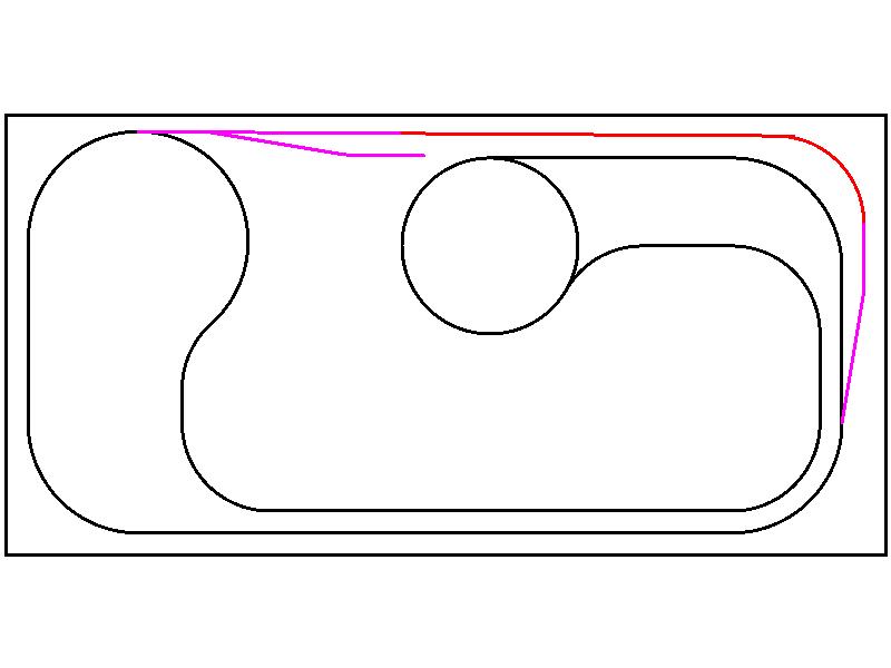

Non, je pense faire un réseau continental, ou on roule à droite, pour l'instant, j'ai deux trams de Lisbonne et peut-être un combino de Bâle.
Sinon, est-ce que mon dernier plan serait plausible?
ça m'est égal de faire de l'unidirectionnel (comme sur le dernier plan) ou deux ovales imbriqués (comme sur mon premier plan), je pense juste faire un petit réseau qui soit joli à voir, pas trop cher en voies et facile à exploiter (pour ça, le premier réseau est le plus simple...)

Pourquoi ne pas t'inspirer du trajet Blonay - Fontaniven (sans passer par Chernex) et du tunnel de Cornaux
Ton schéma ne m'inspire pas en deux points le tunnel au terminus et la position des départs vers la partie cachée
BG

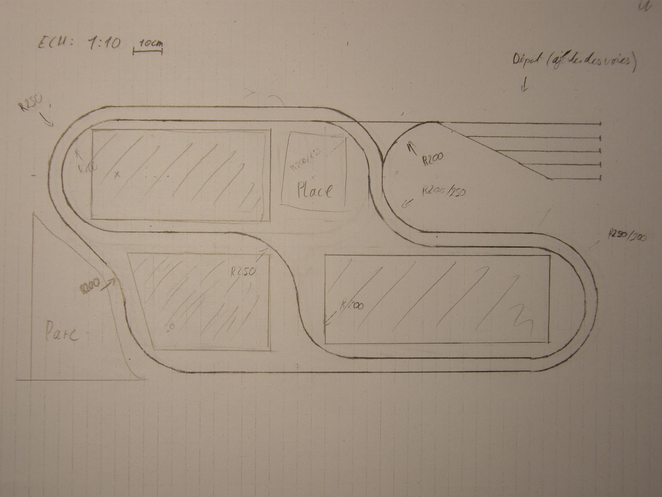

bizarre, plus je vais de l'avant dans ces plans et plus je préfère mon premier jet, avec pas trop d'espaces vide et suffisamment de place pour y placer des bâtiments, la forme de S est un peu simpliste mais il me semble plus urbain que les autres.

Le mieux est de faire un plan/crayonné avec les batiments en plus.....
Moi je partage l'avis de Mallet Slm, j'imagine comme un hybride Stéphano-Lillois à gauche semi-urbain avec la boucle, entre les deux style Mongy, ensuite soit une place pour la boucle (a réduire) soit un tour de bloc. Enfin le reste en site banal.
Tu dois regarder la géométrie des voies car j'ai regardé la voie luna est bouffeuse de place dans les cas non prévu pardes blocs complets.

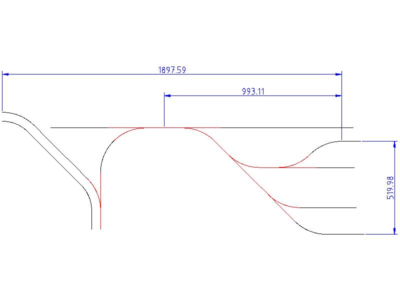

Pour le dépôt, je ne compte pas le faire avec la voie Luna-Tram mais avec de la Bemo, Peco ou tillig (ou autre...), quand à l'élément de départ vers le dépôt, je pense voir si il est possible de faire cette aiguille avec une courbe à la place de l'aiguille extérieure, sinon, construction perso ou modification de la voie Luna-tram.

J'ai simplement assemblé les éléments luna tram Aiguillage r250 et segment de courbe R250 45° sans regarder plus loin....
En fait il faut 30m d'aiguillage pour "déporter" un tram de sa largeur..
J'ai quelques aiguillage ORR et ils font max 10CM de long....

"En fait il faut 30m d'aiguillage pour "déporter" un tram de sa largeur.."
j'ai un problème avec cette phrase, 30 mètres en en réel?
Autrement, est-ce que cette marque fait du HOm? et serait peut-être moins chère que Luna-tram?
EDIT: en fait cette voie n'ira pas du tout, car je ne veux pas alimenter par la caténaire...
