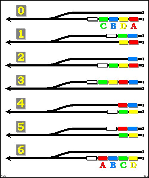

Comme on le voit en détaillant ainsi ces deux solutions, elles nécessitent chacune 7 "manoeuvres", mais... si celle de Perguil 45 est irréductible, par contre celle de Piko 30 comporte une manoeuvre inutile et superflue, la no.1 !
Pourquoi en effet changer de voie ? car au fond c'est ce que fait cette opération. Et le problème ne précise nullement que la rame finale doit se trouver sur l'une des voies plutôt que l'autre (je crois même avoir précisé lors du tout premier problème que la voie finale n'avait aucune importance. Dans la solution de Piko 30 on peut donc se passer de cette première manoeuvre, ce qui ramène aalors leur nombre à 6. Et... c'est le numéro gagnant :applause: :applause: :applause:
Cette solution est en effet celle que j'avais moi-même trouvée et, selon mes analyses, la seule possible en 6 manoeuvres. La voici en dessin.

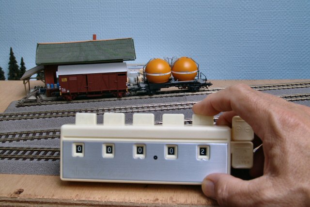

Cette fois-ci pour une petite suggestion destinée aux amateurs de manoeuvres. Le Basque évoquait plus haut les attelages et dételages "fastidieux". Il y a un autre aspect qui peut vite devenir fastidieux lui aussi : le comptage des mouvements, lorsqu'on en tient compte et qu'on essaie d'améliorer son score sur son réseau.
Faire des barres sur une feuille de papier, pas si facile à gérer qu'on pourrait le croire. En ce qui me concerne, j'ai trouvé le "truc" il y a déjà plusieurs années...
Une calculette mécanique (genre "pascaline") sur laquelle il suffit d'appuyer répétitivement sur une touche pour totaliser les mouvements : chaque fois que la loco s'arrête, que ce soit pour atteler un wagon, en dételer une autre, pour changer de sens, etc. un "clic" sur la touche des unités et c'est enregistré... Plus besoin de se casser la tête à retenir les opérations effectuées ! Et à la fin de l'exercice il suffit de lire le cumul affiché dans les petites fenêtres.

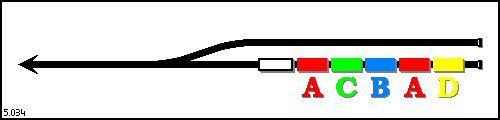

Il est relativement facile (sans doute plus que le dernier à 4 wagons), et il y a au moins deux solutions "optimales" différentes. Si vous trouvez la première trop vite, cherchez donc aussi la deuxième :diable: . Et si c'est trop facile, rassurez-vous, j'ai quelques problèmes bien corsés en réserve... Mais ce sera pour plus tard.
En attendant, un petit "truc", ou du moins une règle, que j'appelle "règle du maximum" et qui peut bien servir lorsqu'on s'embarque parfois dans des solutions qui n'en finissent plus.
Règle M1 : pour trier une rame de N wagons, le nombre maximal de manoeuvres nécessaires est de (2N-1).
Cela signifie par exemple qu'une rame de 5 wagons pourra toujours se trier en 2x5-1 = 9 manoeuvres ou moins. Si vous arrivez à 10 ou 11 manoeuvres, c'est que votre solution n'est pas bonne et qu'il en existe nécessairement une plus courte :hinhin . J'ajouterai (mais je ne l'ai pas démontré rigoureusement) qu'une seule et unique combinaison de wagons nécessite ce nombre maximal de manoeuvres pour une longueur de rame donnée : celle composée de tous les wagons dans l'ordre inverse. Ainsi, restant à 5 wagons, ce sera la rame : "EDCBA". Toutes les autres nécessitent au plus 8 manoeuvres pour être remises dans l'ordre.

Ooops, un petit détail que j'ai oublié de préciser et qui peut entraîner un peu de confusion chez certains... :ggg: Il y a deux wagons pour la même destination (A) dans l'exercice proposé ci-dessus : leur ordre, l'un par rapport à l'autre, n'a absolument aucune importance dans la rame finale et ils peuvent être intervertis sans problème si cela permet de gagner une opération. C'est pour cela qu'ils portent la même étiquette... :ange:

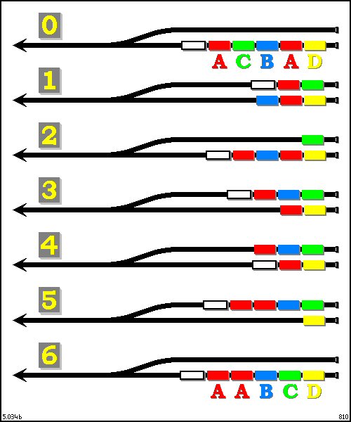

En guise de récompense je ne peux guère faire mieux que vous proposer une... troisième solution, encore différente :
Elle se code de la façon suivante :
0. XACBAD + 0
1. BAD + XAC
2. XABAD + C
3. AD + XABC
4. XAD + ABC
5. D + XAABC
6. XAABCD + 0
