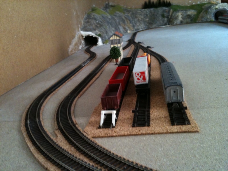

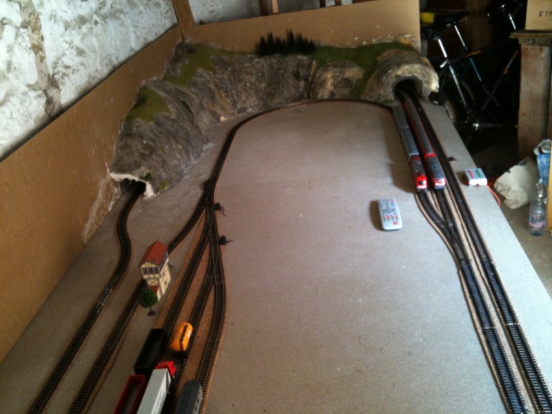

Tu vas dire que je n'interviens que pour critiquer, :diable2: :diable2: :diable2: mais je suis toujours un peu choqué par la rudesse de certaines courbes. Outre l'entré de tunnel (à droite sur la dernière vue), et que j'avais déjà mentionnée, tes voies de garage à droite gagneraient à démarrer de l'aiguille de sortie, avec deux aiguilles gauches, ce qui donnerait une courbe beaucoup plus harmonieuse, supprimerait le bout de voie inutile entre la première et la seconde aiguille, et augmenterait la longueur des voies de garage.
Je n'ai jamais trop aimé la vision des tortillons à petit rayon, qui sont d'un effet désastreux quand un convoi y circule :pleure: :pleure: :pleure:
Naturellement et comme d'hab': simple suggestion amicale et confraternelle ;) ;) ;) .

Les voies sont finies de poser. J'ai inversé le sens des voies de garage pour ne pas que les locos ne repartent en sens inverse. Plus de faux contact ni d'écarts entre les rails. Ca roule impec' !!! :cool:
De la végétation et sans doute un peu de relief seront prévus entre les voies de garage et la voie qui mène au tunnel (les tortillons!!).
En tout cas, vos suggestion et remarques m'ont bien aidées pour en arriver là. Je sais que beaucoup d'entre vous ne trouveront pas ça très "réel" ou judicieux, mais tel qu'il est là, ça me convient bien! (j'ai déjà dit ça non? :? )
Je vais m'attaquer au ballast des voies. Suspens!!! :siffle:
Bref! voilà pour aujourd'hui!

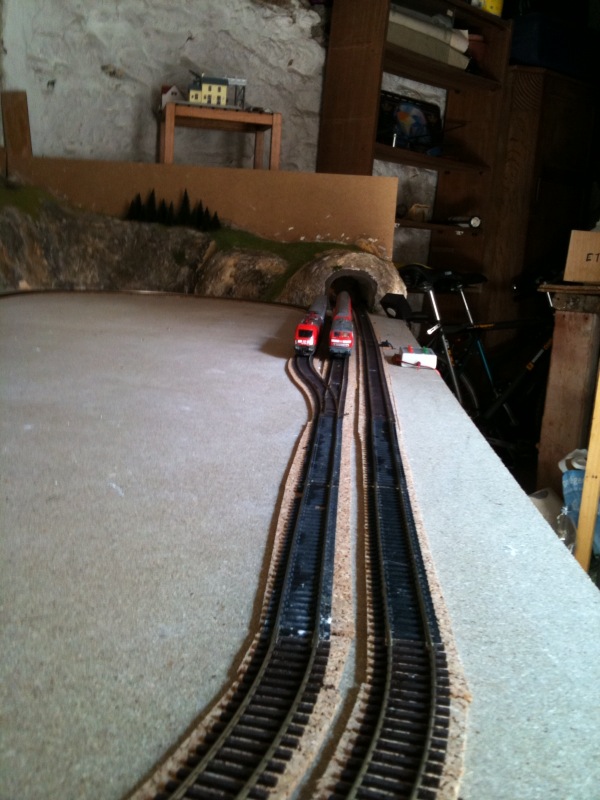

Avant de balaster, reprends ta courbe-contre courbe en sortie gauche du tunnel (dernière photo) T'as de la place, allonge tes courbes, mets un bout droit entre courbe et contre-courbe. Ca évitera le déhanchement des voitures longues (c'est moche... :cry: ) et le risque de détellage intempestif (c'est chiant :diable2: ).
Sinon, il est chouette ton réseau et surtout, il te fait plaisir... Que demander de plus ?
