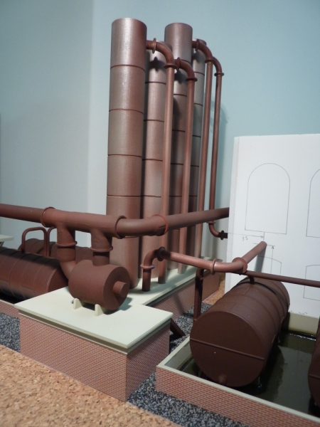

Voici la suite de la construction du site de la cokerie.
Pour comprendre l'utilité de cette installation, il est indispensable de saisir le fonctionnement d'une cokerie.
Lors de la fabrication du coke, on chauffe le charbon à +/- 1200 à 1350 °C durant 16 à 20 heures.
A partir d'une tonne de charbon, il est produit +/- 750 Kg de coke et une grande quantité de gaz (+/- 350 m³) libérés durant la cokéfaction.
Ces gaz combustibles seront ensuite utilisés pour alimenter une centrale thermique de production d'électricité.
Malheureusement, ces gaz ne sont pas utilisables directement car ils contiennent différents composés en suspension.
Avant d' alimenter la centrale thermique, ils doivent être épurés de leurs composés polluants appelés aussi sous produits de cokerie.
Voici donc la représentation simplifiée du processus d'épuration de ces gaz.
Excepté certaines citernes, cette maquette est entièrement réalisée en scratchbuilding d'après les photos de la cokerie d'Anderlues (B).
Voici deux vues générales de la maquette
Vue de détails des condenseurs primaires ou "Reuters"
Vue de détail des tours d'épuration
Vue de détail d'une citerne, cet aspect "Rosswell" est dû selon certains, à l'utilisation d'un fond de chaudière pour la fabrication de la citerne.
Les "yeux" sont les emplacements réservés aux bruleurs.
Vous trouverez tous les détails de fabrication de cette maquette en visitant la page :
http://www.ho-ptit-train.be/Html/sous_produits.html
Merci de me faire part de vos commentaires
Soyez indulgents, ceci est ma seconde réalisation en scratchbuilding . . . :oops:
Bonne visite et bonne journée

Re: Ho Ptit Train
15 Avr 2011, 12:01
Il est hors de question d'être indulgent! :diable: :ange:
Car franchement, ce n'est vraiment pas nécessaire: c'est remarquable comme travail. :cool:
