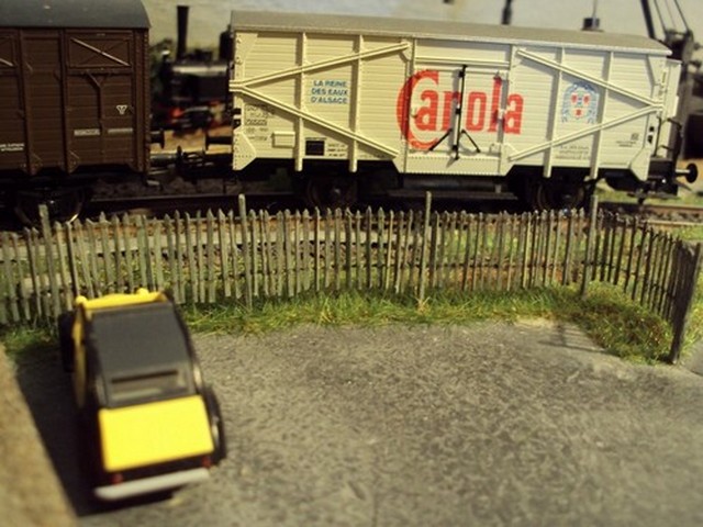

J'avais l'occasion de suivre assidûment un sujet intitulé "CFD Lozère ... toute une histoire" sur un autre forum et je suis content de pouvoir lire la suite cette passionnante histoire ici. :cool:

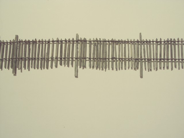

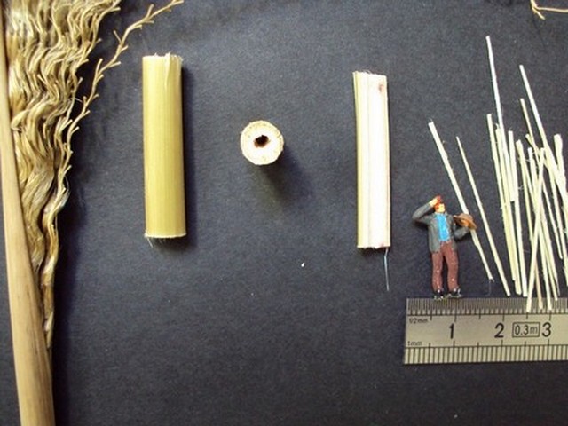

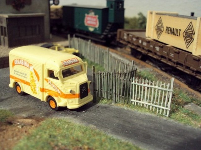

J'avais repéré une image sur laquelle on pouvait voir une ganivelle. Je me suis souvenu un article paru dans la revue Letrain n°251 qui expliquait sa réalisation. J'ai adapté sa réalisation au HO mais en utilisant à la place du bambou (très dur et difficile à couper) une sorte de graminée que j'avais plantée dans mon jardin.
Voici quelque photos :
Le prix de revient de cette clôture est très faible et sa réalisation assez rapide. Elle ne pose pas de problème particulier.

Chouette :cool: Très bel effet.

Whhaaaoooooo :o
Le resultat est vraiment MAGNIFIQUE : difficile de mettre les clotures JOUEF a cote :mdr:

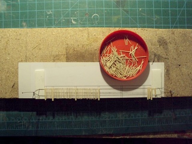

Comment tiennent les morceaux de bois ? Colle ?
J'imagine aussi que le support horisontal est de la ficelle ou un fils electrique non ?

Merci Destroyedlolo,
A l'aide de mon ordinateur, j'ai tracé un gabarit. Je l'ai imprimé et je l'ai scotché sur une planchette de bois. Sur le gabarit figurent les distances où je dois prévoir les poteaux de soutien de 2 mm de largeur ainsi que l'endroit où sera le fil (de couture couleur proche de la rouille). J'ai collé deux morceaux de carton plume de 3 mm à gauche et à droite de façon à surélever le fil par rapport au gabarit. J'ai piqué 2 aiguilles dans le carton en haut et en bas (à gauche et à droite) pour maintenir les fils de façon parallèle. J'ai aussi piqué une aiguille à chaque extrémité de façon à pouvoir tendre les fils. Ainsi, le fil est tendu, garde son espacement tout en restant suffisamment élastique.
A l'aide d'un pinceau, je mets un point de colle à bois diluée sur les deux fils et j'attends la saturation de celui-ci. Je sais que c'est bon, lorsqu'il reste une petite perle de colle. Je fais glisser la latte à l'aide d'une brucelle jusqu'au point de colle. Puis je passe à la latte suivante etc...
