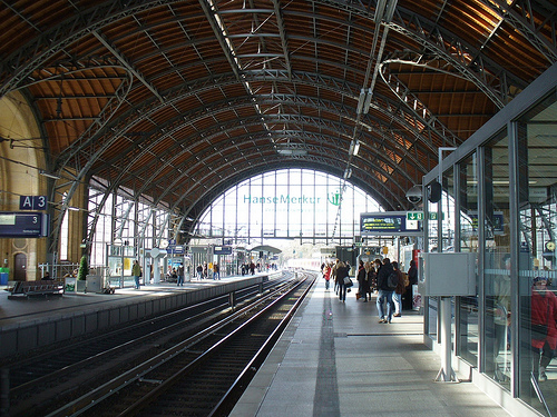

ici, tu sembles pointer principalement la couverture, pourquoi ne mettrais-tu pas une verrière plus transparente? style peut être Anvers central (une gare dont j'adore l'architecture. Si un jour je fais un réseau européen, elle devrait s'y retrouver. Ils ont même fait un film sur la gare : http://www.antwerpcentral.be/). Ca pourrait alléger la structure et rendre plus visible (et lumineuse) la ruelle de derrière.
C'est ce que j'envisage de faire dans un premier temps: reprendre la toiture. Si j'obtiens qqch qui me plait, je ne changerai rien de plus. ;)

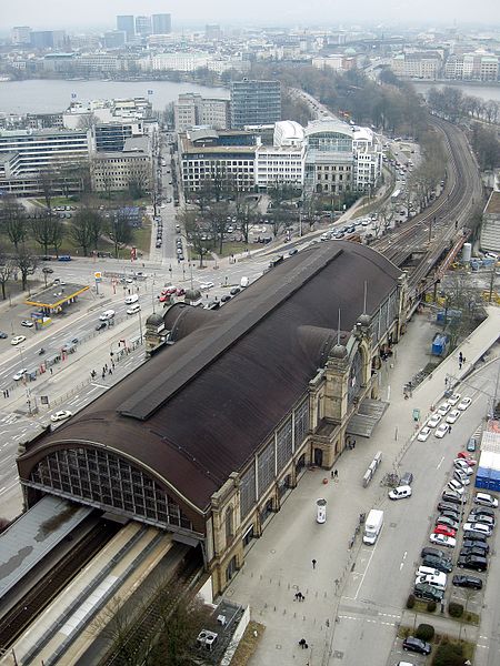

Voici le vrai toit de la vrai gare:
Il n'y a pas d'ouvertures dans le toit. Ce qu'il me faut faire, c'est d'en rectifier le profil pour qu'il ne baille plus et refaire la petite toiture de faîte.
