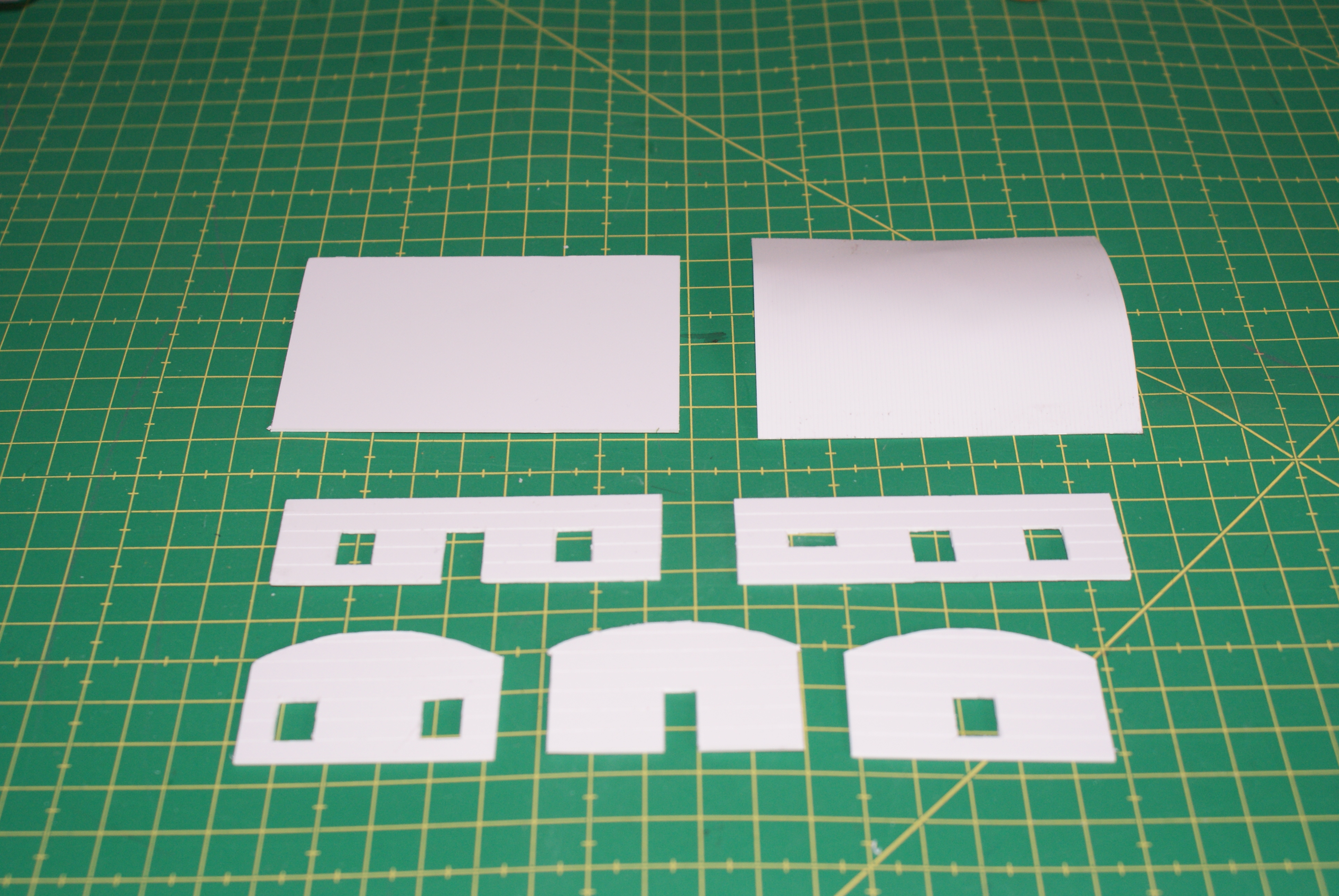

j'ai commencé la construction en carte plastique d'un petit batiment (inspiré d'un batiment réel sur le réseau ferroviaire du port du Havre);
la première étape : découpe des parties principales (murs, cloison interne et toiture formée à chaud)
à suivre...

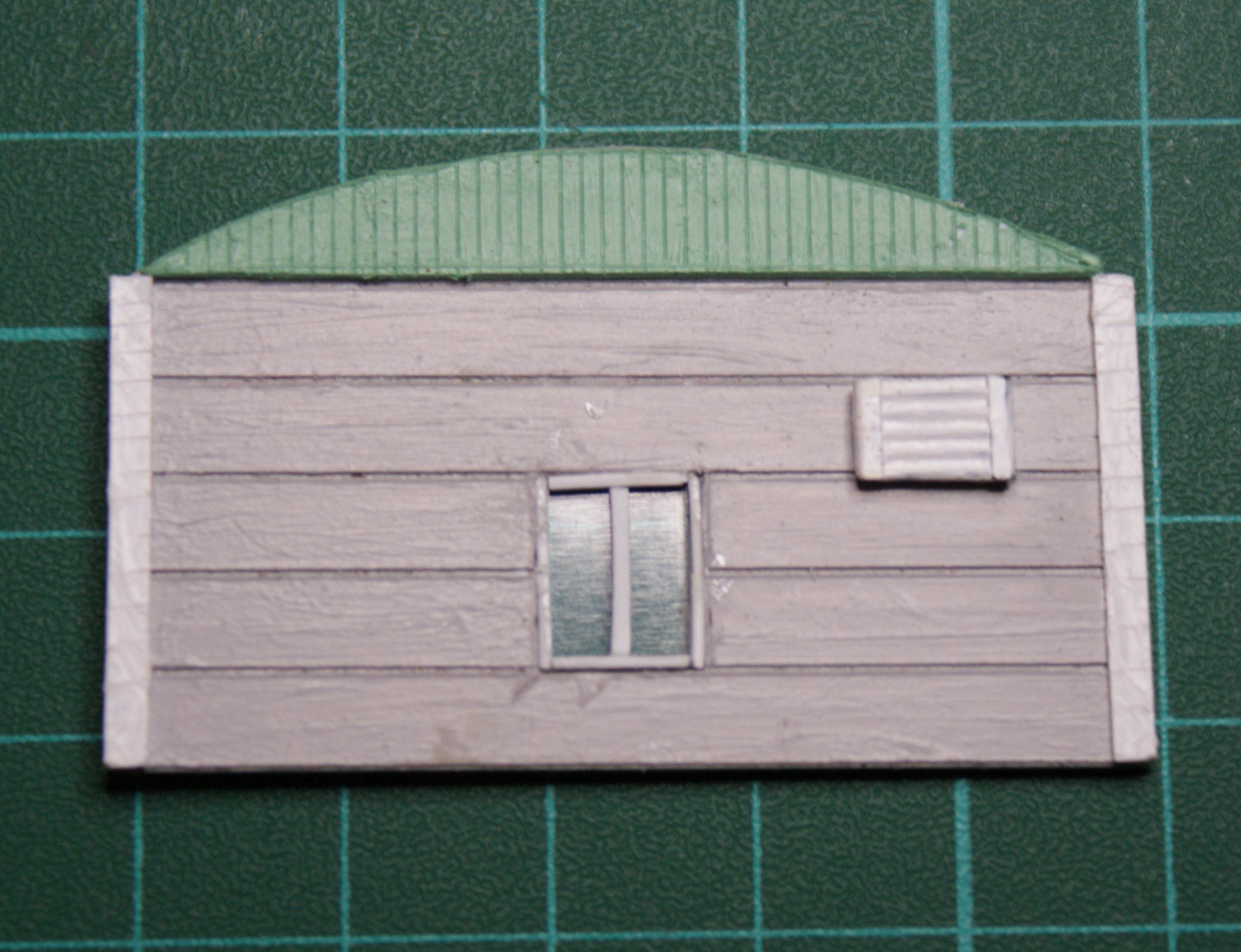

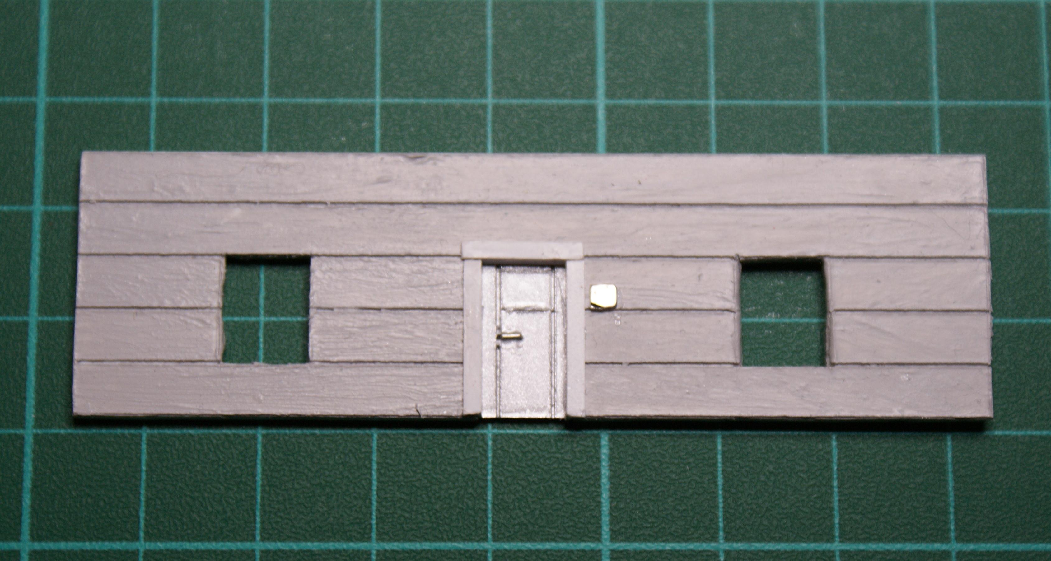

La suite de la construction
le climatiseur est fait avec un bout de collier colson
à suivre

Moins appuyée la peinture, cela détériore l'aspect général de ce qui ressemble à une excellente découpe.

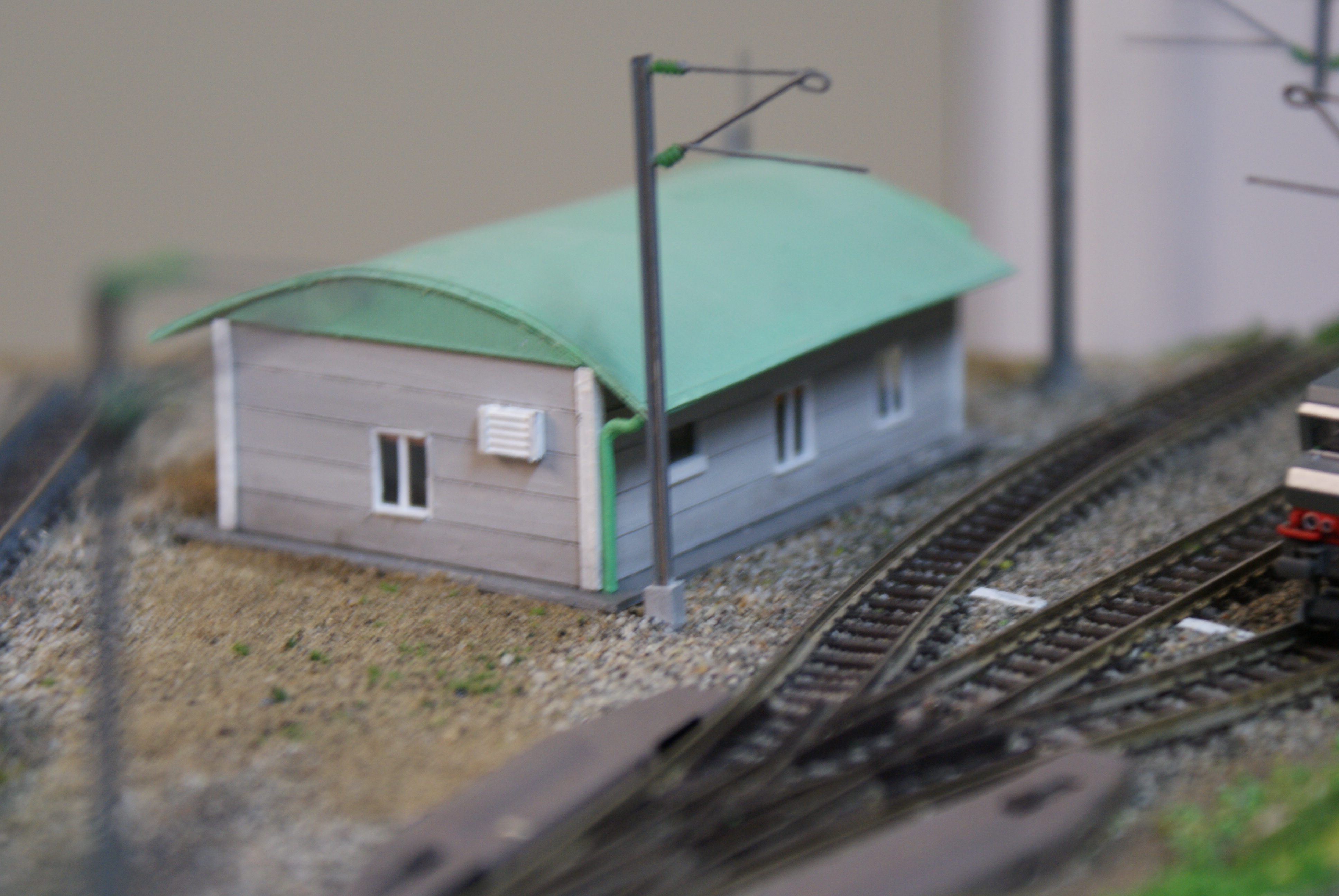

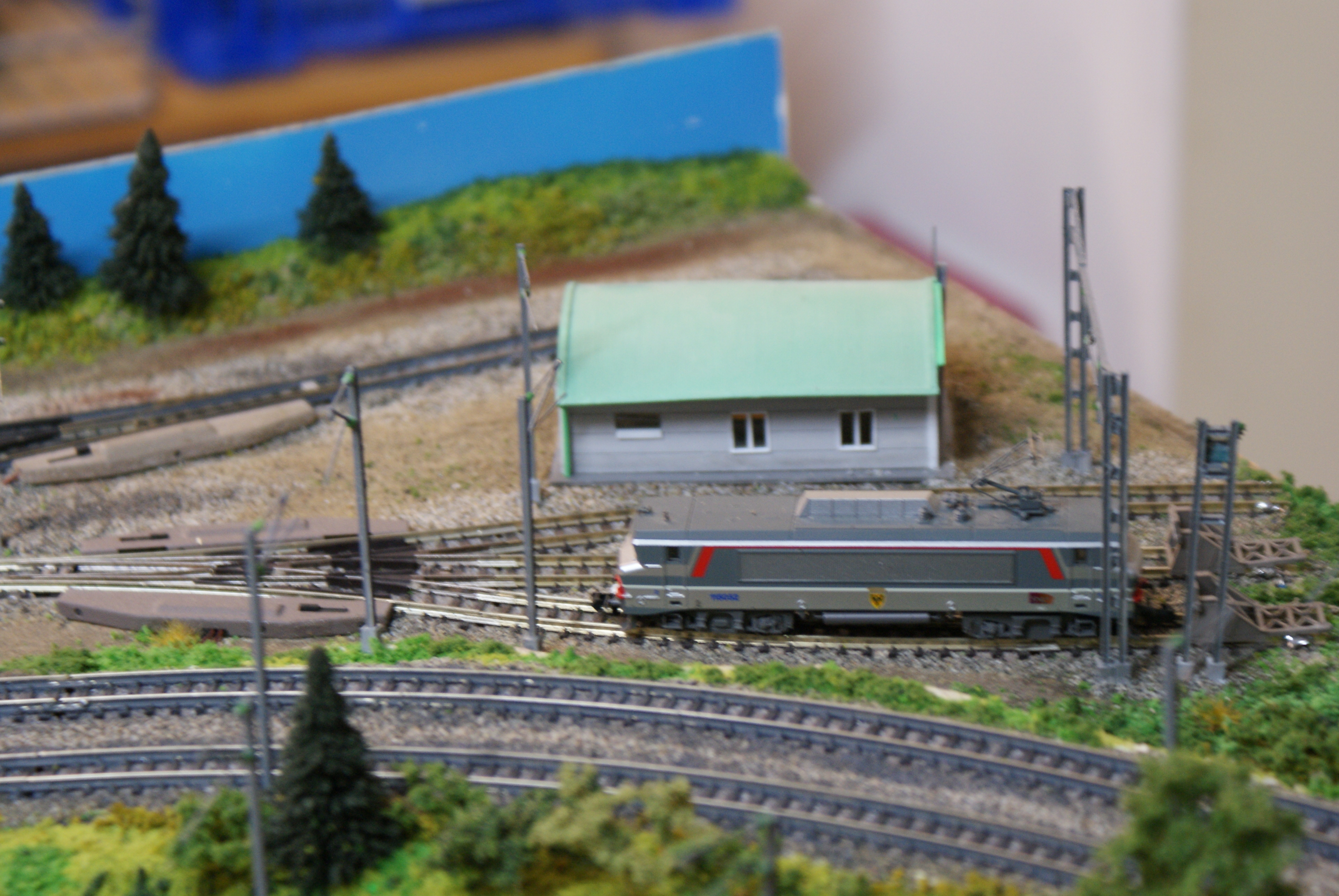

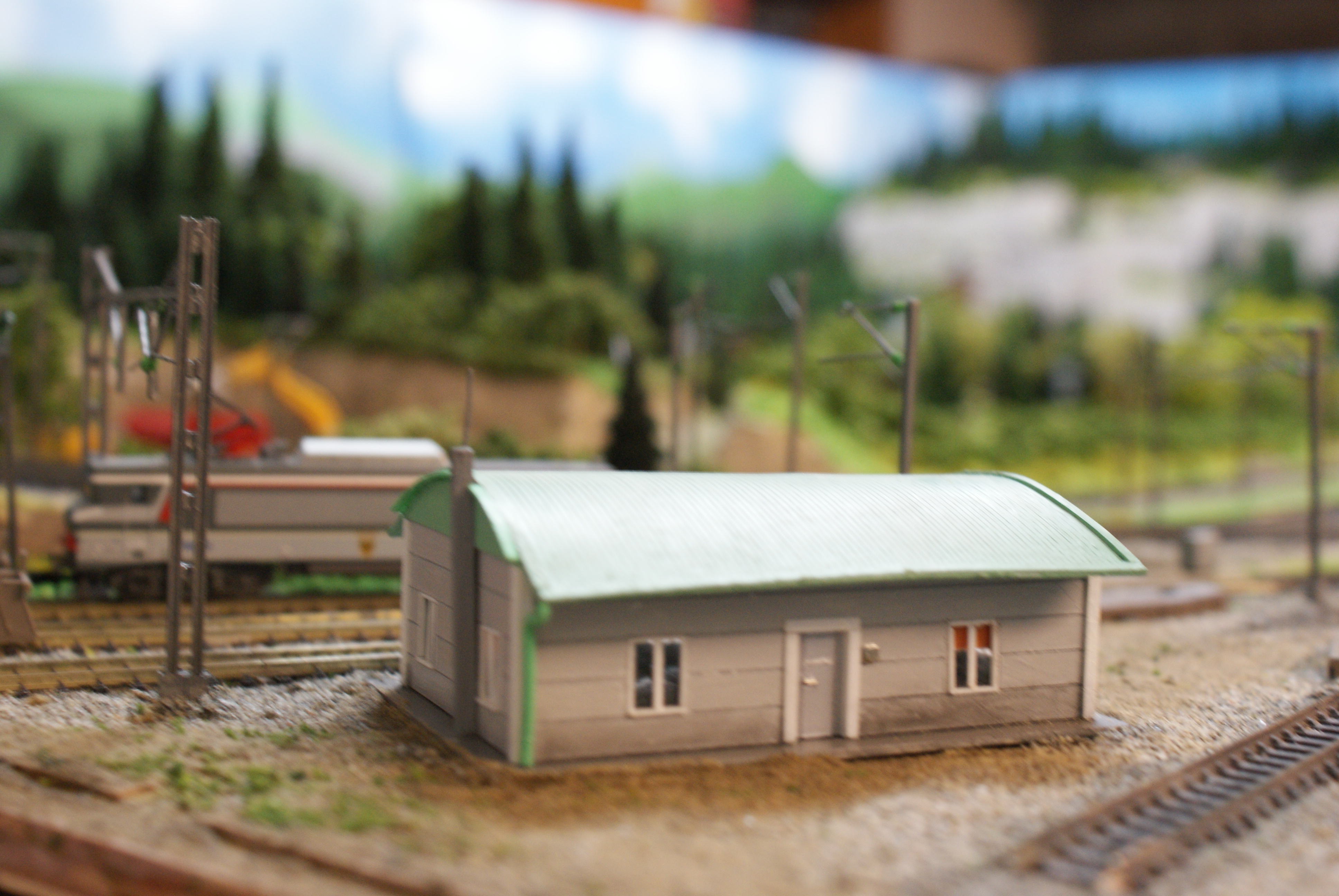

bonjour
la maquette est montée et installée sur le réseau (il y a des raccords en terre à améliorer)
à la prochaine

Il est tout de même dommage que tu n'aies pas encastré tes moteurs d'aiguilles dans la table de roulement. Les moteurs Fleischmann Piccolo le permettent très facilement car on peut les monter tête en bas. Sinon, ton bâtiment rend très bien, à part la toiture qui flèche un peu (beaucoup). Pas moyen de la redresser? :cool:

tu as raison pour le batiment, il y a comme un défaut, (mais ce n'est pas le seul : les autres sont bien cachés par les photos :siffle: );
j'ai loupé la courbure du toit par préchauffe avant montage sur une des extrémités.
je pensais le rattraper au collage, mais non... Tant pis trop tard. Cela va rester comme cela.
Bon cela dit, quand je suis sur mon réseau, cela ne se voit pas, à moins d'avoir le nez dessus.
La photo ne pardonne rien.

Si tu mets un renfort en dessous sous l'avancée du toit, cela devrait le redresser. Tu peux aussi en ajouter en dessous du toit, dans la bâtiment.
