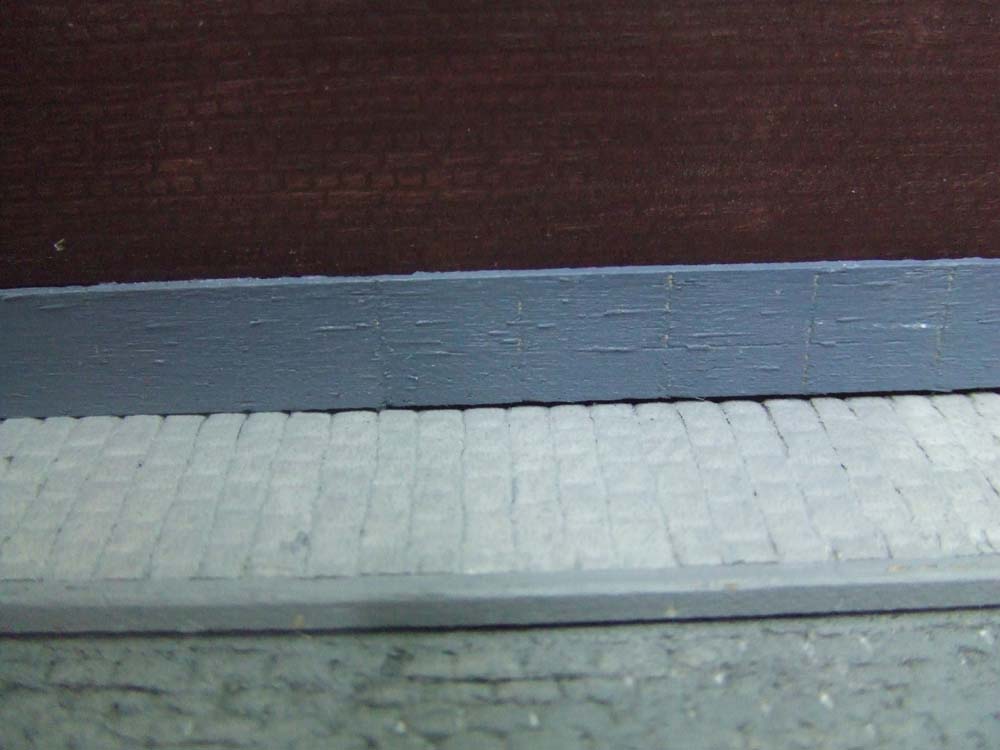

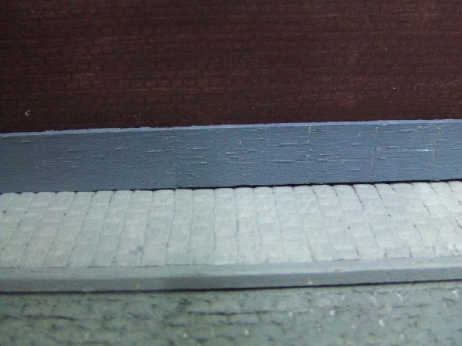

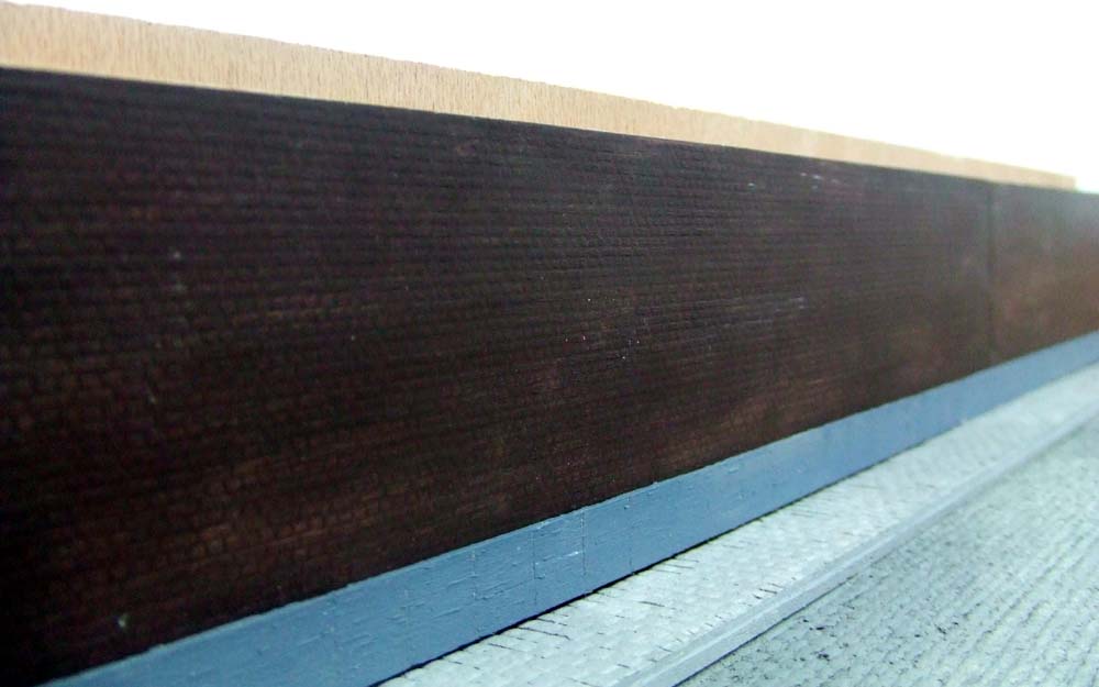

Chaussée, trottoir et mur sous le futur pont en sortie de gare. Mur en briques avec parement de pierre bleue à sa base. Les couleurs sont fausses sur la photo (surtout la pierre bleue qui est beaucoup plus grise que sur la photo) malgré corrections avec photosho car, je l'ai déjà dit, je suis incapable de faire des photos numériques. Mais cela donne un aperçu.
Pavés de la chaussée et du trottoir en carton plume 2 mm pelé et gravé au tournevis. Bordure en baguette de balsa 2 x 2 mm. Mur de briques Vollmer échelle N en carton fort (1 mm d'épaisseur) peint en marron foncé, drybrushé an couleur brique et passé à la terre à décors blanche étalée à sec au doigt. Soubassement de pierre bleue en lame de balsa 1 mm d'épaisseur. Pierre marquées au tournevis.
Peintures acryliques Pébéo enduites au pinceau; terre à décors GPP.

Je forcerais un peu la gravure du soubassement en pierres bleues mais c'est juste pour critiquer.
Ah si peut etre aussi un lavis de blanc pour donner du relief aux briques et notamment aux joints.

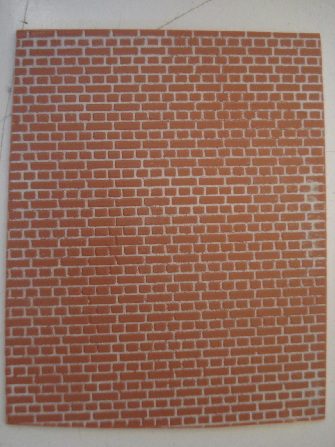

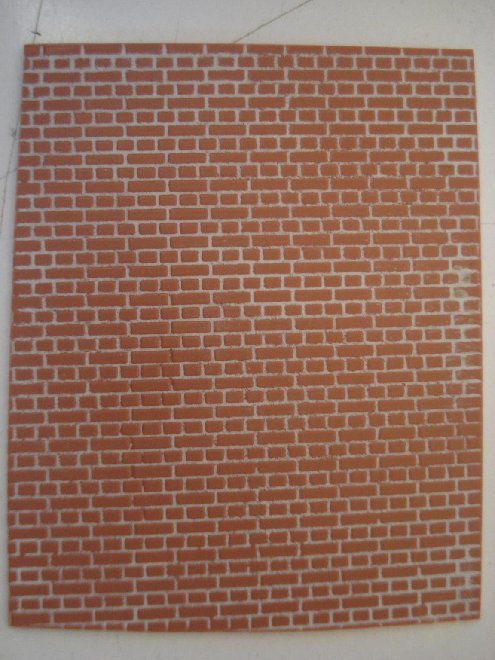

Pour les briques, pour ma part, j'utilise des plaques slater's enduites copieusement d'enduit a l'eau puis frottées doucement avec un chiffon humide pour en enlever l'excedent :

Merci Gilles. Je dois encore passer le tout à l'ombre naturelle dans l'alcool isopropylique. Pour les briques, je veux de vieux murs brunis (mais pas carla) par le temps où le côté clair des joints a disparu.
