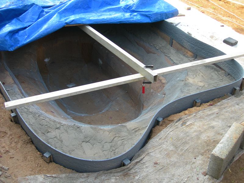

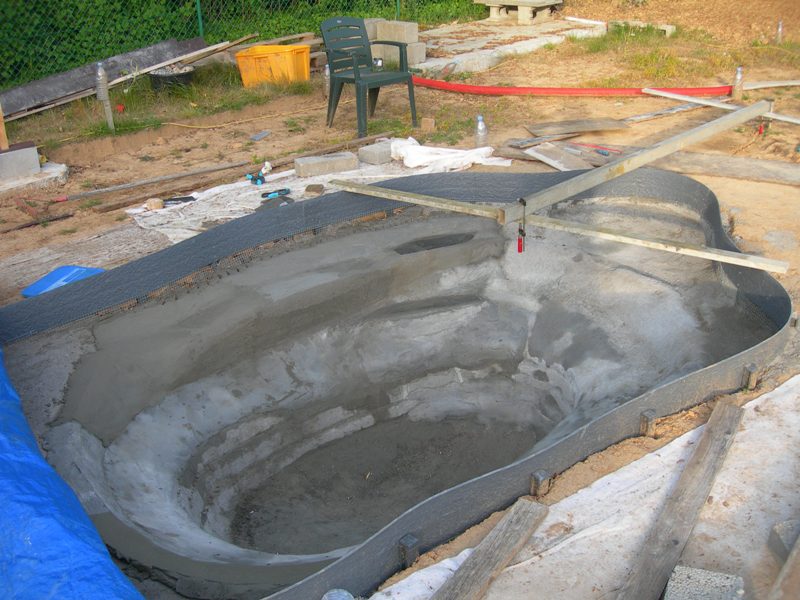

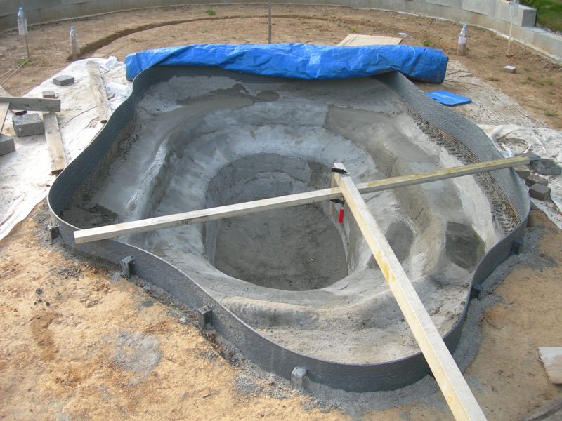

Voilà, je suis reviendu !
Pendant que certains déliraient sur l'eau en poudre, je n'ai pas chômé !
Le 25 avril, je vous présentais le grillage à volière en rouleau. :yin
Et voici ce que l'on obtenait le 30 avril :
OK, si vous voulez voir qqchose, il faut vous pencher un peu, non mais dites donc :diable2: :
Le but de la chose est de se prémunir contre les taupes, rates, fouines et autres bestioles sympathiques dont le seul but dans la vie est de percer les bâches des bassins. :evil:
Évidemment, pour éviter que le grillage ne perce la bâche plus surement que ces indésirables, il faut mettre une bonne couche de sable stabilisé ou carrément cimenter le bazzzaaaaarrrrrrr ... en plus, elles se casseront la tête dessus ! :hinhin :mur:
Ce soir, on voit enfin que ça se termine :
Notez les deux marches sur le côté droit (récup d'une tablette de fenêtre en pierre bleue cassée) pour faciliter l'accès au fond du trou ...

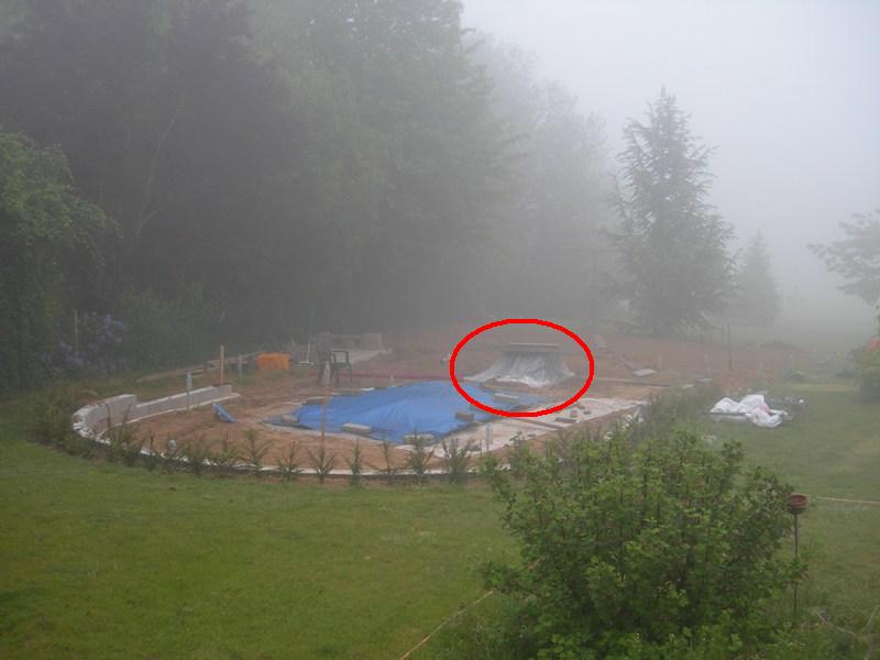

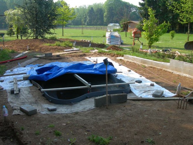

10 Mai 2011, 08:56
Avant-hier, on a creusé ... encore ! ( 1m10 x 1m10 sur 55 de profondeur à 2m du bassin)
Hier, opération placement d'un film plastique puis pose d'un coffrage de récup (un peu grand).
Ça donne ceci :
Au niveau du bassin, 1/3 du bord est fini

10 Mai 2011, 10:02
L'arrière plan est impressionnant ! Est-ce le brouillard, la pluie, l'écobuage ?
:o

10 Mai 2011, 12:45
Le Basque a écrit:L'arrière plan est impressionnant ! Est-ce le brouillard, la pluie, l'écobuage ?
:o
Ce matin purée de pois à couper à la tronçonneuse en effet.

Messagepar Papou89
10 Mai 2011, 14:28
Ah, j'avais peur que ça ne soit l'APN qui merdoie... et la photo qui poudroie... :hinhin
Ouf, ce ne sont que des aléas climatiques propres à ta région (et à la mienne), le matin de bonne heure ! :diable2:

10 Mai 2011, 15:06
Pour complément d'info sur l'infra en question
C'est un espace semi enterré central à fins multiples :
- pour cacher le(s) filtre(s) du bassin (l'actuel ressemble à une poubelle ronde de 70cm de haut !)
- pour mettre la pompe à air à l’abri de la pluie
- pour placer un mini tableau électrique et quelques prises
- pour centraliser les composants électrique/électronique du réseau
L'intérieur fera 80cm x 80cm x 80cm avec couvercle fermé.
Il y aura donc 50cm sous le niveau de l'eau et 30cm au-dessus.
Le trou fait 110cm x 110cm x 55cm .
Le coffrage (de récup) fait 80cm x 80cm x 1m (donc trop haut mais me sert régulièrement) .
Les parois seront en béton coulé jusqu'au niveau du sol puis en briques sur 30cm avec toutes les sorties ad hoc.
Au final 5cm de stabilisé au fond pour permettre à toute fuite d'eau de repasser dans le sol.
Donc finalement presque rien de visible qui sera caché par des petits buis.
Entre ce massif aussi bas que possible et le bassin, un tube de 110mm épais pour faire passer le tube de 40mm venant de la pompe immergée ainsi que tous les câbles électriques du bassin (pompe, lumières, skimmer).
Ce même tube sera recouvert (à terme) par des pierres formant une "cascade" ramenant l'eau du filtre au bassin.
