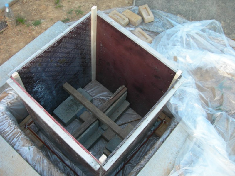

Du dessus avant remplissage, on peut voir l'extérieur à remplir de béton avec une première barre quasi au fond et l'intérieur avec tout ce qu'il faut pour lutter contre la pression du béton contre les parois aux différents niveaux.

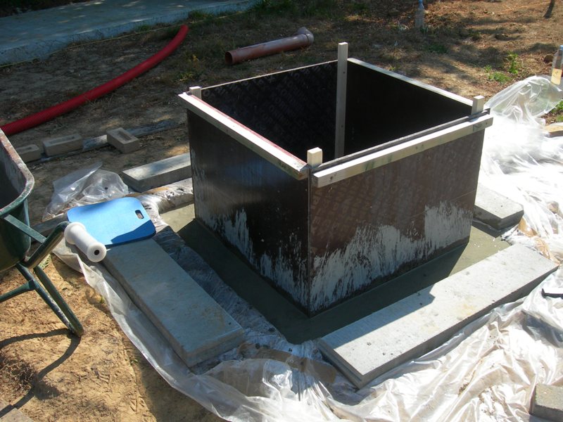

Lors de l'utilisation précédente de ce même coffrage à base carrée, j'avais placé les panneaux dans l'autre sens : le mètre en largeur et les 80cm en hauteur. Seule la base avait été bloquée par des piquets enfoncés dans le sol. A mi hauteur (40 cm plus haut donc) la poussée du béton avait provoqué une "flèche" sur la coffrage qui était rentré de près de 2cm pour chaque face ... bonjour le démontage. :diable2:
Après remplissage de béton (et de quelques ferrailles), cela donnait ceci :
Impossible de "couler" plus haut vu que le sol est en pente vers l'arrière.

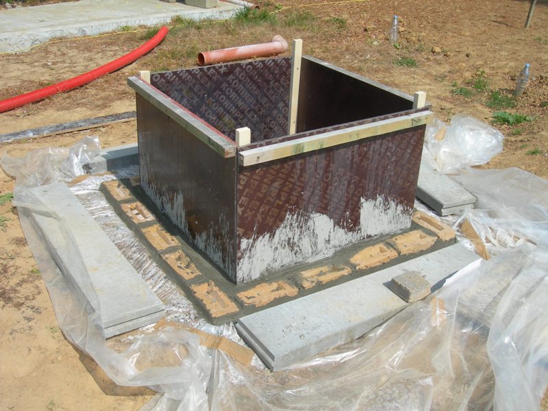

J'ai donc monté le premier "tas" de briques pour dépasser la hauteur actuelle de la terre à l'avant :
Une conclusion s'impose : je ne serai JAMAIS maçon (et heureusement que tout cela sera camouflé par de la terre, des pierres ou de la végétation :ange:
Avec la fin du mélange utilisé pour maçonner, j'ai atteint les 2/3 du bord du bassin.

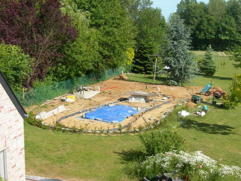

Ça y est, le cimentage (?) du bassin est terminé.

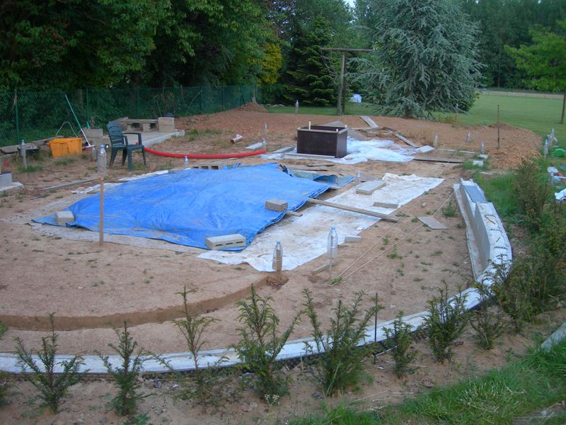

Opérations du bonhomme ce week-end sous un soleil qui tape :
- Creusé une tranchée de 25m sur 10cm de large et 20cm de profondeur dans l'argile dur dur
- Planté 1 Ecopic de 62cm bien vertical tous les 75cm dans le fond de la tranchée
- Mis à niveau les Ecopics
- Placé l'Ecolat de 25m dans la tranchée
Reste à mettre l'Ecolat de niveau et visser ...
De l'étage, on voit bien l'Ecolat (en attente de fixation) qui matérialise le bord intérieur de la surface à "engravillonner" pour la pose des voies.
Le muret de soutènement en U jouera le rôle de bord extérieur.
Quelques bordures en béton relieront le U à la dalle à gauche.
A droite, on verra ... l'inspiration me manque pour l'instant
Au centre, sous la bâche bleue, le bassin terminé mais en attente de main d'oeuvre pour placer la bâche caoutchoutée qui pèse son pesant de cacahuètes.
Entre le bout du bassin et l'Ecolat, un demi disque de 4m de diamètre qui sera une terrasse ("en bois" ?) pour placer des transats au bord de l'eau avec grand parasol, cocktails, ...
