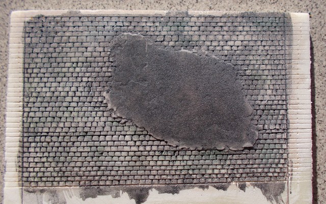

Passage d'un jus d'acrylique noire :
La suite demain

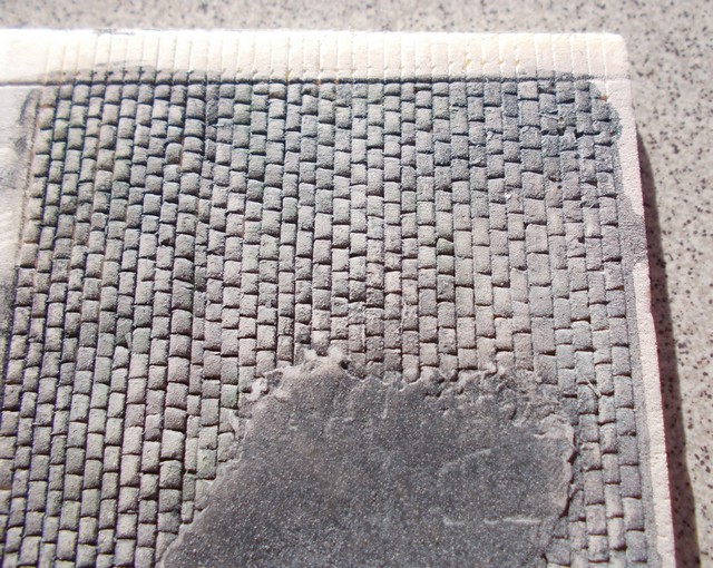

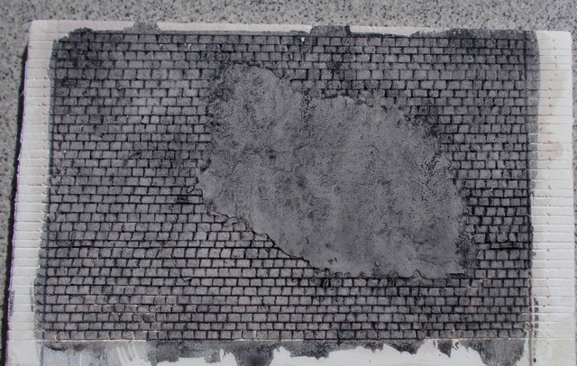

Aujourd'hui, j'ai passé du papier de verre 500 (j'aurais dû le faire avec du 600 normalement), puis utilisation de Pastels gris. Après drybrush en Titane écru (ça je l'ai rajouté par rapport à l'article) et Terres à décors vertes. Pour le goudron, j'ai utilisé des Pastels plus foncés A la fin passage d'un vernis mat. Je croyais que celui-ci éclaircirait davantage les pavés mais ce ne fut pas le cas. Par contre j'ai obtenu de petites billes très visibles en gros plan. Bizarre ! :gratte: Il faudra que je revois les teintes ça ne colle pas.

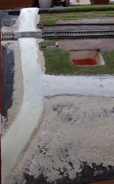

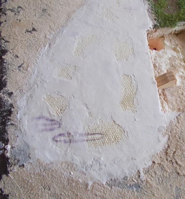

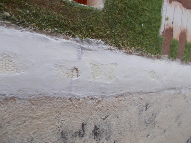

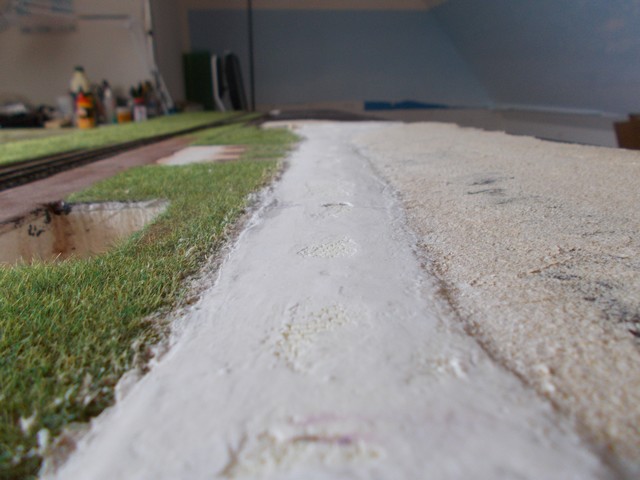

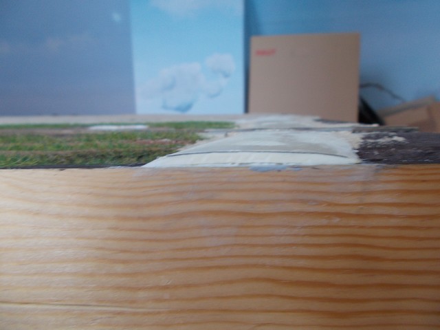

De passage chez Guy, il m’a montré comment réaliser une route en respectant le côté bombé et le dévers dans les courbes. Il m’a aussi fait découvrir la poudre de bois, utilisée pour réaliser une sous-couche irrégulière dans la cour de débord dont j’ai réduit les dimensions. Comme il m’en restait, j’en ai mis sur le relief qui sera du fond du module.
Par rapport à l’enrobé, je suis parti d’une photo ici : https://fr.wikipedia.org/wiki/Chauss%C3%A9e
En général la hauteur de cet enrobé est de 6 à 8 cm. C’est ce que j’ai essayé de reproduire. Il y aura encore du travail de ponçage. Tout se jouera à la mise en couleur.
Vues d'en haut :

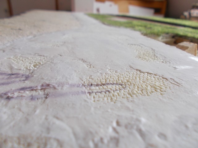

Vues rasantes :

11 Sep 2016, 11:30

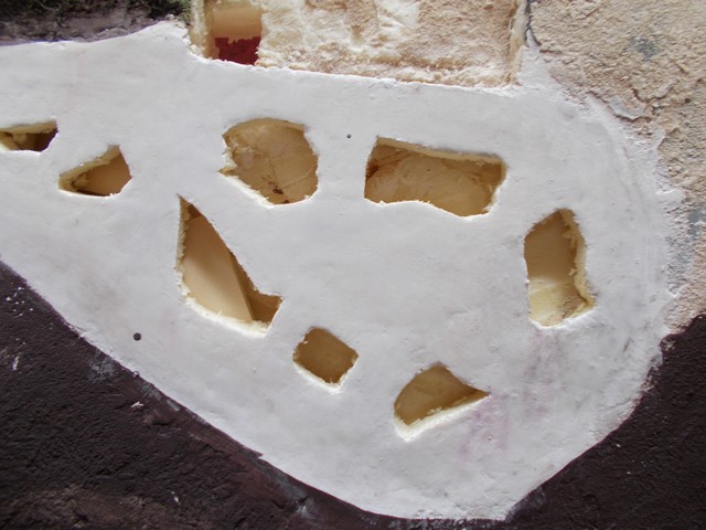

Quelques nouvelles mais rien de spectaculaire.

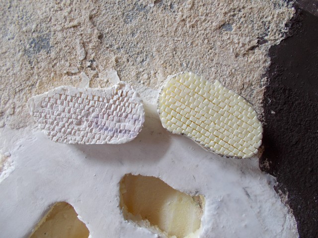

Plusieurs heures de ponçage pour à peu près égaliser la route d’accès vers la HM. Encore quelques finitions à faire. Pendant cette opération les pavés ont bien souffert. J’ai donc refait des pavés qui prendront la place des précédents. J’ai essayé de suivre la courbe de la route mais c’est trop compliqué à graver, j’ai donc abandonné cette idée. Comme on peut le voir, il faudra que je compense les hauteurs variables du styrodur. Les pavés seront 0,5 à 0.75 mm plus bas que la route. Je traiterai route et pavés à part. :idea:
La prochaine fois, je ferai comme me l’a conseillé Philippe : choisir les endroits pavés de suite, mais pour cette fois il était trop tard ! :cry:

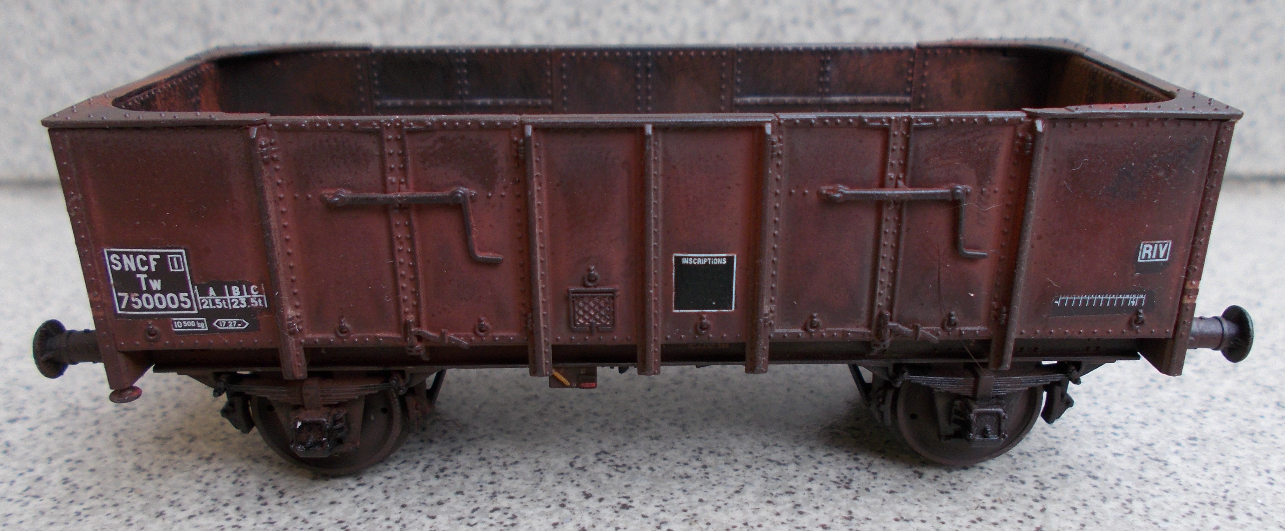

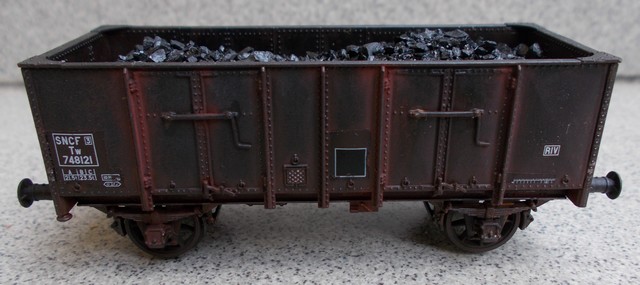

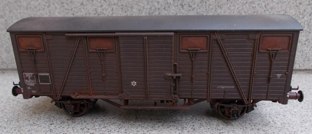

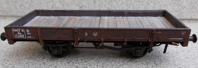

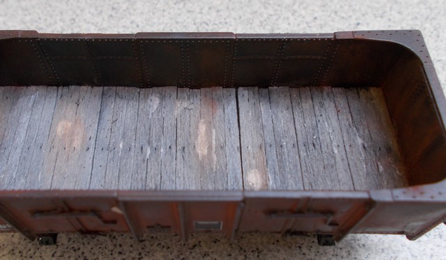

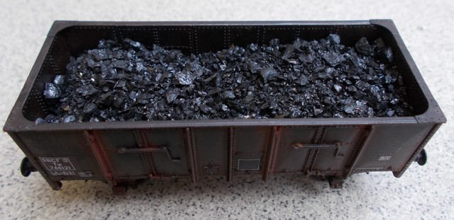

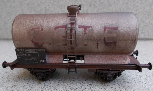

Ayant pu bénéficier d'un petit stage de patine, voici mes premiers essais :
Un couvert :
Une citerne :
Un plat :
Deux tombereaux un vide et un chargé :

stage tres efficace , c'est beau :applause:

Chôôôliii, Didier ; tu n'as pas perdu ton temps ! :applause: :applause:

Messagepar DS68
01 Oct 2016, 09:49
Merci à vous deux. Il y a encore des progrès à faire mais le fait d'être un petit groupe m'a permis d'essayer. En plus l'utilisation de vernis et de terre à décor est réversible. Il suffit de prendre de l'alcool isopropylique pour tout nettoyer !

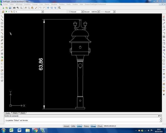

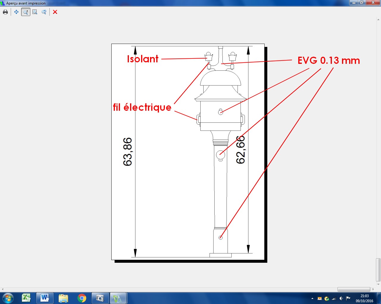

Il y a quelque temps déjà, j'avais tracé une cloche d'annonce sur pied dont voici le résultat.
Elle s'inspire de celle de Guewenheim et de Burnhaupt. Je suis passé chez mon ami Christian car nous allons essayer de la reproduire et mettre au point ensuite une technique de moulage. Elle sera en O dans un premier temps. Avant de démarrer les travaux, j'aurais voulu savoir si la hauteur est correcte ? J'ai cherché les cotes de ce type de cloche mais je n'ai rien trouvé. :oops:
Merci
DS68
Messages: 526

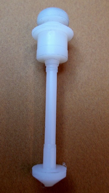

09 Oct 2016, 19:57
Çà y est la cloche est fraisée. Un grand merci à Christian pour son savoir-faire.
C'est cette partie qui sera moulée.
Le reste sera réalisé grâce à la Silhouette. Pour les isolateurs, je pense que du fil électrique avec son isolant fera l'affaire. A voir. Les poignées seront à mettre en place par la suite, car si nous les moulons avec le reste, elle seront pleines.

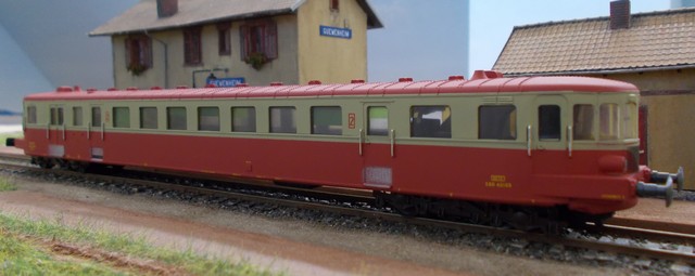

Une nouvelle arrivée pour la desserte du soir. Un grand merci à Gilles qui m'a trouvé cet X42000. :D
