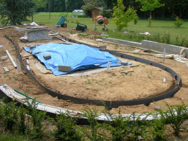

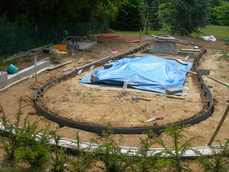

Hier soir (vu qu'il faut qu'il fasse un peu sombre pour "voir" le tracé du laser), j'ai commencé la fixation de l'Ecolat.
C'est fait jusqu'à la moitié de l'arc de cercle (la partie de gauche sur la photo).
Vu de ce côté, ça le fait ... :cool:
Vu dans l'alignement, son côté vénitien (ça gondole) me perturbe MAIS :
1. lorsque la terre et le gravier seront en place jusqu'à razibus, ça va se redresser (ou ça ne se verra pas)
2. il fait chaud maintenant et donc en hiver, le bazzzar devrait se contracter et se tendre (un peu)
Aujourd'hui, quelques tranchées pour faire passer des canalisations (eau, électricité, numérique) sous les voies et étalement de la terre "là où il en faut".

L'Ecolat est maintenant fixée jusqu'à l'avant dernier piquet (il faut que le bout perde encore un peu de la courbure très marquée qu'il avait prise au centre du rouleau).
Suis en congé jusque lundi y compris mais des obligations familiales m'occupent qq jours donc il me reste demain et lundi.
J'ai aussi acquis un rouleau de 25m de gaine rouge annelée de 110mm pour faire passer les câbles électriques et les tubes de 50mm pour l'eau sous la surface dédiée aux voies et gares.
25m c'est un peu trop (j'en avais besoin de 15m) mais au détail, ça coute finalement plus cher et en tube PVC, c'est plus contraignant pour les angles.
Les tranchées sont presque finies pour trois passages de +/-4m.
Restera à en faire encore une de +/- 3m.
S'il fait moche demain, je finirai les trois passages et je placerai mes 3 longueurs, puis je reboucherai.
S'il fait beau, j'ai 3,5m en ligne de bordures béton à placer.
Le fond de fondation est prêt et il y a même un film plastique à dimension au fond.
