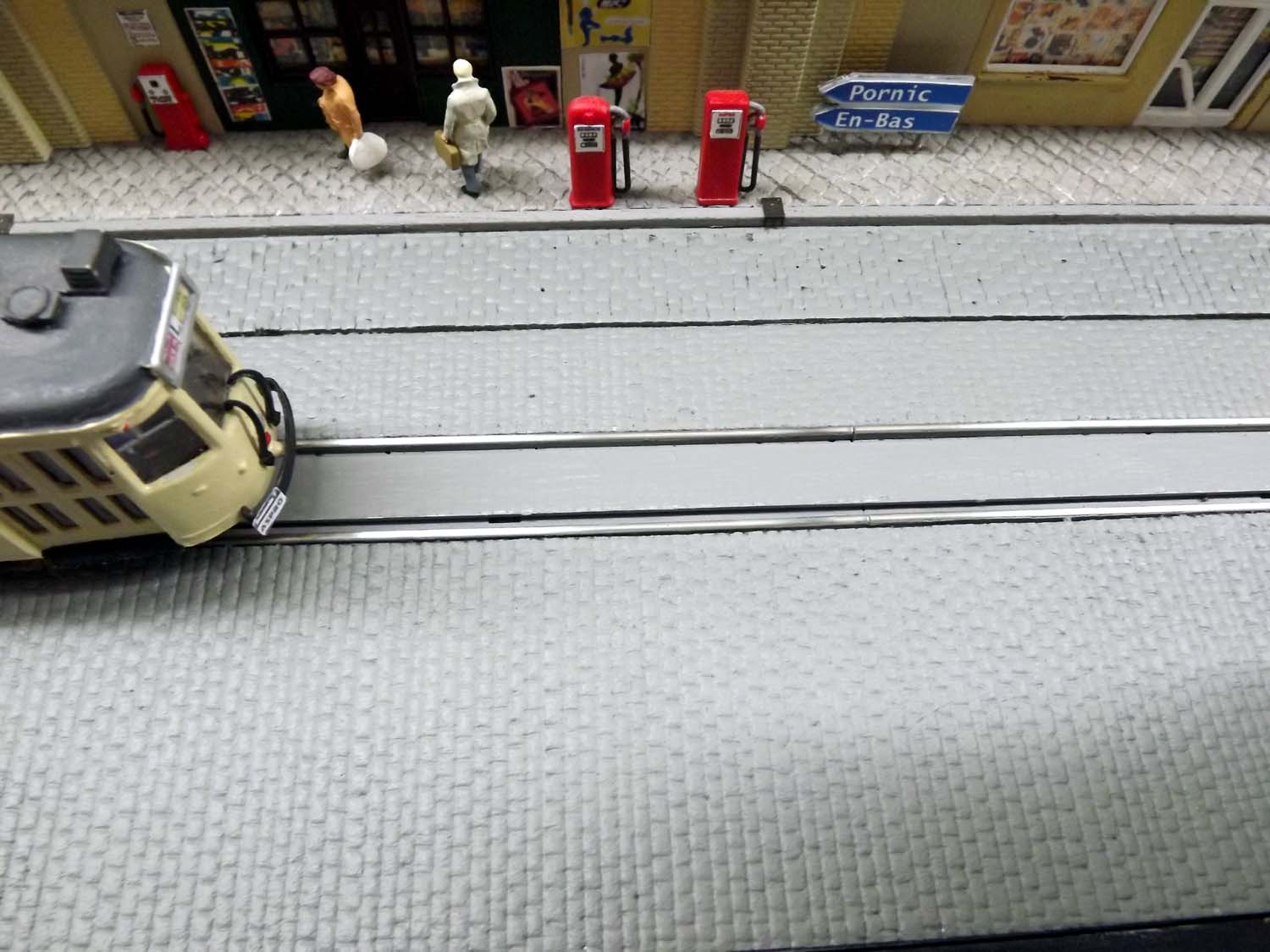

Depuis, je me masse les doigts, les poignets et les bras au synthol :rhaaa: Parce que le gravage des pavés un à un! :mort: Mais je n'ai pas trouvé d'autre solution.
A noter aussi que la couche pavée, c'est du carton plume de 2 mm pelé des deux côtés pour qu'il ne dépasse pas la hauteur du rail. Il n'y a donc plus que la couche de mousse. Je craignais que cela ne se déchire en enlevant la deuxième couche de carton sous la mousse, mais finalement, non. C'est plutôt robuste.

Super boulot comme d'hab
arthur
Messages: 1412
Re: Re : Bruxelbourg Central – Un réseau modulaire urbain à
20 Déc 2013, 14:20
Je dirais même plus, superbe boulot, comme d'habitude.
Pierre, mais d'en bas.
Envoyé de mon GT-I9505 en utilisant Tapatalk
Messagepar joseph
20 Déc 2013, 14:21
il est fou cet homme là! peler du carton plume de 2mm des deux côtés! faut être fâché au départ quand même... :applause: :applause: :applause:
La gravure de pavé, j'en sais aussi quelque chose... c'est long et très rébarbatif. Malheureusement, je n'ai pas non plus d'autre solution valable. :mort:
joseph
Trucks en stock
Messages: 3848
Localisation: Maintenon
20 Déc 2013, 14:52
J'avais fait cela pour Raversijde. J'avais souffert. Il y a moyen d'automatiser, mais la répétition des mêmes agencement se voit. Donc, à la main!
Messagepar Papou89
20 Déc 2013, 15:06
:vieux: Un emporte-pièces et un petit marteau... J'ai fait ça pour la cour de mon dépôt sur du dépron (mais c'est comme la mousse du carton plume), ça marche bien, et après je n'avais mal nulle part...
Mais c'est vrai qu'elle n"est pas bien grande (environ 20x30cm)... :mrgreen:
Michel.
Papou89
Messages: 3808
20 Déc 2013, 15:20
J'avais réalisé un mini outil pour faire des pavés, que j'ai utilisé pour autre chose, et qui me permet de faire pavé par pavé avec une forme conforme à la réalité. Mais à la longue, c'est aussi un peu "difficile" et fatiguant à manipuler.
20 Déc 2013, 15:25
J'en suis resté à la lame de tournevis de 2 mm. Striage parallèle tous les 2 mm, puis gravage latéral en quinconces tous les 3 mm.
Au début, je faisais tout le long d'une règle. Maintenant, c'est au pif. C'est pour cela qu'il y a des rangées plus larges que d'autres.

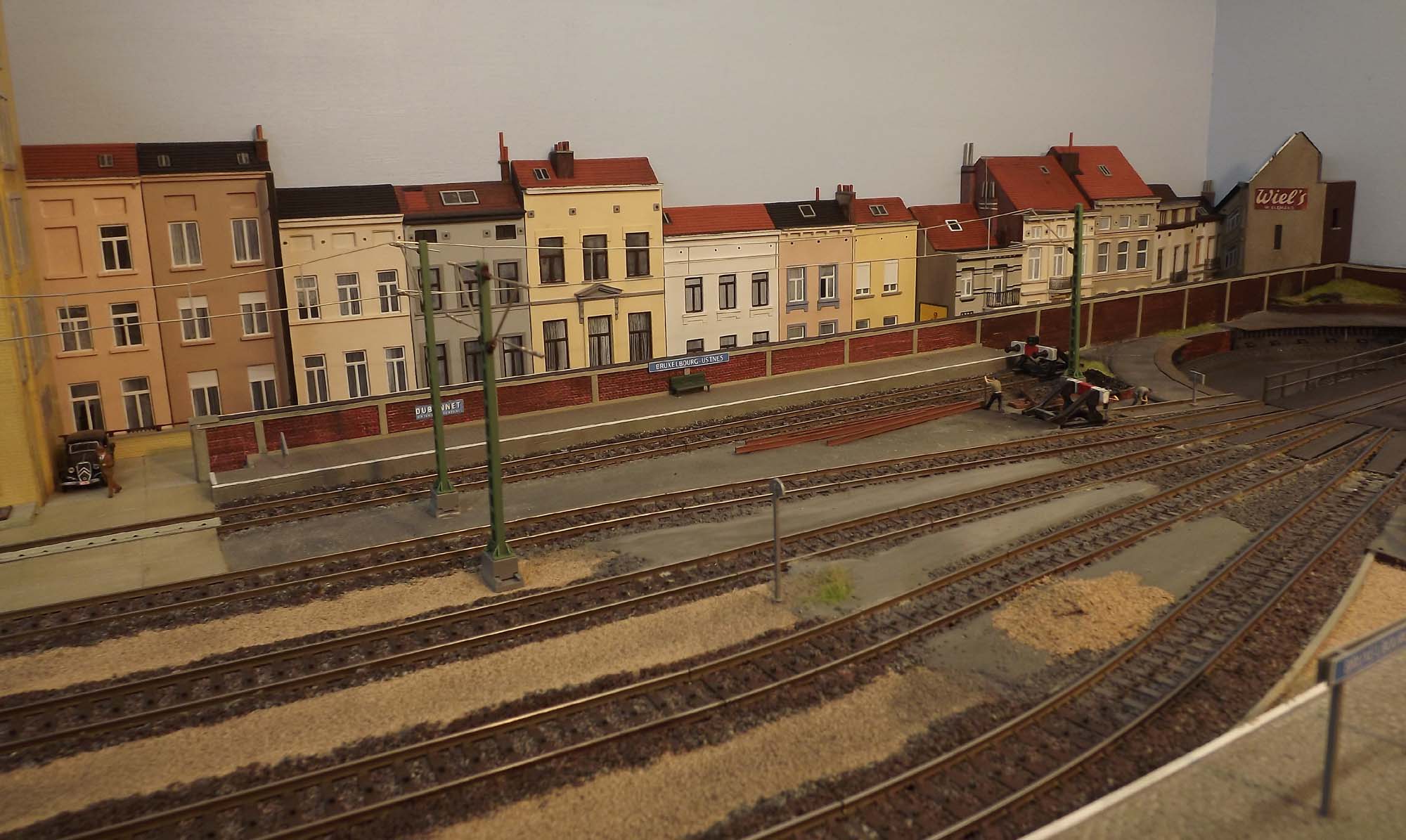

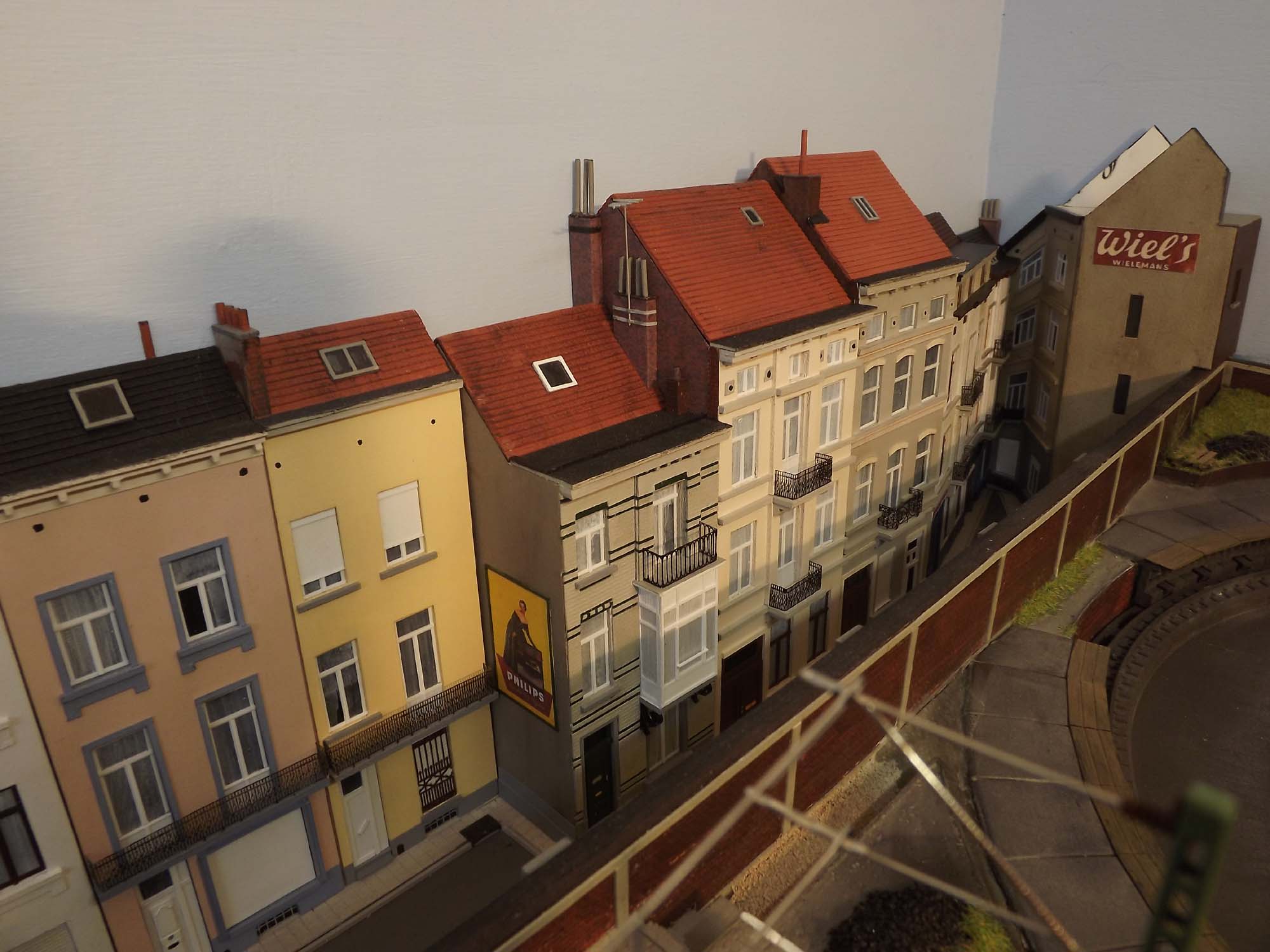

La caténaire arrive sur le module dépôt et l'alignement urbain se complète doucement:
