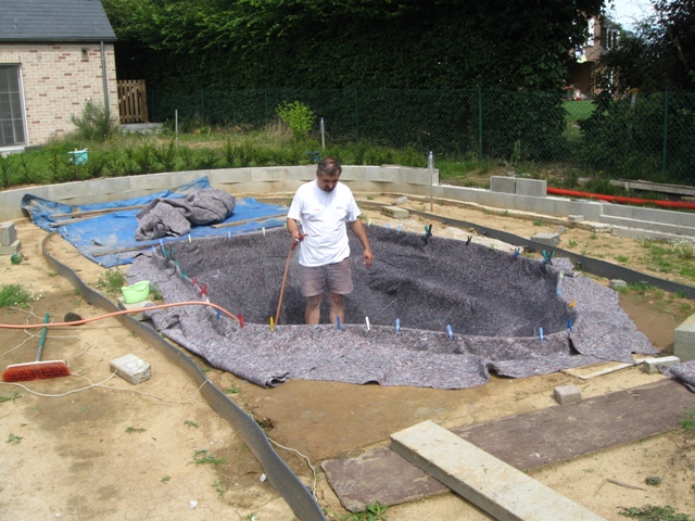

Aujourd'hui, histoire de se changer les idées, on attaque le bassin en famille (je suis seul sur les photos mais c'est parce que les autres se cachent).
11h00 : on recouvre le bassin bétonné avec le feutre de protection de la bâche
11h45 : c'est fini alors ça s'arrose :apero: ... pour alourdir le feutre afin d'éviter qu'il ne se fasse la malle lors du placement de la bâche d'EPDM hyper-méga-lourde de la mort-qui-tue-la-vie

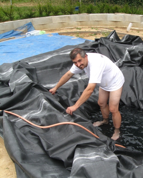

Admirez les pinces à linge ! :siffle:
12h45 : la bâche a été péniblement placée à 6 et maintenant, on remplit en n'oubliant pas de tenter d'aplanir les milliards de plis ... mais on sonne l'heure du repas (BBQ et c'est bibi qui cuit), bref, on coupe l'eau !
16h20 : après le repas, on termine l'opération remplissage et déplissage (arrêt à 15cm du haut pour coller les plis)

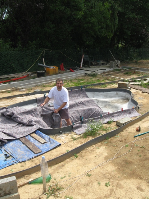

17h30 : surpris par Mâââme Saccharine en plein démontage du coffrage du "local technique" du bassin
... ça résiste un max mais pas plus qu'un quart d'heure (attention : faut pas casser le coffrage!)
18h40 : Pendant mes fouilles archéologiques, Mâââme Saccharine a découpé le bord de la bâche et les zenfans ont donné un sérieux coup de main pour nettoyer les abords.

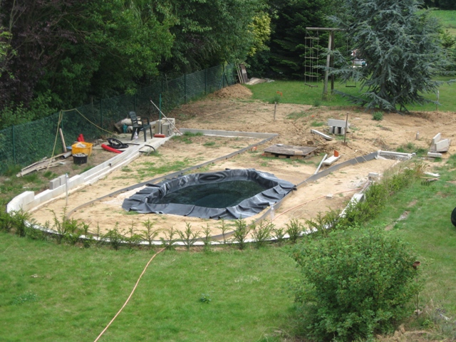

Voilà le résultat d'une journée bien remplie depuis le vélux de la sdb :

C'est zoli :cool: :applause: mais le train il est ou :?: :siffle: :ange:

C'est vrai ça...et pis pourquoi t'es sans slip ??? :rhaaa: :rhaaa: :rhaaa:

piko30 a écrit:C'est zoli :cool: :applause: mais le train il est ou :?: :siffle: :ange:
Ben il ne viendra qu'en dernier pour éviter de massacrer les voies pendant les travaux ... :siffle:
Suis en maillot de bain et T-shirt vu que à la fin du remplissage, j'avais le "fondement" mouillé :mdr2:

Je précise que dans mon "bunker", il y a juste 55cm de fond sous le niv du sol et 45 de coffrage au dessus.
En fait, je suis à genoux en train de démonter les lattes qui assurent la structure du coffrage dans les coins et on ne voit que mon début de calvitie précoce lorsque ma chère et tendre m'a appelé ... pour la photo.
