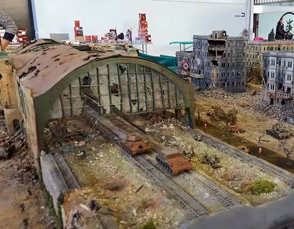

Bruxelbourg 1944 ? :gratte:
eric-vh
Messages: 3516
Localisation: Gelbique !
17 Déc 2016, 21:09
Ebouriffant de ressemblance !...
Les heures les plus sombres de l'histoire du Bruxelboug....
Messages: 15367
17 Déc 2016, 22:55
:rhaaa:
