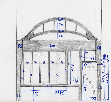

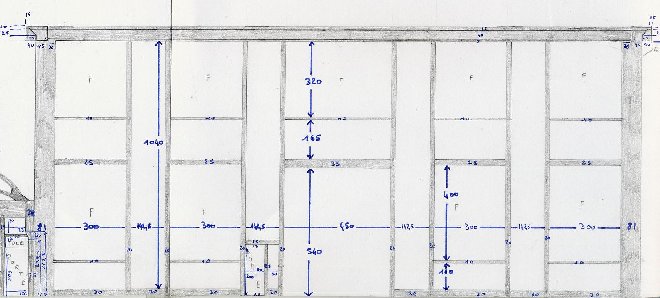

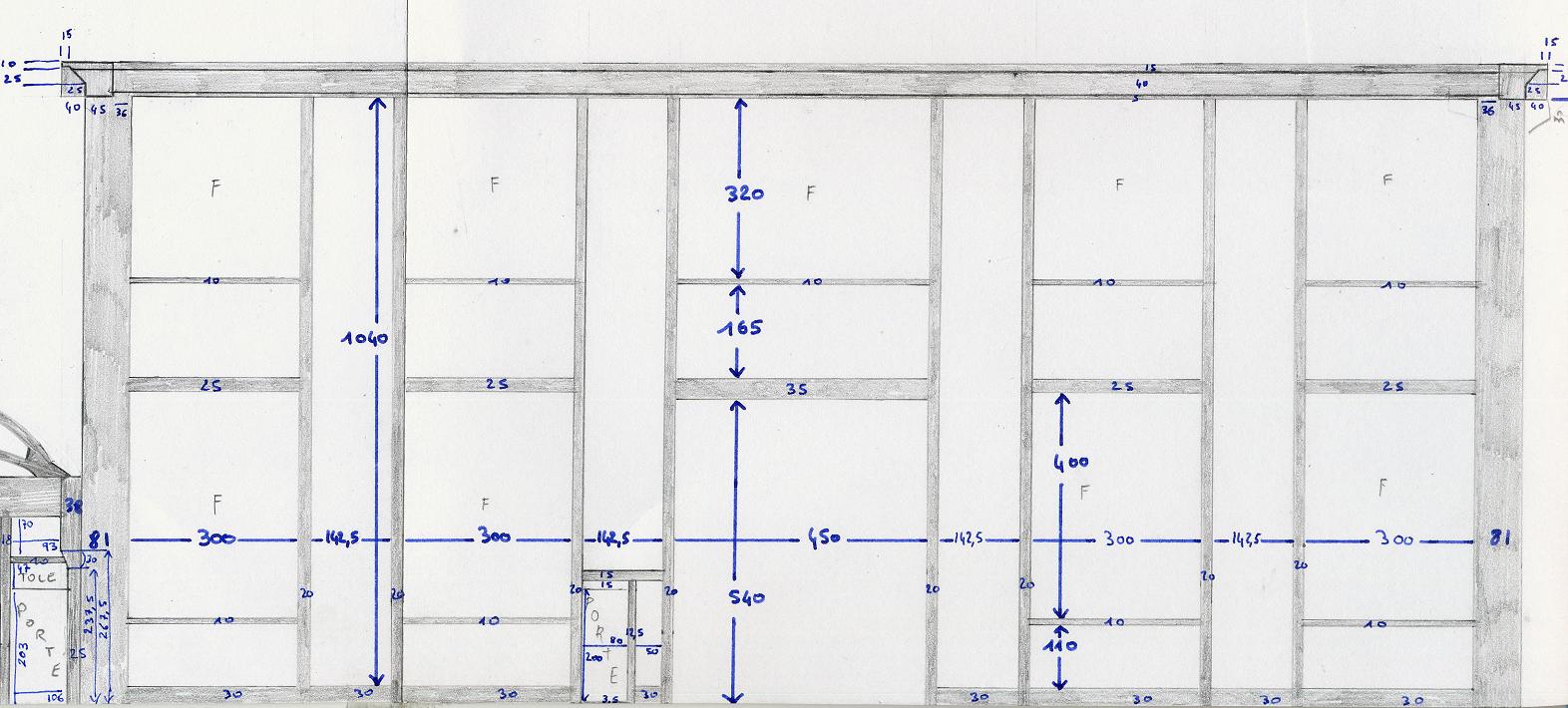

Quelques belles avancées dans la reconstitution des plans. Avec toujours les élévations des facades.
Atelier, remise, batîment central et atelier annexe (sur deux de ses trois côtés) sont recalculés et "tombent juste" tant en longueur et largeur qu'en hauteur.
Avec les données dont je dispose d'ors et déjà, la réecriture des plans au sol est tout à fait possible. Ce sera chose faite avant les fêtes de fin d'années.
Les toitures de l'atelier, de la remise et d'une partie du batîment central sont bouclées.
Travail du jour, les élévations des facades Est de l'atelier et du batîment central :
L'atelier de Levage :
Le batîment central (magasin, outillage, bureaux et vestiaires) :

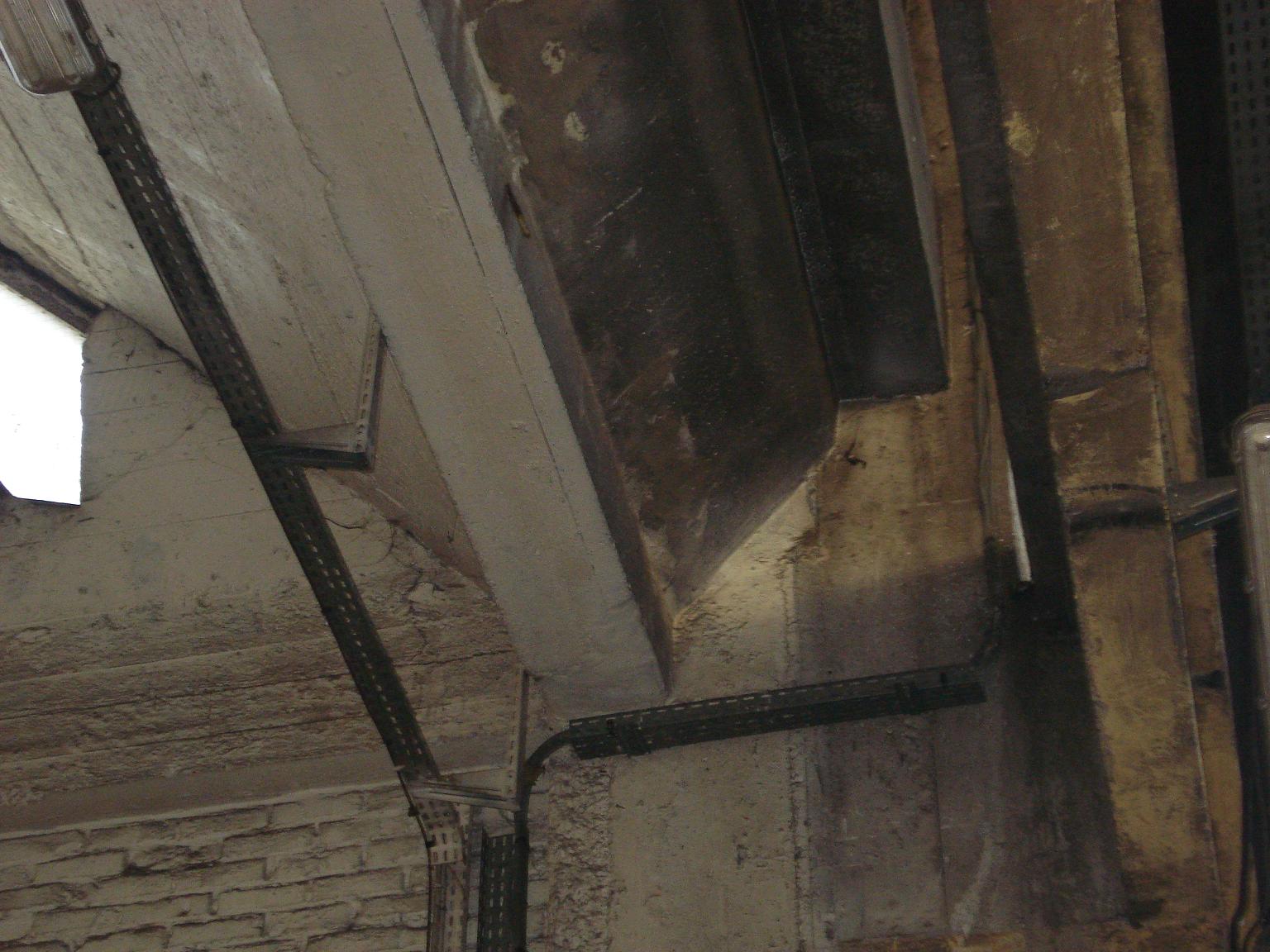

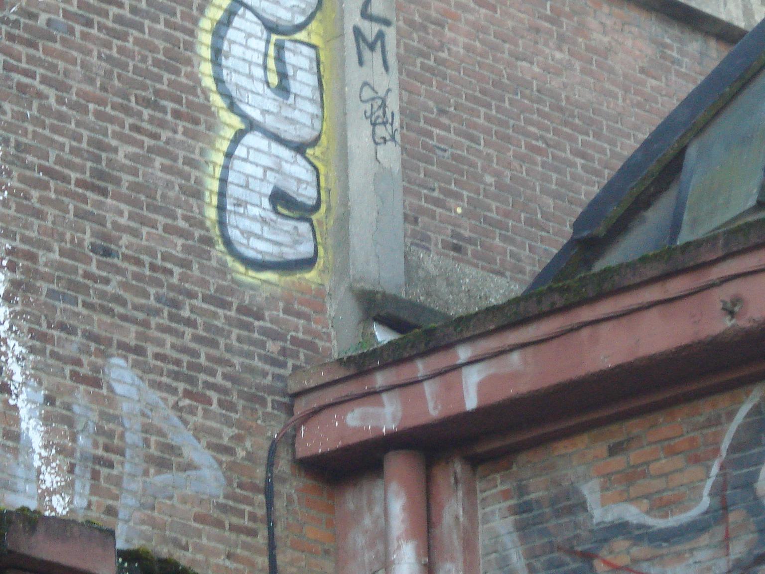

Pareil cet après midi. Ca avance mais putaing que les architectes avaient les cerveaux tordus !!!
Je vous mettrais tout à l'heure des vues de la poutre qui supporte les conoïdes de l'atelier annexe à la limite de l'atelier principal. Cette poutre s'appuyant sur les piliers principaux qui supportent egalement la poutre en H qui porte le chemin de roulement du pont roulant c'est comme qui dirait :rhaaa: :rhaaa:
La Mouette
Re: Trappes, le dépot ETAT
Messagepar La Mouette
19 Déc 2008, 21:59
C'est ti pas de la charpente tordue ça :
Intérieur :
Extérieur :

En effet, pas triste les bétonneurs fou. :gne:
le chéneau est blindé de chez blindé :mdr:
