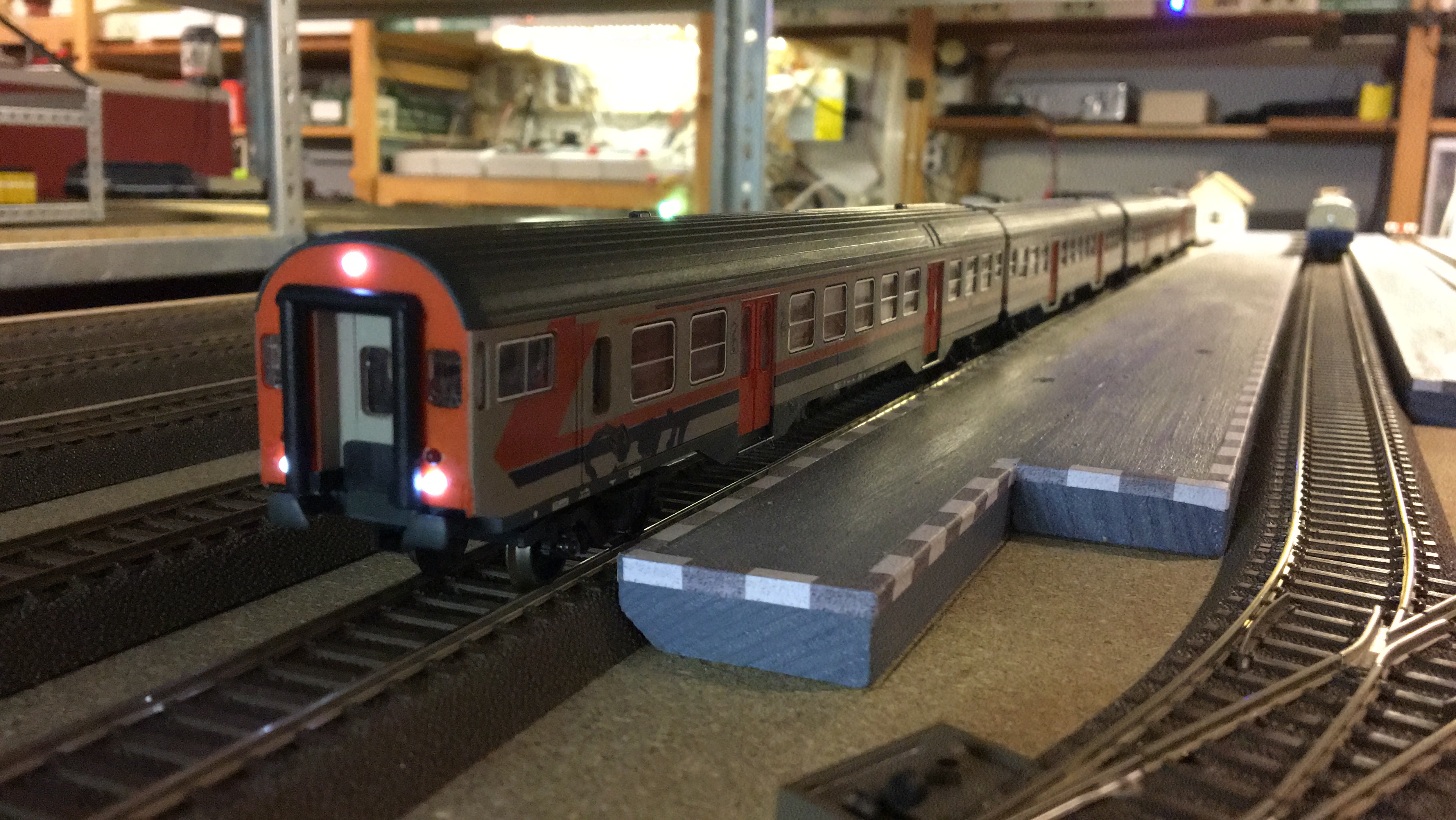

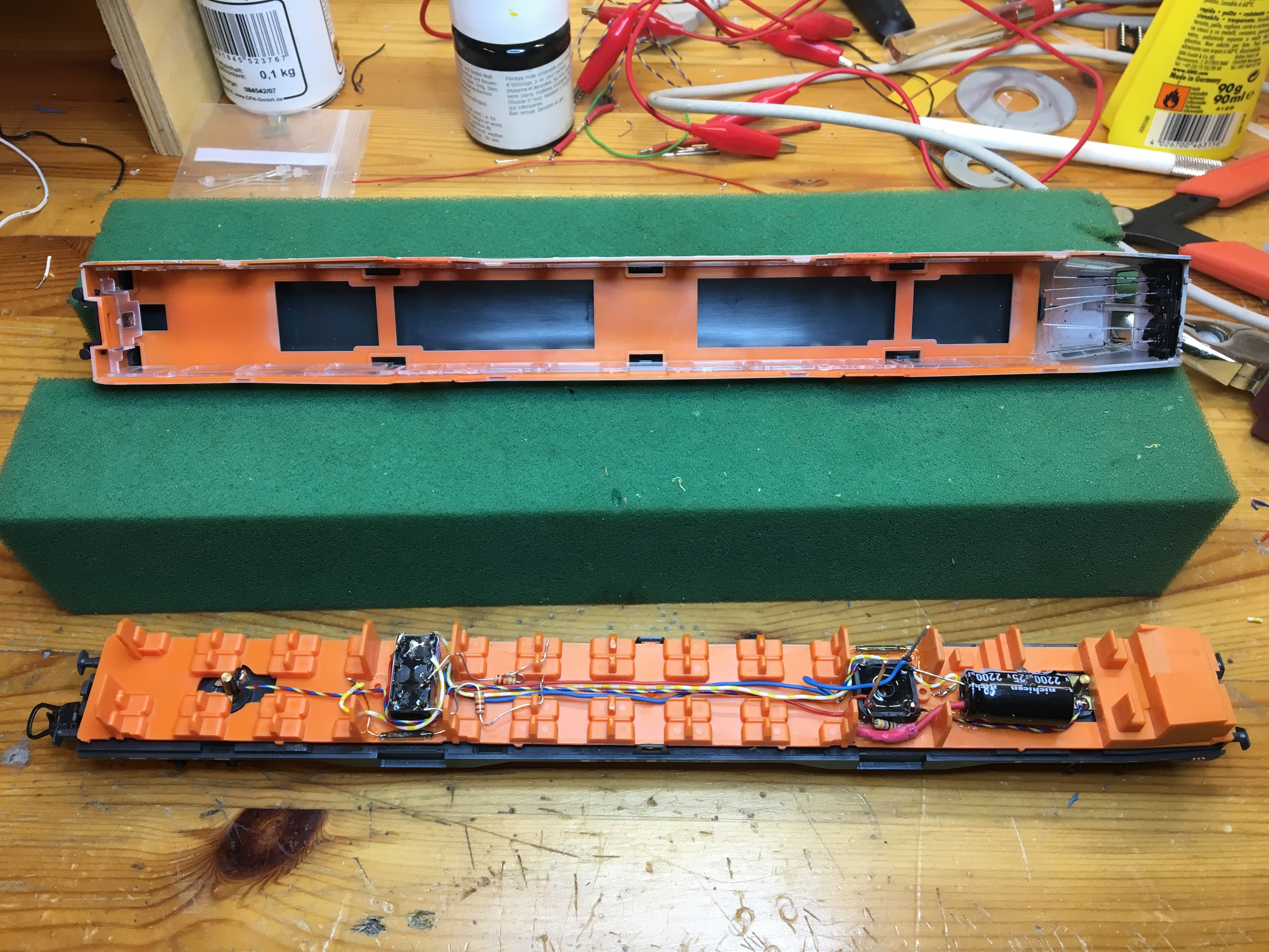

Les deux voitures pilote ont été modifiées par mes soins pour les feux et phares, elles ne sont pas digitalisées mais transformées électriquement, je vais vous décrire cela dans la suite, en attendant un peu de vidéo...
E424 MDVC avec voiture pilote passante, comme la LIMA

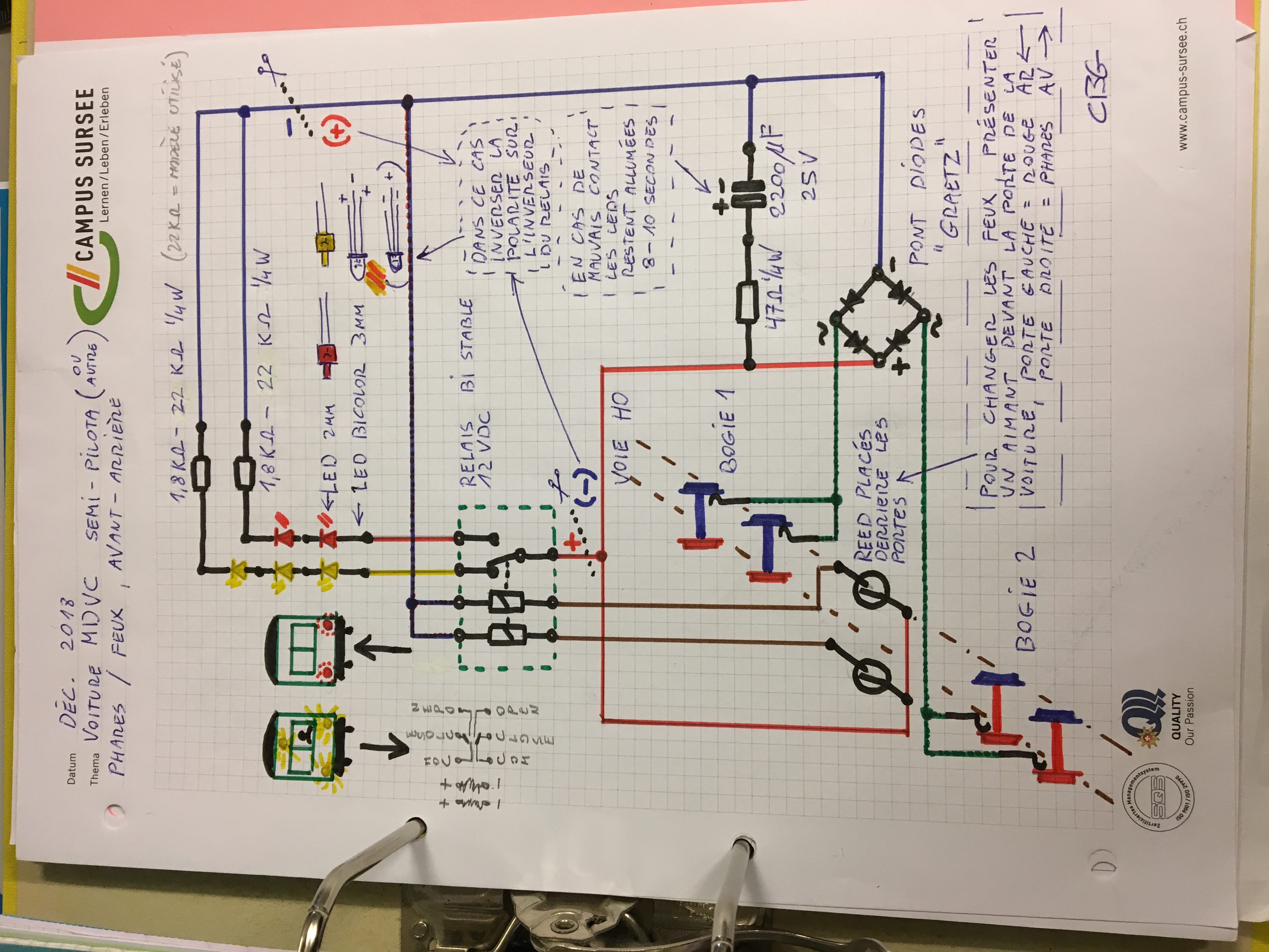

Les deux voitures pilotes sont transformées selon le même principe, les bogies prennent le courant, le courant est redressé et lissé avec un condensateur, celui-ci empêche le clignotement des leds, une fois allumées celles-ci restent actives 4 minutes.
Pour changer les feux, c'est à l'ancienne, à la main, on approche un aimant près des portes, un contact reed juste derrière fait basculer un relais bistable.
L'effet est sympa, mais c'est du charcutage de voitures, pour cette raison pas d'éclairage intérieur montrant la misère, de l'extérieur on ne voit rien...

Voici un peu plus de détails...
Le changement des feux se fait à la main, à l'aide d'un aimant, aucun décodeur

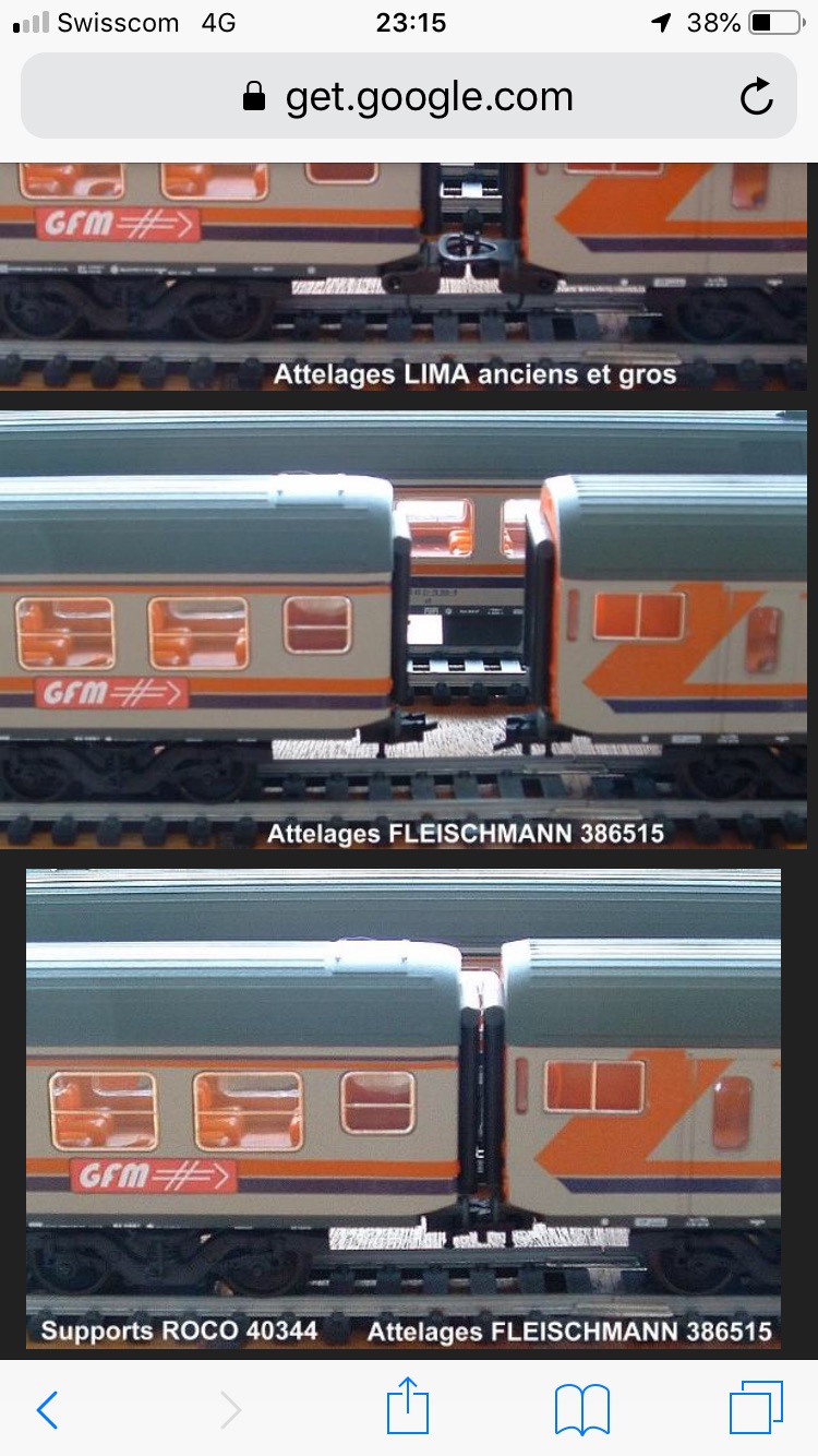

Le vieux LIMA n'ayant rien, les bogies ont été équipés de lames prises de courant, ensuite un pont redresseur, un relais, un condo, les leds, les ILS, les résistances, etc. L'attelage gros à boucle sera tronconné, une boîte NEM posée.
Ensuite...
Ensuite...c'est prêt...
Bon amusement !
Le schéma pour ceux que cela intéresse, libre de droit! :cool:

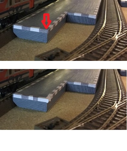

Le convoi ne se gare-t-il pas un peu loin, la loco doit engager le gabarit, non ?
En sup. le hachuré des bords de quai est un peu dangereux ;)
Paroles de cheminot. :ange:
:?: ...je n'ai pas compris ta remarque, de quelle loco tu parles, sur quelle voie?
...les hachures? C'est pour faire joli, dans cette gare tout est stylisé, pas de vrai décor.

begus a écrit:
Le fichier joint Begus bordure des quais.jpeg n’est plus disponible.
:?: ...je n'ai pas compris ta remarque, de quelle loco tu parles, sur quelle voie? (...)

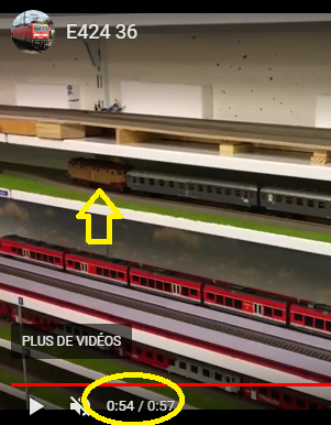

Salut Christian, je parlais de la E424 à la fin de la vidéo.
A mon humble avis, elle devrait être arrêtée à hauteur de la flèche jaune avant la courbe de l'aiguillage. :idea: Elle engage peut-être le gabarit, non ?
(...) ...les hachures? C'est pour faire joli, dans cette gare tout est stylisé, pas de vrai décor.
:cool: OK, boss ;)

...en effet, l'arrêt est un peu tardif, pas grave néanmoins, l'aiguille au fond n'est pas motorisée et talonnable, on décroche la loco, passe sur l'aiguillage, retourne à l'arrière pour se remettre devant les voitures et repartir dans l'autre sens :idea:
Les trains navettes arrivent toujours sur la voie contre le mur, les Trains classiques toujours sur la voie déviée

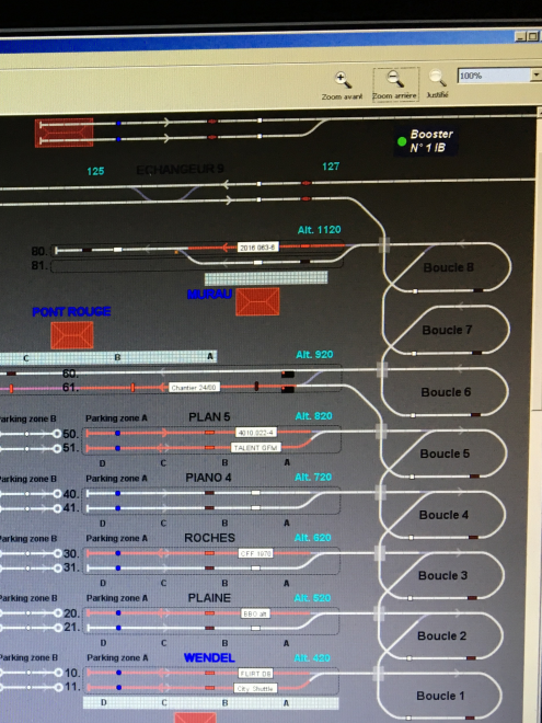

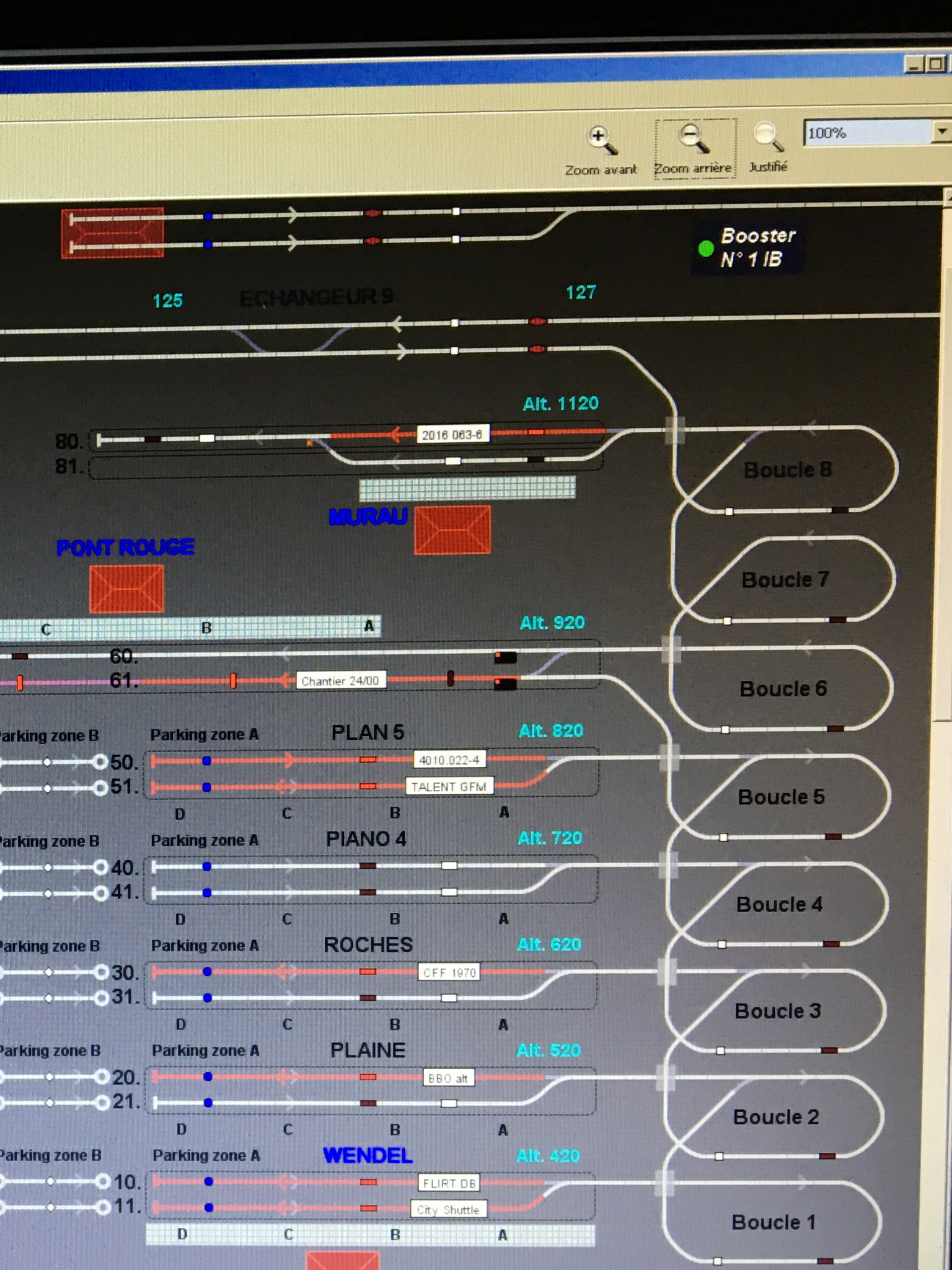

Aujourd'hui j'ai pas allumé le PC donc le TCO n'est pas à jour ;)

all right, j'avais zappé que c'était une voie en impasse (ou un cul-de-sac) avec évolution de l'engin moteur et que la voie non déviée était non passante ! Pas de danger donc !! Merki.

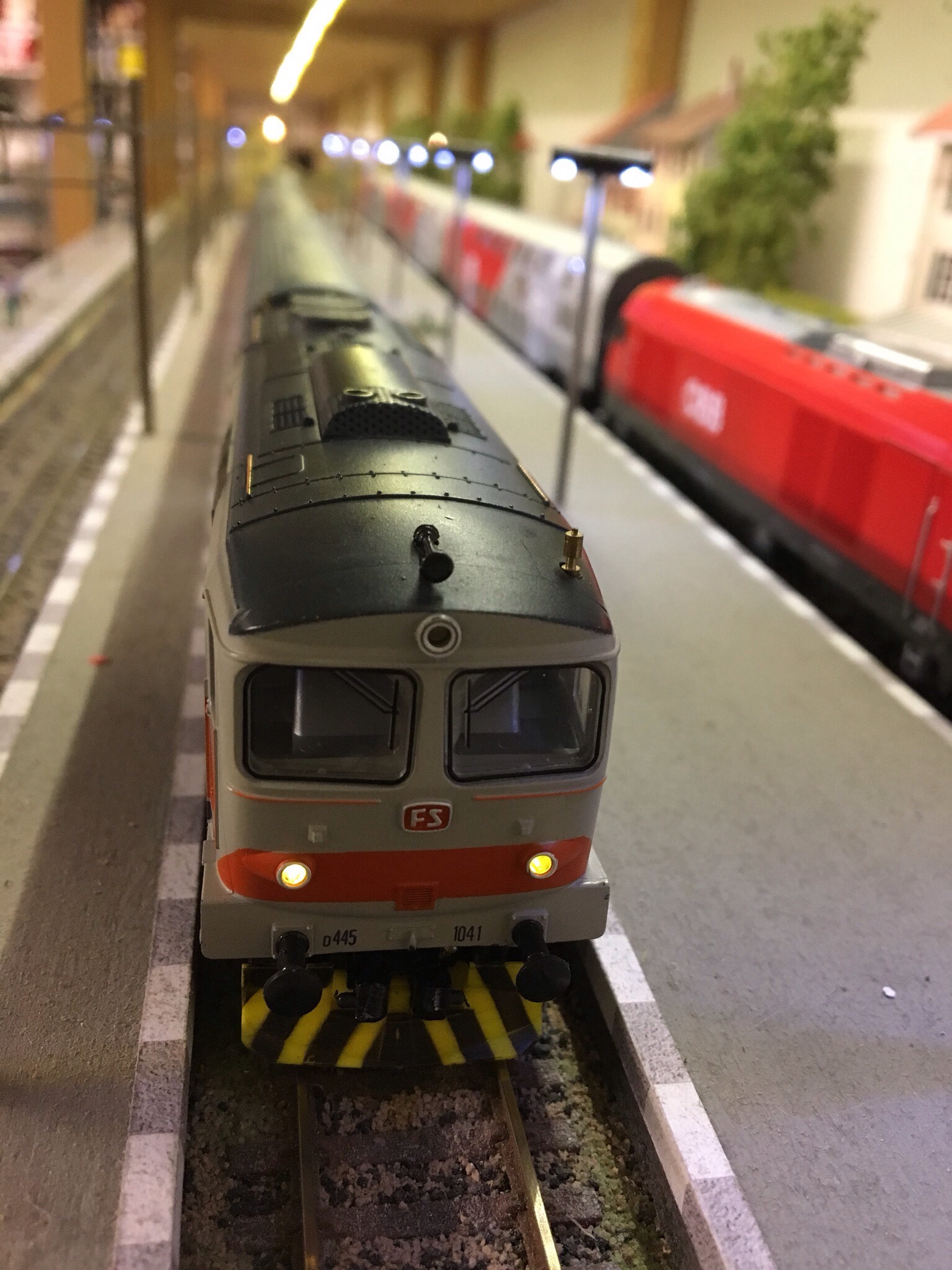

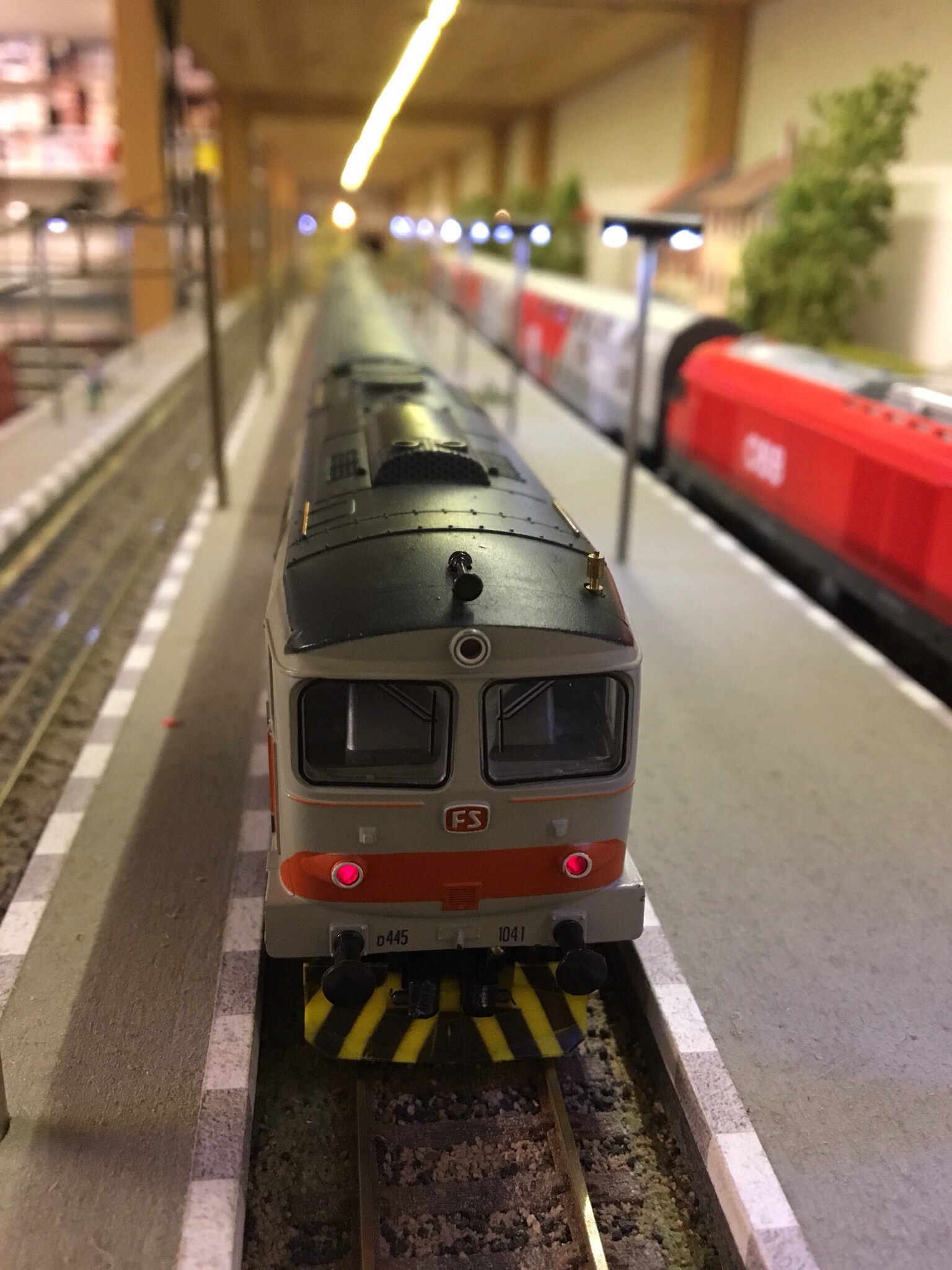

Bonjour à tous, comme l'atelier était ouvert, j'ai poursuivi la modification de la D445, en lui affublant des feux à leds en remplacement des loupiotes d'origine.
Pour cela, j'ai utilisé des leds bicolores jaune/rouge diamètre 3mm, les lampes d'origines sont dans le premier tiers arrière dans la machine, la lumière est conduite par des canaux de plastique jusqu'aux phares, donc je n'ai pas percé de trous dans la carrosserie.
La rame étant devenue indivisible, seuls les feux vers la face libre sont installés, il m'a fallu tout de même deux diodes bicolores pour l'installation, pourquoi? Parce que mes leds ont un angle de diffusion restrain, il a fallu les placer bien en face du conduit de lumière, il y avait assez de place et le problème c'est resolu rapidement.
Voilà, voilà !
