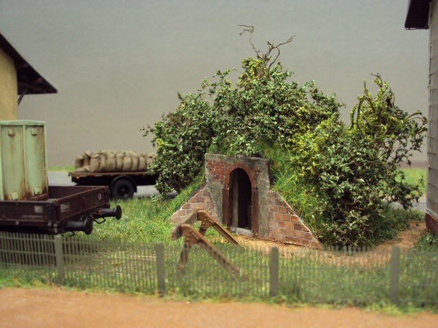

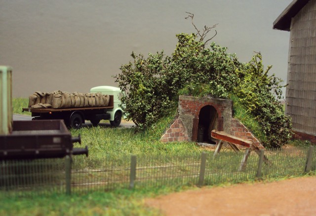

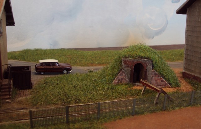

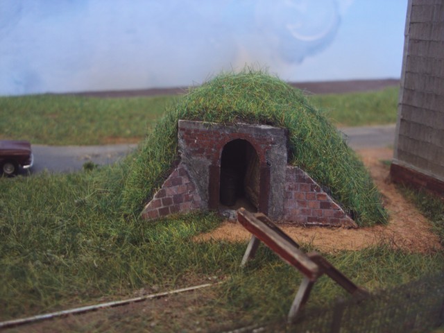

Le tumulus a été réalisé en Styrodur collé à la colle chaude et mis en forme à la lime à bois. J'ai enduit le tout avec de la colle pour polystyrène. Passage de brun Heki. Mise en place de fibres 2 mm Noch collées au médium acrylique. Passage d'un vernis mat Pébéo et saupoudrage de fibres 6 mm Heki. J'ai de suite aspiré. Je considère que la sous-couche est terminée. A venir réalisation des ronces, du lierre et des arbustes. J'espère parvenir à intégrer correctement cette "verrue" en adoucissant un peu les pentes. :lol: A l'avant, côté gare il y aura un conifère. L'arrière en brun sera boisé.

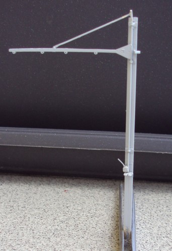

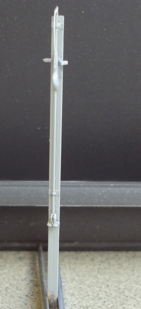

J'ai ressorti le fer à souder pour monter le gabarit de chargement Haxo. La poignée est fonctionnelle et l'axe pivote pour se mettre se mettre dans 2 positions. Voici deux mauvaises photo de l'ensemble après l'apprêt :
Je compte remplacer les chaînes par une chaîne à maillons plus fins. Ces maillons se coupent-ils à la pince coupante ? Pas évident d'avoir des coupons de même longueur. Je comptais le peindre en noir cassé comme la "caisse à charbon" alors que dans la notice il est conseillé de la mettre en gris foncé. Serait-ce anachronique ? Merci

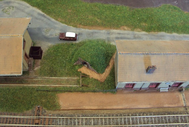

Sur le module de Guewenheim, l’herbe a été rendue plus réaliste car plus irrégulière. Des touffes ont été arrachées au moyen d’une petite pince coupante et certaines parties ont été traitées au rasoir électrique. Il y a encore du travail.

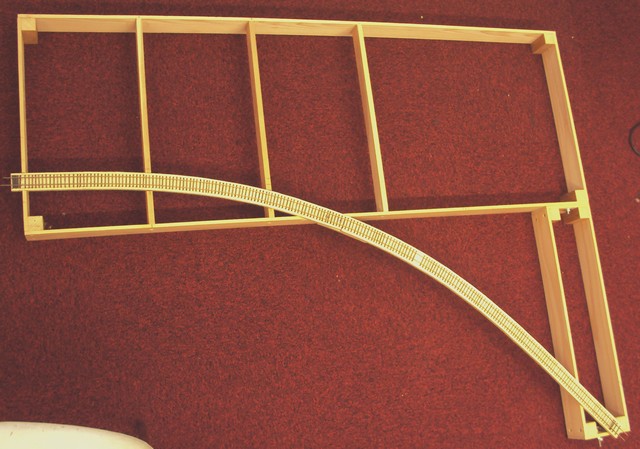

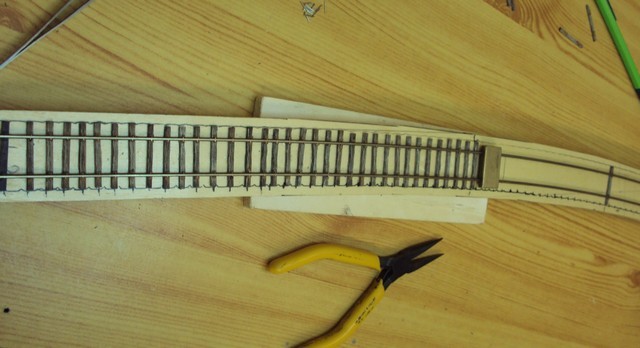

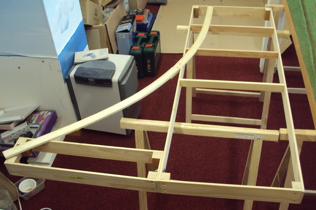

Fabrication du second module qui fera suite au PN. Un sacré défi : voie en courbe, raccordement parabolique, léger dévers et pente faible. Heureusement que Guy est là pour me conseiller et m’aider !

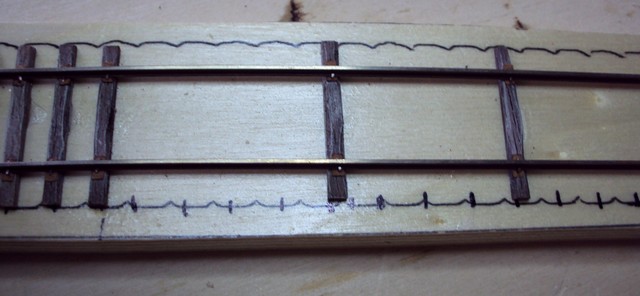

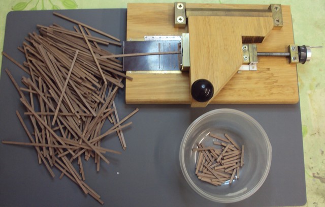

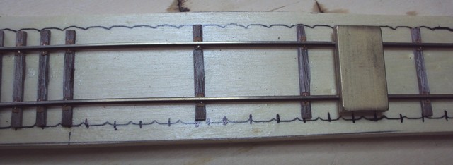

Début de la fabrication des traverses. La planchette de base a dû être fraisée pour avoir une épaisseur constante. Il faut des traverses identiques pour avoir un dévers régulier qui permettra une circulation sans problème du matériel.

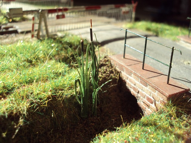

Les traverses avancent. J'ai profité du passage de Guy pour me lancer dans la réalisation de roseaux. Ce dernier avait déjà réalisé ces végétaux en O. Le défi était de faire cela en HO.

Les traverses sont prêtes et la voie en courbe peut être montée, mais ce sera pour plus tard. Aujourd'hui, j'ai commencé à végétaliser la cave. Il y a encore du travail pour que cet élément s'intègre au mieux .

Quelques photos de la courbe qui fera suite au PN. Les traverses sont posées. Reste à faire le branchement électrique, le détaillage (éclisses, frettes ...).

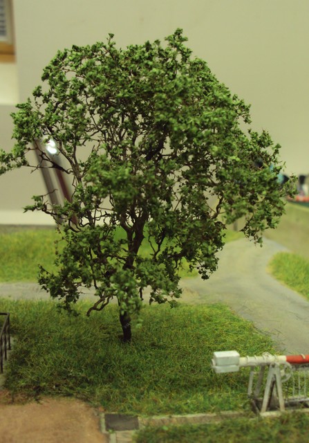

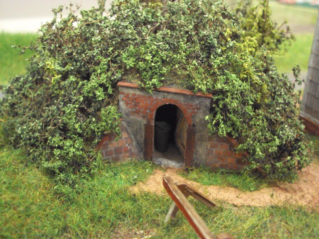

Reprise de l’intégration de la cave
et essai d'arbre en HO
