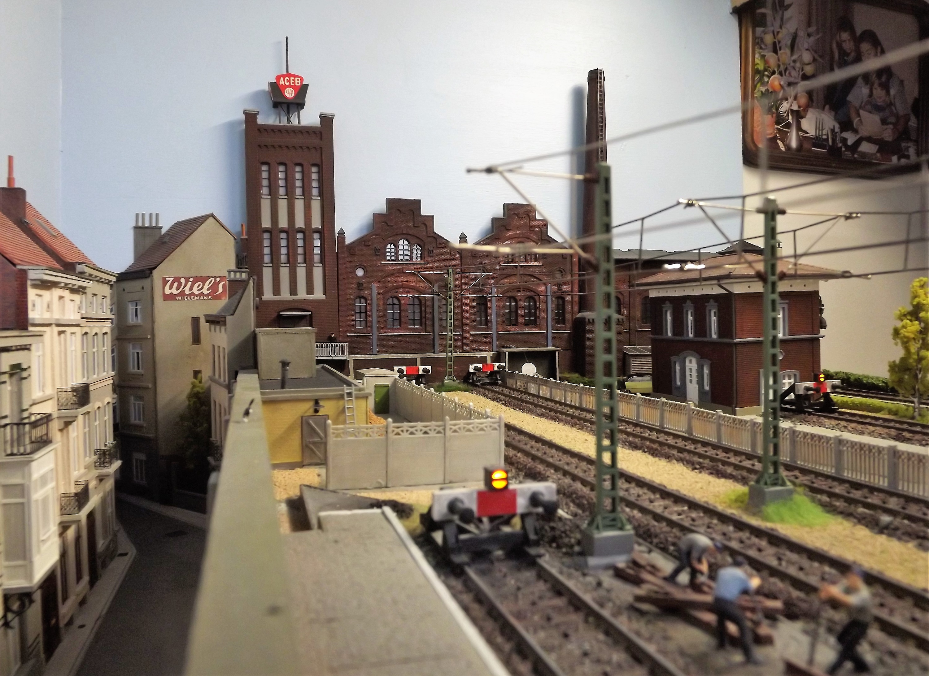

Quelques photos (d'hier) de l'avancement de la redécoration du module dépôt:

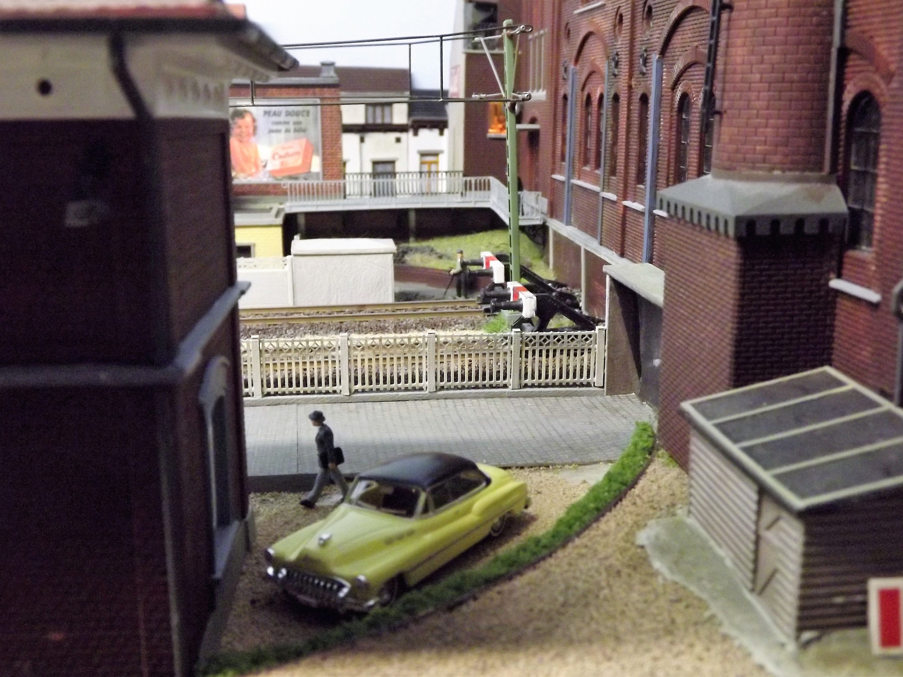

"Le patron des nouvelles messageries import-export (Istanbul - Beyrouth) du Bruxelbourg vient d'arriver"
Dis Rock, c'est une Buick ?
On penserait à un clin d'oeil à Tintin, notamment dans "le mystère de la toison d'or", où si mes souvenirs sont bons, il y en avait une ou à la Buick Roadmaster dans "Tintin Au Pays De L'Or Noir".
Néanmoins, merci pour le partage photos, et c'est vrai que ce coin du réseau à une tout autre allure depuis les travaux. :applause: :cool: :coeur1:
20 Juin 2017, 16:30
Oui, c'est la voiture du Dr. Muller. :rhaaa:

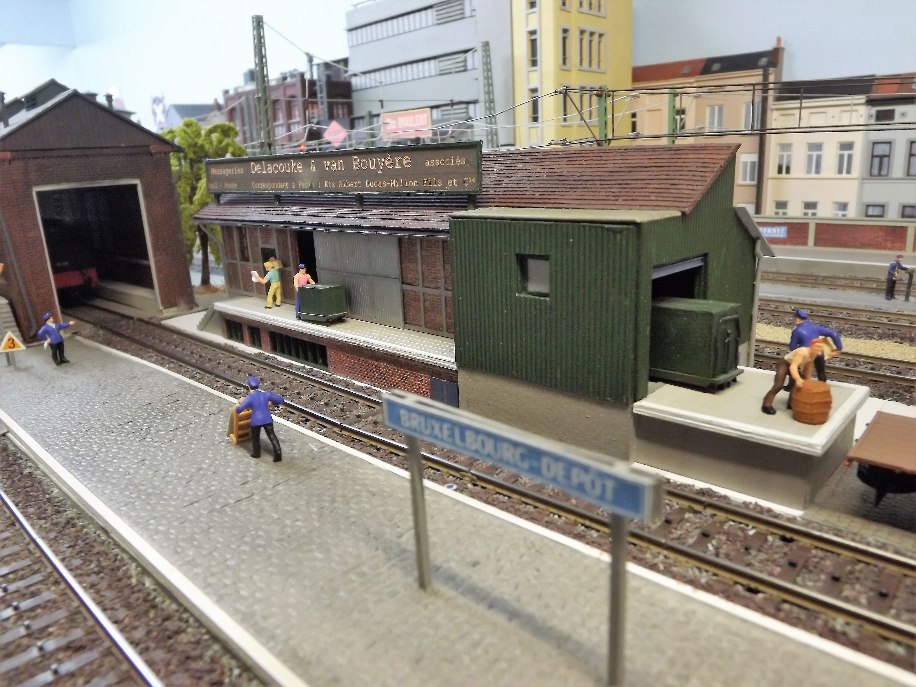

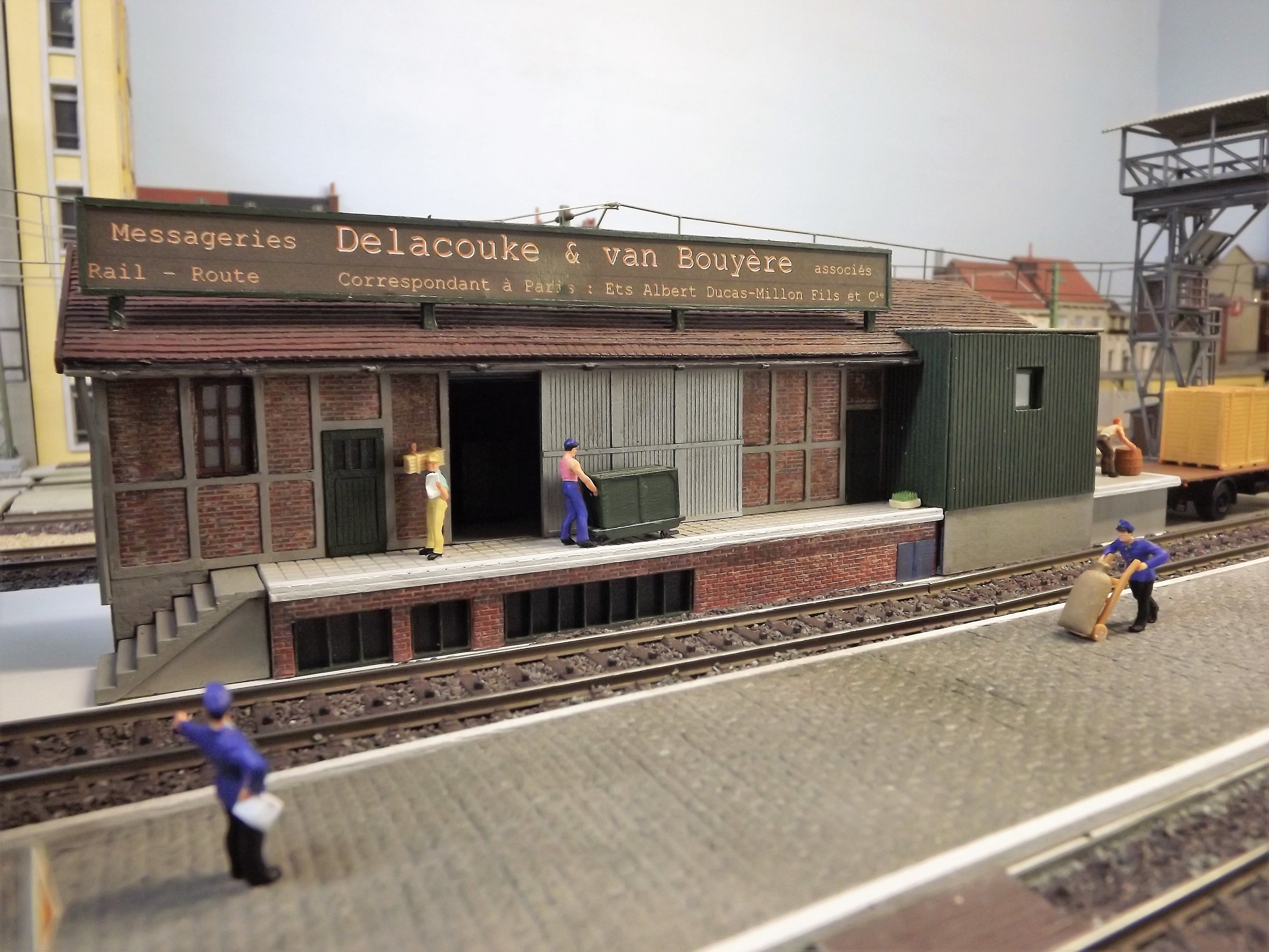

Construction intégrale: carton contrecollé et carton plume de 2 mm, profilés et plaques Evergreen. Feuilles de briques autocollantes Redutex, croisillon en ciment découpé dans du canson 1 mm, toiture en tuiles comme pour les autres bâtiments du réseau: une couche de canson 1 mm sur laquelle sont collées en chevauchement des bandes de 3 mm de large du même canson préalablement strié verticalement tous les 2 mm.
Peintures acryliques à l'eau Pébéo + un peu de glycéro Humbrol par-ci par-là.
L'escalier, la gouttière et les descentes sont de la récup de kits divers.
J'oubliais la patine: un peu de tout selon l'humeur. Généralement d'abord un lavis de peintures acryliques très diluées puis terre à décor à sec où dispersée dans l'isopropanol. Jusqu'à ce que cela me semble bon.
