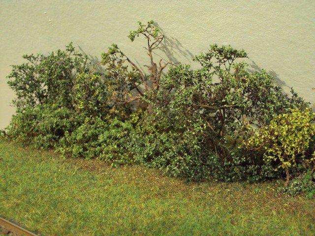

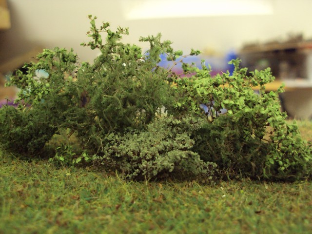

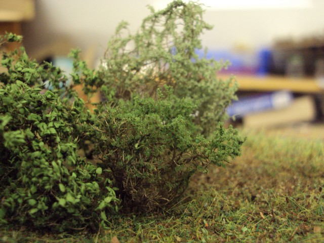

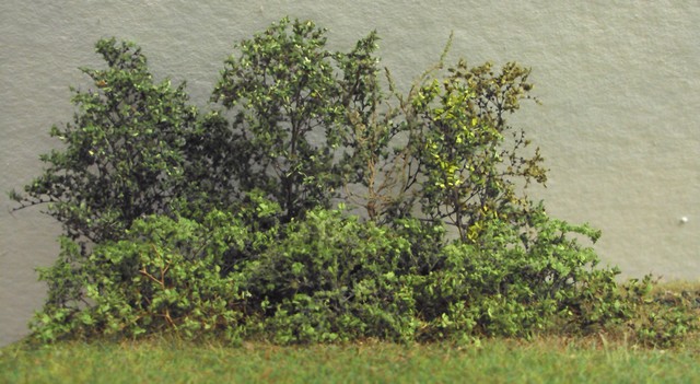

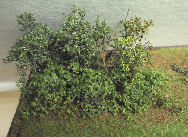

Quelques essais de buissons pour le sous-bois :

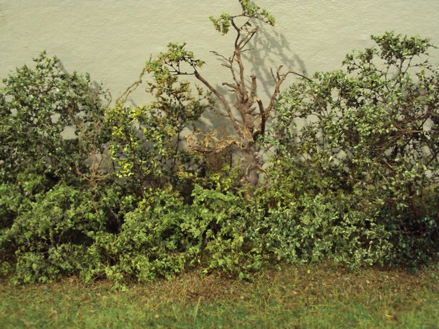

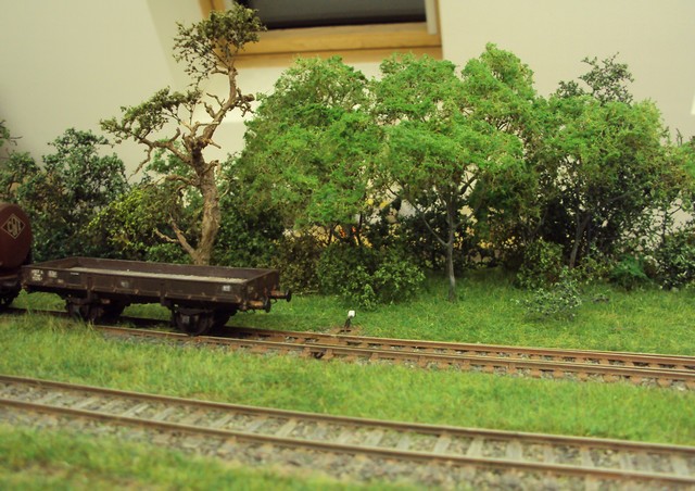

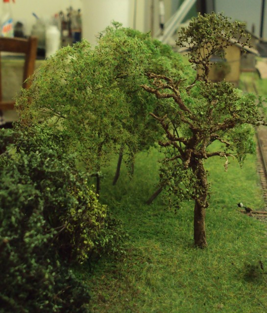

Un petit bosquet, il manque encore un bouleau et il y a encore quelques détails à reprendre au niveau de l'herbe.

C'est déjà très bien ainsi. :cool:

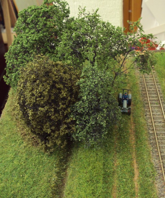

J'ai fait un essai pour végétaliser devant la soupente. Je pense qu'il me faudra mettre du filet floqué ou peindre histoire de masquer le ciel entre les arbustes.
Comme il y a une grande longueur, je vais essayer de réaliser quelques acacias pour varier.

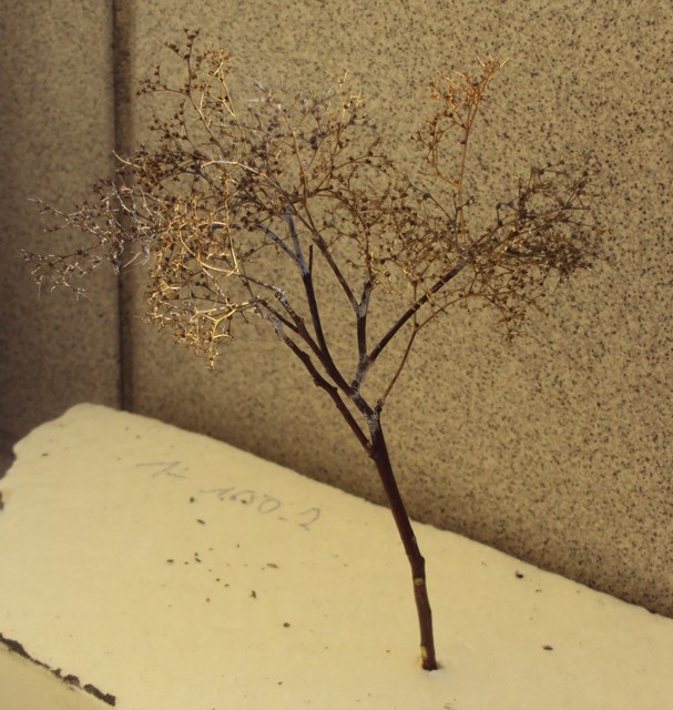

Un arbre mort (je profite au passage pour remercier Guy qui m'a cédé un énorme stock de racines) :

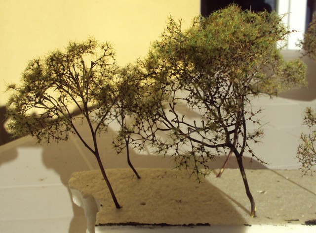

Un essai d'acacia, après quelques tâtonnement, je pense m'approcher d'un résultat presque satisfaisant. J'ai dû poncer le tronc pour couper toutes les branches secondaires. J'ai pris de la cyano et de l'activateur pour coller le zeeschium. Va falloir repeindre le tout. J'ai fait un essai à la colle 21 qui semble concluant.

Entre deux bûches de Noël, j'ai continué mes acacias. Passage à la colle en bombe (celle vendue pour le Magigras est top : jet fin et petites perles de colle ainsi seules les extrémités du zeeschium peut être traitées) et flocage fibres de 3 mm. Avant que la colle ne soit sèche, il suffit de tourner l'arbre entre le pouce et l'index pour que les fibres s'orientent plus ou moins correctement.
Jeudi tout sera mis en peinture puis je mettrai du turf de WS.

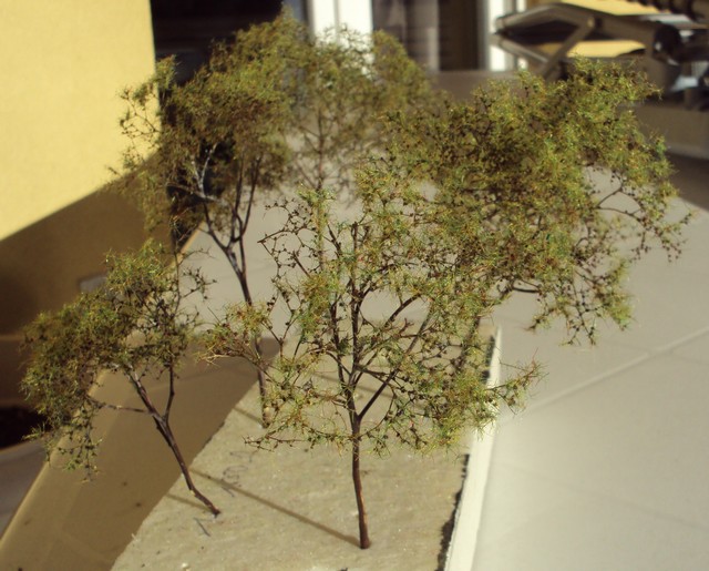

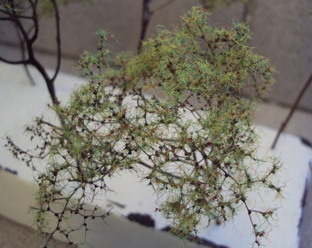

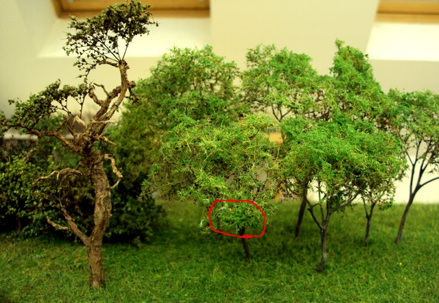

Deux photos vite fait. Pour le moment ce n'est pas bon.
Ce qui me dérange, ce sont ces fibres. Visiblement toutes ne font pas 3 mm.
Dans un premier temps quand ce sera sec, je couperai les fibres qui dépassent.
Je me demande si je ne devrais pas reprendre de la colle au pinceau et rajouter du flocage parcimonieusement pour avoir le résultat cerclé en rouge sur la photo.
Si ce n'est toujours pas bon, j'approcherai de la Tamiya au pinceau.
Et enfin si ça ne colle toujours pas j'attaquerai carrément à l'aéro.

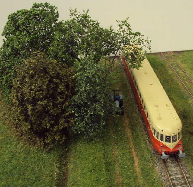

J'ai repris cela, ça commence à venir
C'est avec ce petit patachon que je termine l'année 2017. Je vous souhaite à toutes et à tous une :

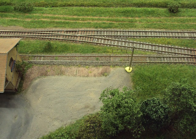

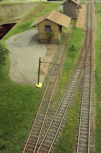

J'ai enfin terminé non sans mal le montage du gabarit de chez Haxo. Il est décapé et va être bruni avant mise en peinture. Je pensais le mettre ici :
Je dois faire attention à ne pas engager le gabarit de circulation. Je me demandais si je ne devrais pas peindre une traverse en blanc pour simuler le garage franc ?
