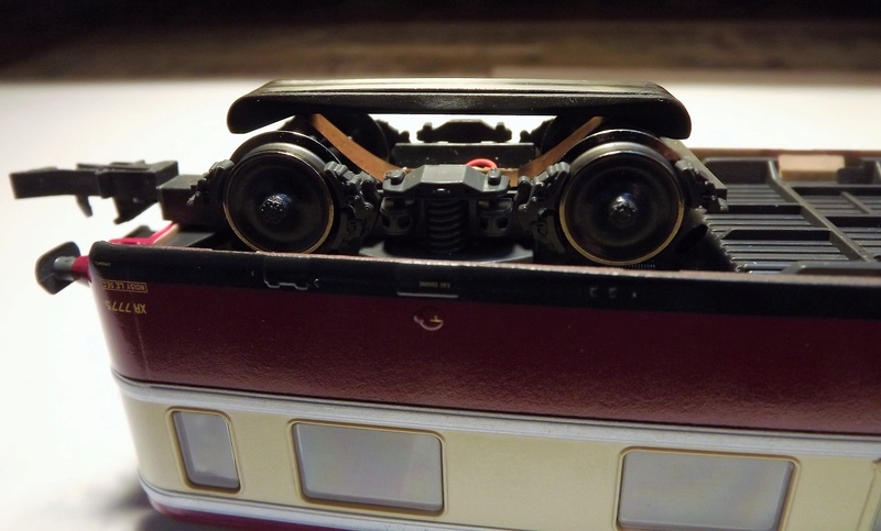

27 Jan 2018, 16:45

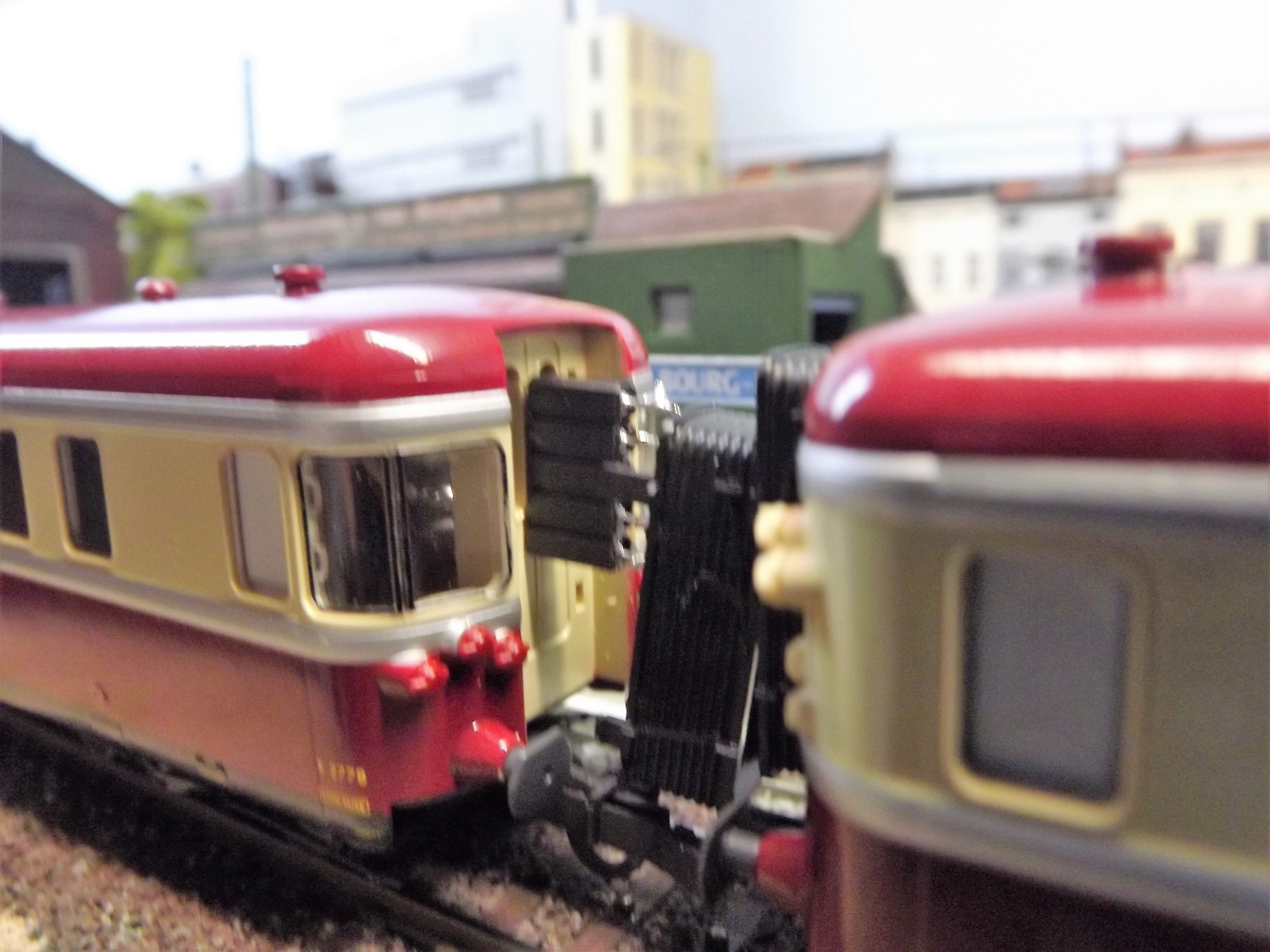

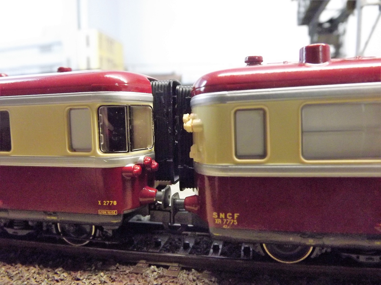

Pose d'un ski sous la remorque:
installation d'un Lokpilot V4 après modification du câblage d'origine pour avoir les feux blancs/rouges et l'éclairage intérieur pilotés par le décodeur.
Raccordement électrique de la motrice à la remorque via un connecteur 5 pins (le ski, les feux blancs et rouges, le retour et le fil vert F1 pour l'éclairage intérieur).
Le connecteur mâle est solidaire de la caisse et installé dans la motrice. J'ai percé 5 petits trous dans la caisse pour passer les pins. Le connecteur femelle est libre, soudé sur ses fils à l'extérieur de la caisse.
Une fois connecté, cela donne ça:
Et le soufflet remis en place, on ne voit rien:
La caisse de la remorque est un peu trop basse. Plastoc Roco sur un châssis qui banane. C'est là qu'on apprécie le Zamac Märklin. Il faudra mettre une petite entretoise.
Et ça roule (mes poules)

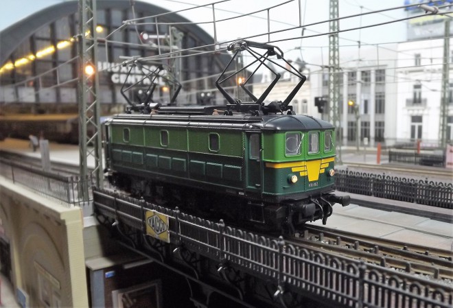

Oui, il est du dépôt de Vaise. Mais il va assurer l'Etoile du Nord. Il y a d'ailleurs les plaques en décals dans la boîte.
J'ai des problèmes de roulement avec le ski sur le croisement à grand rayon. J'ai mis un ski Roco, naïvement, sur un modèle Roco. Mais le débattement sous le bogie est un peu court. Je vais le remplacer par un Märklin ultra fin. La lame fait moins de 0,5 mm en épaisseur (le Roco, c'est au moins 3 mm avec le support en plastique).
