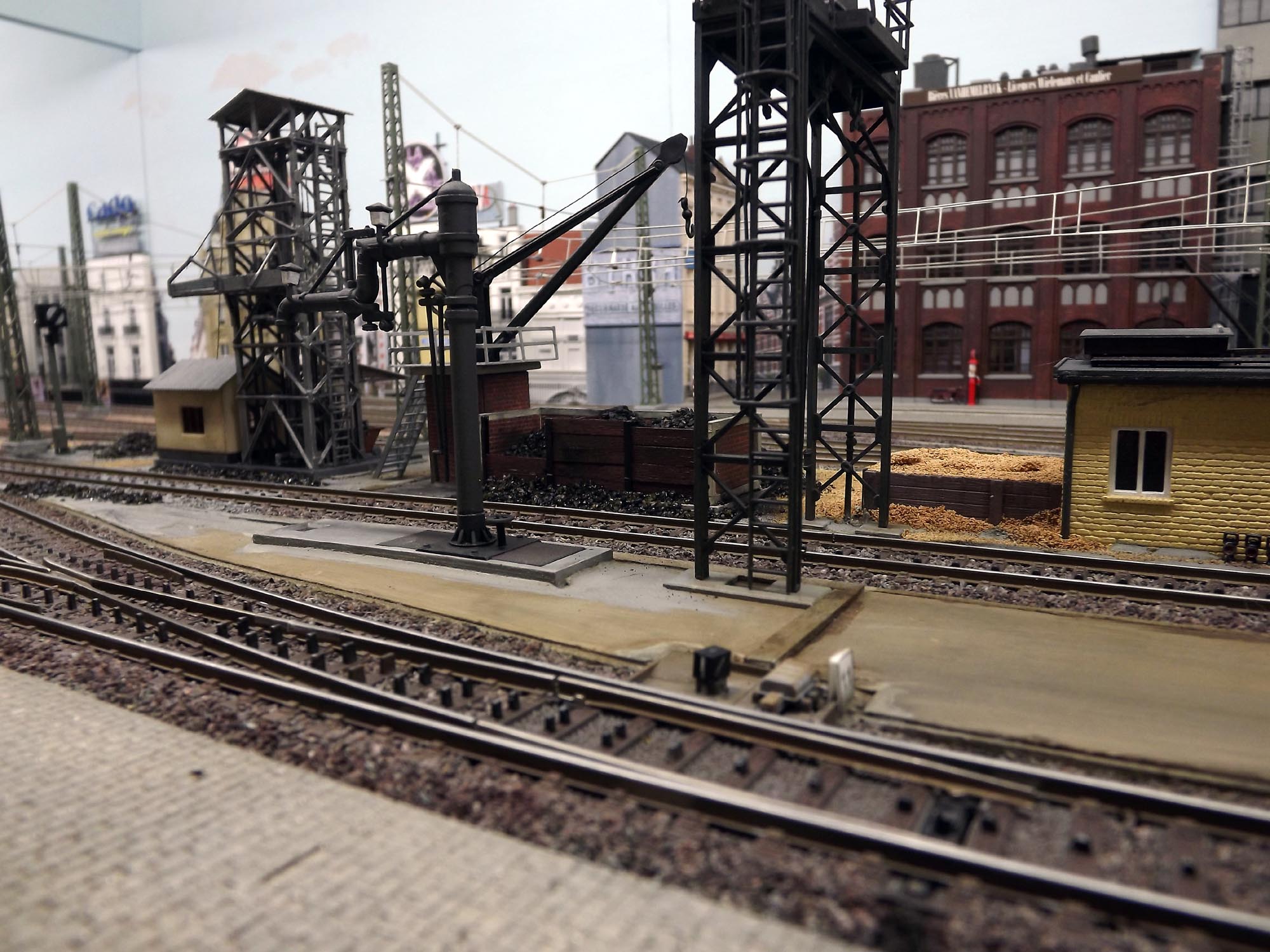

C'est là tout le problème et c'est le talon d'Achille du système. Le ski (ou frotteur) prend le courant du troisième rail réduit à une ligne de plots (les picots), lesquels sont fixés dans les traverses et n'atteignent pas la hauteur du rail. En pleine voie, tout va bien.
Mais pour passer les aiguilles, il faut bien que le ski traverse les files de rails intérieures sans les toucher. Sinon, comme tu dis, court-jus. Pour y pallier, à l'approche des aiguilles, la ligne de picots s'élève jusqu'à dépasser la hauteur du rail. On le voit bien sur cette photo extraite de ma bibilothèque:
De ce fait, le ski monte sur la file de picots et passe au dessus du rail sans le toucher. Mais ce faisant, il doit pouvoir s'enfoncer davantage sous le bogie ou sous le châssis de la locomotive à laquelle il est fixé.
Et c'est là que le bât blesse. Car sur pas mal de machines, le débattement du ski est un peu juste. Lorsqu'il passe sur la ligne de plots surélevés, il fait décoller les roues. Le bogie "skie" littéralement sur les picots.
Pour éviter le déraillement à ce moment là, Märklin a compensé en installant des roues aux boudins "coupe jambon" afin qu'elles restent calées à l'intérieur du rail. C'est ce que j'ai appelé la norme "Picot 87" :D
C'est assez mal foutu et c'est esthétiquement le point le plus discutable du système "trois rails": les plots en pleine voie sont assez discrets. Mais sur les appareils de voies, ils sont réellement très visibles et totalement irréalistes. Tout comme les boudins de roues.
